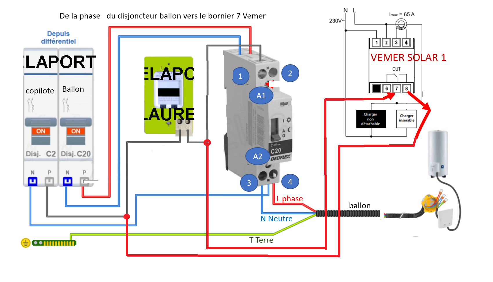

    mon schéma est il correct si je le branche en complément sur un ballon d'eau chaude déjà relié a un contacteur jour nuit
    ce lui possède un bloc pilote qui est relié un disjoncteur 2 Ampères
    Pièce jointe 509990
    voici mon schéma d'après ce que j'ai compris
    est il valable ou il y a une erreur ?
    Nom : DELAPORTE.png
Affichages : 674
Taille : 363,1 Ko
    Re : connexion relais contrôle de charge solaire Vemer solar1 pour optimiser ballon d'eau chaude
    Bonjour Delaporte,
    Vu rapidement, tes points A1 et A2 sont les points de raccordement de la bobine du contacteur.
    Tu n'a raccordé que A1 sur la phase.
    A2 attend le neutre. Le fil bleu devrait aller jusqu'à A2. Le dessin n'est pas explicite.

    est ce que par hasard tu sais comb ment relier un vemer solar 1
    avec un disjoncteur 20 ampère ballon
    et le vemer
    is_ve794000_3_fr.pdf
    ci joint le lien de la documentation
    peut tu me dire
    ou je reprend le neutre
    je te remercie pour tes conseils
    c est ce que vemer m'aurais dit de faire
    du coup je ne comprend pas
    merci pour ton aide
    cordialement,
    laurent

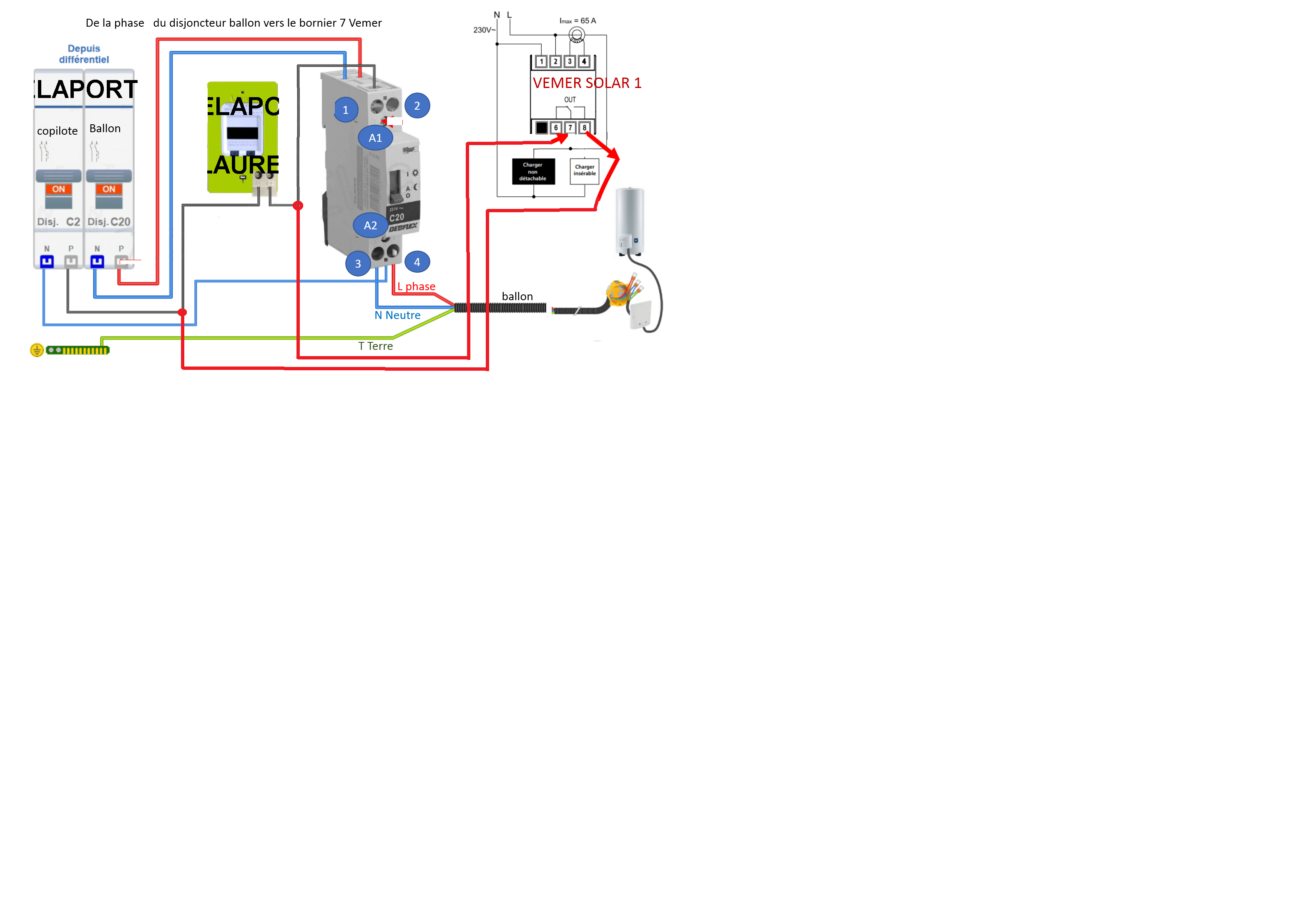

    Bonjour , La commande (mise en service) de la phase est piloté par ton " vemer solar".
    C'est lui qui autorise ou pas la mise en service de ton montage
    Donc le neutre tu le prends là ou tu veux sur ton tableau.
    Là , la bobine pourra fonctionner suivant que la phase sera active ou pas.
    Tu peux meme faire un pont entre le neutre du contacteur (point 1 et A2)

    1) pour moi, A2 est bien au neutre de copilote et A1 va vers la phase de copilote.
    2) ne pas raccorder (point 1 et A2) car tu mélangerais les circuits de copilote et de ballon !
    Cela dit, c'est un schéma de câblage et mon un schéma permettant de comprendre le "cahier des charges".
    Je suppose que Linky délivre C1-C2 ?
    Dernière modification par Jeryko ; 05/07/2025 à 21h54.
    je vois un fil en "3" mais pas de fil en "A2", donc, à moins que "3" et "A2" soient reliés en interne il manque un neutre
    Bonjour Jériko, Meme remarque que titijoy 3
    3 = neutre du ballon
    4= phase du ballon
    A2 , je n'y vois pas de connexion ( à moins qu'interne) !

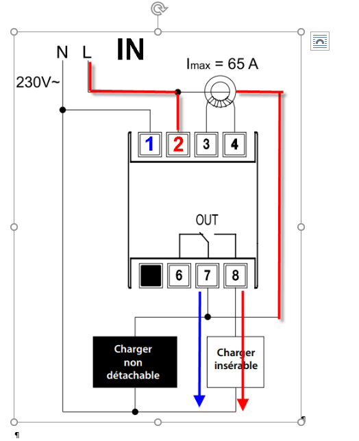

    au départ on alimente le neutre bornier 1 du vemer solar
    on alimente la phase bornier 2 vemer solar
    que mets on en 7 et en 8 ?
    Nom : charge 001.png
Affichages : 484
Taille : 39,3 Ko
    on ma dit de mettre le neutre en sortie de bornier 7
    et de mettre la phase en sortie de bornier 8
    est ce exact ?
    je bloque sur les borniers 7 et 8
    j'ai essayer avec une multiprise avec un voyant lumineux ou lumiere
    j'ai rien du tout
    pouvez vous m'aider
    je suis a deux doigt de le retourner
    si tu mets phase en 8 et neutre en 7, que se passe t'il à ton avis quand le relais bascule ? si ce sont les fils de la charge elle ne sera pas alimentée, si ce sont une fil de neutre et un fil de phase ça fait un beau court circuit,
    je crois qu'il va falloir s'entendre sur les termes utilisés
    déjà, le neutre arrive en 7 et la phase en 8 ! donc sur le schéma: boum !!
    Dernière modification par titijoy3 ; 08/07/2025 à 16h25.

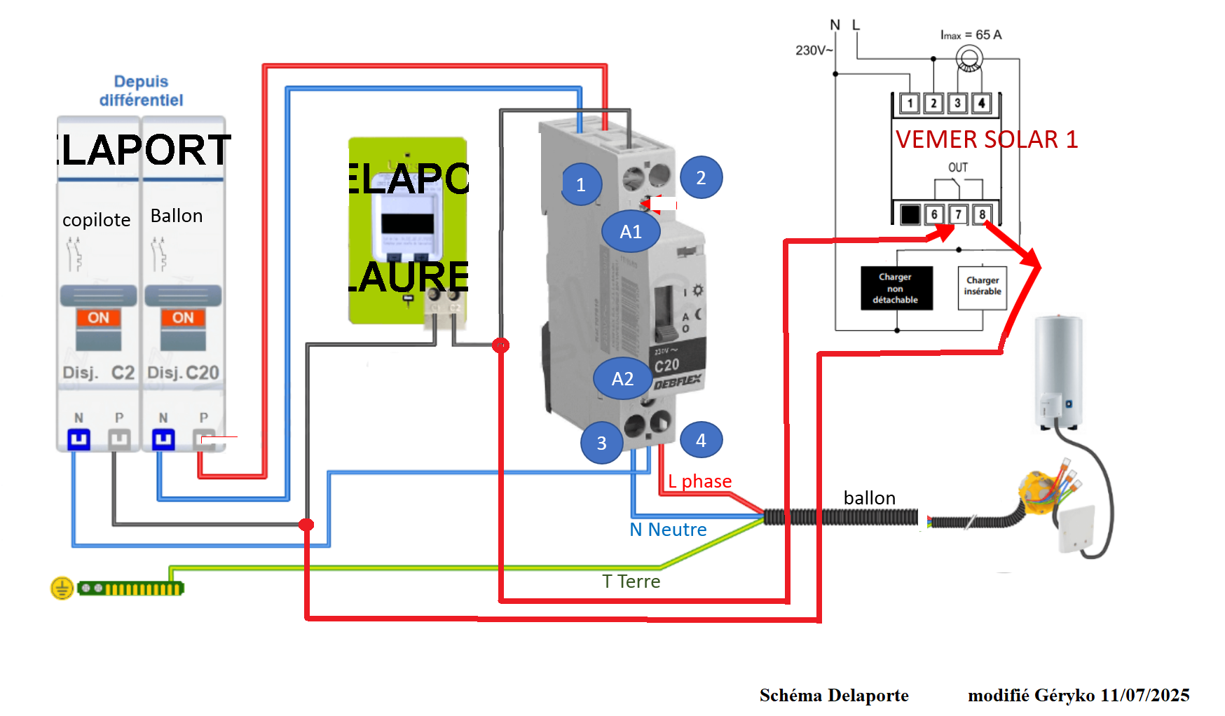

    Voici ce que j'ai compris. A adapter à la situation réelle.
    Dans l'exemple de raccordement que j'ai proposé avec mon schéma au post #13 , le chauffe-eau ne chauffe que si :
    - Le chauffe-eau est en "demande de chauffe". (Son thermostat)
    - le compteur Linky en position HC,
    - Il y a de la puissance disponible détectée par la module Vemer Solar 1
    Dans ce cas, la bobine A1/A2 du contacteur est alimentée et le chauffe-eau peut chauffer.
    Le Vemer Solar 1 doit détecter si il y a de la puissance disponible fournie par les PV.
    Mais est-ce que ce cahier des charges est le bon ?
    C'est à toi de voir et d'adapter en fonction de ton installation dont je ne sais rien.
    De plus, comment fonctionne et se règle le Vemer ?
    PS : je viens de voir le notice du Vemer Solar 1 au post 1.
    Dernière modification par Jeryko ; 09/07/2025 à 07h53.

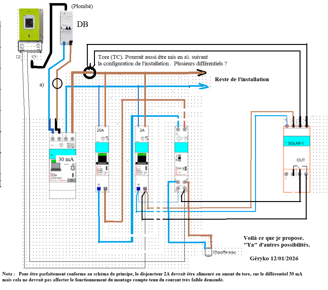

    Dans l'exemple du schéma proposé, je pense qu'il vaudrait mieux autoriser le fonctionnement du chauffe-eau de jour, sans tenir compte du contact C1/C2 du Linky.
    Donc le contact 7/8 du Vemer Solar1 en parallèle avec le contact C1/C2 du Linky et non en série.
    Dernière modification par Jeryko ; 09/07/2025 à 09h10.
    Bonjour delaporte,
    Ce que tu as écrit sur ce sujet n'est pas faux mais c'est un situation à minima :
    https://forums.futura-sciences.com/d...er-solar1.html
    Compte-tenu de ta situation, il suffit de l'adapter.
    - Conserver le contacteur HC.
    - Conserver le C1/C2 du Linky
    - Conserver un dispositif de forçage pour le cas où le solaire serait défaillant.
    Pour ton cas je te suggère donc :
    a) Bien placer le tore de détection pour qu'il te donne l'information "chauffe-eau" autorisé.
    b) Faire en sorte que le contact 7/8 soit en parallèle sur C1/C2
    Refais ton schéma en conséquence et nous pourrons en discuter.
    Une autre option serait passible avec un commutateur : soit C1-C2, soit Vemer Solar1.
    Tout est possible, il suffit de bien établir ton "cahier des charges".
    Sinon, tu fais ce que tu veux pour la suite.
    Dernière modification par Jeryko ; 11/07/2025 à 08h16.
    Re bonjour,
    Modérateurs svp. J'ai cafouillé das mes posts #17 et 18.
    Les supprimer svp, y compris les images.
    Voici une version corrigée.
    Voici un exemple de raccordement.
    Dernière modification par Jeryko ; 11/07/2025 à 09h59.

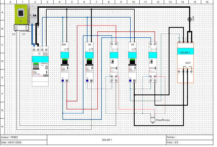

    Jose29
    Salut à tous et bonne année, je vous soumets le plan réalisé du SOLAR-1......j'espère que cela aidera .

    D'après la notice du post #1 et le schéma du post #9 :
    7 est le commun.
    8 est le contact interne dit "travail", lorsque le relais interne est excité
    6 est le contact interne dit "repos", lorsque le relais interne est au repos.
    Indépendamment des autres paramètres, lorsque de la puissance solaire est prioritaire (disponible), le contact 7-8 est établi.
    Il suffit de bien utiliser le contact 7-8, au bon endroit dans ton montage.
    1) lire la notice du post #1.
    2) Je ne comprends pas ton schéma.
    - Raccordement du tore ?
    - Tu as un répétiteur de la boucle C1-C2. Utile/inutile ?
    - Avant de réaliser un schéma de câblage (qui est utile), il faut réaliser un schéma de principe et ne pas mélanger les différents circuits ?
    Respecter la notice du post #1. figures 1,2 et 3
    La figure 3 est le principe à respecter mais pour ton cas il faut tenir compte de ton contacteur HC/HP.
    Suite,
    Pour modifier une installation existante, il faut connaître la situation exacte. Schéma de principe et de câblage si possible.
    En attendant la retour de Jose29 (tout le monde n'est pas retraité), voici un manière simple de voir les choses.
    Sauf erreur de ma part :
    - on part d'une installation classique de chauffe-eau à l'aide d'un contrat EDF double tarif HC/HP.
    ( contacteur J/N, disjoncteur 2A, contact C1 et C2 du Linky, ... )
    - Il n'y a rien à changer.
    1) Incorporer le tore (TI ou TC) au bon endroit, sur la phase, voir figures 1 et 2 de la notice au post #1
    2) Sur le relais VEMER SOLAR 1 (VS)
    -a) Raccorder le tore sur 3-4.
    -b) Alimenter en 230V le relais V S sur 1-2. Utiliser le disjoncteur 2A déjà présent.
    ....Aucune puissance demandée.
    -c) C'est le contact 7-8 qu'il suffit d'utiliser.
    ....Ce contact fermé doit commander le contacteur J/N.
    3) il suffit donc de connecter 7-8 du VS sur C1-C2 du compteur Linky (en parallèle) et le tour sera joué !
    (Lorsque la puissance solaire est disponible, le chauffe-eau est alimenté, même si C1-C2 est en HP.
    4) Points particuliers :
    - Ce n'est pas le relais VS qui commute la puissance, C'est le contacteur J/N. Et c'est très bien ainsi.
    Voir le schéma post #17
    Merci BOB92 pour ton intervention.
    Effectivement on ne connait rien de l'installation existante. (est-ce un projet ?)
    Voici quand-même le schéma que je réaliserais.
    Si tu as des remarques, vas-y !
    Dernière modification par Jeryko ; 12/01/2026 à 17h01.
    suite, je viens de passer plus d'une heure à refaire le point de la situation, je ne veux pas mettre mon "travail" à la poubelle !
    Dernière modification par Jeryko ; 12/01/2026 à 17h10.

    Merci Géryko pour le schéma me semble cohérent . La borne 7 à mon avis devrait recevoir la phase du disjoncteur 2A et le retour de phase bobine contacteur hc/hp borne 8. ??
    Bs,
    Ce n'est pas faux mais je préfère dire que le contact 7-8 du Vemer S 1 est en parallèle sur C1-C2 du Linky.
    C'est plus clair pour comprendre le fonctionnement.
