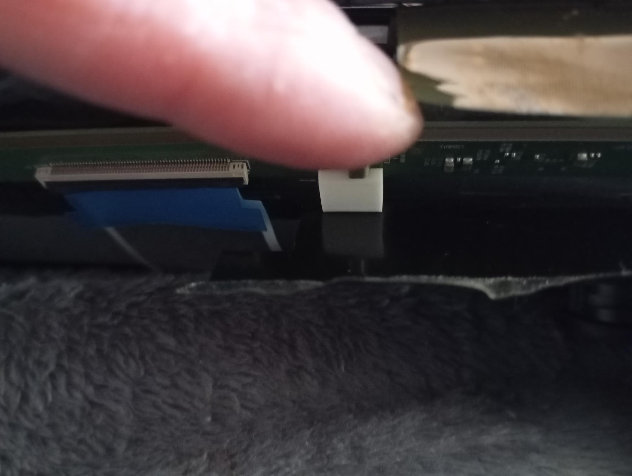

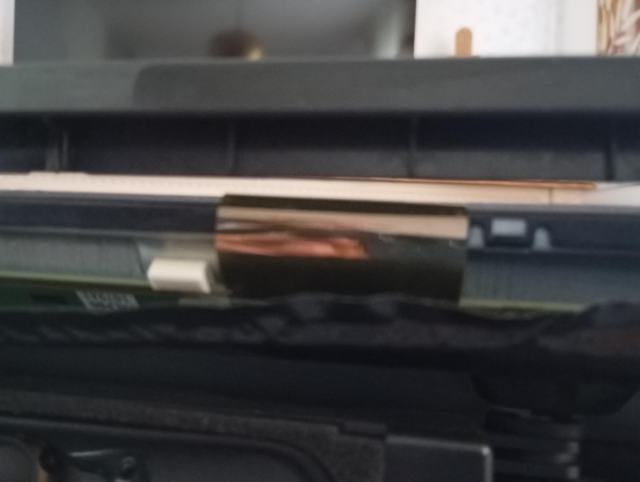

    Bonjour, je viens de changer les leds de ma telé lg.. tout s'est super bien passé, les nouvelles leds fonctionnenent nickel sauf que ...... lors du remontage jai une des 3 nappes de la dalle qui sont collees sur 2 "barrettes" electroniques qui s' est decoléé .. du coup jai la moitie de lecran qui fonctionne ou un ecran noir retroéclairé... ma question .. que type de colle faut il que j achette pour recoller cette nappe svp merci pour votre aide ...IMG_20251210_140931.jpgIMG_20251210_125408.jpgIMG_20251210_140955.jpgIMG_20251210_140957.jpgIMG_20251210_125349.jpg

    Cette nappe est thermosoudée, il faut un fer à souder avec une pane plate spéciale.
    Regardez ce tuto et d’autres si vous cherchez.(recherchez avec ”souder une nappe cof”).
    https://youtu.be/U_WZHUrQpG4?si=AqZeQTvPn9VtK374

    Vous avez de la chance qu’elle ne soit pas arrachée. L’intervention qui suit est très délicate ; suivez bien les conseils de papilou06 (que je salue).
    Armez-vous de patience et bonne réparation.
