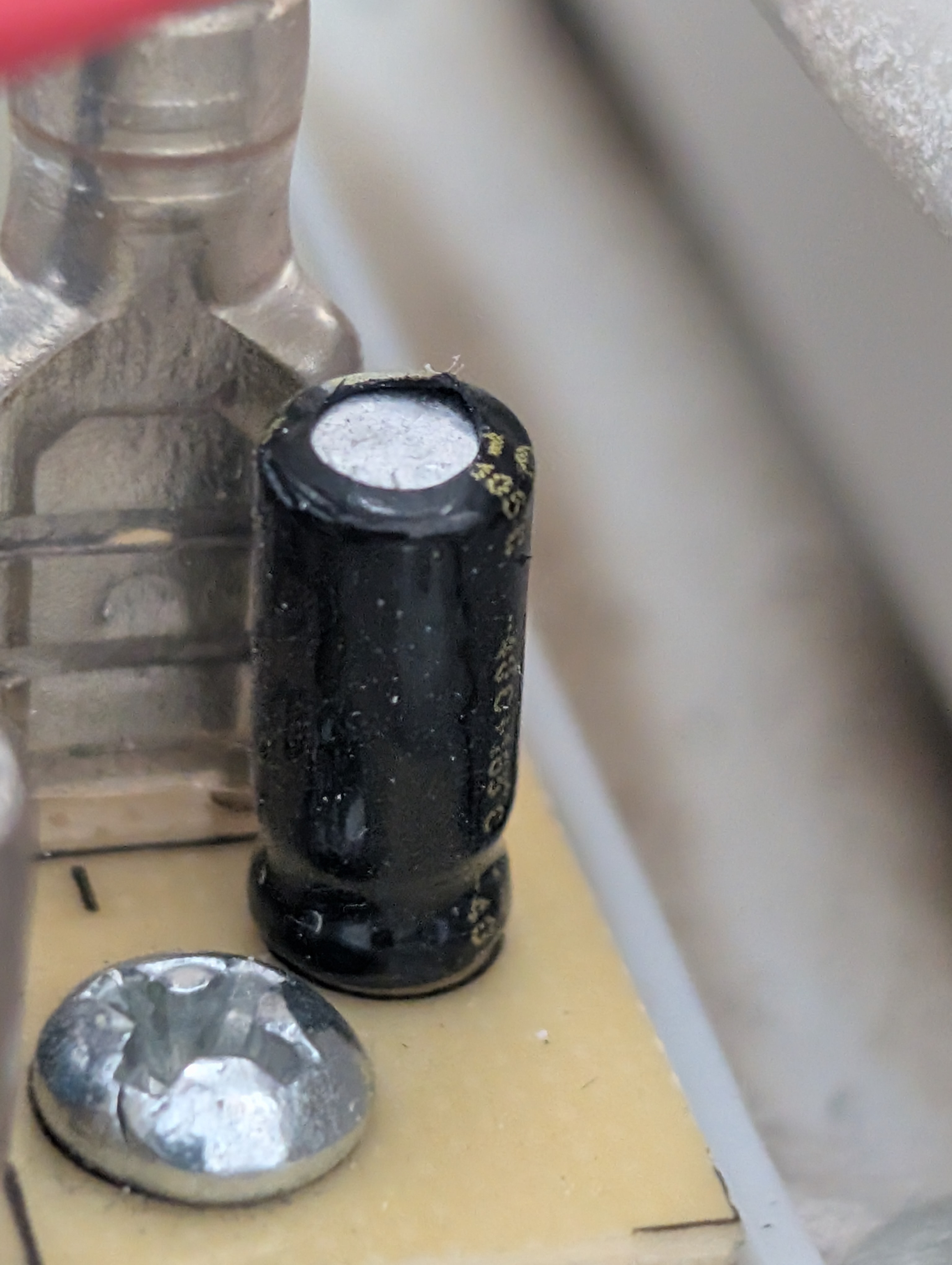

    Nom : PXL_20251213_173232693.jpg
Affichages : 191
Taille : 1,29 Mo
    Les condensateurs semblent corrects

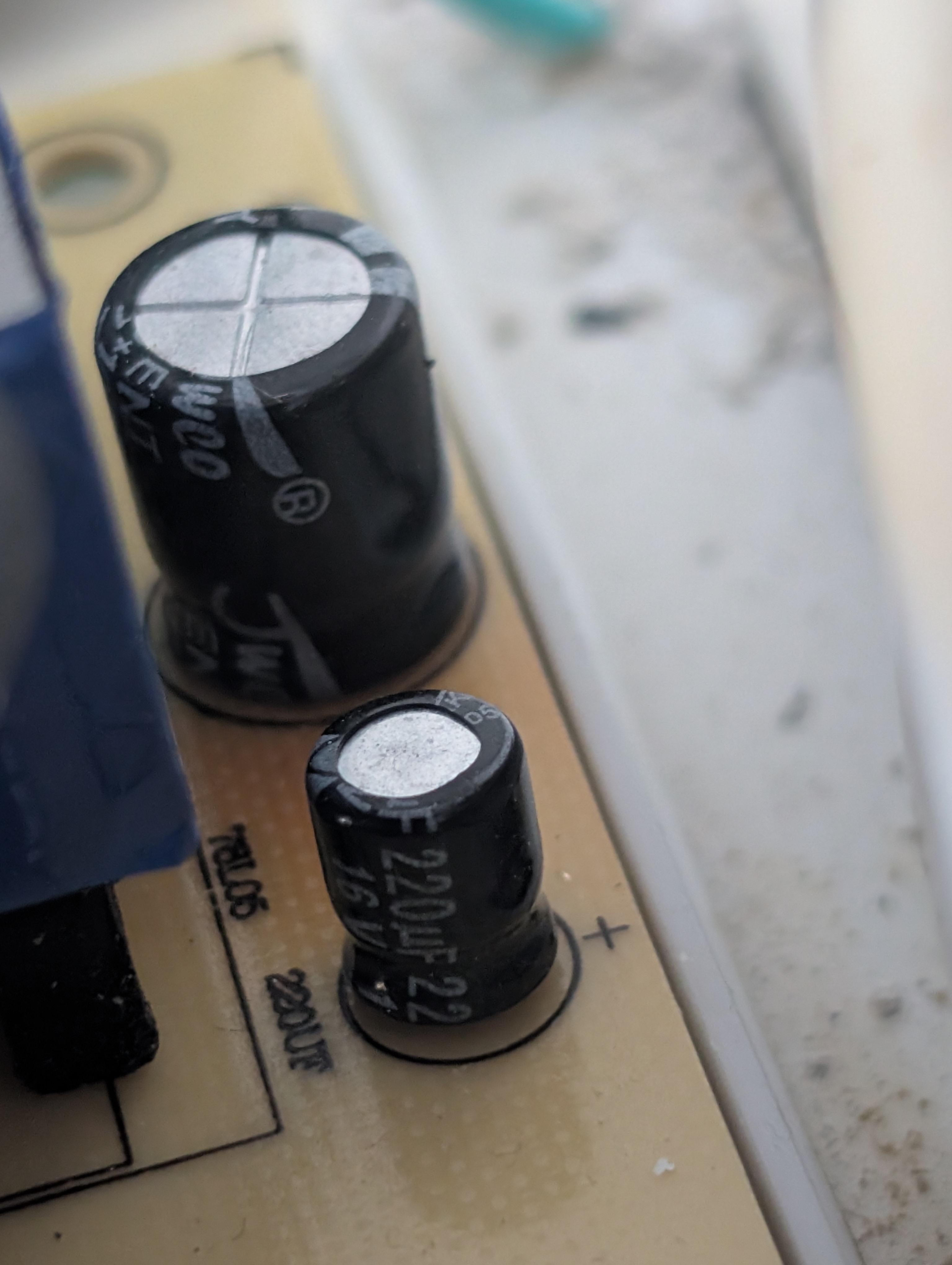

    Nom : PXL_20251213_173829747.jpg
Affichages : 166
Taille : 1,28 Mo
    Petite tâche orangée entre les condensateurs

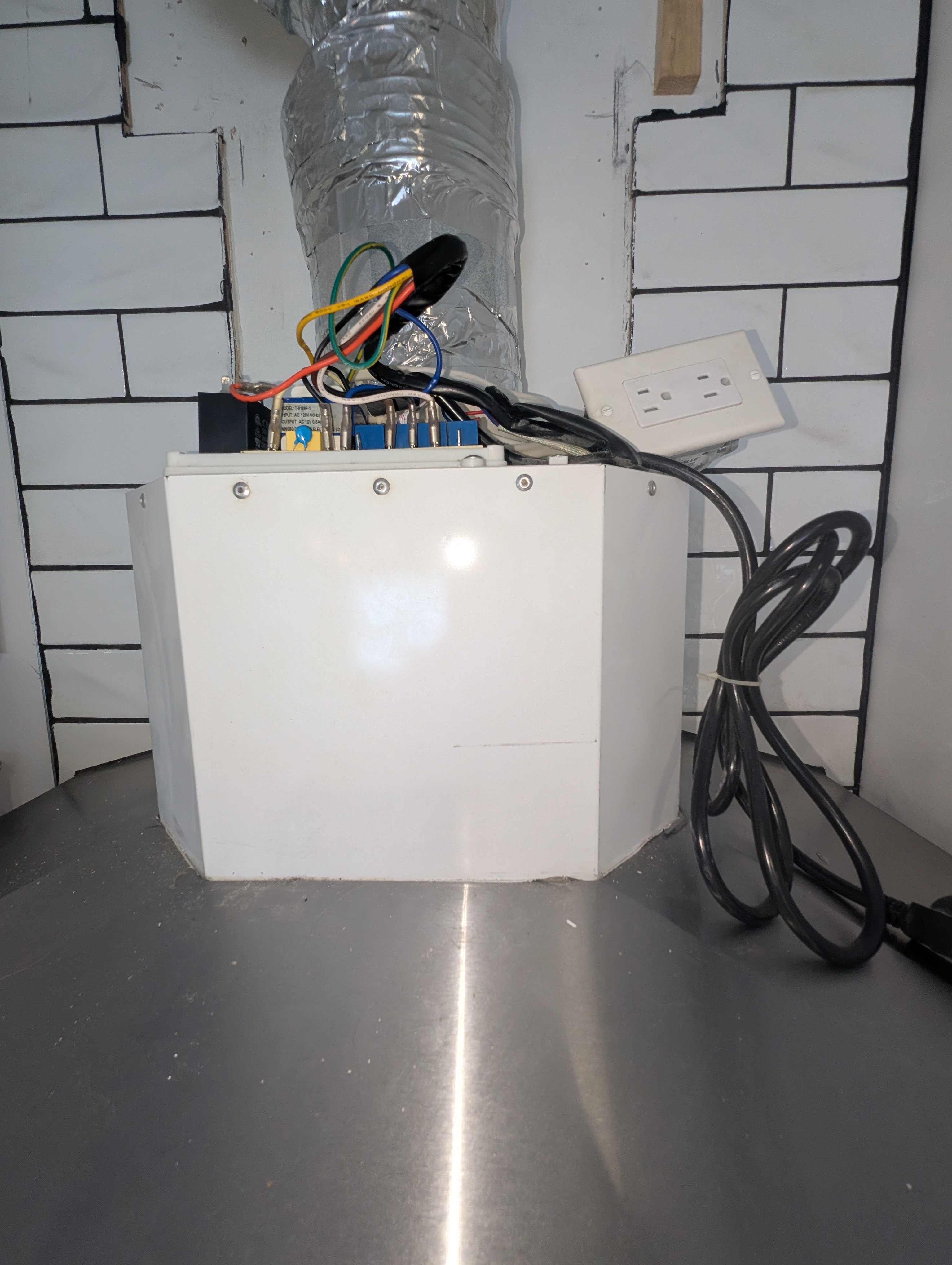

    J'imagine que l'installation de la boîte électrique est non conforme, on l'a découvert en ouvrant la cheminée.

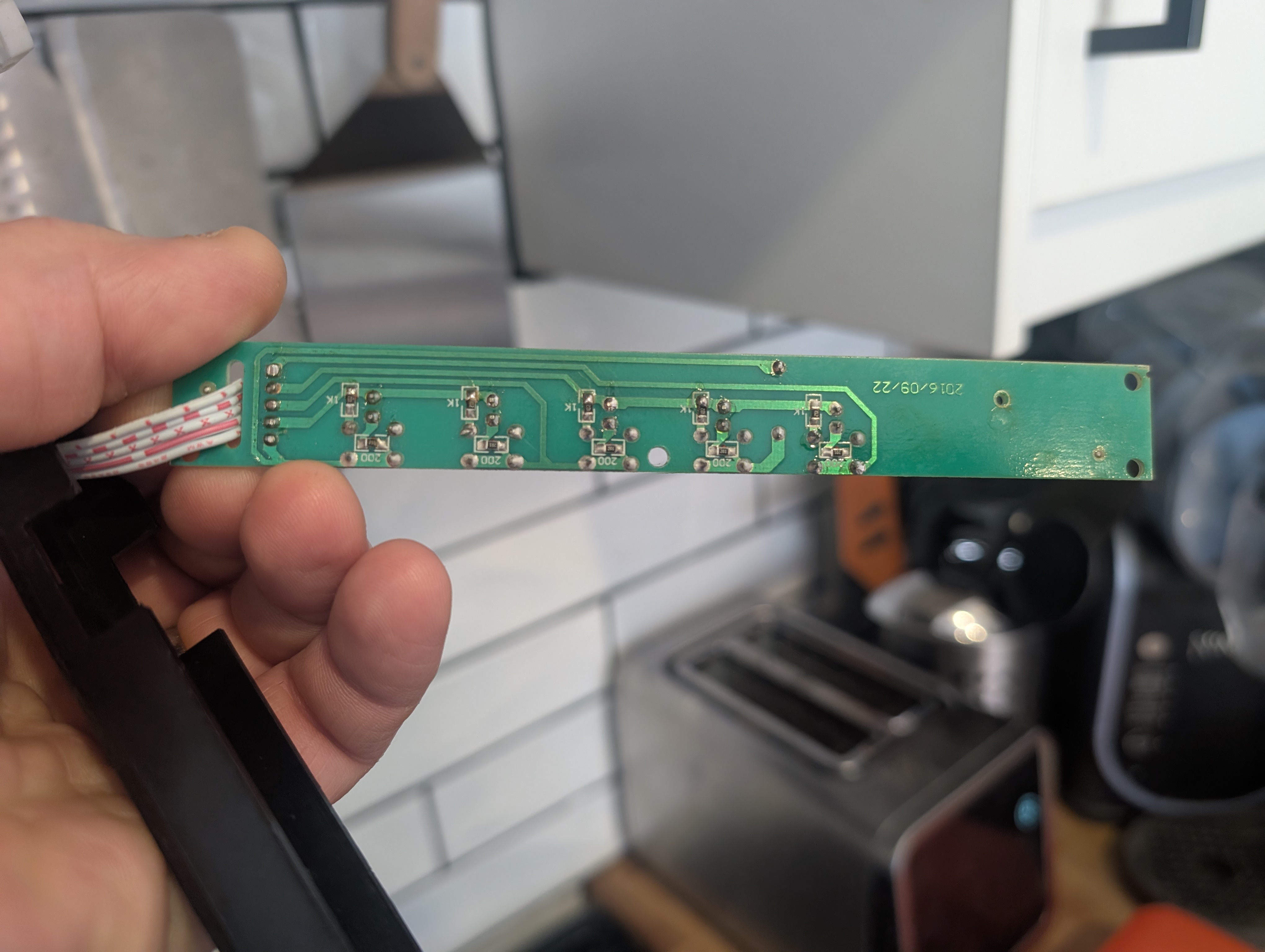

    L'arrière du clavier

    Ma conclusion que ça devait être le condensateur du moteur (condensateur carré noir) était que avant de débrancher l'alimentation de la carte de contrôle quand j'appuyais sur la ventilation, pendant une demi seconde la lumière du clavier s'allumait, et la ventilation partait avant de s'éteindre. Après avoir débranché et rebranché la carte de contrôle tout ce que ça fait maintenant quand j'appuie sur la ventilation est un bruit de relais, rien d'autre. Comme si le condensateur n'est plus capable de se recharger.
    J'ai un multimètre mais il. n'a pas l'option pour tester les condensateurs.
    Re : Condensateur de carte de contrôle de hotte de cuisine
    le problème à mon avis est que les condensateurs chimiques ne parviennent plus à filtrer correctement la basse tension, tant qu'on ne leur demande que d'alimenter un seul relais ça peut fonctionner mais dès qu'on veut mettre autre chose en service l'ondulation devient trop importante pour le micro p qui, à ce moment là, rend son tablier
    bien sur ce n'est qu'une hypothèse et le problème pourrait aussi venir d'un faux contact (mauvaise soudure, connexion fatiguée ou oxydée etc..
    en tout cas, le problème tel que décrit ne peut provenir du condensateur de déphasage moteur car il n'y a aucune raison qu'à cause de lui la mise en fonction de l'éclairage provoque la coupure de l'ensemble

    Mon idée n’était pas de mesurer le condensateur (dont on ne sait pas à quoi il sert, qui est fort (16μF ) et il "va" sur le moteur et pourrait bien être le condensateur de déphasage. Ce condensateur détermine une vitesse fixe sur un moteur asynchrone. Ce multimètre devait être destiné à mesurer des tensions à condition de savoir comment ça fonctionne.
    Le ”clavier” se compose de micro poussoirs qui ne servent qu’à présenter des niveaux logiques à la carte. Ce sont les relais qui doivent assurer les commutations.
