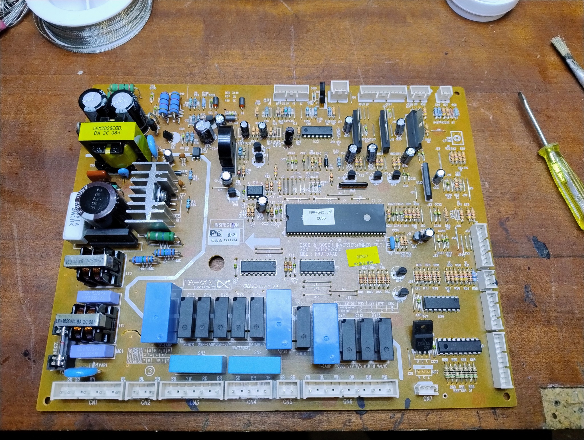

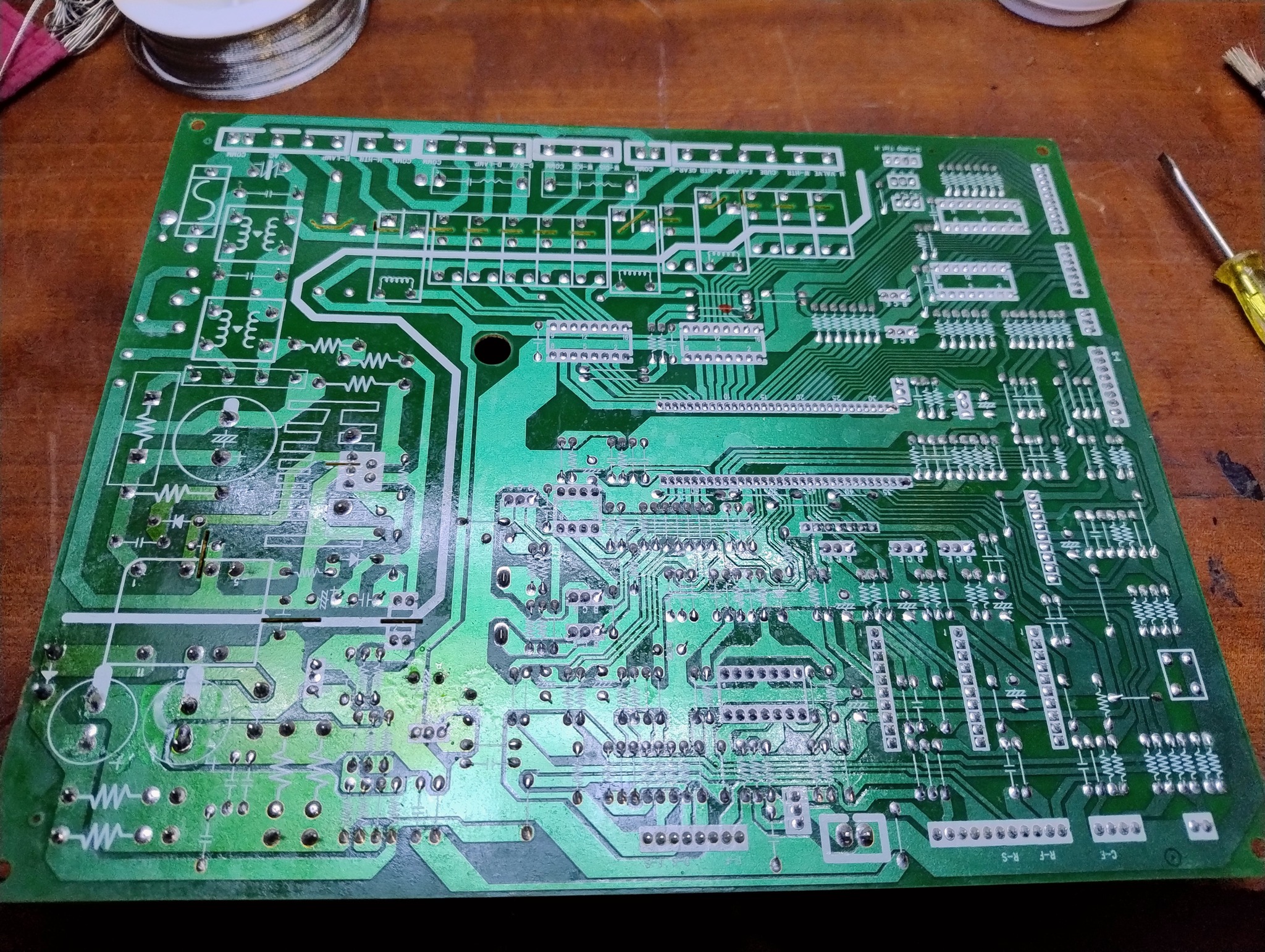

Bonjour, je suis entrain de dépanner une carte d'un frigo bosch KAN60A45/02 qui suite à une longue panne de courant ne fonctionnais plus ( appareil reboot en continue) s'allume et s'éteint en boucle et bip, après 1er test visuel un condo gonflé donc remplacement puis nouveau test sur l'appareil, aucune différence donc remplacement de tout les condos et du MOSFET STGR6352. puis test sur appareil et là plus rien ni démarrage ni affichage. donc test en sécu hors appareil( car pas sur site) constat présence de 300V au bornes du condo du primaire mais 0V aux bornes des condos du secondaire. ci joint des photos de la carte.
concernant le petit condo près de l'opto j'ai 15V à ses bornes. est ce que quelqu'un saurais m'aider? d'avance merci
