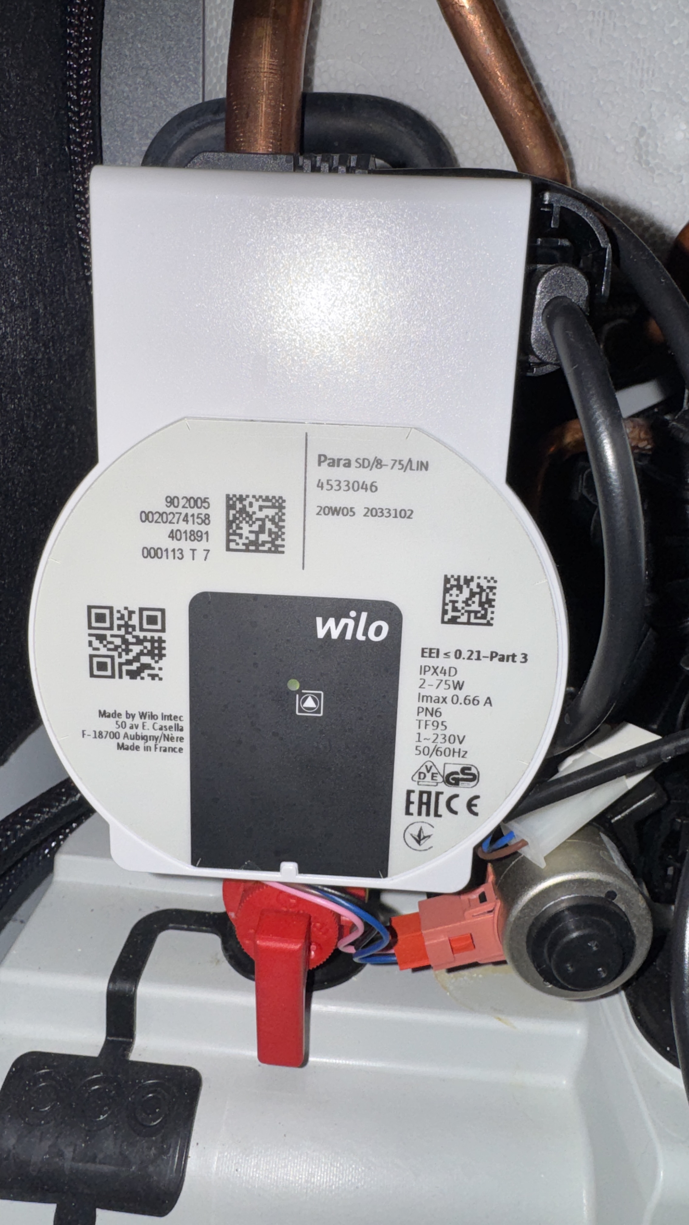

    Rico76
    Re : F321 - Saunier Duval Chaudière IsoMax Condens T35
    C’est bien une WILO (photo jointe) et j’ai un devis de 735€ TTC pour la remplacer…
    Elle n’a même pas 5 ans !Nom : IMG_6603.jpeg

    lantenay01
    C'est un vulgaire circulateur Wilo PWM 25/80.
    La réference Para SD...... indique une série fabriquée pour Saulnier Duval en OEM.
    Le corps de pompe est standard, c'est + la connectique qui est selon moi particuliere.
    Il faudrais peut etre une photo de cette connectique pour vraiment savoir.
    Sur les modéles standards, il y a 2 cables, 1 en 230V, l'autre est la commande PWM.

    despro
    Non c est bien une pompe modulante comme tu peux le voir il y a une prise d alimentation sur l arrière et une prise de modulation a droite du corps de pompe . C est une pompe avec une gestion électronique.. Il y a par ailleurs une trace sous ta vanne 3 voies ,elle a été remplacée ?
    Rico76
    J’ai du mal à suivre…
    Eau très calcaire, adoucisseur à sel, installation tout en cuivre et radiateurs en fonte. Tout à été installé par des professionnels, avec contrats d’entretien sur tous les équipements…
    Alors, je teste la connectique ? Sinon je remplace le nez de pompe à prix d’or ?
    Encore merci à chacun d’entre vous pour les remarques !
    lantenay01
    Citation Envoyé par Rico76 Voir le message
    prends plutot une photo de cette connectique.
    j'ai indiqué 2 cables, c'est le cas?
