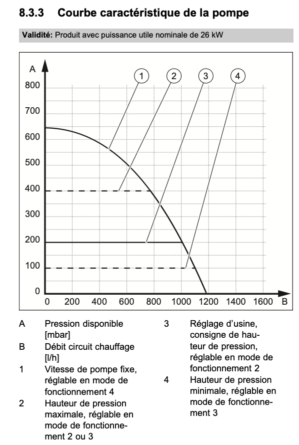

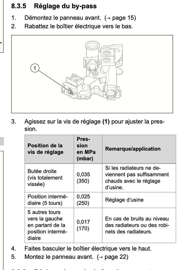

    Je reviens vers vous suite à la mise en route de ma SD. J'ai une question technique : chauffé par des radiateurs, la pompe de la chaudière est en régulation à pression constante avec by pass.
    J'ai une courbe de fonctionnement de la pompe mais concrètement je ne sais pas comment la traduire pour le commun des mortels ?
    Tout ce que je sais c'est que la hauteur maxi est à 400 et le mini à 100 (au lieu de 200) car j'avais un sifflement dans certaines têtes thermostatique. Mais concrètement est ce que ça veut dire que ça sera plus long à chauffer ?
    En vous remerciant,
    En vous remerciant,

    A 200 la circulation de l'eau dans la tuyauterie est plus bruyante qu'à 100.
    Que veut dire "serrer au maximum" ?
    et concernant ma question de base qui était : est-ce que mettre 100 sera plus long à chauffé ?
    Pour le reste, c'est déjà le cas : mes radiateurs sont ouverts au max, c'est le thermostat qui s'occupe du reste. Sauf que j'ai un problème de sifflement dans les tuyaux désagréable, peut-être du à un débit trop fort ? une pression trop forte ?

    J'ai vu dans le guide qu'on pouvait régler derrière le panneau de la chaudière le by-pass en cas de sifflement pour encore diminuer la pression.
    CF photo :
    Nom : Capture d’écran 2025-10-05 à 09.44.47.png
Affichages : 735
Taille : 134,3 Ko
    Je pensais mettre les 170mbars mais je ne comprends la différence entre ce réglage manuel et celui électronique (ça se superpose ?).

    bonjour le bruit de sifflement c'est aussi le bypass de la chaudière !
    ou alors le delta P chez saunier n'est pas étalonné (delta P un peu bidon ?) car il y a aussi ce foutu bypass.
    mettre au mini le delta P 50 ou 100 ?
    ensuite serrer le bypass à fond (pas comme un âne).
    mettre la pression à 1 bar au maxi (à froid), purger radiateur pour cela chez saunier ca coupe à 0.5.
    vous avez pu trouver le moyen de balancer un départ à 60 ou 65° ?
    vous avez un thermostat d'ambiance ou une régulation murale (sonde d'ambiance) ?
    une sonde extérieure ?
    je viens de lire avec du retard la documentation ne sourtout pas ouvrir le bypass il faut le fermer et régler la pompe et les té de réglage.
    Dernière modification par racard ; 05/10/2025 à 09h06.

    Que veut dire "serrer le bypass" ? vous cherchez à augmenter au réduire la pression du by-pass ?
    Re : Influence température ambiante saunier duval isomax condens
    Citation Envoyé par oxygo25 Voir le message
    bonjour je vais vous demander un petit effort ne pas tenir compte de cette notice.
    un bypass c'est un robinet qui boucle le retour sur le départ ca permet lorsque la pompe tourne et que presque tous les radiateurs sont fermés de garantir un débit minimal et que la pompe ne pousse pas inutilement.
    sur une ancienne chaudière standard cela n'a pas d'impact sur le rendement qui esr constant quelque soit la température de l'eau du circuit chauffage.
    sur une condensation ca pose un pb car si on augmente la température du retour ca diminue les performances.
    il y a très peu de constructeurs qui installe des bypass.
    donc on serre à fond pour le neutraliser, ensuite on joue sur la pompe et le réglage des té de réglage pour obtenir un débit correct (delta T 15 à 20°).
    les pompes sont désormais réglable en pression différentielle on joue sur celle ci lorsque l'on réalise l'équilibrage hydraulique de l'installation
    c'est plus clair ?bonne journée
    1ere chose vous mettez 1 bar à froid.
    ensuite lorsque vous serez à 60 ou 65° départ chauffage vous mesurerez cette pression elle est de combien ?
    Dernière modification par racard ; 06/10/2025 à 12h24.
