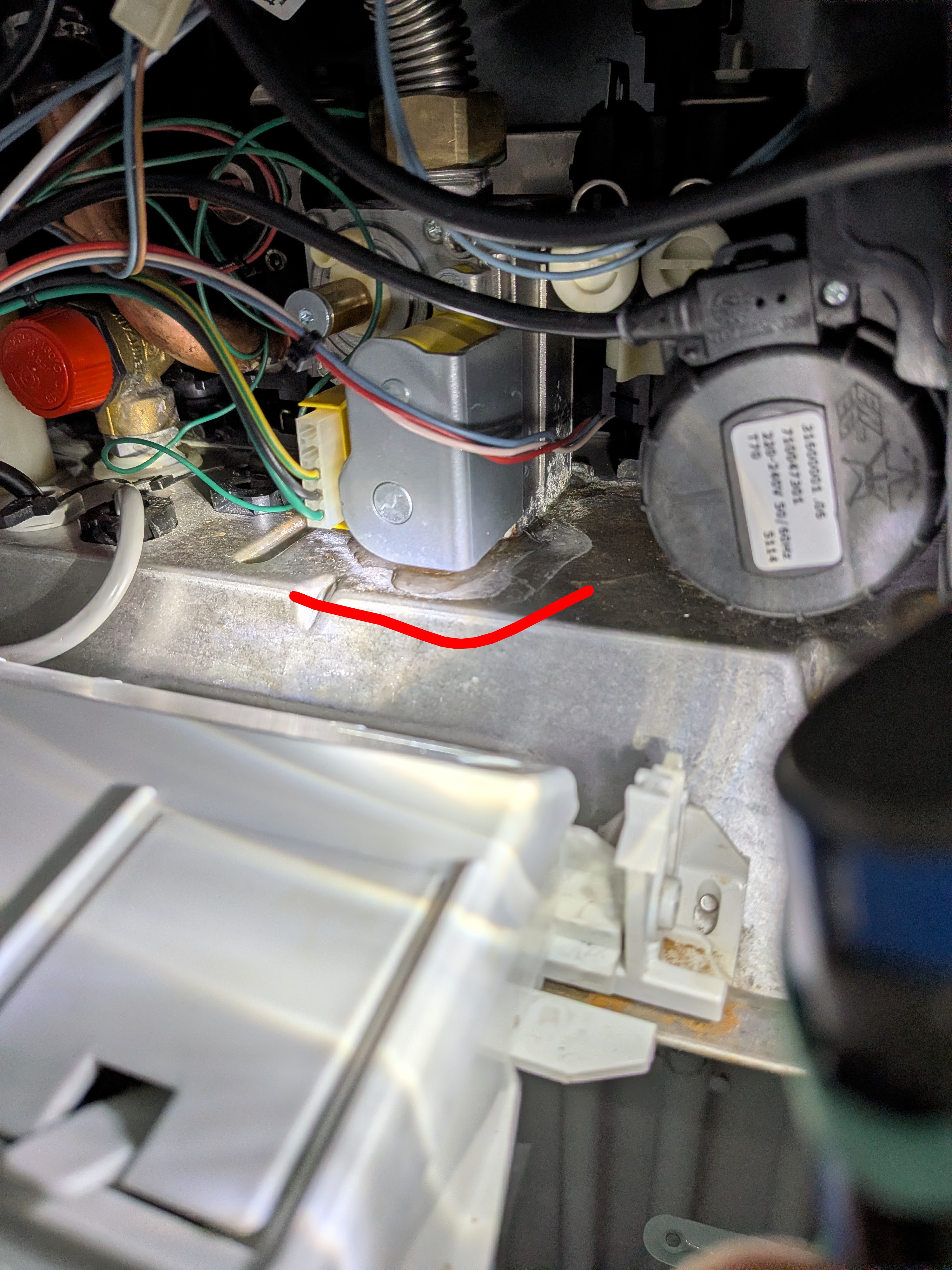

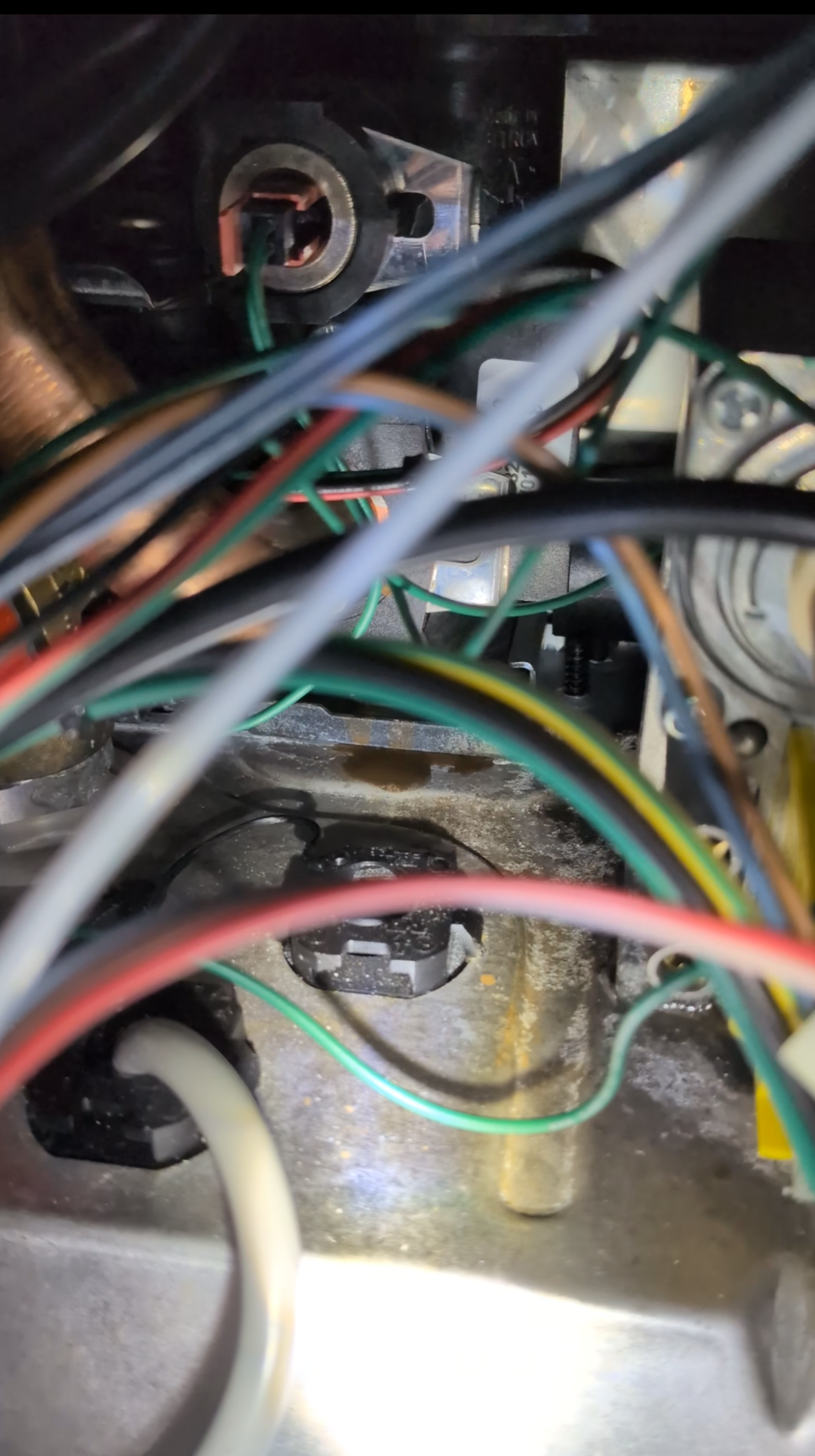

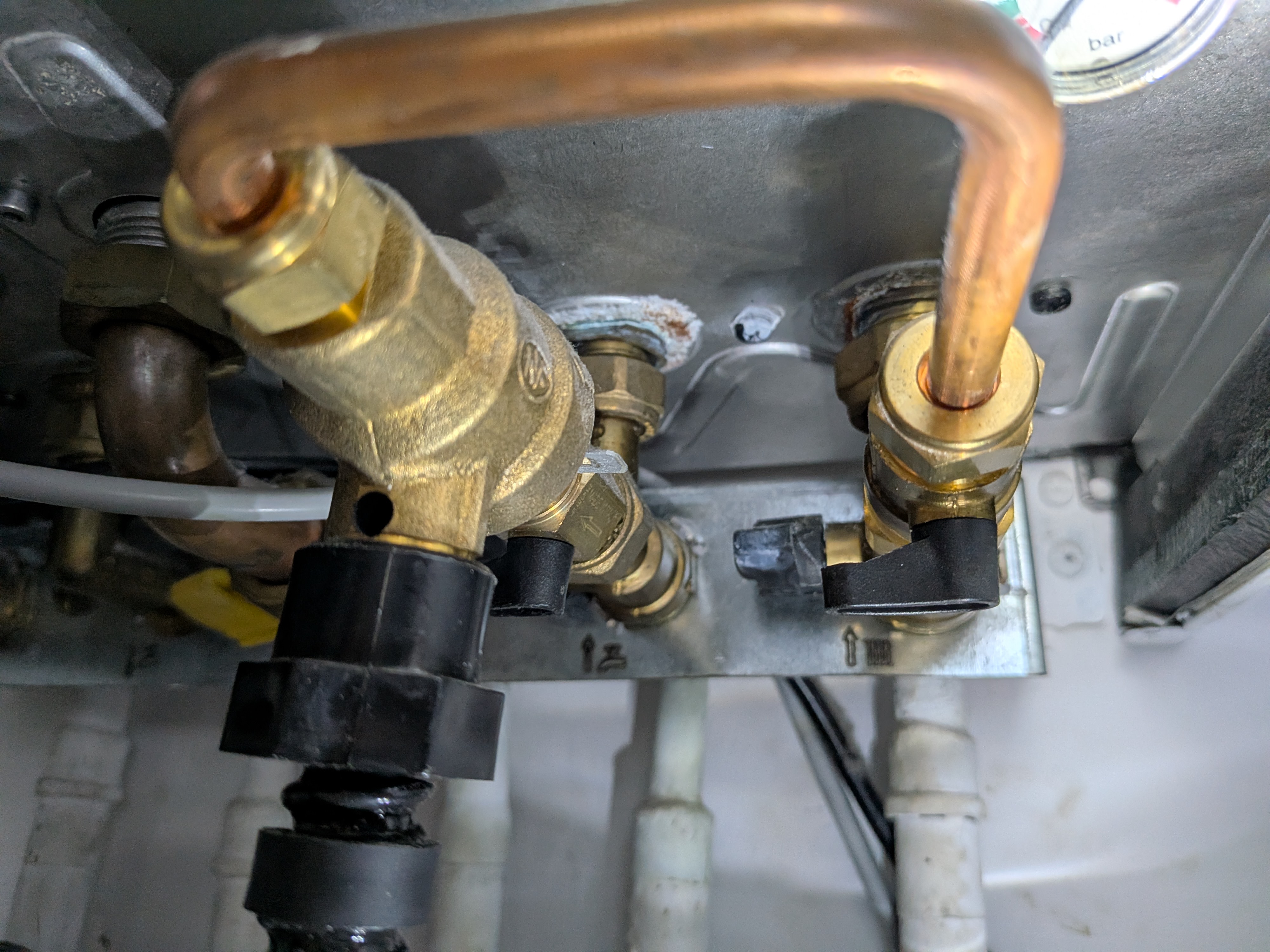

    Depuis quelques mois, je constate régulièrement une fuite au niveau de ma chaudière Chappée initia + compact HTE.
    La fuite n'est pas régulière, il semblerait que ce soit quand de l'eau chaude est tirée, mais pas tout le temps.
    Deux chauffagistes sont déjà passés mais n'ayant pu déterminer l'origine de la fuite, aucune réparation n'a eu lieu.
    Il semblerait que ça provienne de l'arrière voir photo 1 & 2, mais difficile d'avoir une forte conviction à ce sujet.
    Je souhaite donc me renseigner et avoir votre avis quant à la cause potentielle de cette fuite.

    il n'y a pas de manomètre sur cette chaudière cela pourrait être une sonde de pression non valable.
    avez vous un radiateur situé le plus haut en hauteur (maison à étage) ?
    appuyer sur le bouton de gauche i/P et ensuite au paramètre 05.

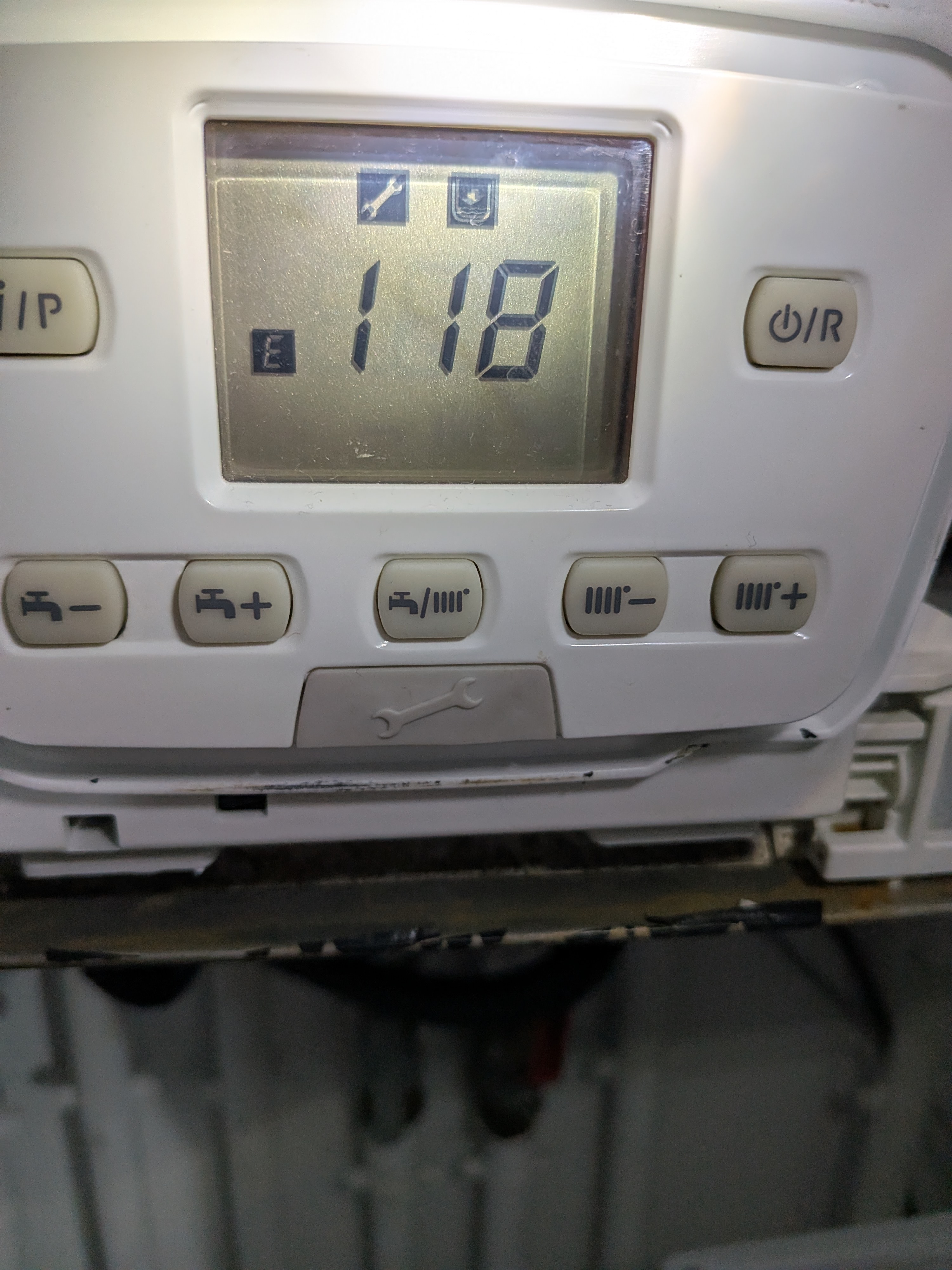

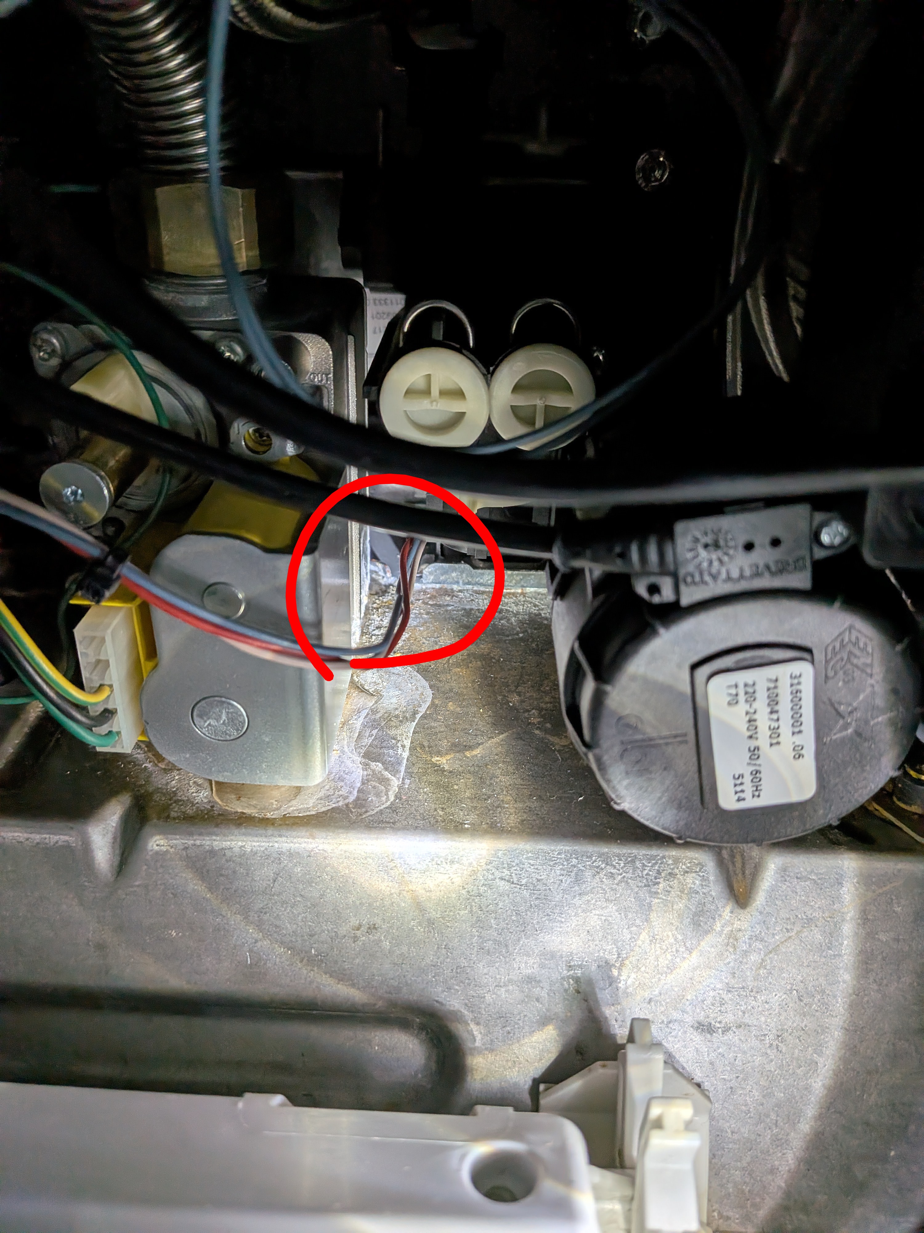

    il y a un manometre que l on voie sur la photo et qui indique 0 bars!
    pour voire cette fameuse fuite , il faut mettre a pression puis regarder d ou vient la fuite...

    je viens de refaire les 4 photos je ne vois rien !
    il est où ce mano ?

    La photo 4 montre en haut à droit le manomètre à 0 (photo coupée sur la manomètre). Celui-ci est en effet non fonctionnel, et donc à remplacer en même temps que la réparation liée à la fuite.
    La chaudière est installée dans un appartement.
    Après avoir effectué la procédure demandée, la pression indiquée est de 0.9bar.

    ok merci c'est déja une 1ere anomalie bravo K2raguelid !
    chaudière sans demande sanitaire ni chauffage : un test à faire vous allez purger un radiateur quelconque jusqu'à ce l'eau ne coule presque plus.
    et lire ensuite la pression sur la pression sur la chaudière.
    ensuite vous remettez 1 bar à froid.
    il me manque la pression à chaud ==> indiquer la température de départ chauffage

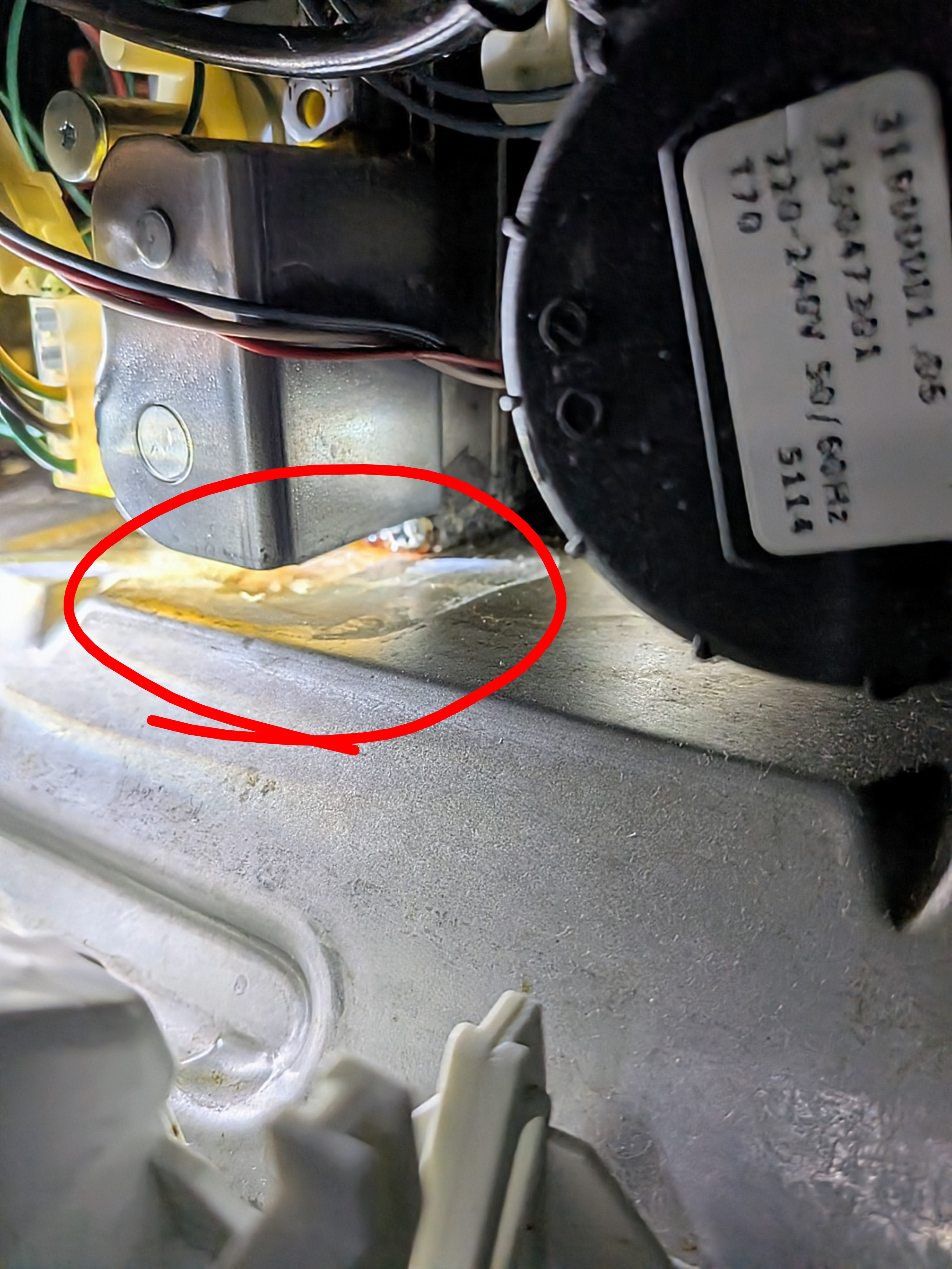

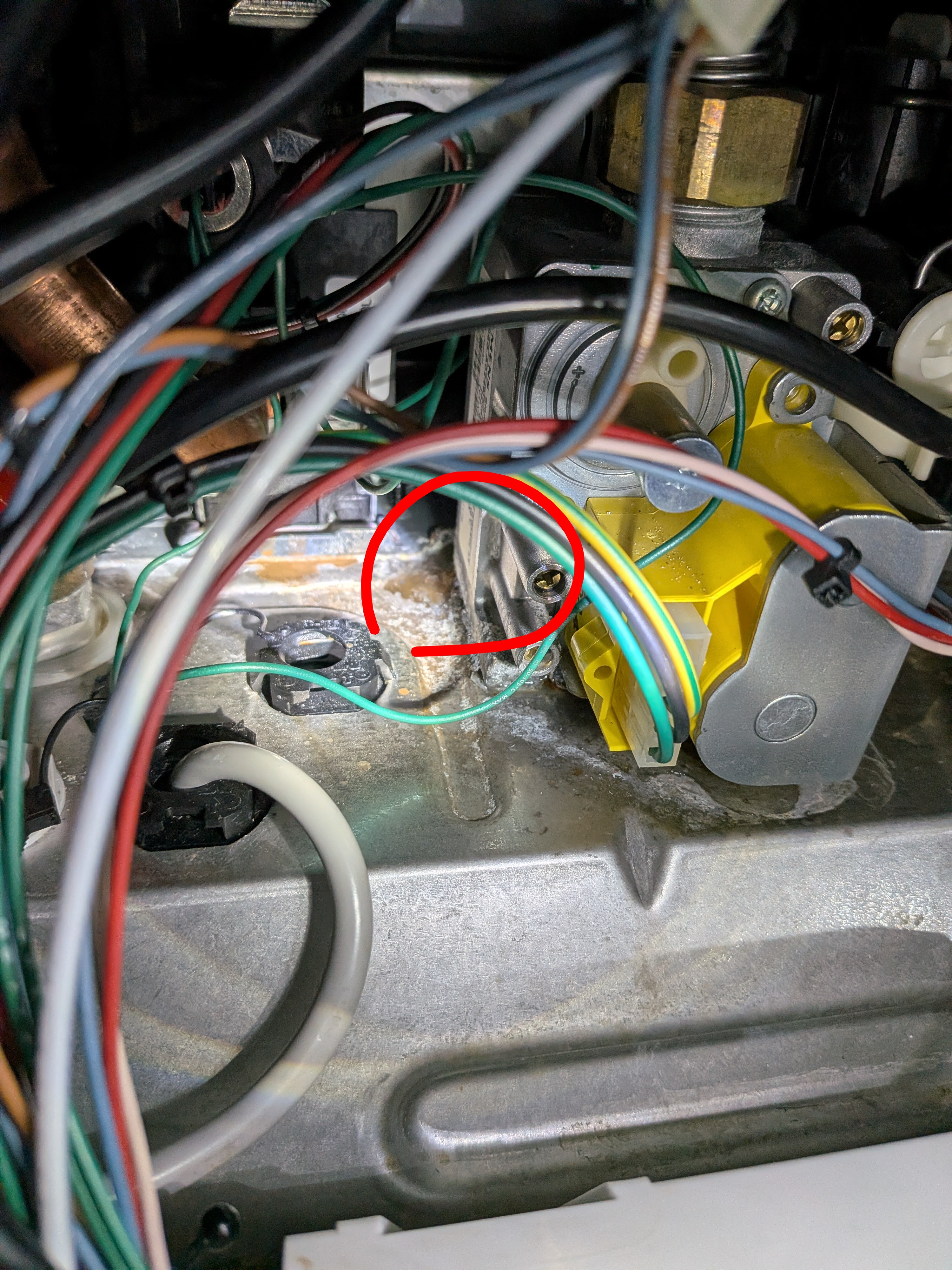

    Je viens de réaliser la purge demandée.
    Suite à purge, la pression indiquait 0 bar, voir photos 5 & 6 :
    La pression est montée jusqu'à 1,9bar après remise sous pression, avec une température de départ autour de 20°C. Elle stagne autour de 1,1bar dorénavant.
    Suite à la mise sous pression, j'ai également constaté de l'eau apparaissant derrière l'échangeur (photo 7 & 8) et stagnant ensuite sous l'échangeur (photo 9) :

    ok pression nulle .
    ensuite j'ai du mal à déchiffrer votre message.
    1.9bar avec un départ à 20° et elle stagne à 1.1 bar ? je ne comprends pas...
    mettez ceci :
    à froid (radiateurs froids) il me faut une pression de 1bar ou très proche.
    ensuite une demande de chauffage quel est la pression lorsque les radiateurs sont bien chauds et indiquer la T° départ chauffage. c'est 1.9 bar ? si c'est ca il faut indiquer la T° !

    bonjour merci pour les pressions, votre vase d'expansion semble OK.
    votre obligation c'est une visite annuelle d'entretien par une entreprise, de vous assurer d'avoir toujours une pression correcte ici 1 bar à froid et de purger vos radiateurs, manifestement vous n’êtes pas responsable de la chaudière sa vétusté sa fuite etc...
    je ne sais pas qui a mandaté les deux derniers chauffagistes qui trouvent qu'une fuite est normale j'espère que ce n'est pas à votre charge ces deux intervenants.
    veuillez contacter votre propriétaire l'informer qu'il y a une fuite, vous avez les photos pour cela, cette fuite pourra détériorer d'autres éléments de cette chaudière si elle n'est pas stoppée, et aussi cela rajoute aussi de l'eau brute qui rajoute de l'oxygène pour la corrosion en générale de l'installation.
    si le propriétaire ne veut rien faire vous rester comme ca en surveillant que la fuite ne déclenche pas un DDE, et en attendant la prochaine visite d'entretien.

    bon si le proprio se bouge vous le laissez faire.
    ouf ! heureusement que vous n'avez pas payé les 2 derniers...
    la soupape (bouton rouge) a une trace ancienne d'écoulement c'est anormal voir photo8.
    le tube en cuivre a aussi une trace au bout...
