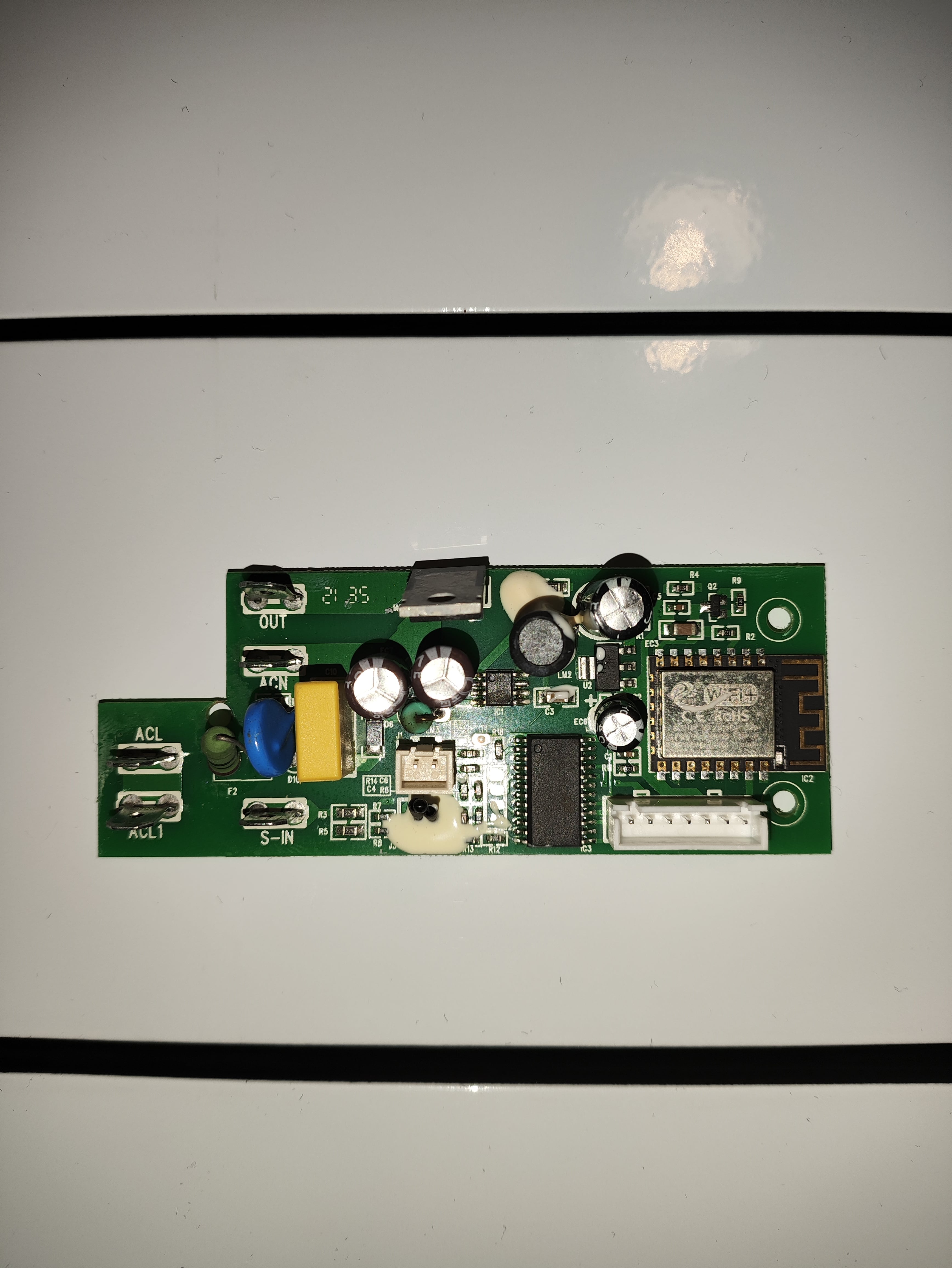

    Bonjour, mon radiateur Heatzy BLOOM s'est arrêté de fonctionner sans aucun signe avant coureur. Le disjoncteur n'a pas déclenché et j'ai une tension d'entrée.
    Je joins l'image de la carte électronique. Je sollicite votre aide pour diagnostiquer le problème. Merci d'avance

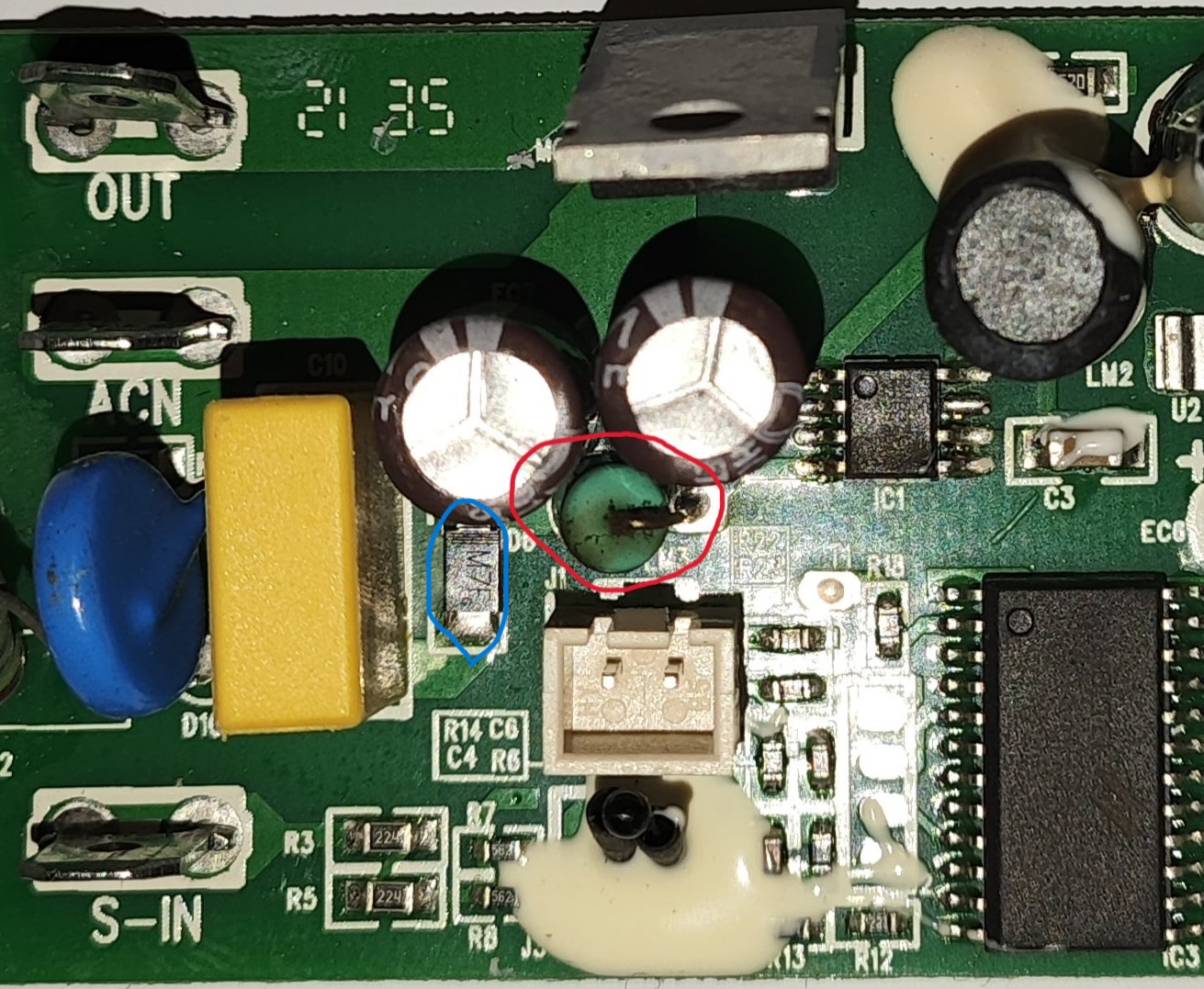

    À première vue, la résistance me semble brûlée (en rouge).
    Il faudrait aussi tester la diode (en bleu).
    Et regarder le continuité du fusible F2

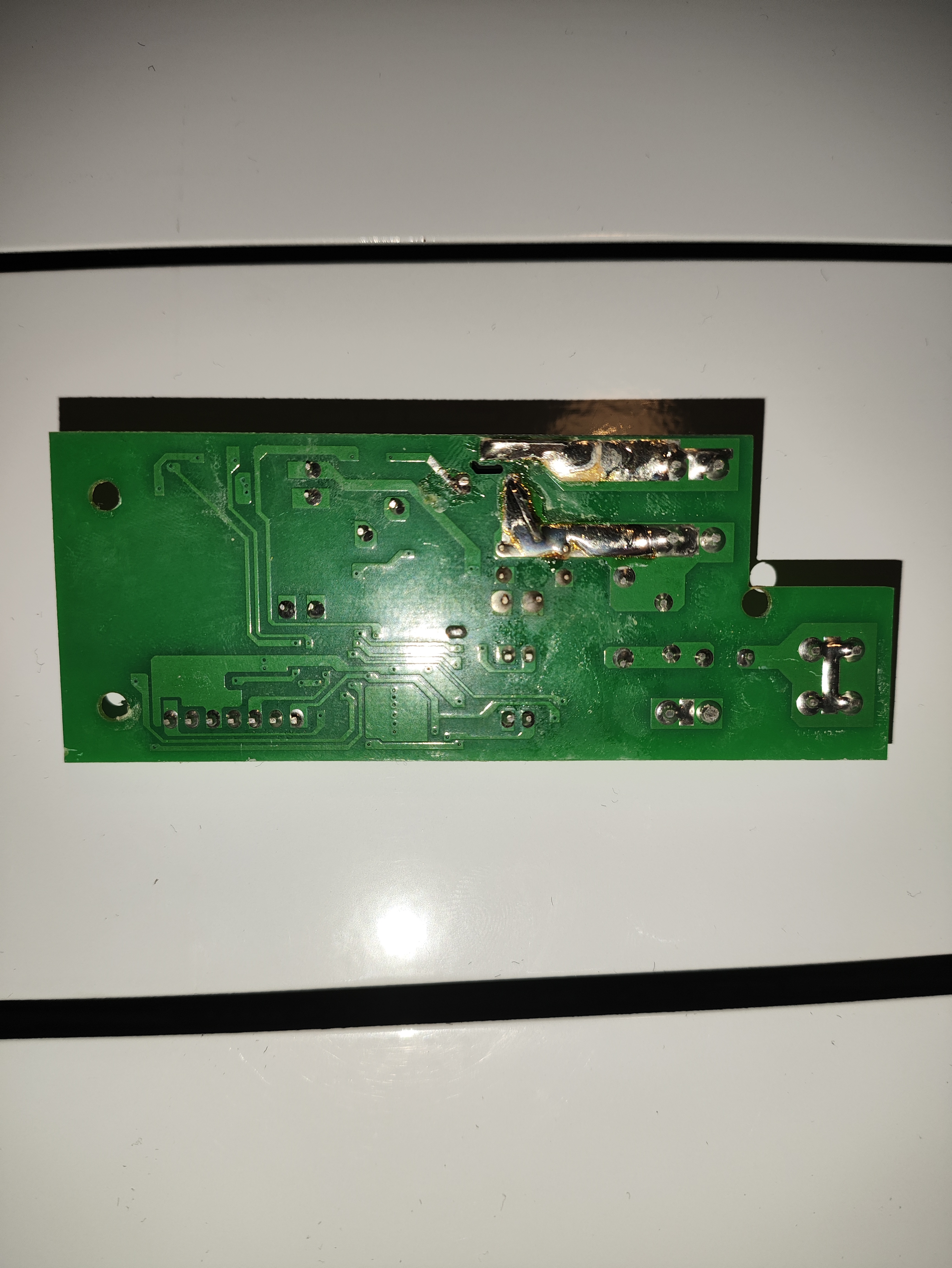

    Une photo de l'autre côté de la carte nous aiderait

    Bonjour et merci pour ce diagnostic. La photo

    La valeur de la résistance est de 1K Ohm. La mesure indique 7 Ohm.
    La diode bleue indique 1M Ohm dans les 2 sens de mesure.
    Le fusible est HS, rien à la mesure

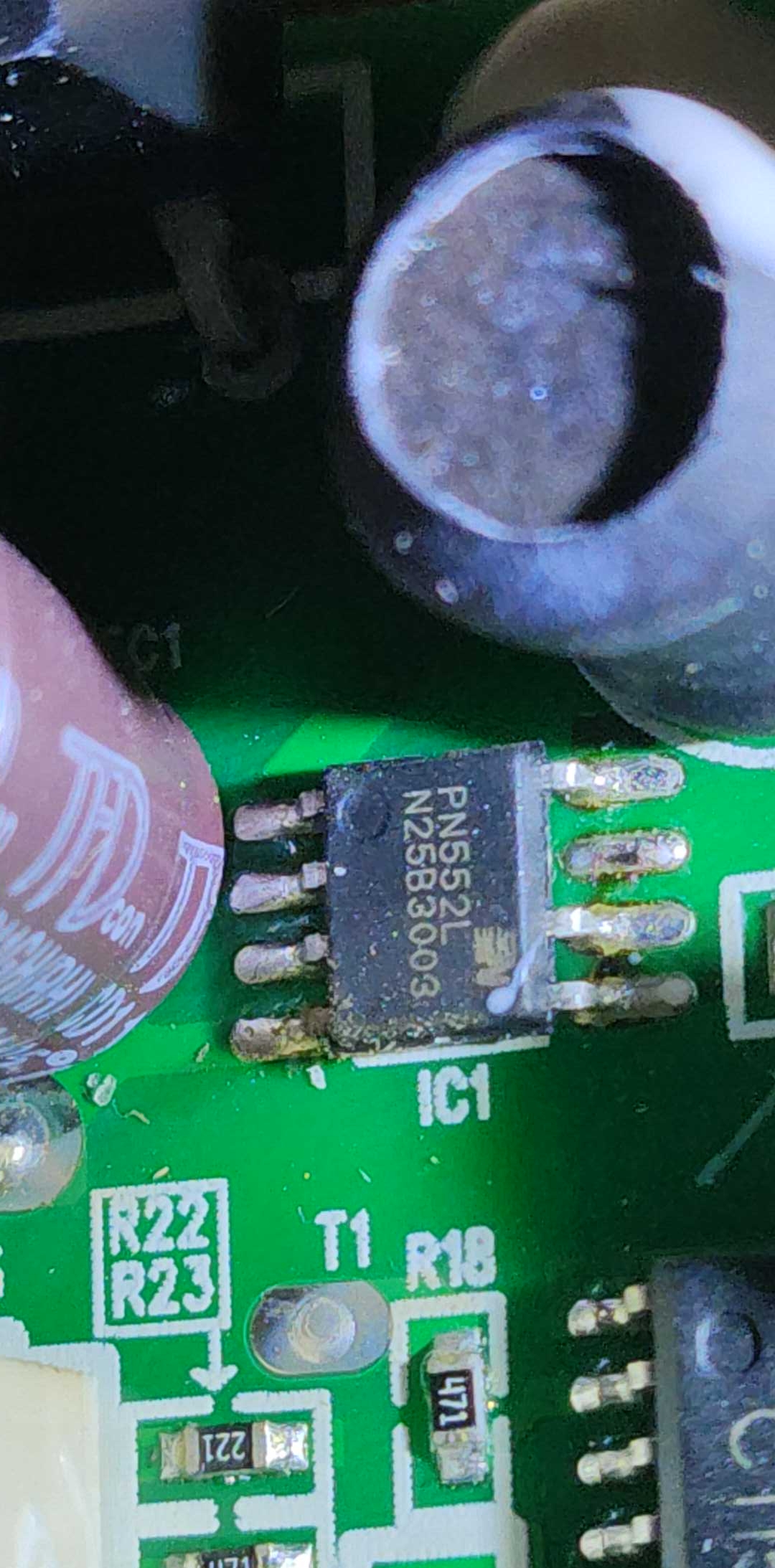

    Il est possible que la puce IC1 soit endommagée.
    Est-il possible d'avoir une photo nette de celle-ci ou sa référence ?

    La voici

    Ce composant doit être un gestionnaire d'alimentation.
    Je n'arrive pas à trouver d'infos dessus.
    À voir la tension à ses bornes.
    Attention, on travaille sur du 230V AC, ce qui peut être très dangereux lors des tests.
