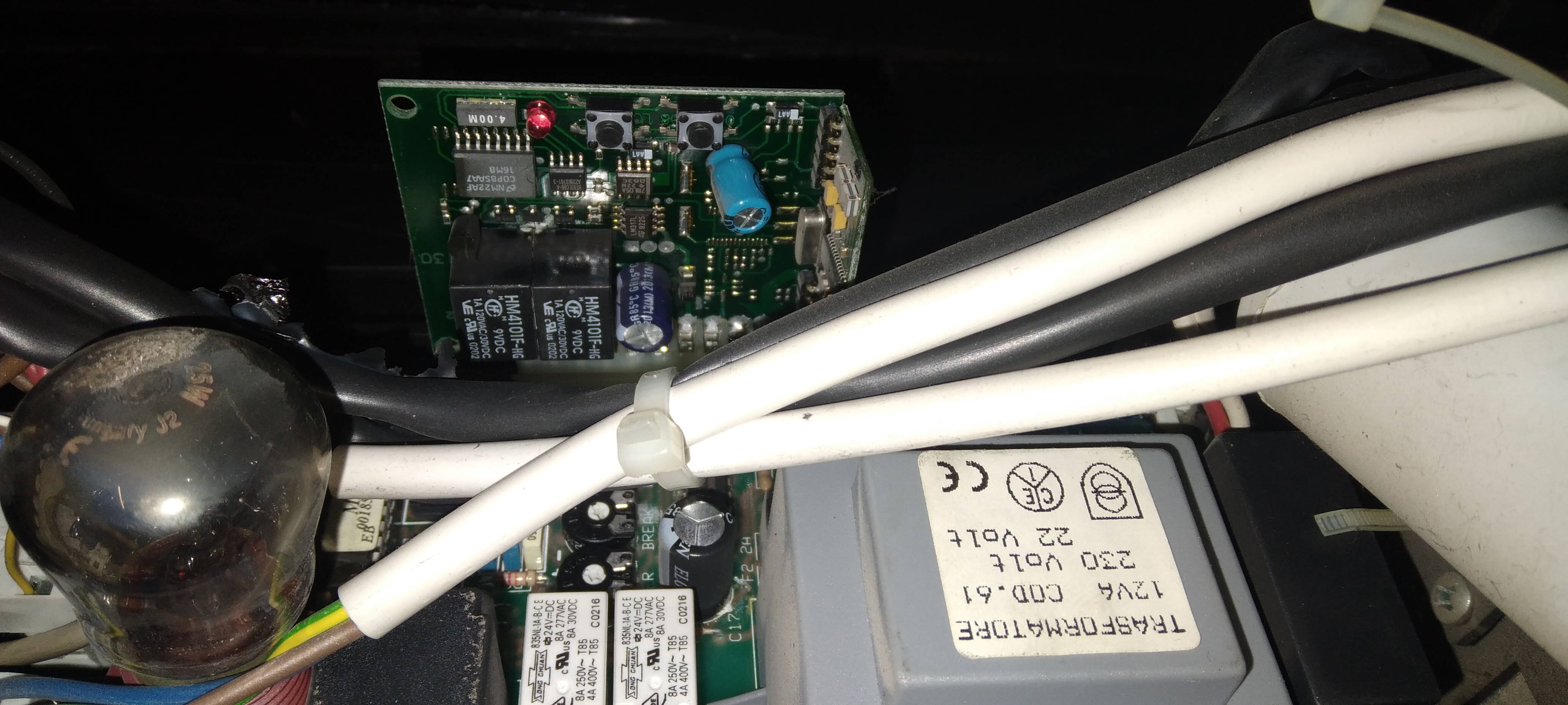

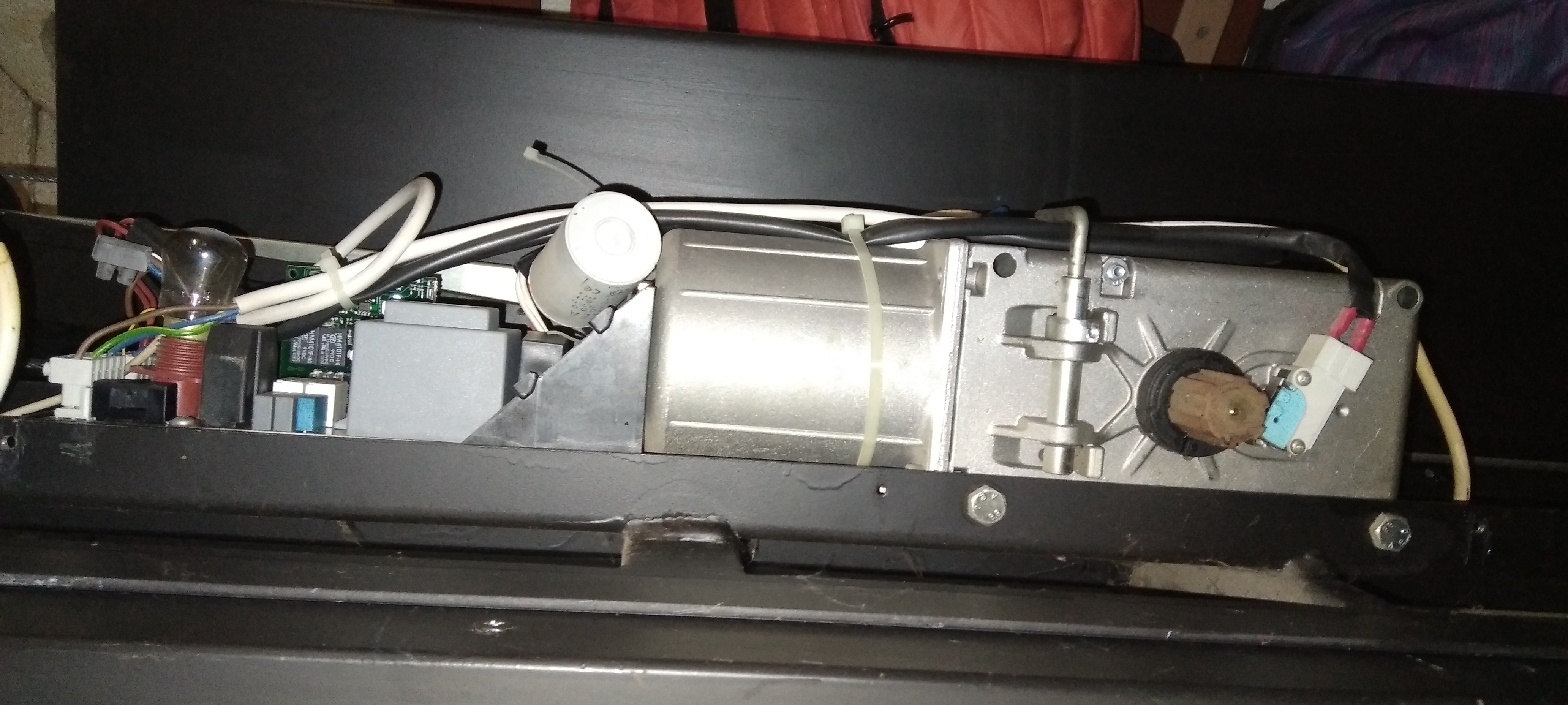

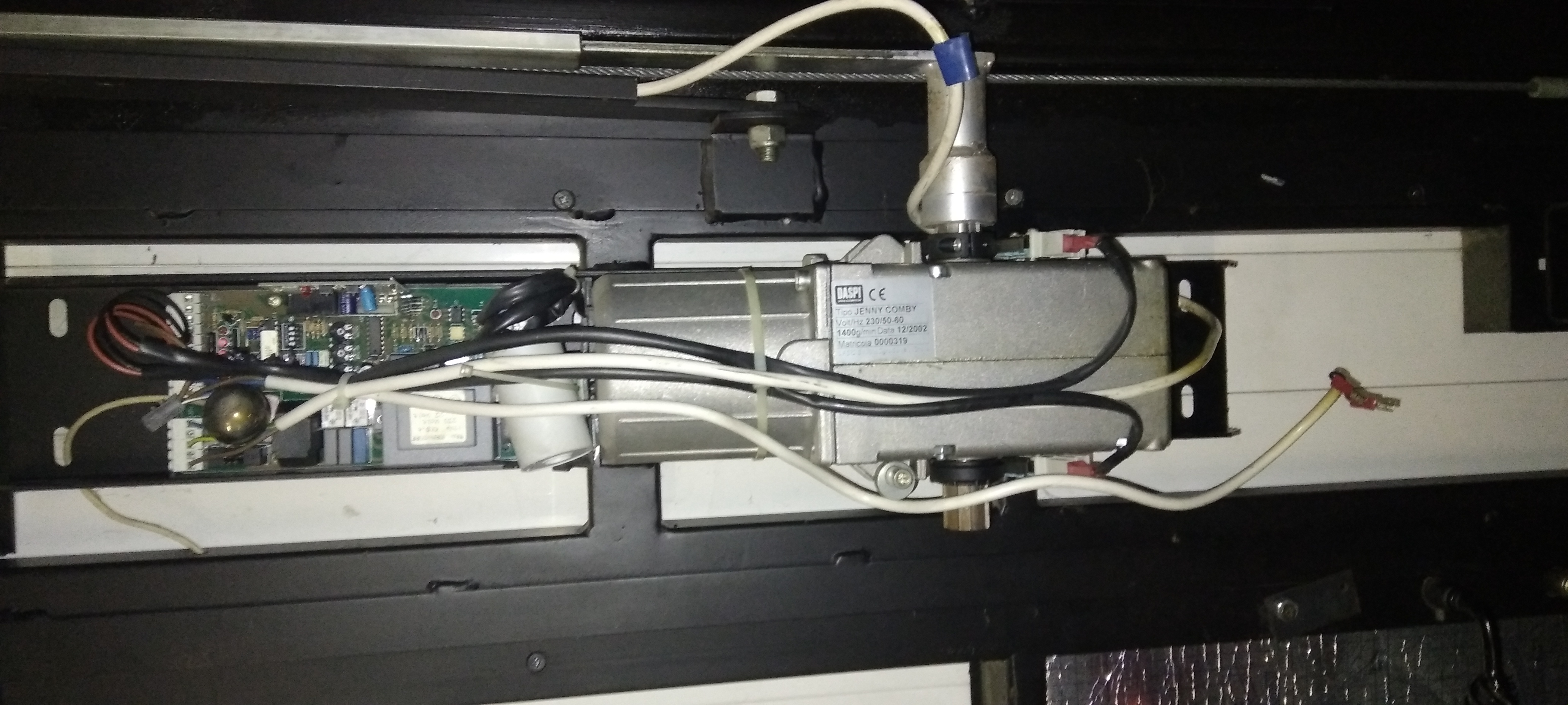

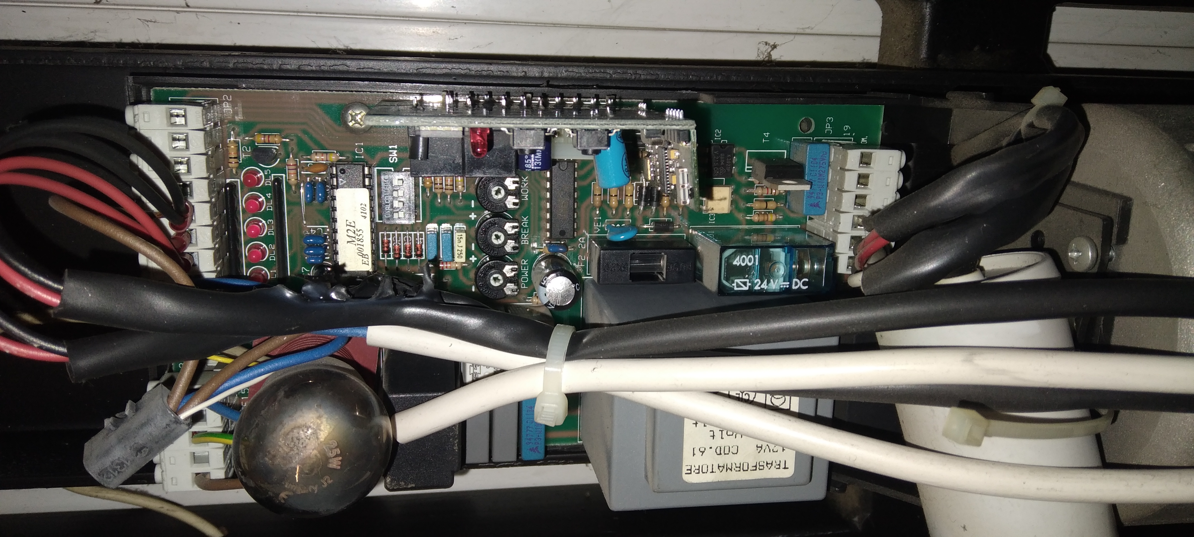

    Bonjour à toutes la communauté
    Je rencontre actuellement une panne avec ma porte de garage automatique en ouvrant le carter la carte est bien alimenté lorsque j appuie sur le bouton de la télécommande j 'entends bien le déclic mais elle ne s ouvre pas.
    J'ai donc du déverrouiller manuellement la porte Le moteur . pour pouvoir utiliser et rentrer mon véhicule sauf qu'actuellement elle ne se bloque plus . Je pense qu'il y a une manipulation à faire mais je ne possède pas de manuel je précise que le moteur est un Jenny combi daspy.
    Premièrement : Y a t il des vérifications à faire sur les composants (je précise que je suis novice) pour trouver la panne
    Deuxièmement : connaissez vous le manipulation à faire pour reverrouiller le système
    Merci à tous ceux qui m'apporteront de l'aide.

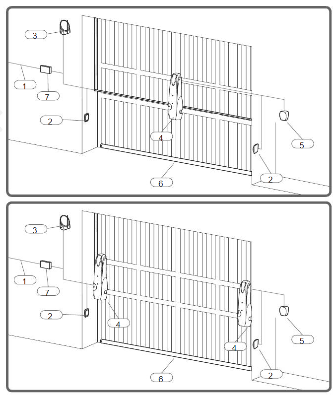

    Il faudrait une référence provenant d'une étiquette sur l'appareil, je n'ai rien vu sur les photos.
    Est-ce que les cellules sont le repère 2 ?

    Sous le moteur de la dernière photo, je vois un câble blanc qui n'est relié à rien, cliquer sur l'image et voir en bas.
    https://forums.futura-sciences.com/a...230_153003.jpg
    Une ampoule de 25 W bien noir, même si l'éclairage ne devrait pas bloquer la motorisation.

    Bonjour trésor
    Les 2 fils du dessous sont reliés au cache que j ai retiré pour voir l intérieur ils me permettent d ouvrir ou fermer la porte sans la télécommande

    Et aussi, je m'interroge sur ce câble avec un scotch bleu.
    Nom : 20251230_153003.jpg
Affichages : 120
Taille : 1,76 Mo
    fleeware
    Re : Panne ouverture fermeture porte de garage automatique
    Le scotch a été mis pour attacher la petite clé " sorte de clé Allen " pour pouvoir déverrouiller manuellement de sorte que je puisse ouvrir complètement la porte de garage car sinon je n aurai pas pu sortir mon véhicule problème maintenant c est que je n ai pas de procédure qui me montre comment remettre le mécanisme en état de démarche.

    Non je n ai pas de manuel on ne m'a rien laissé malheureusement Je vais le consulter ce soir En tout cas merci pour votre aide . Je vous mets en pièce jointe une photo de côté
    Nom : 20260107_173927.jpg
Affichages : 147
Taille : 1,76 Mo
    ThomasV
    Vous pouvez regarder le contacteur blanc en bas.
    Il me semble qu'il y a le même de l'autre côté pour vérifier s'il fonctionne correctement

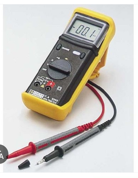

    Avez-vous un multimètre ?
    Avec la fonction bip (ou test de continuité) ?
    fleeware
    Oui j en possède un il ressemble à cela Nom : Screenshot_20260108-145511_Google.jpg
Affichages : 111
Taille : 112,9 Ko
    ThomasV
    Débranchez l'appareil ou coupez le courant.
    Une fois le courant coupé, vous pouvez tester avec le multimètre. La position de celui-ci est la même que sur la photo que vous avez envoyé.
    Une fois sûr qu'il n'y a plus de courant :
    - Tournez le multimètre vers le symbole en rouge.
    - Puis, mettez la pointe de touche rouge sur l'une des deux cosses roses et la pointe de touche noire sur l'autre.
    - Quand vous activez le contact, le multimètre doit bipper. Ou, s'il bip déjà, le son doit se couper une fois le contact activé.

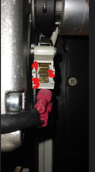

    Résultat du test :
    côté gauche ca bip mais sur les languettes 2 et 3
    coté droit ça bip mais sur les languettes 1 et 3
    Nom : Capture d’écran 2026-01-08 180218.jpg
Affichages : 114
Taille : 33,1 Ko
    ThomasV
    Avez-vous testé en appuyant sur le dessus du contacteur pour l'actionner ?
    Vous devriez entendre un clic, et le bip devrait s'arrêter.
    Exemple pour le côté gauche :
    vous restez sur les bornes 2 et 3, ça bip.
    En appuyant sur le dessus du contacteur, le bip doit s'arrêter.
    Si ce n'est pas le cas, alors votre contacteur est cassé.

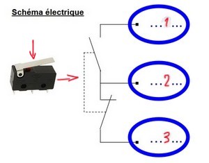

    Voici le schémas comment fonctionne un interrupteur fin de course côté gauche :
    Nom : docrepC.jpg
Affichages : 102
Taille : 15,7 Ko
    L'activation de la languette métallique située sur le dessus du contacteur permet de basculer l'état des contacts, indiqué sur le schéma.
    Bonsoir ThomasV
    Merci pour fe complément d information
    Je viens de refaire le test de chaque coté
    Je commence à comprendre certaines choses
    Coté gauche 2 et 3 il y avait le bip car l actionneur était en contact avec la came.
    J ai ouvert la porte de moitié et fait le test du coup comme du côté droit il y avait le bip qd je mettais les fiches sur 1 et 3.
    J ai donc testé les 2 côtés conclusion quand j appuie sur la languette le bip s arrete bien.
