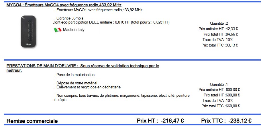

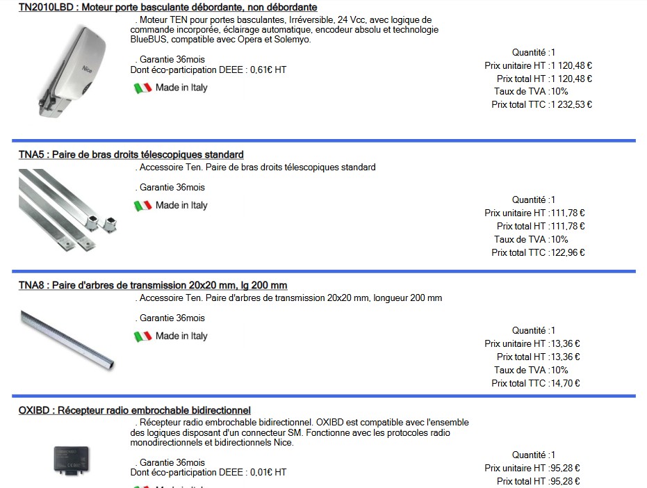

    Re : Panne ouverture fermeture porte de garage automatique
    Voilà ce qui me propose
    J'en aurai pour 1990 TTC
    Pensez vous que je dois attendre le devis de la carte?
    ThomasV
    Difficile d'être catégorique à distance, mais remplacer la carte me semble de moins en moins pertinent.
    Il est possible que le moteur lui-même soit hors service et qu'il soit impossible de le remplacer sur place.
    Vous pouvez vérifier avec la référence du moteur si des pièces d'occasion sont disponibles. Cependant, la durée de vie de ces pièces reste incertaine et elles pourraient ne pas durer longtemps.
