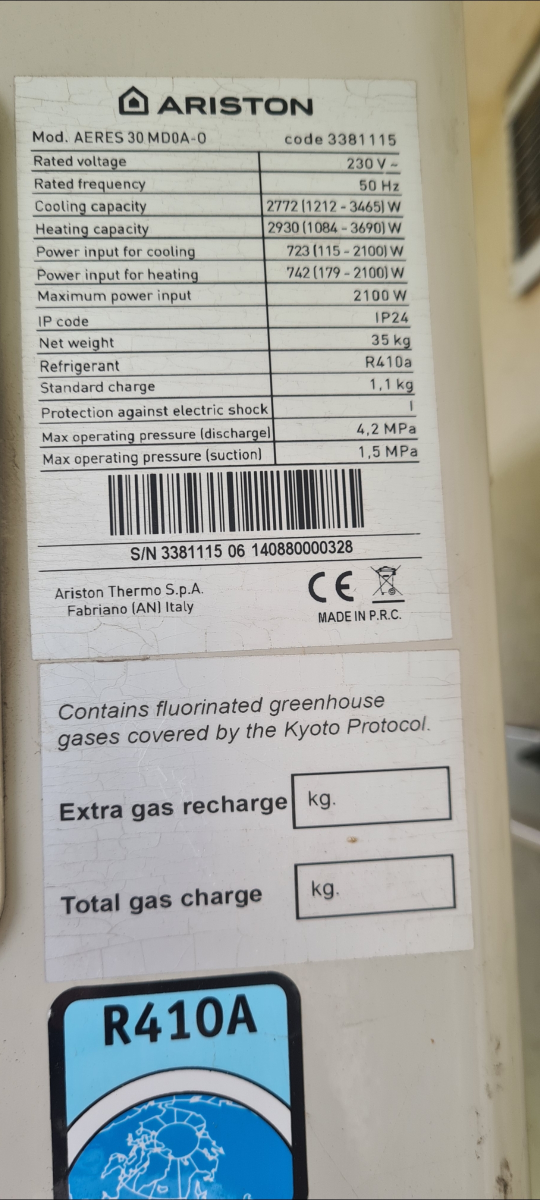

    Re : Panne climatiseur Inverter Ariston AERES 30 MDOA -O UNITÉ EXTERIEURE
    aucun mot de parle sur internet.
    mettez une photo de l'étiquette de la machine.
    Entrenous
    Sur le site internet Ariston il ne figure pas car il ne fabrique plus ce modèle précisément.L opérateur ariston que j ai appelé me confirme le pourquoi il n apparaît pas du fait qu il l on arrêté.
    merci pour la photo, orthographe incorrect sur le message initial
    https://www.la-certificazione-energe...rter-AERES.pdf
    pas trouvé de SM pour cette machine.
    si le compresseur est mort faudra la remplacer
