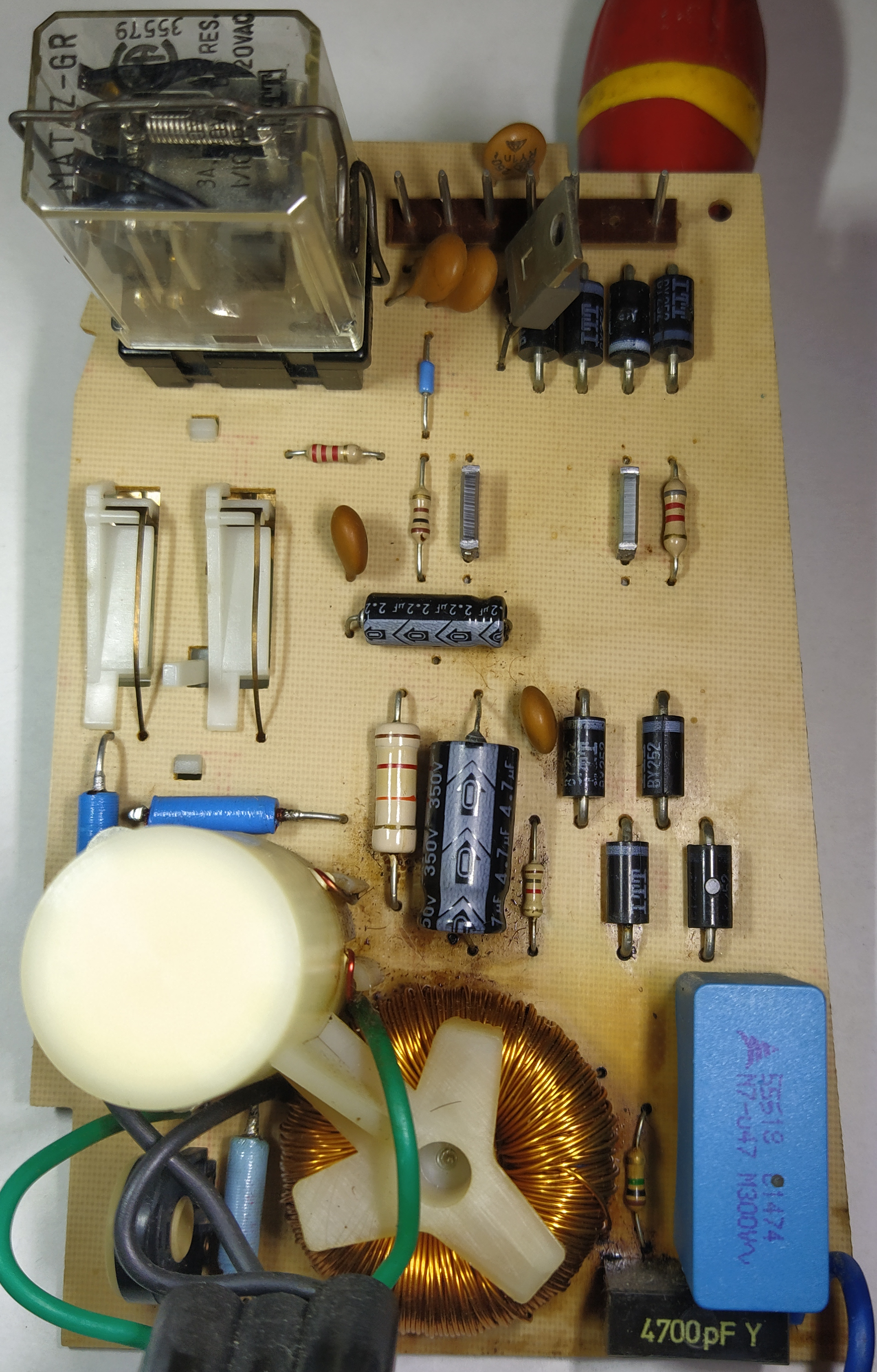

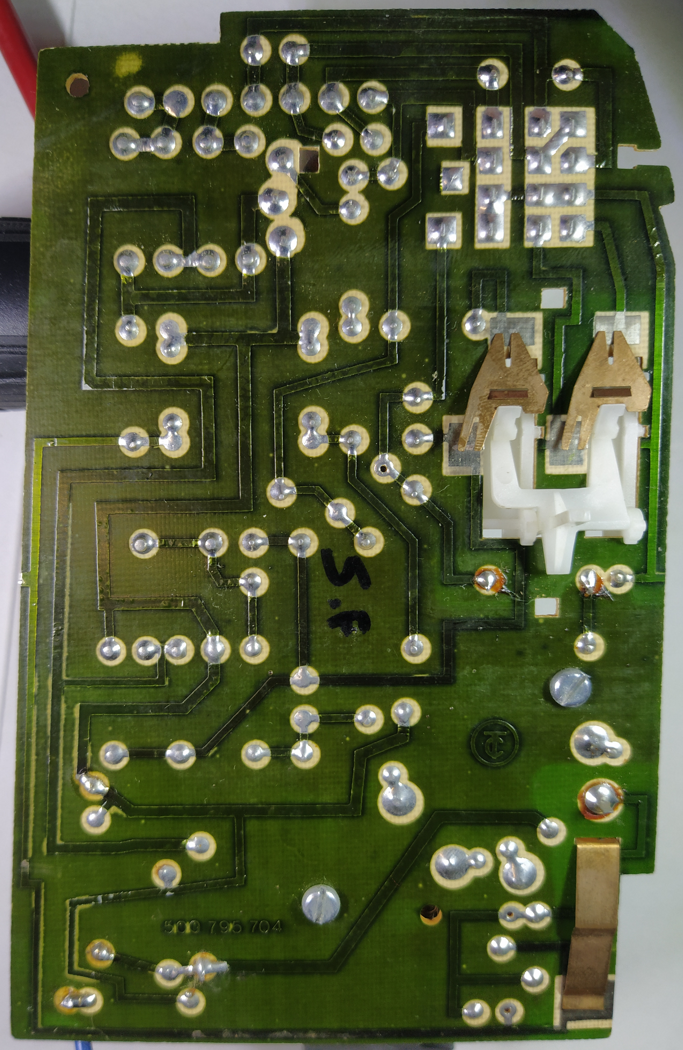

    Je rencontre un problème avec un moteur de machine à tricoter Singer, il n'avait pas servi depuis un moment mais il fonctionnait sans problème et en cours d'utilisation il n'a pas voulu repartir.
    Il ne bouge pas en vitesse lente et quelques fois, il bouge lentement en vitesse rapide.
    La pédale semble fonctionnelle en testant la résistance avec le multimètre.
    Ci-joint les photos de la carte, il y a des traces autour du condensateur au milieu, le condensateur en bas à droite a été remplacé lors de l'acquisition du moteur car il était défectueux.
    Les deux contacteurs à bascule et l'arrière du relais sont protégés par des caches en plastique qui ont été retirés pour la photo.
    Merci pour vos réponses.

    Es-tu bien sûr qu’il s’agit de machine à tricoter? Pour en avoir eu une, je ne vois pas à quoi il peut servir, ni pourquoi une pédale.
    Quoi qu’il en soit, les photos que tu donnes ne permettent pas de comprendre comment ça marche.
    Tu dis que le condensateur bleu (0,47μF X2) a été changé. Je le soupçonne à nouveau. Il faudrait que tu vérifies s’il est bien en série dans le secteur avec le pont de quatre diodes derrière qui aboutit au condensateur noir de 4,7μF/350V. Mesurer aussi, sous tension, la tension continue aux bornes de ce condensateur. Je n’arrive pas à lire ce qui est écrit sur le relais capoté. C’est sa tension de bobine et la tension sur le condensateur noir doit être supérieure à cette indication.

    Bonjour gienas, merci pour ta réponse.
    Oui, il s'agit bien d'un moteur de machine à tricoter, cela permet de s'en servir sans avoir besoin de déplacer le chariot manuellement, la pédale est équipée d'un variateur pour adapter la vitesse en fonction de l'enfoncement.
    Quelques vidéos d'explication.
    https://youtu.be/FPnexcAB1Hg?si=MuQZHJwgXUNalQH8
    https://youtu.be/FPnexcAB1Hg?si=-2Y-e3D97VCUH1KT
    L'alimentation et le raccordement à la pédale se font par la prise hors champ en bas à gauche.
    La rangée de 6 broches en haut à côté du relais va vers le moteur.
    La lamelle en bas à droite côté pistes sert à la sélection de la vitesse.
    Les contacteurs à bascule modifient le sens de marche.
    Les inscriptions sur le relais sont les suivantes :
    MAT4Z-GR
    220VAC
    120V AC
    3A RES.
    30V DC
    1/10HP 120VAC
    ITT
    Le condensateur bleu avait été changé car après un court moment d'utilisation de la fumée sortait de l'ensemble, c'était semble-t-il à l'époque un problème connu sur ce type de moteur.

    qu'y à t'il d'inscrit sur le moteur ?
    quelle est la tension sur le moteur en première vitesse ? en deuxième vitesse ?
