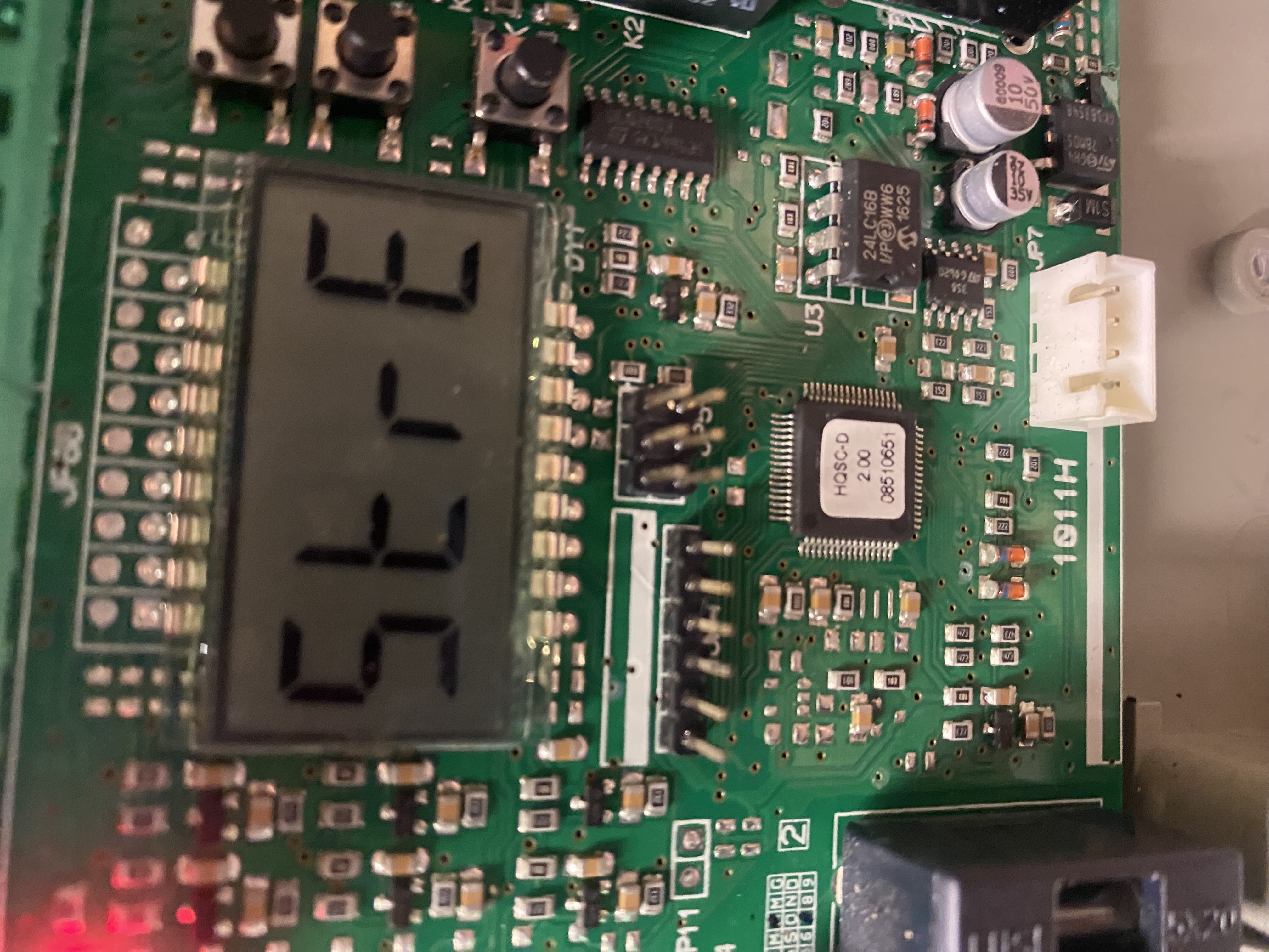

    Suite à la rupture du support de la roue hélicoïdale du moteur, j'ai changé tout l'ensemble.
    - Moteur et support.
    Depuis, j'ai un problème, le moteur entraine le portail au ralenti pendant 5 seconde et s'arrête.
    Si je reste appuyé sur la télécommande le fonctionnement dure plus longtemps mais toujours au ralenti et si je joue avec la tige des arrêt de fin de courses lâ le moteur fonctionne normalement.
    Je n'ai pas de code d'erreur qui s'affiche.
    Le câblage et correct, vérifier et revérifier, c'est moi qui est fait l'installation et programmation il y a 15 ans.
    Si vous avez déjà eu un problème identique où une idée pour me faire avancer dans mes déboires.

    Après avoir changé tout le support de commande des fins de course, j'ai le message" Stre" qui s'affiche et n'est pas répertorié dans la notice.
    As-tu eu déjà eu ce genre de problème.
    J'essaye de joindre une photo du message mais ça n'a pas l'ai de fonctionner.

    Re : moteur BFT deimos BT + QSC D MA
    Bonjour ,
    Voir ce lien ci-dessous qui parle de StrE lorsque le portail est commandé par télécommande ?
    StrE semble exister mais je ne connais pas.
    Pourrait venir des cellules ? (Je n'y comprends rien ?)

    STRE = activation de l'entrée externe. Start externe. Cela devrait être normal avec la télécommande.
    f6exb
    Tu as mesuré la tension du moteur lors d'une commande ? entre les bornes 1 et 2.
    Entre 12 et 13, tu as bien 24 V ?
    De même entre 16 et 17 ?
