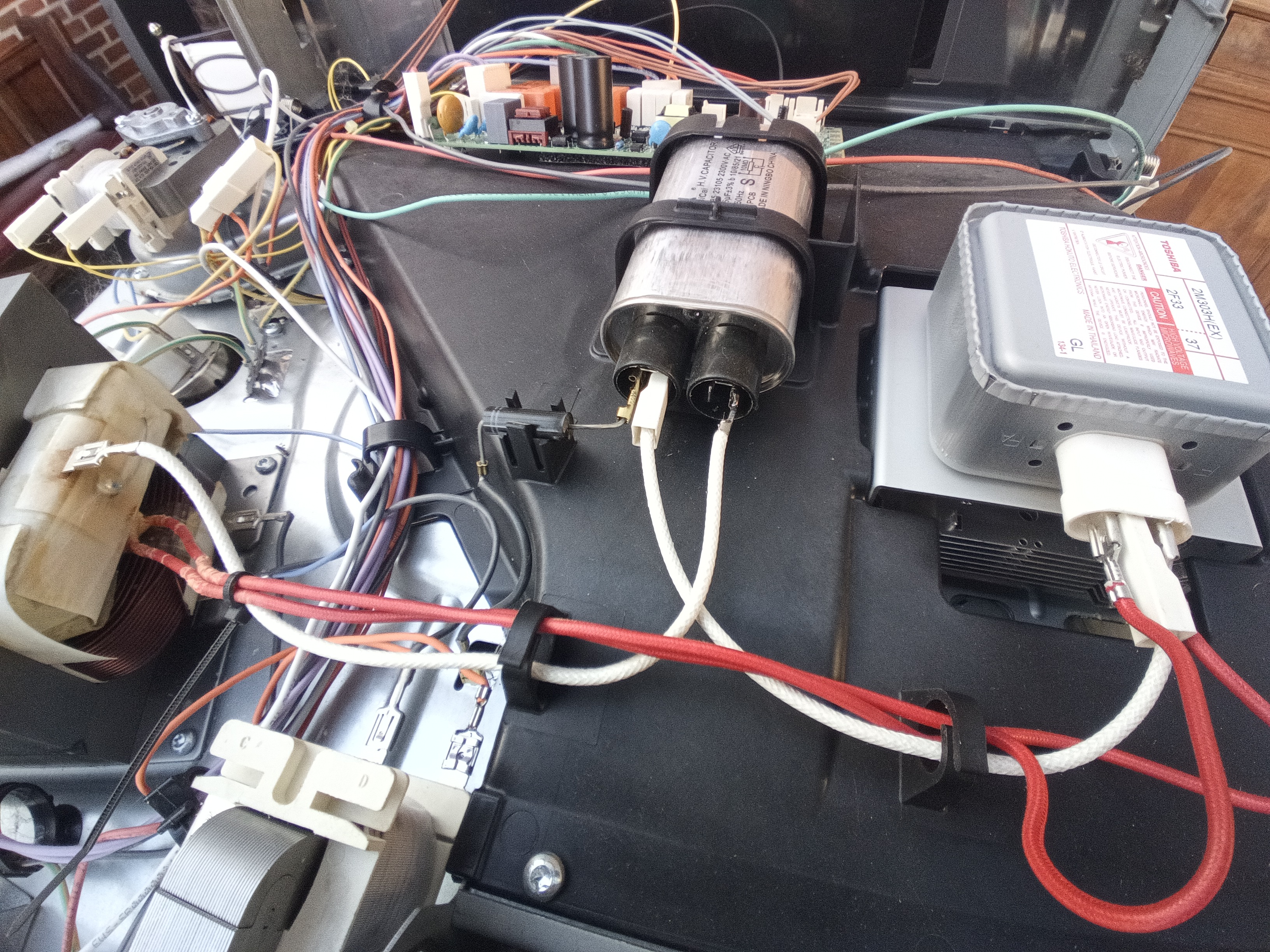

    Pourriez-vous SVP m'indiquer si le câblage du condensateur est correct sur la photo jointe ? Il s'agit d'un four multifonction Kulinarisk de marque IKEA.
    Je devais intervenir sur les sécurités de fermetures de porte. J'ai débranché le condensateur pour un meilleur accès aux bornes pour le décharger.
    J'avais pris une photo, mais j'aurai dû vérifier son enregistrement au lieu de faire les choses trop machinalement.
    Merci de votre compréhension et de votre aide.

    Bonjour, Je suppose qu'il s'agit du condensateur THT (haute tension) ). Il n'a pas de sens de branchement = non polarisé)
    Peu importe l'emplacement des fils de liaison.

    oui, sauf qu' il y a trois fils et qu'on peut quand même se tromper, dans le cas présent le câblage est bon

    Non sur le condensateur ( dont les fils blancs ont été déconnectés)...., il n'y a QUE...deux fils (les blancs)
    L'intéressé ne parle QUE du condensateur, pas du reste de la filerie...qui n'a rien à voir avec la demande.

    étudies le fonctionnement d'un micro ondes..

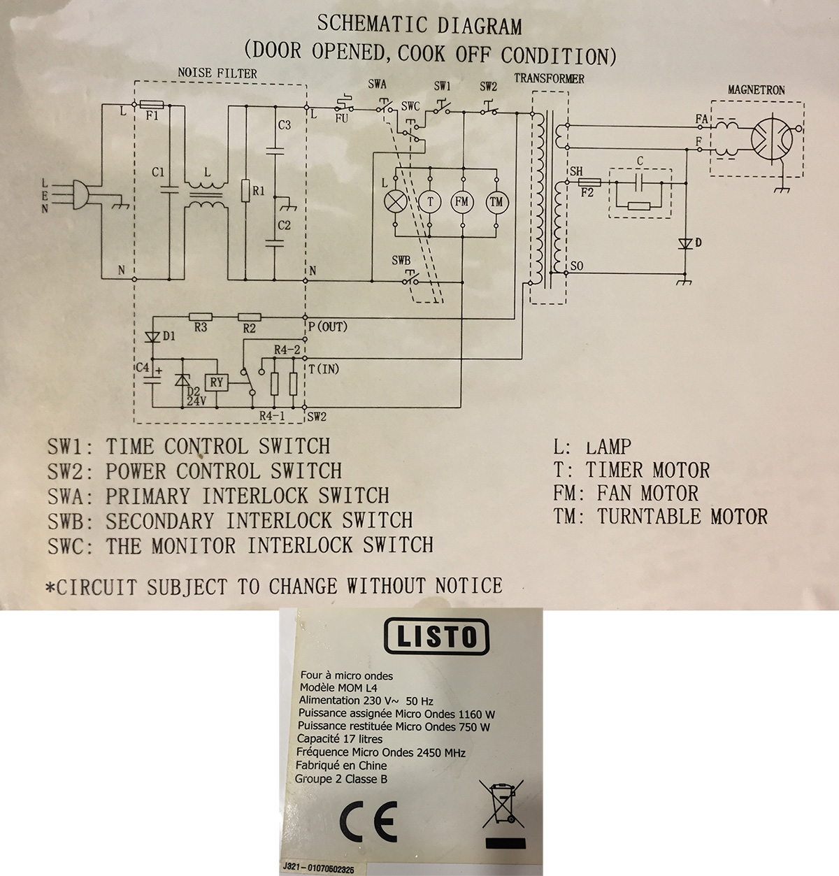

    sur la photo on voit le fil de la diode haute tension, on voit même la diode elle même ça fait donc trois fils..
    de toutes manières dans ces montages on à obligatoirement sur le condensateur HT : le fil de haute tension qui vient du transformateur, le fil qui va au magnétron et la connexion à la diode HT
