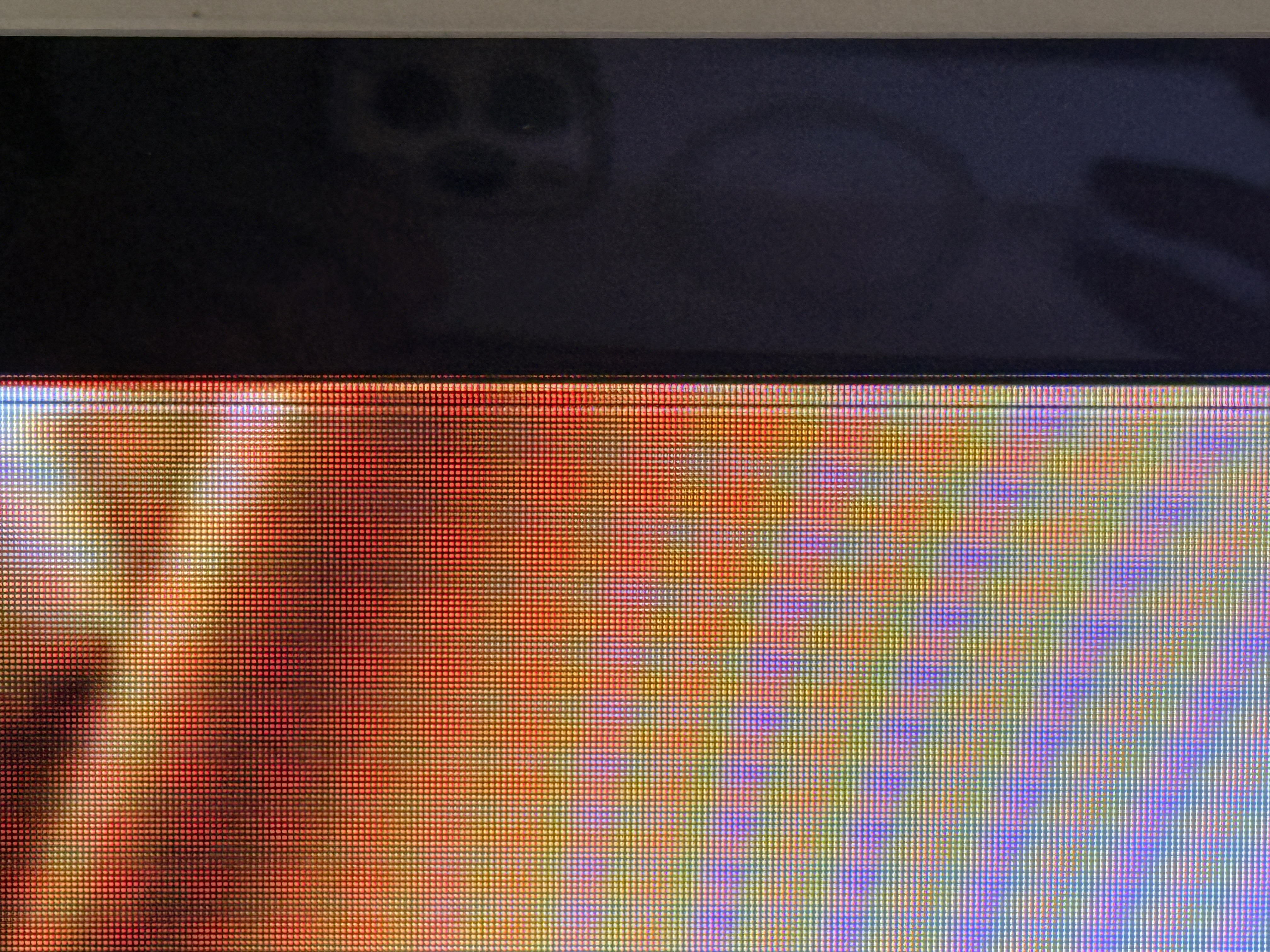

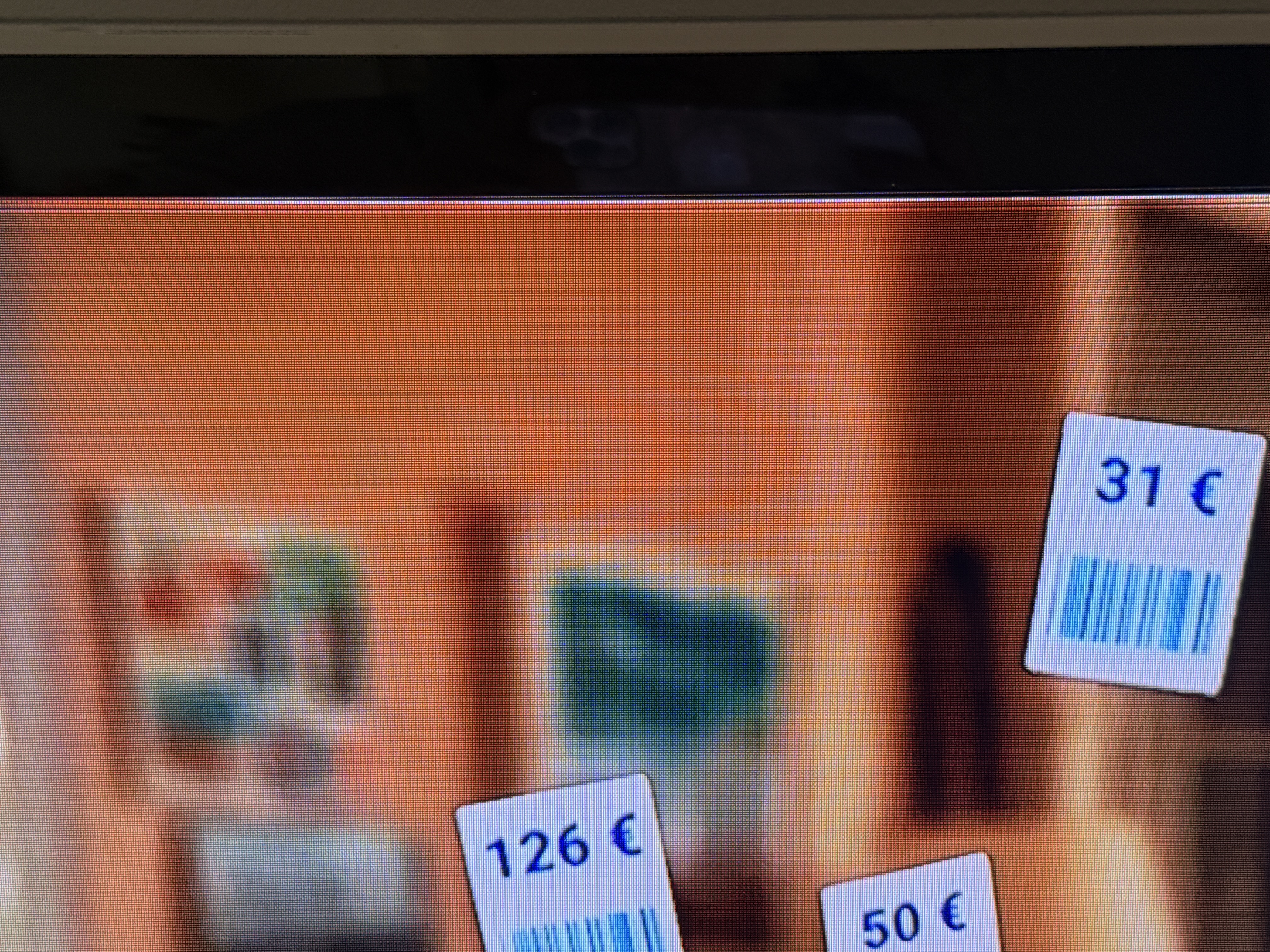

    D'un coup, des traits horizontaux sont apparus sur le haut de l'écran (voir photos).
    Ce problème se produit quel que soit l'appareil source et même en changeant de fiche HDMI.
    Les traits sont plus visibles sur une image claire que sur du noir.
    Savez-vous s'il est possible de réparer cela et si cela en vaut la peine ?
    Il s'agit d'un téléviseur Samsung UE46C6000, avec la version logicielle T-VAL6DEUC-1016.0.
    Cordialement.

    Il faut faire un essais en déconnectant une des 2 nappes qui relie la carte Tcon à la dalle ,mettez sous secteur puis observez l’image (photo).
    Puis recommences avec l’autre nappe .
    Le but est de savoir si dans l’un des deux cas vous voyez une demi image normale.
    Nettoyez les contacts de nappes entre carte mère et Tcon.

    Je fait un retour que maintenant car la defaut a disparu seul ?
    je ne comprend pas pourquoi pendant une semaine j avais ce defaut et d un coup plus rien .

    Aviez-vous touché les deux nappes comme proposé par Papilou que je salut en passant avant que le problème disparaisse ? Auquel cas c’était peut-être seulement un problème de contacts au niveau des nappes

    Non j allai le faire mais pour le moment cela a disparu.
