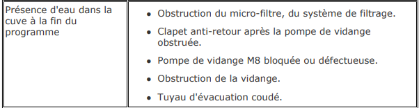

    bonjour je recherche une solution pour mon lave vaisselle miele G641 sc
    en fin de cycle de lavage il reste de l'eau au fond de la cuve la vaiselle est propre
    j' ai essayé de suivre le cycle ça lave et ca chauffe l' eau et l eau est evacué pas de séchage et l'eau reste
    et le voyant rouge entrée vidange clignote
    Par contre quand fais un prélavage vidange l'eau est bien évacuée donc la pompe semble fonctionner
    je ne comprend pas lors du lavage le séchage se fait quand la cuve est vidée?
    je cherche des idées en regardant les autres posts je ne trouve pas la bonne solution
    merci d'avance pour votre aide

    Voici les éléments à regarder :

    merci pour votre réponse j' ai vérifié ces éléments mais logiquement si l'eau est évacuée en position prélavage vidange c est que la pompe fonctionne bien ? j 'entend l'eau s'évacuer et plus d 'eau au fond

    Attention a ce piège vicieux
    si la pompe est de type synchrone a aimant permanent (en principe c'est le cas)
    un cas de figure particulier peut se produire
    a savoir du jeu sur le siège qui supporte l'axe rotorique peut bloquer le rotor en charge d'eau (il se met en travers)
    cela quand la cuve est notamment pleine (ce n'est pas systématique)
    alors qu'en mode vidange aseptique la charge est faible et la pompe ne se bloque pas
    auquel cas la pompe de vidange est a remplacer
    cela n'est donc pas évident a constater quand on en a pas connaissance
    et là on rame plein pot
