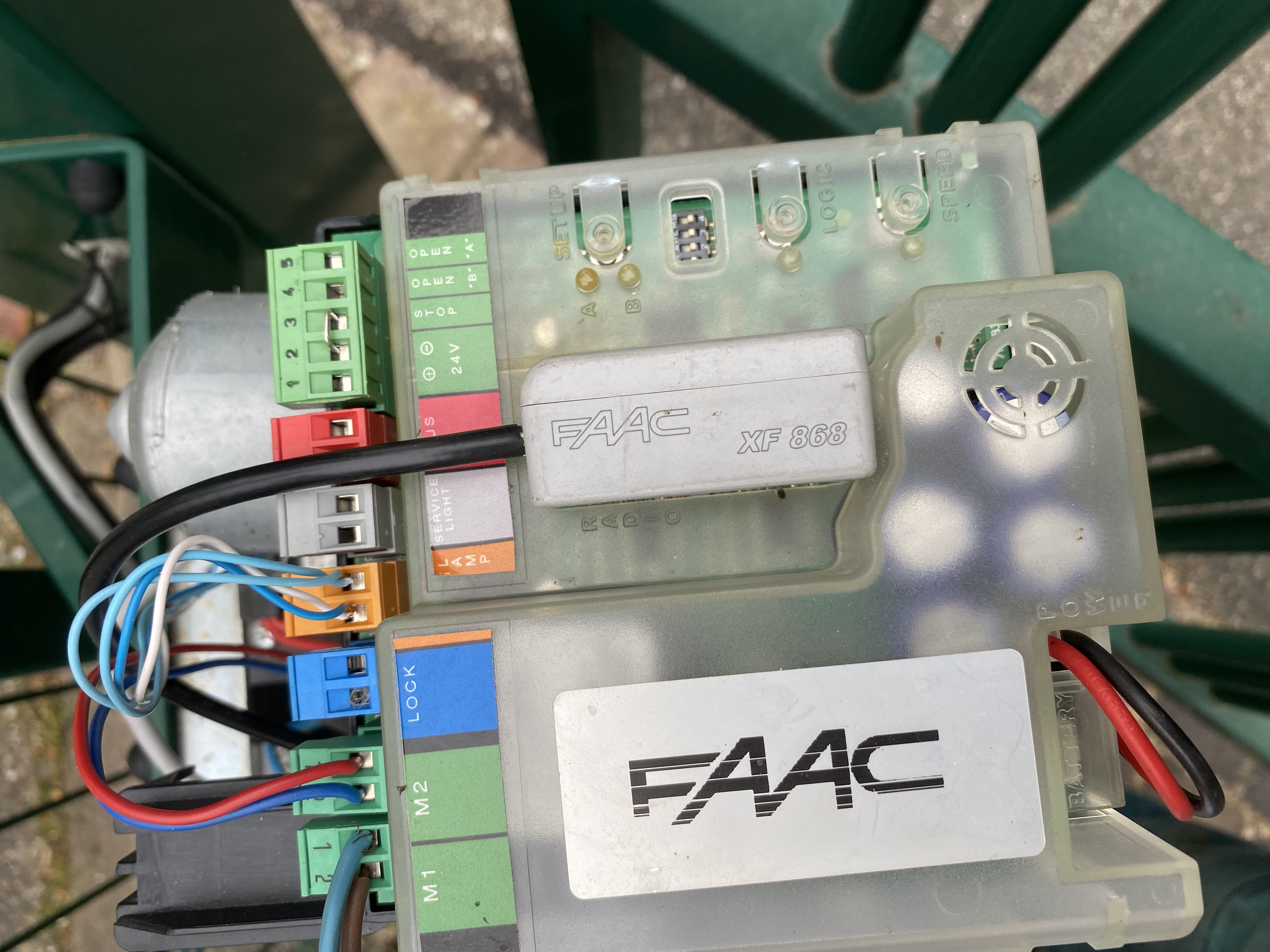

    J'ai 2 portails motorisés en moteur FAAC 391 avec platine E024S
    J'aimerais installer des photocellules XP20D que j'ai achetés
    Je ne suis pas un expert en électricité et du coup si quelqu'un pouvait m'aider pour le câblage des cellules et sur la platine

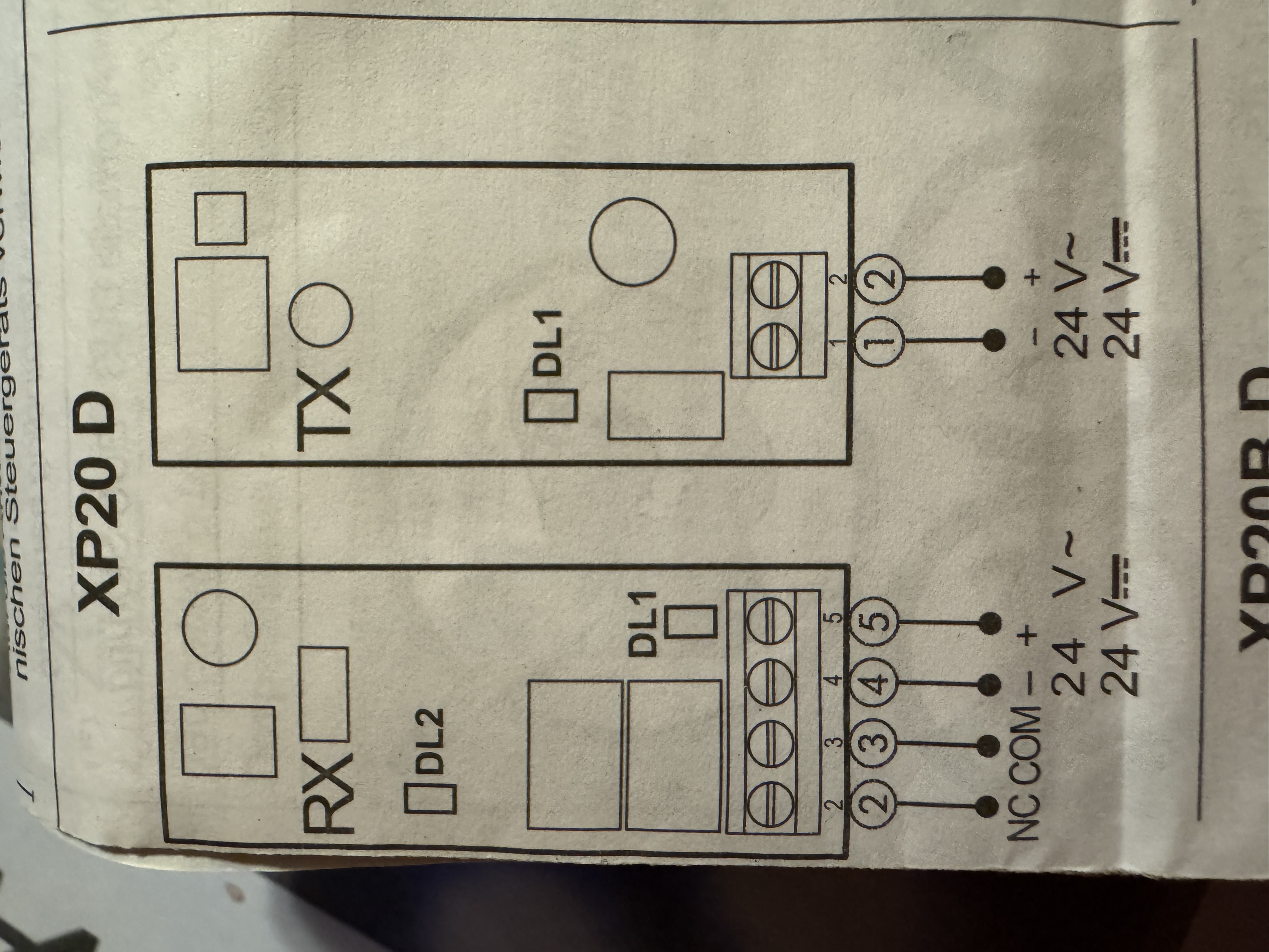

    En pièces jointes quelques photos

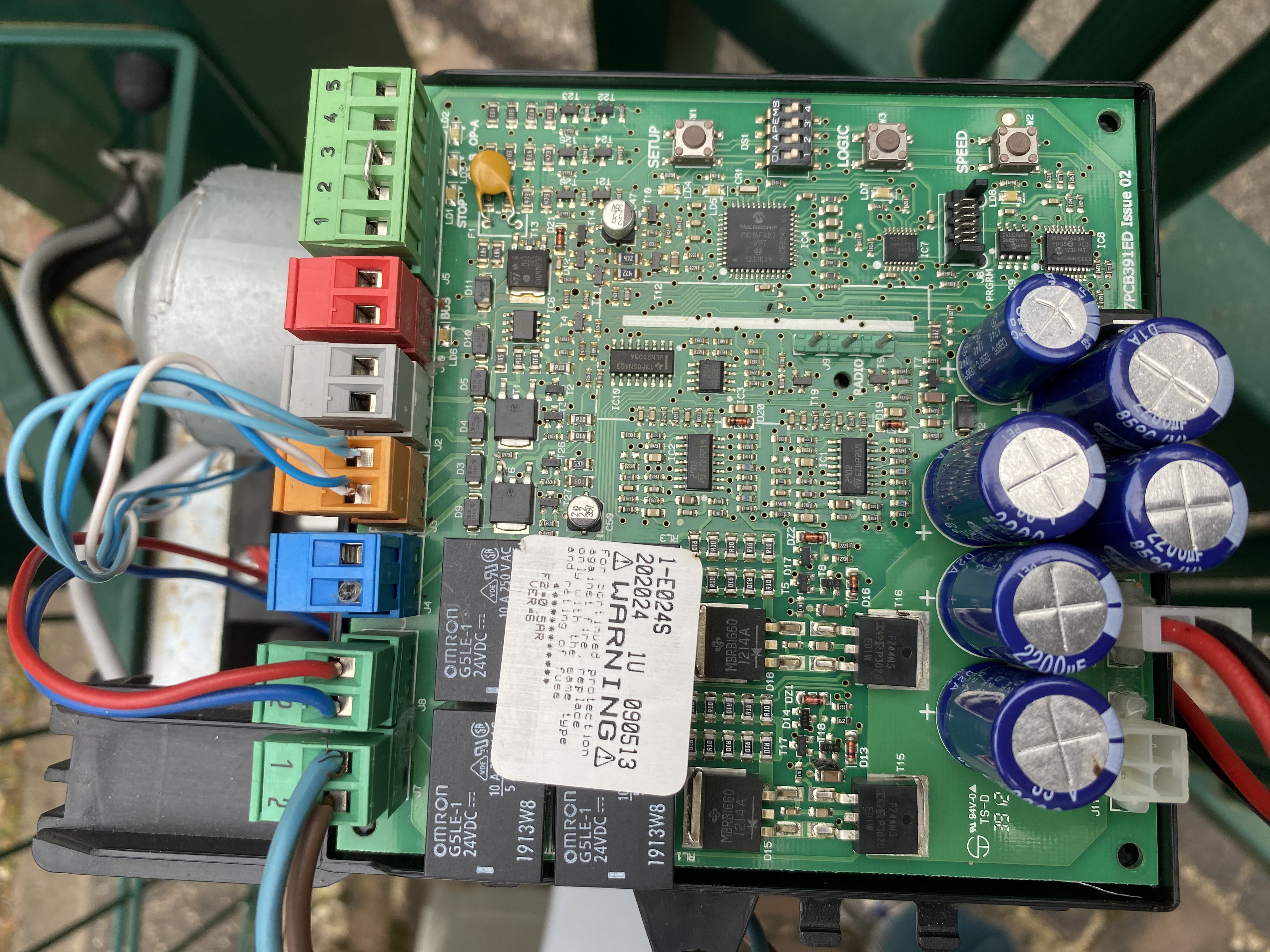

    Vu que le matos ne peut être branché en Bus, il faut utiliser le contact pour arrêter le système. Tu retires le shunt en 2-3 de la carte et y branches le contact NC-Com de RX., d'ailleurs je pense que tu l'as déjà effectué, tout comme la sélection du canal qui doit être identique sur TX et RX. @+

    Retirer le shunt entre 2 et 3 sur ma carte ??? il n'y a pas

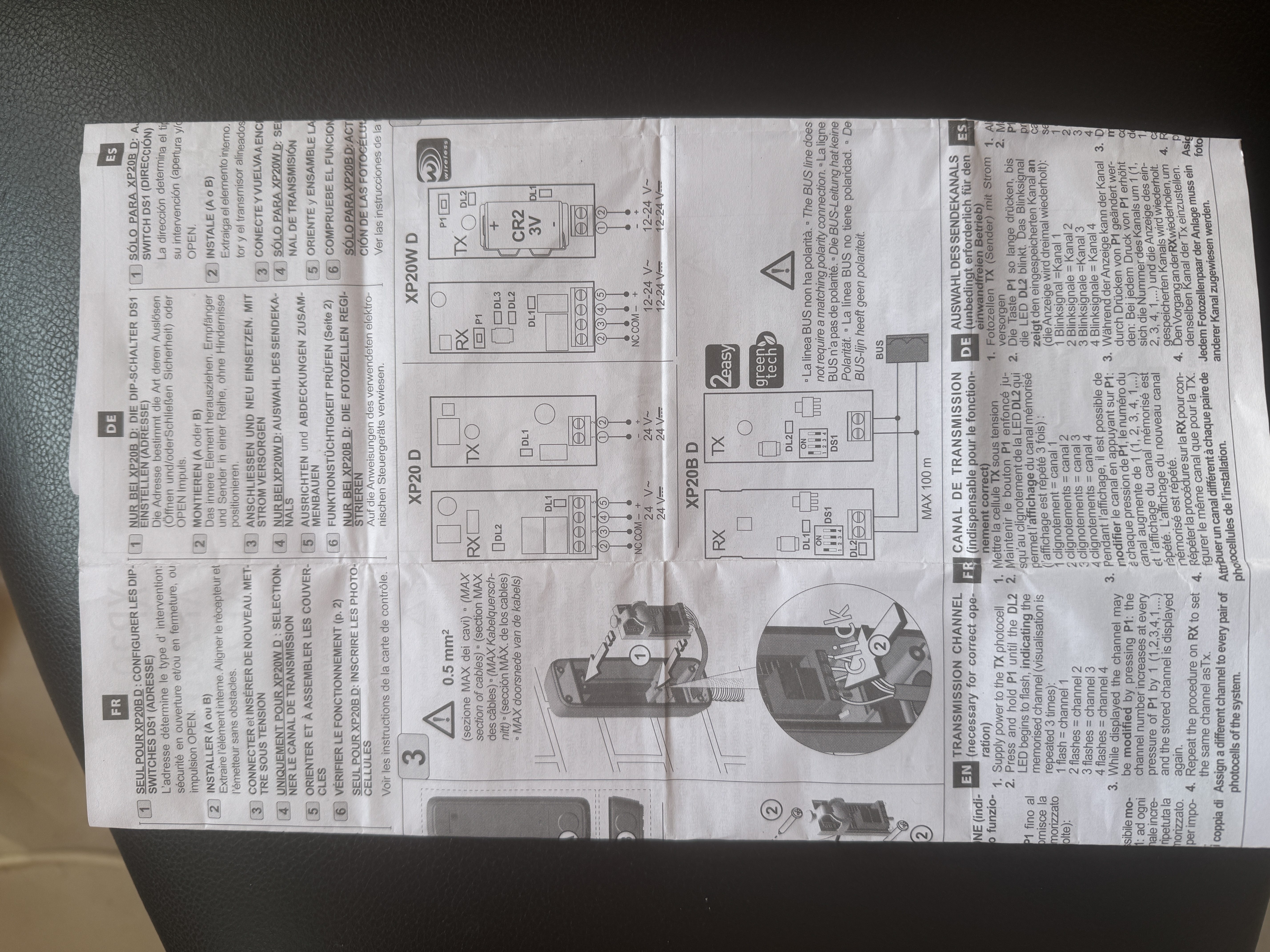

    Et vous parlez de canal ... sur FAAC XP20 D ... pas de canal à régler

    Le titre de ton sujet stipule bien Faac XP20 D, tout comme les photos et ce que tu indiques en #2 c'est pour XP20B D. tu as des indications ici. Tu écris également qu'il n'y a pas de shunt en 2-3 et pourtant quand on regarde les 2 clichés 6623 et 6622, c'est le cas, à moins que ce ne sont pas les photos de ton installation? @+

    Ah oui effectivement, je n'avais pas vu le fil de fer entre 2 et 3 ... OK

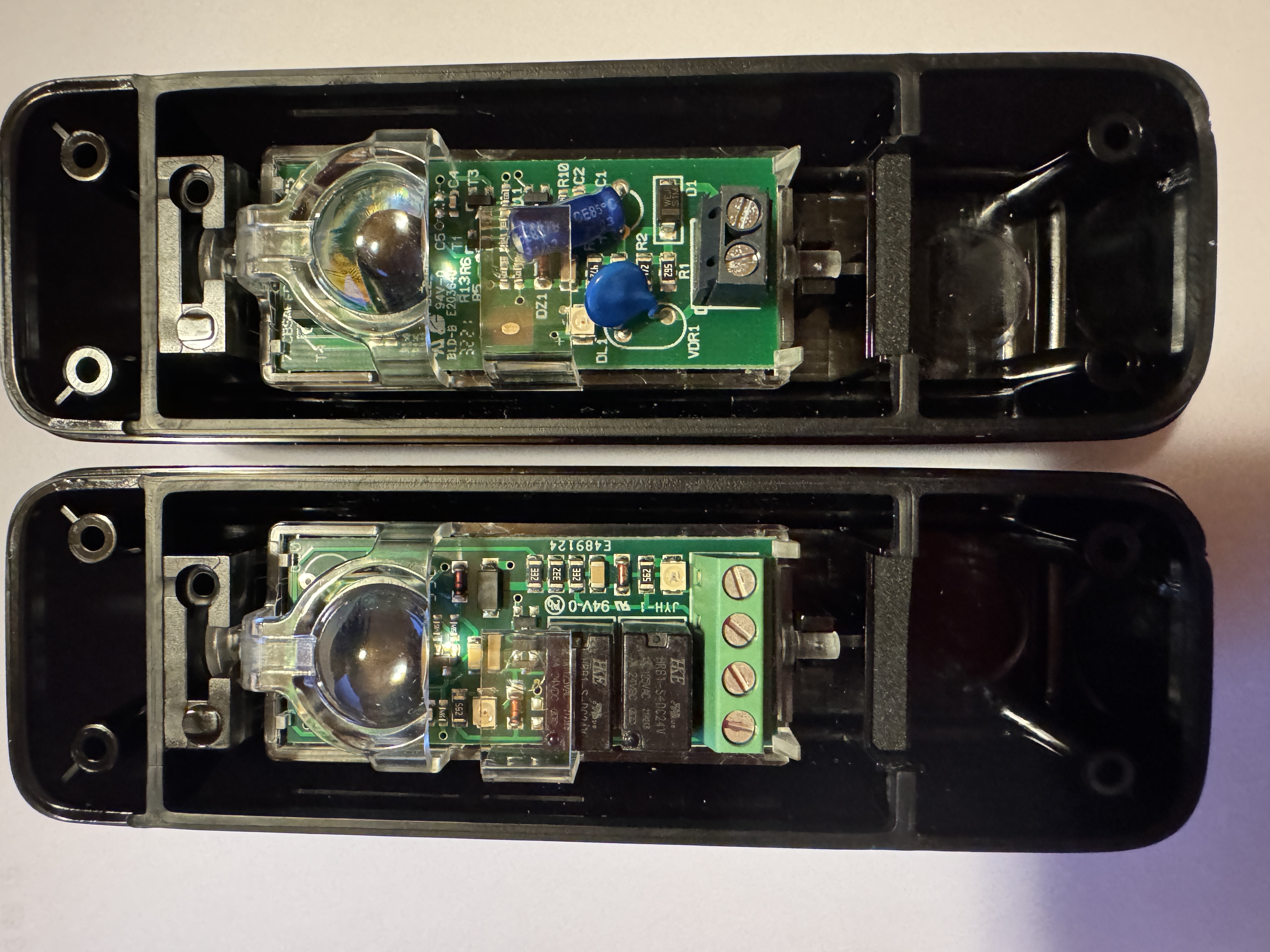

    Par contre pour les cellules, le document n'est pas juste (celui que vous avait donné avec le lien ici) dans les boitier des cellules, il n'y a pas de bouton P1
    Mes cellules sont bien les XP20 D
    Il n'y a que d'un côté 2 fils à connecter et de l'autre 4 fils à connecter
    Il n'y a rien pour configurer le canal

    Pour que ce soit bien clair, peux-tu faire une photo des 2 cellules TX-RX couvercles ôtés.
    Citation Envoyé par ALPIN38
    Ce qui indique bien pour des XP20 D et l'explication au milieu en bas de la page de l'image en #3( canal de transmission) est la même que le lien que je t'ai fourni, j'ai juste un petit doute avec le clignotement led DL2?.. @+

    voici photo avec les 2 cellules ouvertes ... je ne trouve pas le bouton P1

    En faisant une recherche je tombe sur ce site, et l'explication qui est donné pour les XP20 D serait en faite pour des XP20W D, et là il y a le P1, dont on voit également les images que tu as fourni.
    Ce que je te propose est d'alimenter TX-RX sur 1-2 et brancher le contact NC-Com sur 2-3 en retirant le shunt. @+
