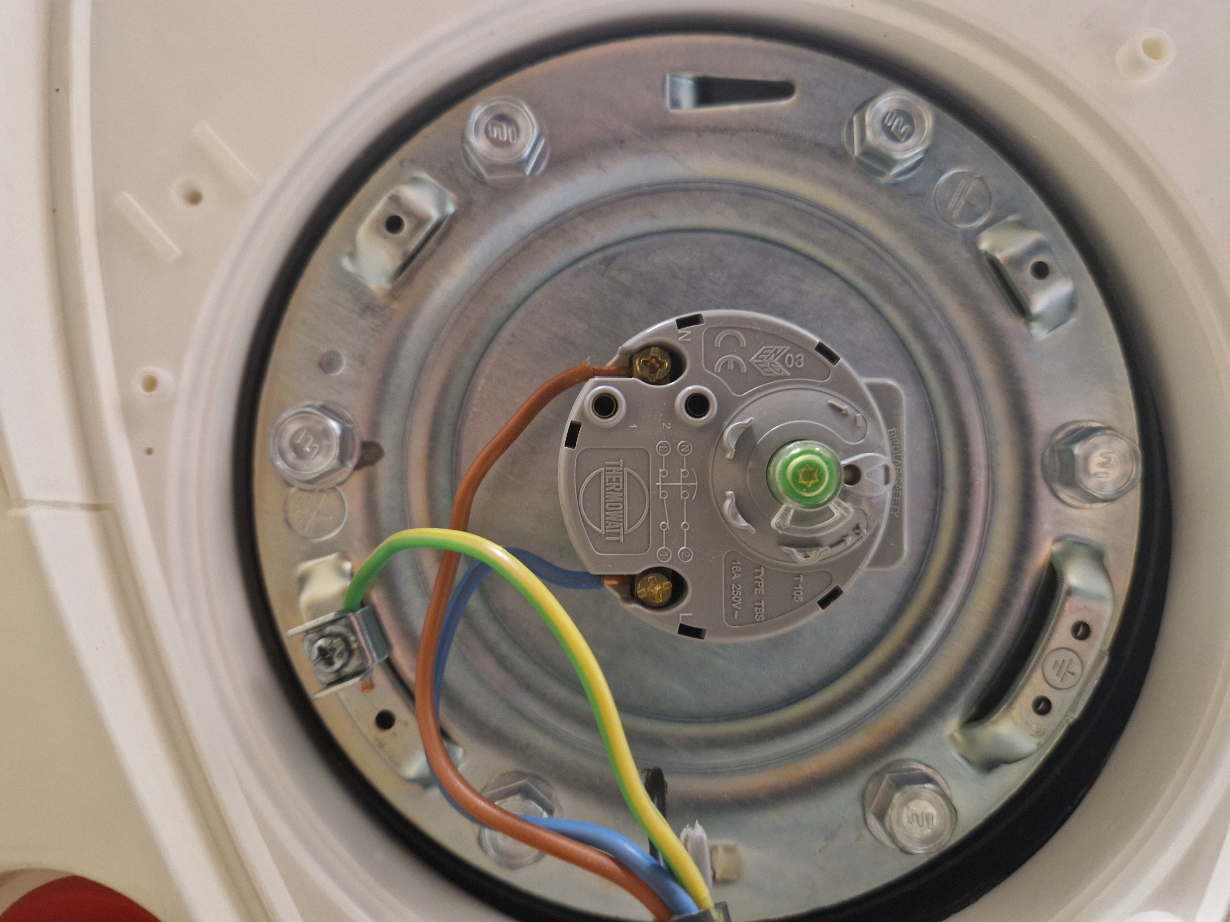

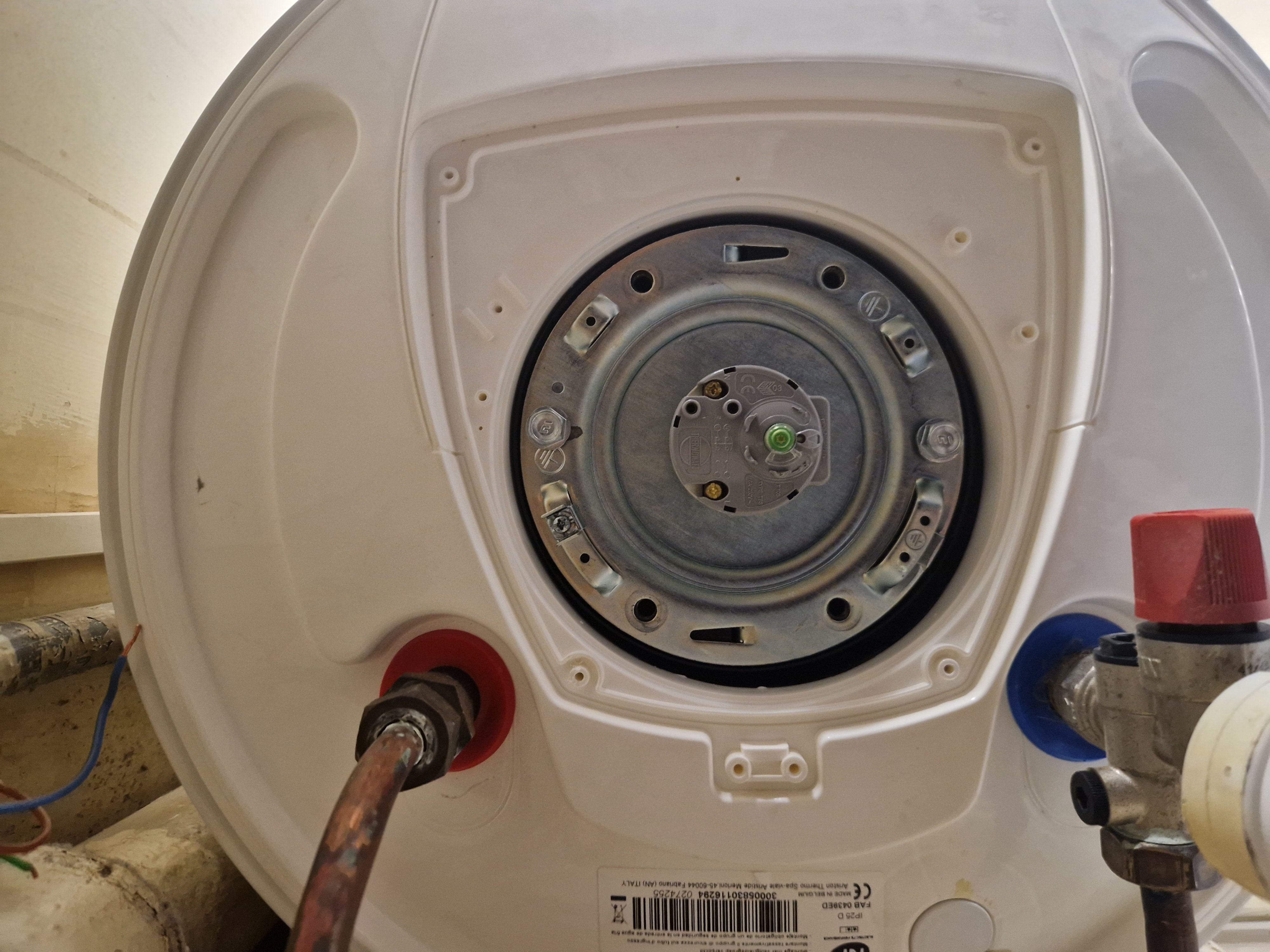

    Mon chauffe-eau ARISTON Fleck 150 vert étant certainement entartré, j’essaie de l’ouvrir.
    J’ai dévissé les 6 boulons 6 pans de fixation . La platine est collée (par le temps?) et je n’arrive pas à la bouger .
    Merci de m'aider

    Le noir que l’on voit est probablement un joint caoutchouc, enduit de ”colle" pour assurer l’étanchéité. Ça doit se décoller en faisant levier pour exercer une (grande) force pour décoller le tout.

    Je précise: préalablement au démontage j'ai coupé l' électricité et vidangé le ballon.

    Exercer une grande force'? En faisant levier peut - être?
    Et en regardant de plus près, on voit deux trous allongé qui semblent être un accès à un verrouillage genre quart de tour, ce qui empêche peut-être l'opération suggérée

    Je ne vois pas comment faire levier...

    bonsoir il y a encore deux vis sur la photo !
    pourquoi penser qu'il est entartré ?
    je crois que c'est un tube en amiante sur la gauche

    Bonsoir, Il y a des pattes qui sont en surélevations (3 pattes).
    APRES avoir 'tapoter" (plus ou moins fort) sur la couronne,
    faire levier avec un tourvenis en passant celui ci dans les pattes surélevées.

    J'ai 'tapoté' au marteau sur les pattes surélevées sans résultat
    Impossible de faire levier: le fond est un cache en plastique qui s'enfonce quand on appuie >>> casse probable!
    J'ai remonté le bazar sans chercher plus loin, me faisant remonter les bretelles par la gent féminine...

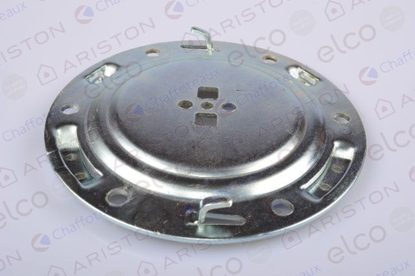

    peut-être de l'aide avec la vue des pièces:
    https://www.piecesxpress.com/nomencl...ther-mo-eu.htm
    Re : Démontage platine chauffe-eau Ariston Fleck 150nert
    il faut peut-être faire tourner cette pièce pour dégager les 2 ergots:

    mais remplacement des joints à prévoir très probablement.
