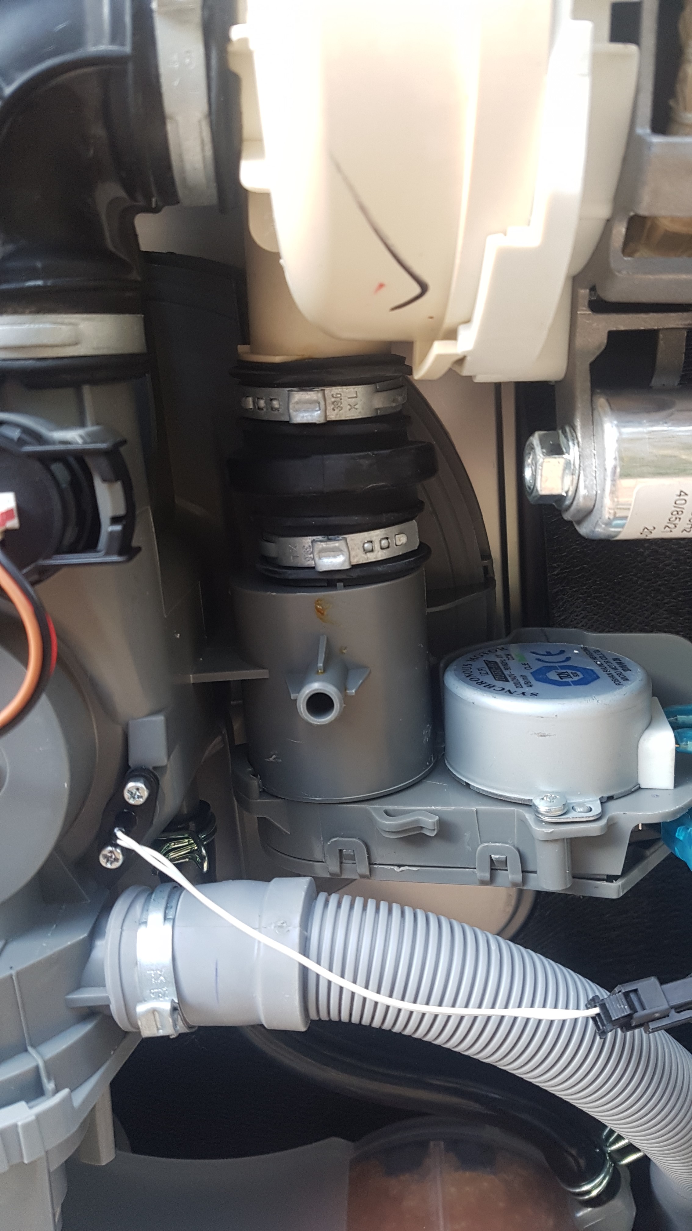

    J'ai commandé la pièce en question
    J'ai encore une question, peut-être que les ailettes cassées de la turbine ont été éjectées vers cette pièce, qui sait comment la démonter ?
    Elle est accouplée à un moteur qui fait 4,5 tours à la minute c'est pour envoyer vers l'aspergeur haut puis bas ?
