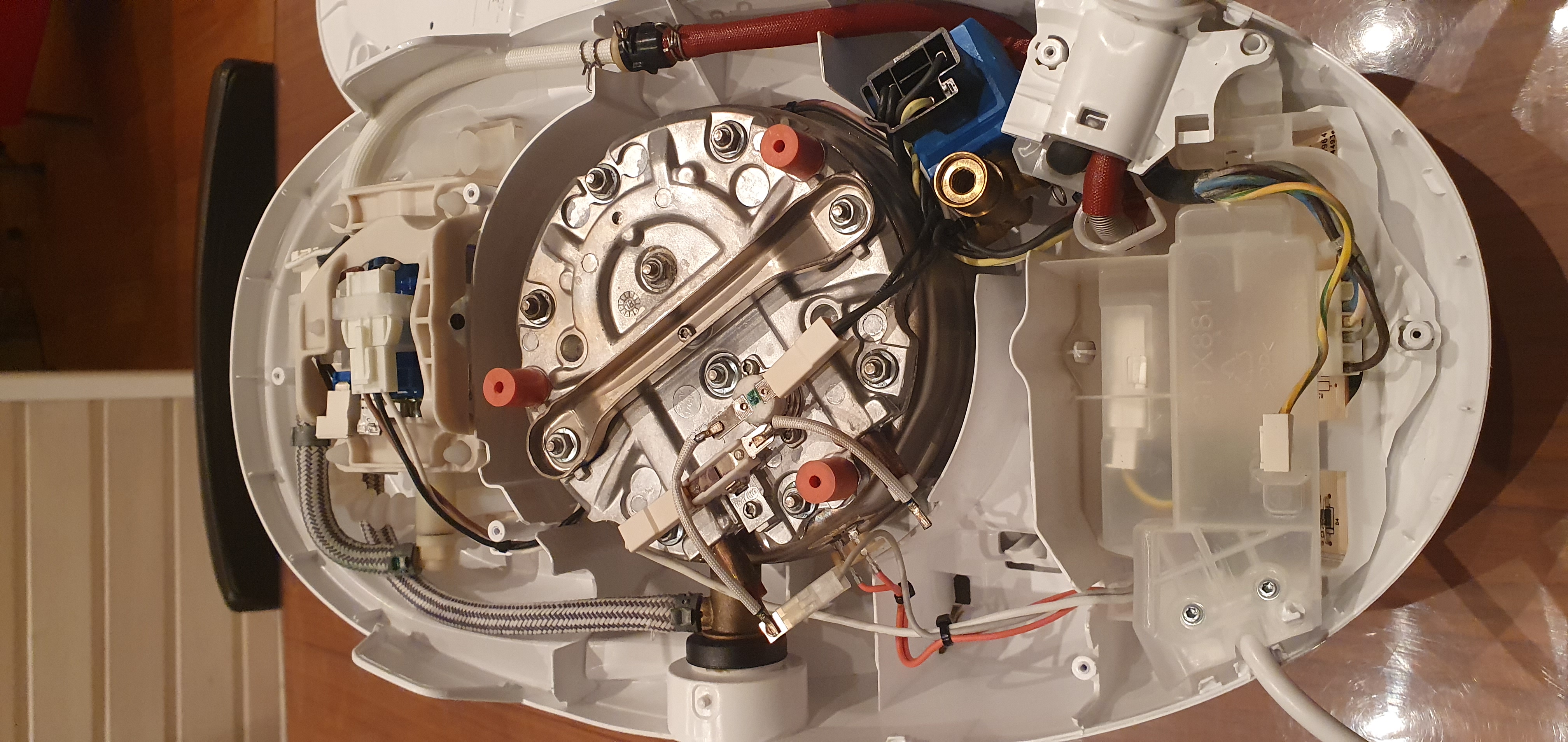

    Ma centrale vapeur Calor GV9581CO23 indique un défaut water clignote au démarrage.
    Le réservoir est plein.
    J'ai testé la pompe en l'alimentant en direct, elle fonctionne. Je ne connais pas le débit qu'il faut avoir.
    Au démarrage, j'entends un bruit de relais succinct.
    Est-ce sur cette centrale, il a un système de détection de présence du réservoir ?
    Merci pour votre aide.

    Je ne vois pas de flotteur ni de capteur pour vérifier la présence d'eau.
    Re : Defaut water centrale vapeur Calor GV9581co23
    dans ce cas il va falloir une tonne de photos pour essayer de savoir comment la bazar fonctionne et ce n'est même pas garanti !

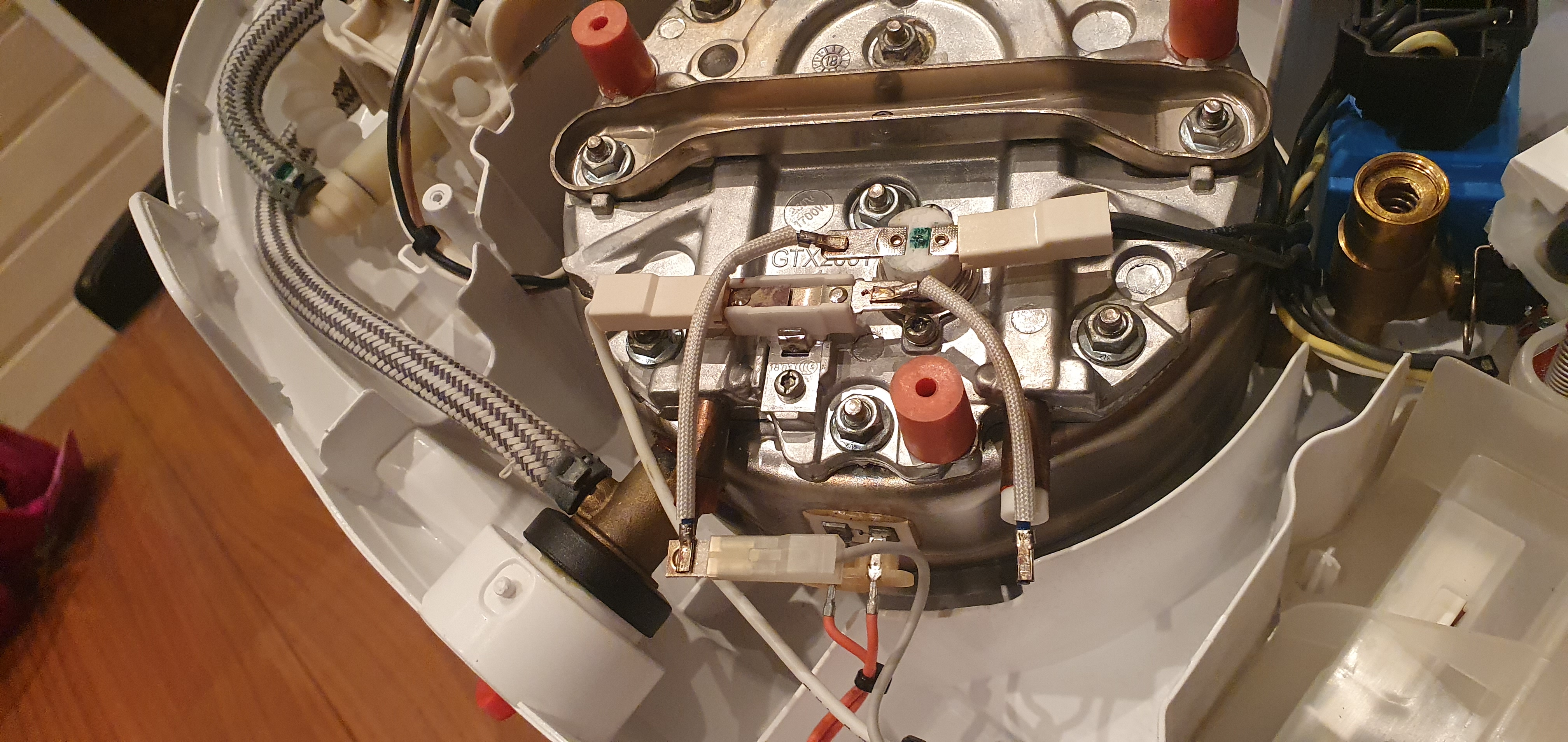

    La détection de présence d'eau ne serait pas faite par l'élément avec les 2 fils oranges.
    A vide, j'ai une résistance de 126kohm
    Pour les autres éléments, je vois la résistance de chauffe , le capteur de chauffe et l'électrovanne.
    Jeje49
    J'ai 114 komh avec de l'eau dans la chaudière.
    je trouve que l'écart est minime , je pense plutôt à une thermistance pour les fils oranges

    j'ai l'impression que les photos ne correspondent pas au modèle que vous donnez

    C'est bien le bon modèle.
