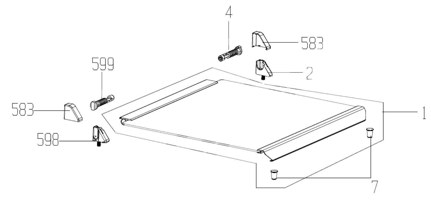

    Bonjour à toutes et à tous
    Le capot prévu pour être relevé à 90 degrés redescend et reste stabilisé à environ 60 degrés ce qui n'est pas pratique, ni rassurant.
    La cause probable viendrait d'une ou des deux charnières mais je ne sais évaluer. Peut-êtrre quelqu'un a rencontré le même problème ?
    On trouve la référence des charnières ici: Axe cuisinière charnière couvercle droit et gauche
    https://pieces-detachees.sogedis.fr/43862
    J'ai inséré ci dessous l'éclaté du capotNom : capot.JPG
Affichages : 74
Taille : 54,4 Ko

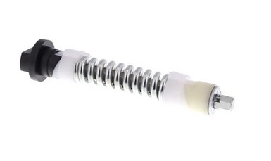

    Bonjour, Doit y avoir un systéme à ressort (ou autre )qui devrait l'empécher de redescendre.
    Si ressort détendu , alors le poids de la porte ,l'emporte sur le ressort jusqu'à une autre position stable.
    Re : Gazinière Beko FSG52010GXC - capot qui retombe
    le ressort est apparemment sur l'axe de charnière
    Attention, il y a un gauche et un droit.
    Nom : ressort.jpg
Affichages : 41
Taille : 7,3 Ko
    il est peut-être cassé d'un côté, ou les parties plastiques sont usées ou détériorées.
    Bref, il faut démonter.
    Mais il faut faire attention à la tension des ressorts. Il faut la procédure pour démonter et remonter sans qu'ils ne sautent à la figure....

    ça doit même faire "clic" dans un sens, vu la forme des plastiques noir et blanc
    charnières a remplacer tout simplement
    référence pour la droite :242100038 AXE CHARNIERE D
    référence pour la gauche 242100039 AXE CHARNIERE G
    appareil vu de face
    comptez 40€ approximativement pour l'ensemble
    Bonjour. Merci pour la réponse.
    Oui, ce sont les pièces 4 et 299 sur l'éclaté
    J'ai essayé d'inverser les charnières, ça fonctionne encore moins.
    Vu la tension du ressort, je ne vais pas me hasarder à démonter
