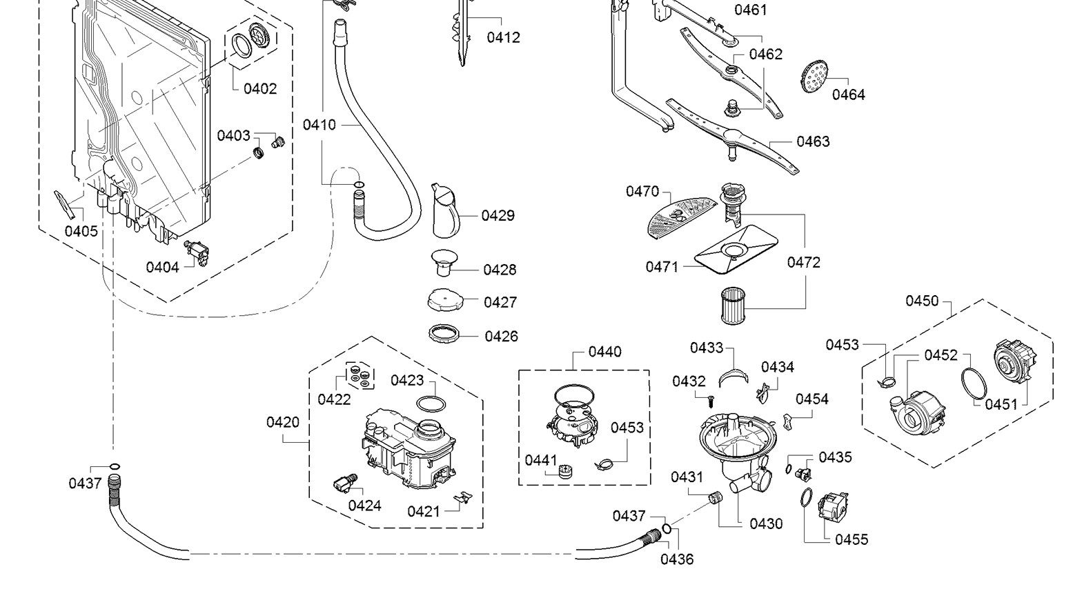

    mon lave vaisselle Bosch SMV46 affiche le code defaut E15 et j'ai du couper l'alim pour pouvoir l'arrêter
    est ce grave !!?
    merci pour votre aide

    Le code E15 est en effet relatif à une activation du système anti-inondation comme vous l'a indiqué titijoy3.
    Maintenant, le LV étant encastré dans le meuble, pour l'inspection en vue de la recherche d'une présence d'eau, vous aurez la meilleure visibilité en déposant la plinthe sous porte. Il n'est donc pas utile pour la seule inspection de sortir le LV de son meuble.
    Le système anti-inondation se situe assez près de cette plinthe et légèrement sur la gauche de l'axe du LV.
    La plinthe n'est tenue latéralement que par 2 vis en partie haute et maintenue par 2 petits picots (à ne pas dégrader) en partie basse.
    Un isolant acoustique est disposé derrière la plinthe sans être fixée à la structure du LV
    Par contre pour accéder aux 2 vis de tenue de la plinthe, il est très probable que l'habillage de la porte soit à déposer préalablement.

    Re
    l'idée est bonne mais ne sera probablement pas suffisante
    car il faudra certainement malgré tout sortir le lave vaisselle de son logement
    et a minima retirer le panneau latéral gauche en sus de la façade
    pour voir l'état du remplisseur
    voici un éclaté partiel du produit afin de situer les composants

    finalement il y avait un petit trou dans la cuve qui activait le flotteur
    le dépanneur qui est intervenu m'a dit que le trou était dû au sel et que le sel n'est pas necessaire si l'eau n'est pas calcaire ce qui est le cas en limousin
    merci à tous pour votre aide
    bonne journée
