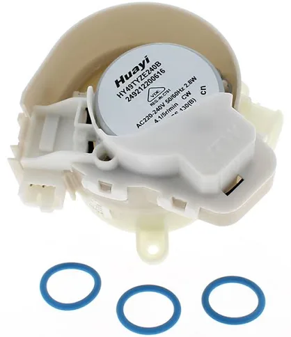

    @ptitgui29 distributeur d'eau d'après ce que je trouve sur le net. Cf photo téléchargement.webp
    Re : Lave vaisselle HOTPOINT HFC3T232WG erreur F15 puis F11
    Re
    ce distributeur (séquenceur) est un moteur synchrone a 2 fils
    la pompe de cyclage triphasée comporte bien 3 enroulements (en principe les valeurs y sont identiques)
    reste donc a comprendre d’où viennent les points de mesure du séquenceur d'une part
    et j'ai un doute sur la valeur de l'enroulement de la pompe de cyclage
    je trouve cela incohérent
