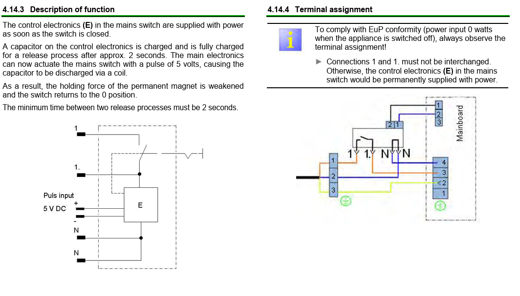

    ma machine à café broyeur dont référence ci-dessus ne s'allume plus.
    elle fonctionnait très bien depuis son achat en 2012.
    entretien régulier
    tableau electrique controlé (pas de fusible qui a sauté)
    si j'ai bien compris il y aurait un fusible à l'intérieur de la machine, mais où?
    sauriez vous m'en dire plus svp?
    vous remerciant

    Re : depannage machine à café broyeur BOSCH TCC78K751
    Et vérifier le bouton...on off pour commençer de meme à savoir si le cable d'alimentation...230v ,n'est pas coupé intérieurementr.
    Faut commençer par là...avant d'aller plus loin.
    Cela pourrais vous aider :
    vérifier si le 230v secteur arrive sur la carte principale, si oui => panne d'alimentation probable, repérer les condensateurs chimiques, s'il y en a un en 400v ou 450v vérifier qu'on trouve sur ses pattes environ 320v continus (attention à ne pas ripper et ne pas prendre un coup de jus)
    si on a bien 320v continus sur le chimique du primaire (s'il s'agit d'une alimentation à découpage), vérifier les condensateurs du secondaire d'alimentation, on doit trouver entre 9v et 24v suivant les appareils, si zéro volts continus sur les condensateurs du secondaire et 320v sur le condensateur du primaire l'alimentation est en panne
    s'il s'agit d'une alimentation capacitive il est possible que le condensateur non polarisé d'entrée soit hs
