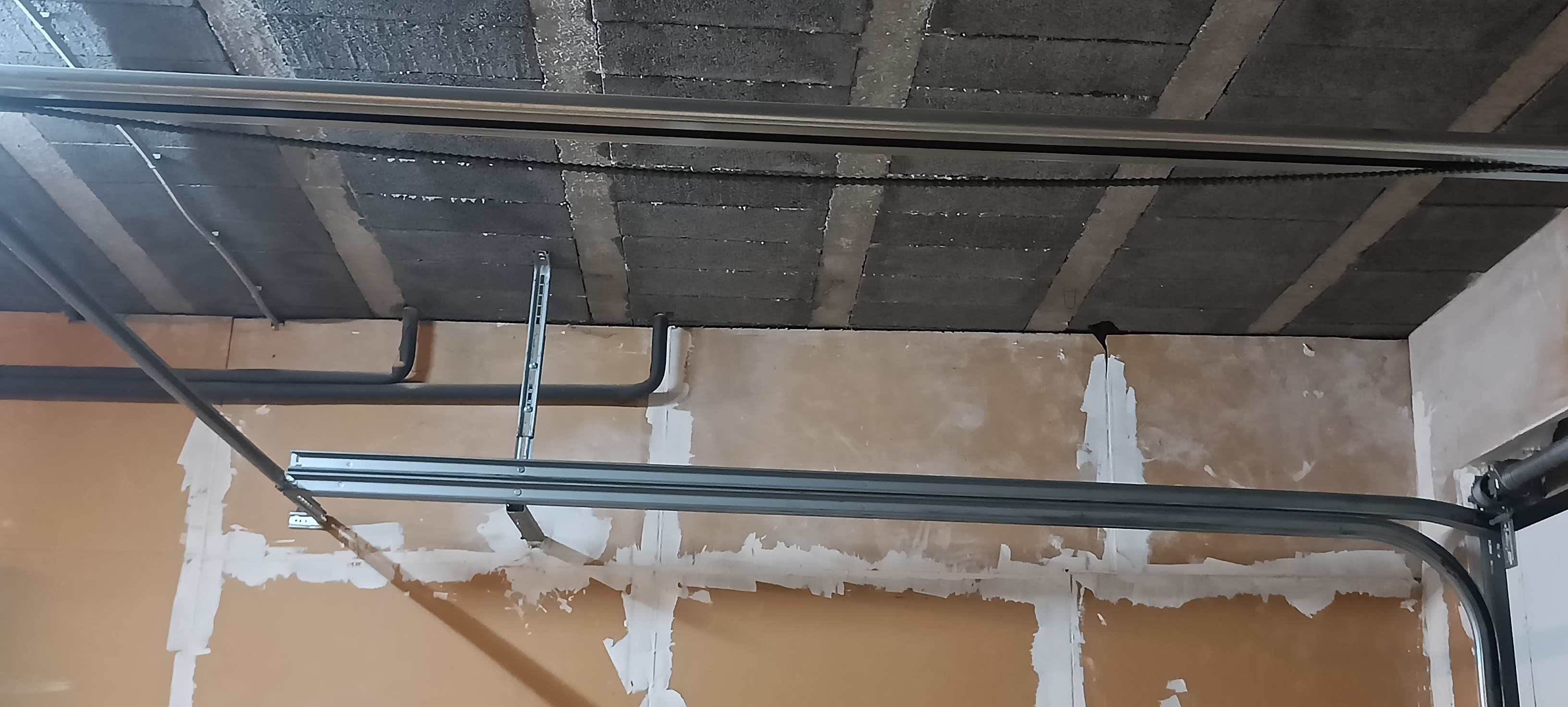

    J ai la chaîne de ma porte de garage qui pend une fois fermée et je ne vois pas où la retendre c est un moteur came

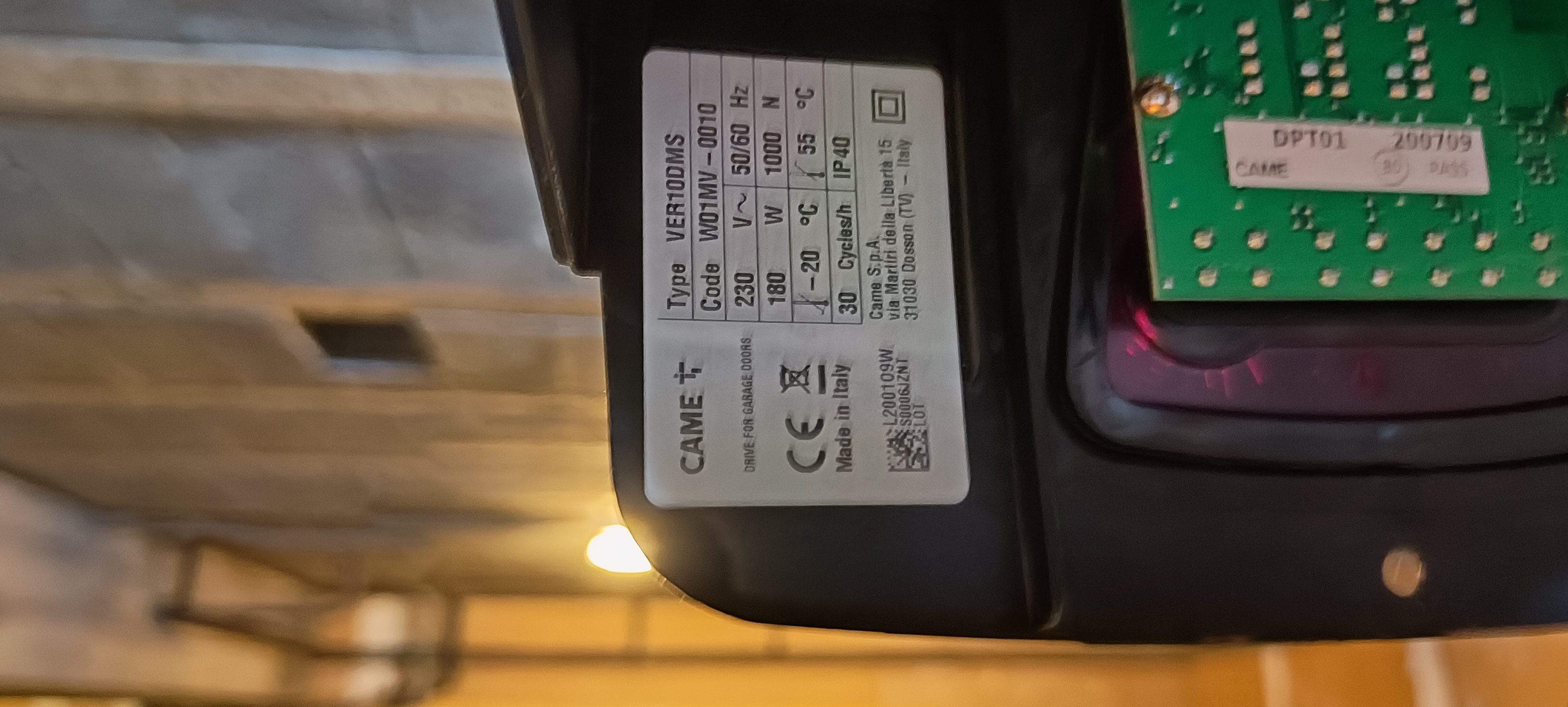

    Je vous joint la référence moteur

    Il semble que ce moteur se base sur un auto apprentissage de la course. On peut le relancer.
    procédure p30 : https://www.allotelecommande.com/wp-...E-VER10DMS.pdf

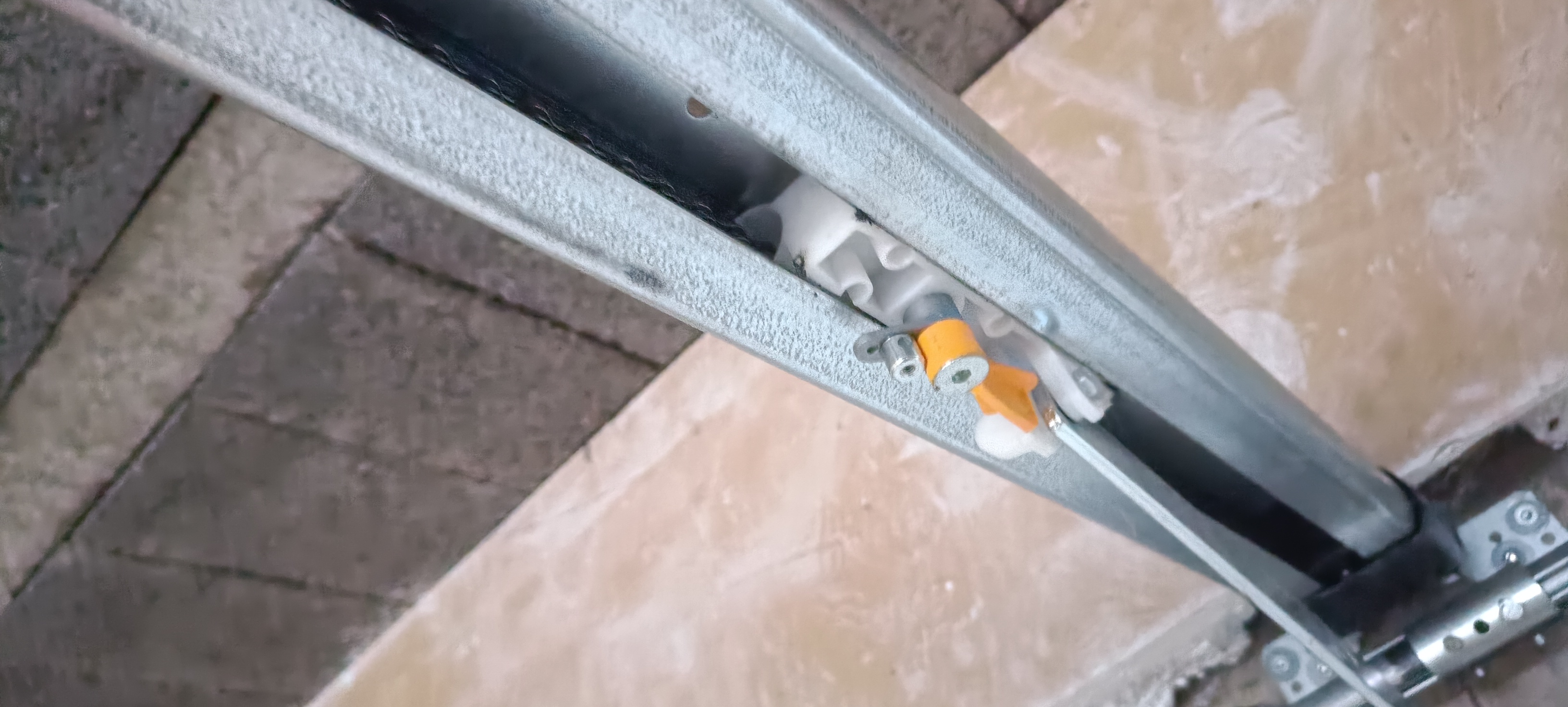

    Sinon souvent le réglage de tension de chaîne est réglable côté porte, il y a un ressort et un écrou : en position fermée, chaîne pendante, tourner l'écrou pour que la chaîne retrouve sa position normale.

    Donc j ai essayé vos deux méthodes et soucis c est que la chaîne tombe avant même que la porte soit arrivée au seuil
    Quand au réglage vis de la chaîne je la voit pas cela dois être sous le cache noir ce qui veut dire démonté le rail ?

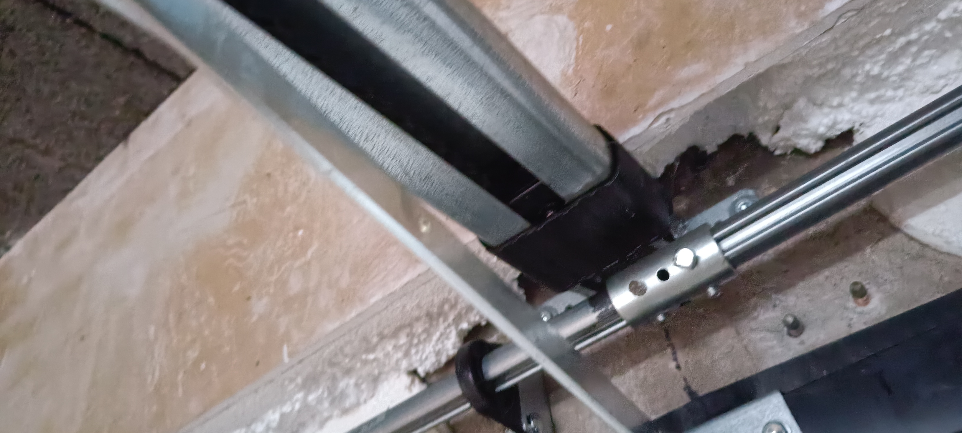

    On voit l'écrou en partie ici entouré en rouge, ça devrait être celui-là pour tendre ou détendre, essaie de voir pour comprendre ce qu'il y a dans le cache en plastique noir, le problème c'est que tu as une feuillure au dessus et l'axe de ressorts en dessous...
