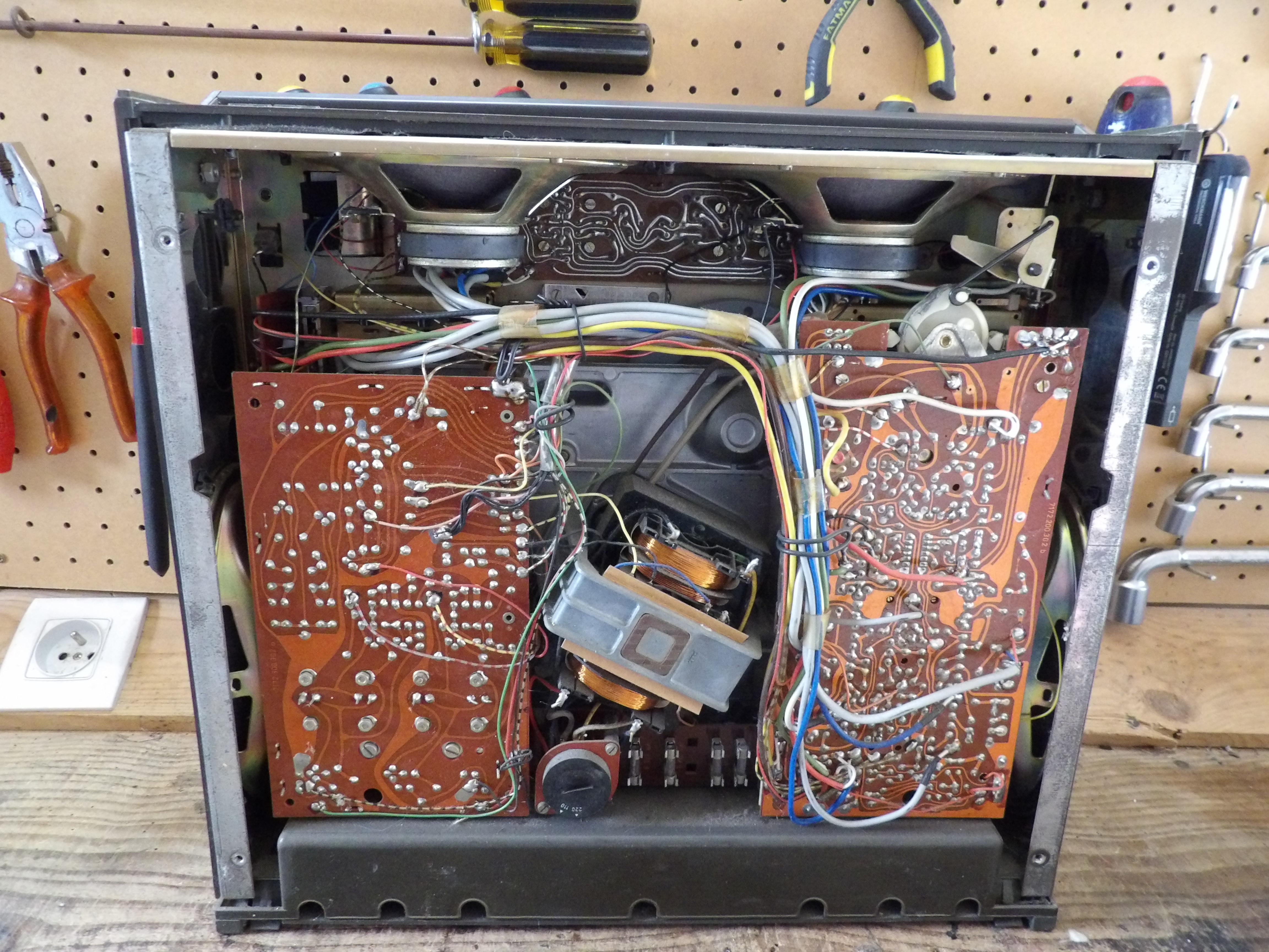

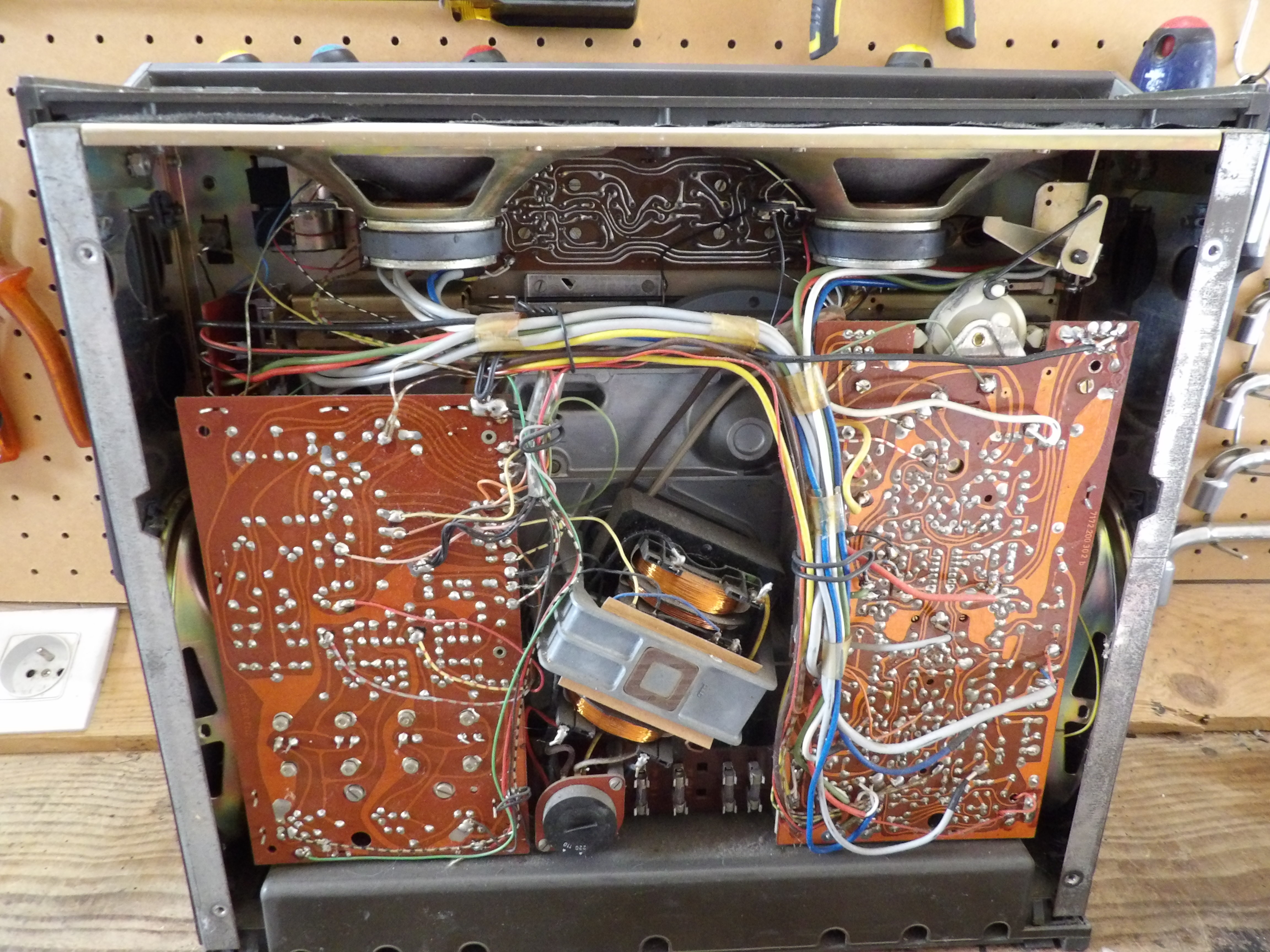

    Bonjour et merci pour votre réponse. Je vous joint deux hotos de 'arrière de l'appareil. A partir de ces photos, pouvez vous me dire à quel endroit je dois brancher mon cable d'alimentation? Merci d'avance.
    Re : magnétophone à bande SABA TG564H
    Bonjour Daniel23000 et tout le groupe
    Citation Envoyé par Daniel23000 Voir le message
    ... Je vous joint deux hotos de 'arrière de l'appareil. A partir de ces photos, pouvez vous me dire à quel endroit je dois brancher mon cable d'alimentation? ...
    Difficile d’être formel sans faire des mesures internes, rechercher le transfo d’alimentation, la protection des fusibles.
    Déjà placer en position 220V en espérant que ça supporte 240V.
    On peut supposer que le cordon secteur se branchait directement en interne. Je vois deux broches (enfin deux fois deux) dont une section (à chaque fois) est libre. Ce pourraient être les entrées secteur.
    Il faudrait sortir la seconde broche pour voir quelle est sa tête pour voir par quoi la remplacer.
    Ne pas brancher sans avoir assuré que c’est bien là. Sans y toucher nous mêmes difficile de prévoir.
    Si tu n’as pas la capacité de le faire, demande à un connaisseur de le faire.

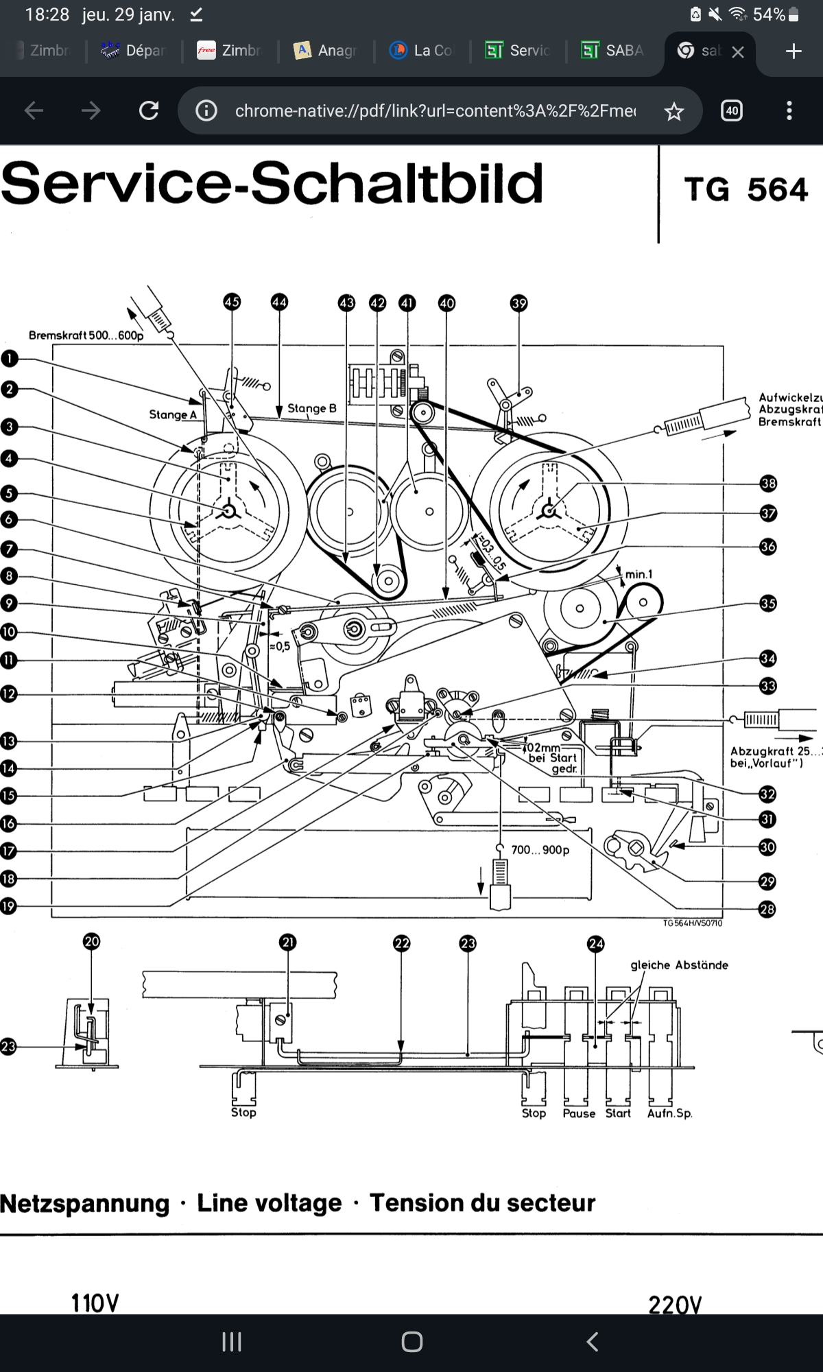

    Sur l’arrière il n’y a rien?Nom : Screenshot_20260129-182806_Chrome.jpg

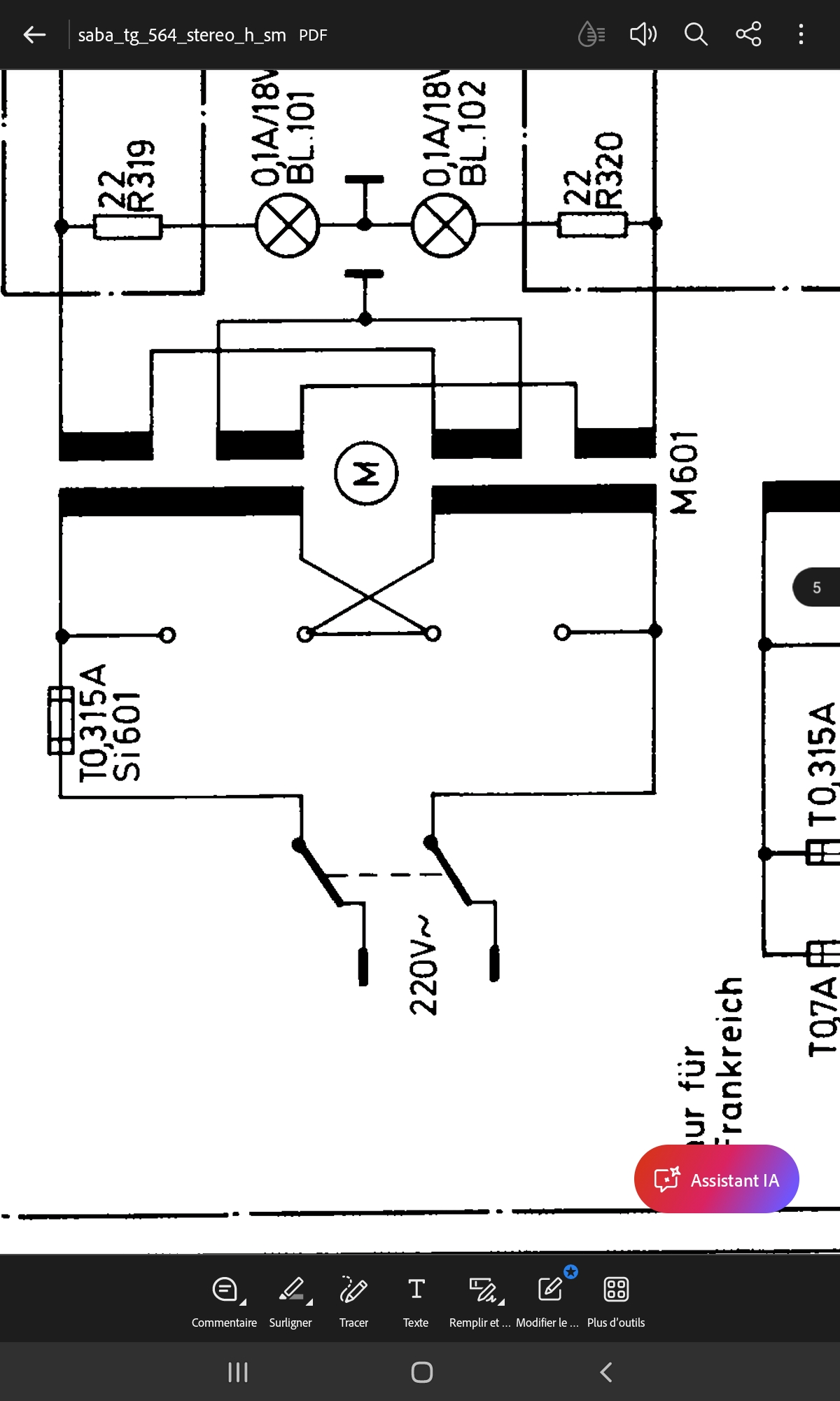

    Normalement c'est sur l’inter M/A.Nom : Screenshot_20260130-140206_Adobe Acrobat.jpg
Affichages : 114
Taille : 316,6 Ko
    Il n’y a pas une trappe avec le fil dedans ?
    Dernière modification par papilou06 ; 30/01/2026 à 14h06.
    Normalement c'est sur l’inter ...
    Il fait partie des organes à chercher.
    À voir ce schéma, je conclus que le moteur joue aussi le rôle de transformateur (d’alimentation).

    Sur le transfo apparaissent des cosses femelles qui semblent être implantées sur le primaire et sur le secondaire. Or, je pense que je pourrais brancher mon cordon sur les cosses du bas puisque il semble que sur celles-ci semblent raccorder le commutateur 220v / 110v. Qu'en pensez vous.

    Une nouvelle idée à vous soumettre. Sur le panneau arrière, il y a un selecteur 220v / 110v. J'ai ouvert ce selecteur et j'ai trouvé un fil rouge et un fil bleu. Après vérification à l'ohmètre il ressort que le fil rouge est relié à une borne en bas du transfo et que le fil bleu est relié à l'autre borne du transfo. De ce fait pensez vous que je puisse brancher mon câble d'alimentation sur les deux bornes en bas du transfo?

    D'après le schéma #6, le transfo est relié à l'interrupteur puis peut être au sélecteur de tension.
    Ne rien brancher avant d'être certain.

    Ca y est j'ai trouvé. J'ai suivi les conseils de chacun et j'ai suivi tout les branchements à partir du transfo. En fait j'ai trouvé la trappe avec le cordon dedans. Celle-ci était fixée par une vis car une charnière était cassée. C'est en suivant le circuit que je suis tombé sur cette vis et que j'ai découvert la trappe. En fait je vous ai fait chercher une panne qui n'existait pas. J'espère que vous ne m'en voudrez pas trop. De plus je demande à un gestionnaire du site de signaler le sujet comme résolu.

    Trappe suggérée dans le # 6.
