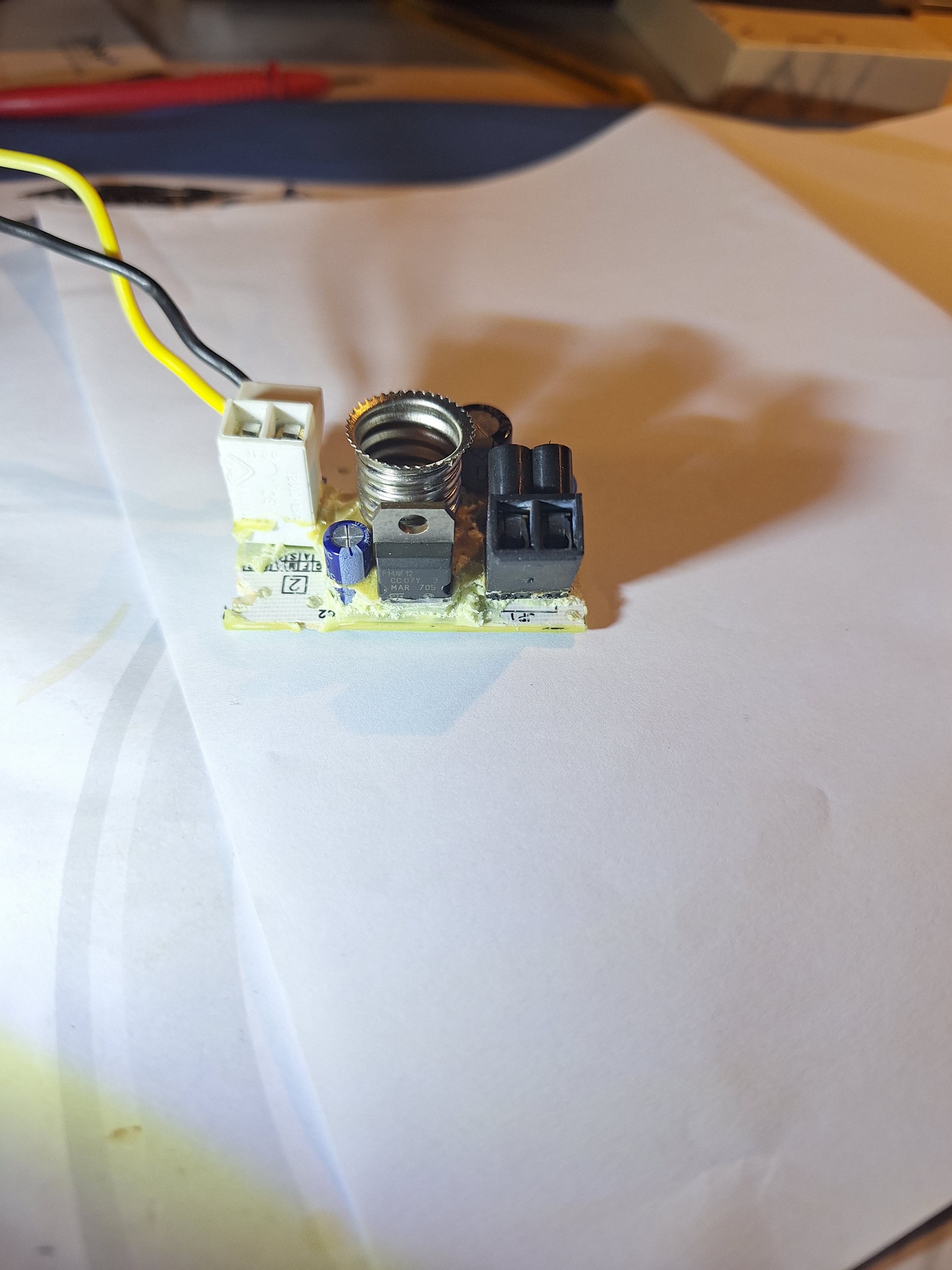

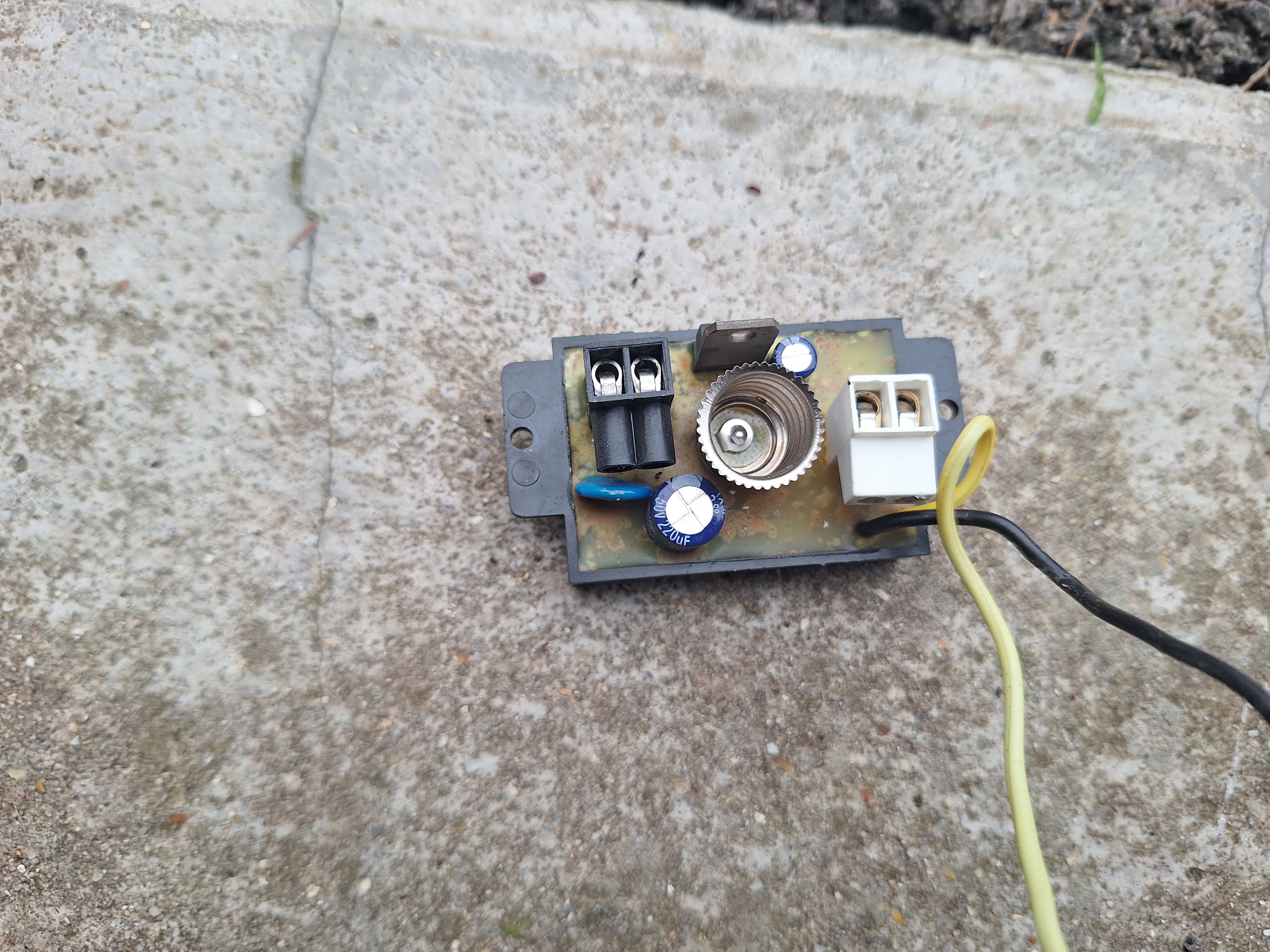

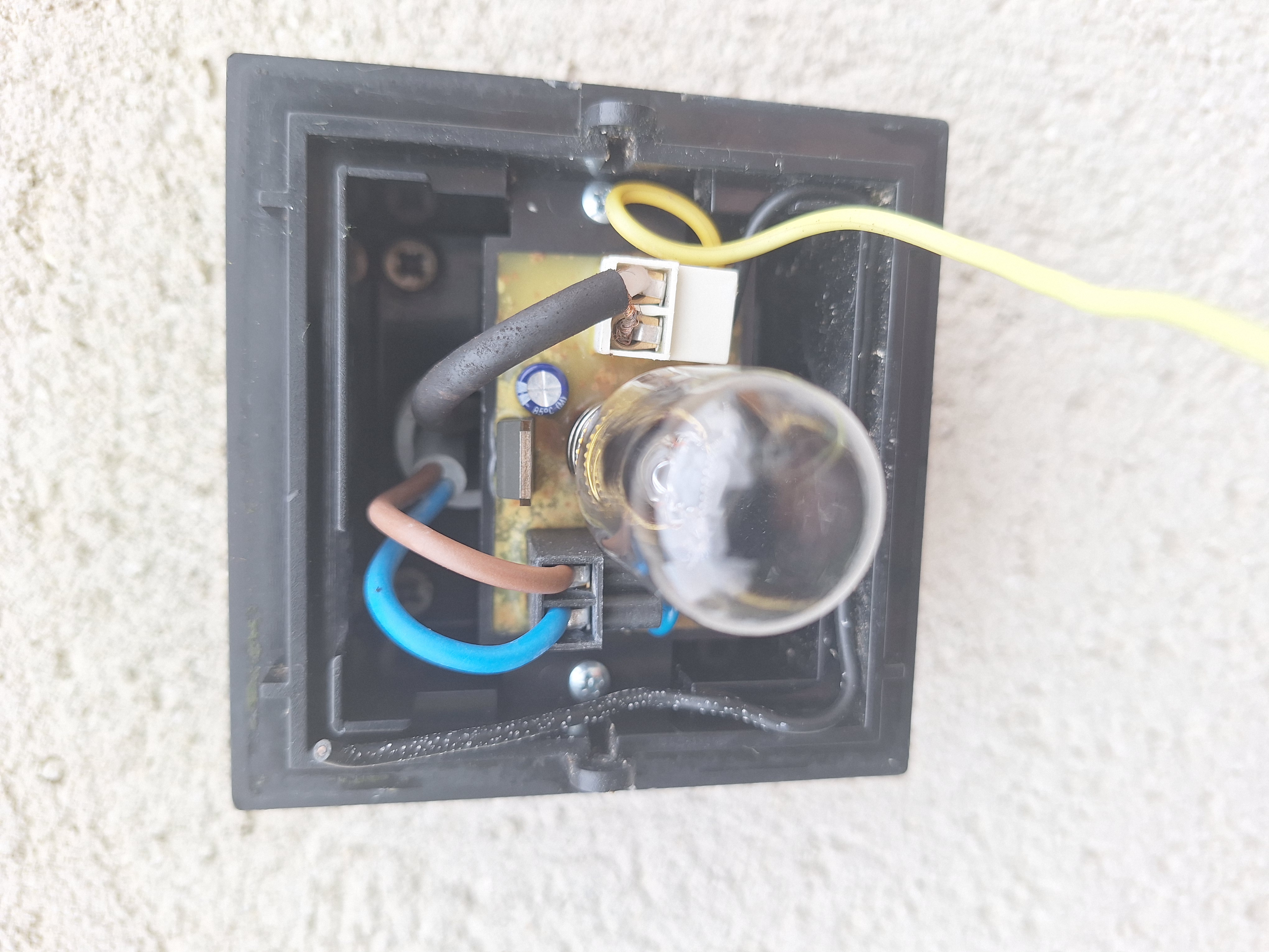

    il se produit quelque chose d'étrange sur mon feu clignotant de portail.
    Celui-ci ne fonctionnant plus, j'ai pensé que l'ampoule d'origine de 25w (18 ans) était HS. Or celle-ci est bonne.
    J'ai essayé un autre ampoule, de 10w et 24v et là, elle s'allume légèrement.
    je précise que ce feu est alimenté en 24Vac.
    21Vac sont présents aux bornes noires d'arrivée
    j'ai demonté le module et je vois des condos et autres.
    Que peut il se passer ?

    Sur l'autre face, comment c'est ?
    Bruns27
    Re : probleme feu clignotant portail BFT
    Bonsoir Fx6b

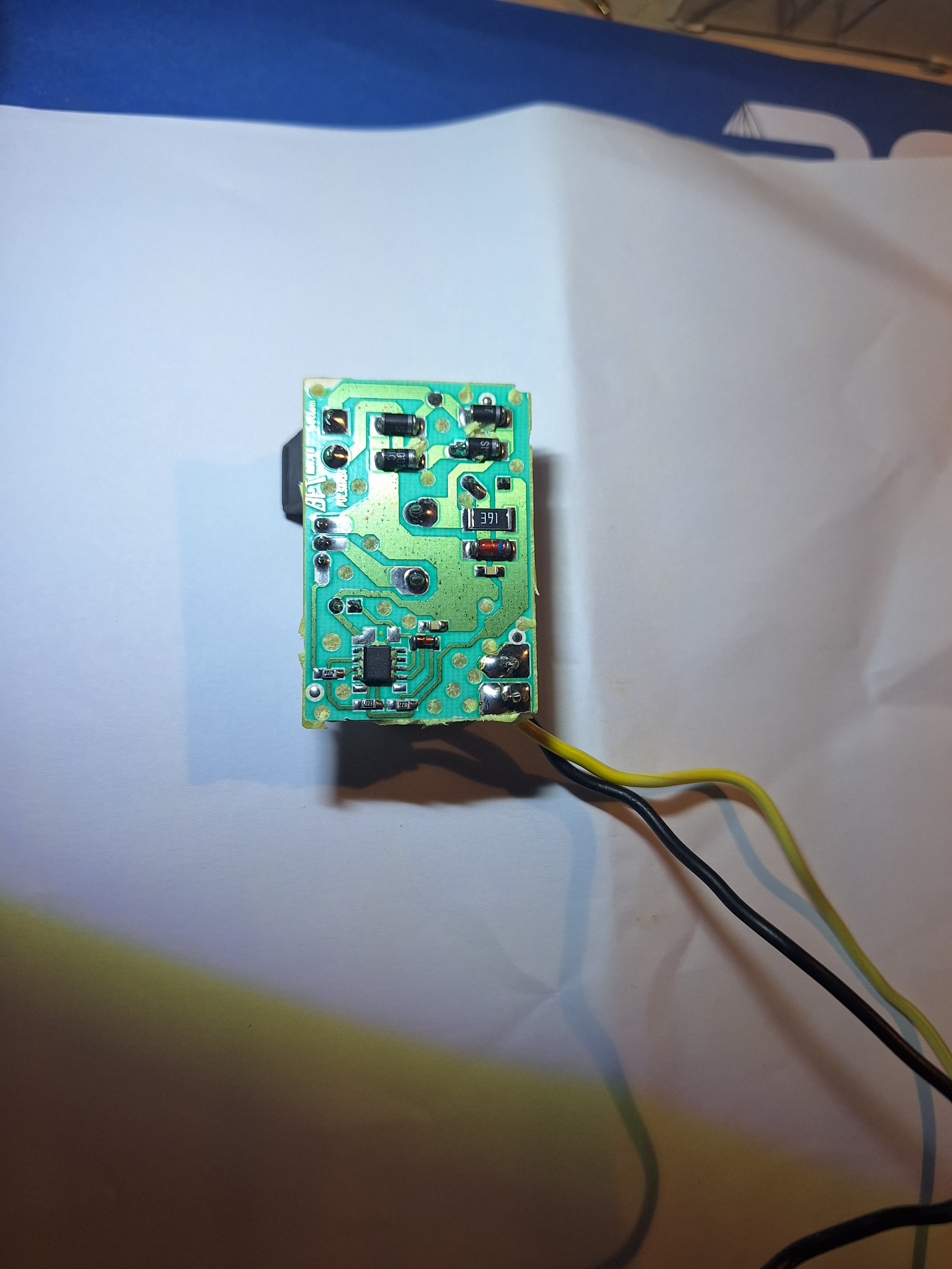

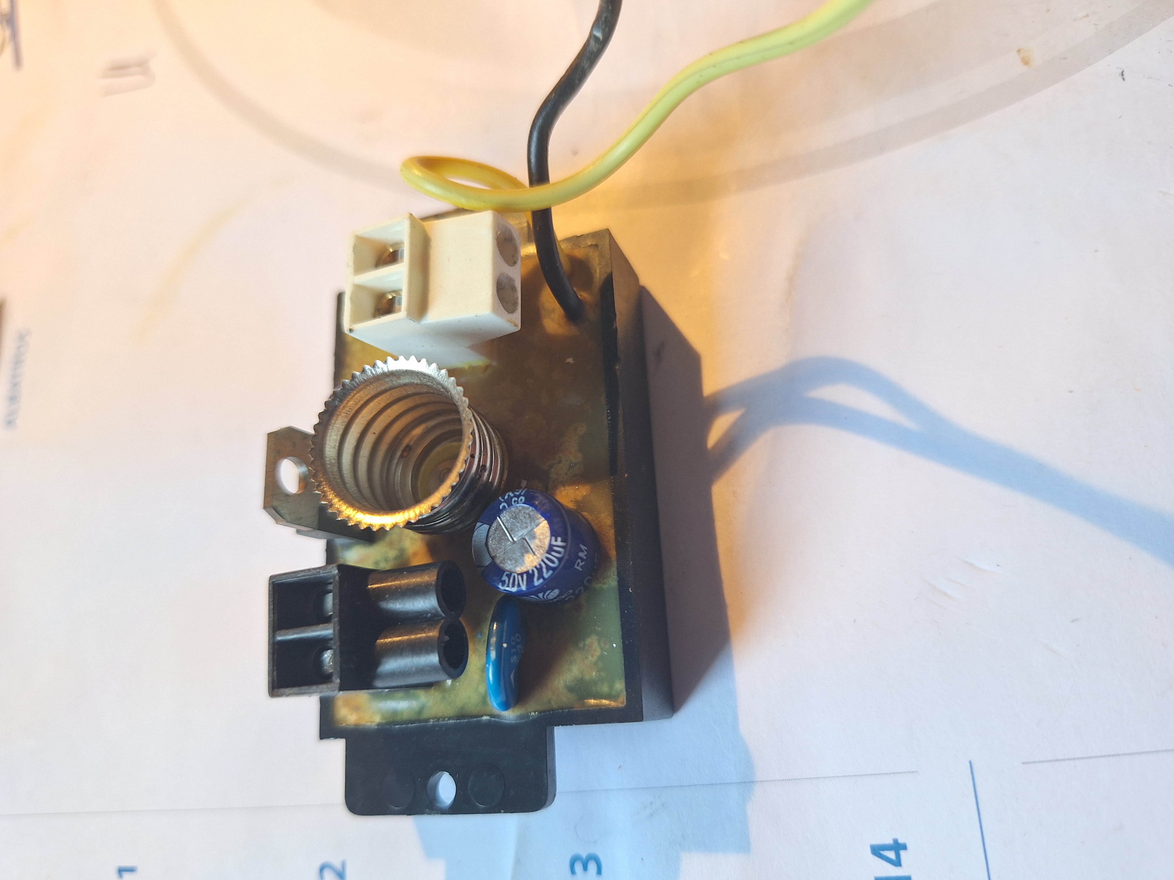

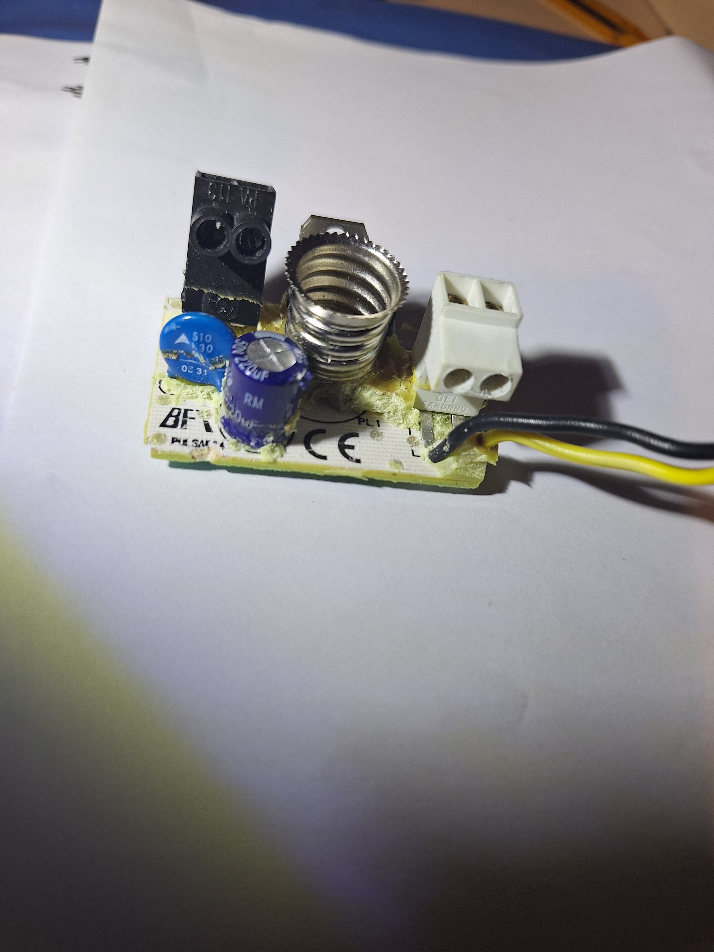

    En fait il y a un gel durci sur les 2 faces qui doit être là pour protéger l'électronique.
    je l'ai gratté en faisant attention.
    vu que ça parait être moulé dans de la résine (au mieux du silicone) ça risque d'être coton !
    est ce que si on branche la lampe directement sur les fils d'arrivée du module elle s'allume quand le portail est actionné ?
    si oui le module est en cause, si non voir du coté de l'alimentation (transfo redressé, alimentation sur carte ?)
    je pense que ce module est seulement destiné à produire le clignotement mais il peut y avoir des soucis de mauvaises connexions ou soudures

    Bonsoir Titijoy,
    j'ai bien 21VAc à l'arrivée sur le module dès que j'actionne le portail
    je pense que le module est en cause.
    j'ai enlevé le gel et envoyé des photos au dernier post.

    oui, mais 21v à vide (sans charge) n'est pas une mesure fiable, cependant je pense qu'en effet le module est en cause, brancher la lampe sur les fils d'arrivée au clignoteur aurait permis d'en être sur
    perso je tenterai de remplacer les capas chimiques, testerai les diodes de redressement et le transistor, si pas mieux remplacer le ci

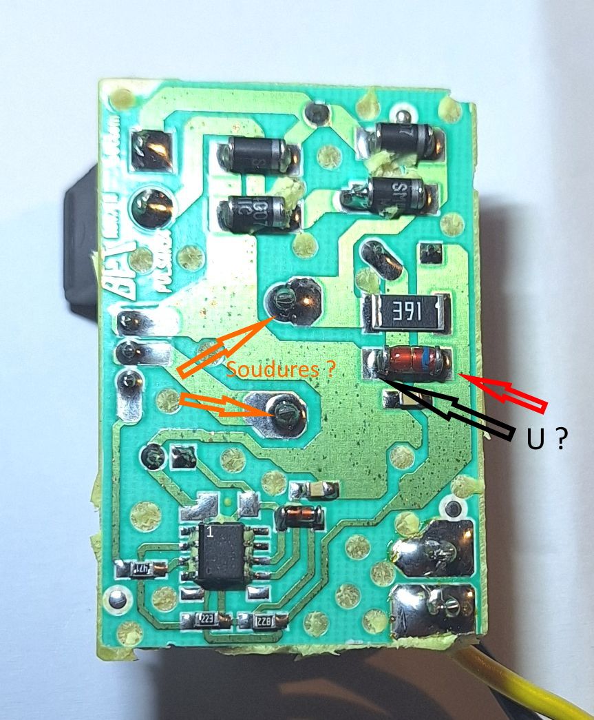

    J'ai l'impression que les soudures du culot et du MOSFET ne sont pas nettes.
    Changer le CI, faut l'identifier. Un 555 ?
    Celui-ci commande le MOSFET P14NF qui alimente ensuite la lampe.

    même avis que f6exb, les soudures du culot sont douteuses.
    le circuit est certainement un 555, sortie sur pin3, condensateur sur pin5, RC sur pins2,6
    Il aurait d'abord fallu mesurer aux bornes de la zener.

    Bonjour Pascal071
    mesurées à l'ohmetre il y a continuité ente les 2 pôles à l'intérieur du culot et les points de soudure situés à 1cm environ (en suivant la piste du circuit).
    Concernant la zener, il faut mettre sous tension ? et mesurer quoi exactement ?
    j'ai mis le testeur en mode diode et le circuit non alimenté:
    touche rouge à gauche et noire à droite sur la zener (diode rouge avec anneau bleu) résultat : 798
    touche noire à gauche et rouge à droite (comme la photo du poste de Pascal071) : résultat : 1
    s'il faut le faire sous alimentation, il faut que je bricole des fils depuis la carte du portail
    tu as testé la fonction diode de la zener, ça nous dit juste qu'elle n'est pas en court circuit.
    Il faut 24Vac à l'entrée pour vérifier la tension demandée.
    Tu dois trouver <18Vdc sur la zener (le circuit ne supporte que 18V)
    peut être 12V ?
    concernant les soudures, elles peuvent paraitre OK à l’œil et à l’ohmmètre, mais mauvaises lorsqu'il y a du courant dans l'ampoule 24v 25W = 1Amp.

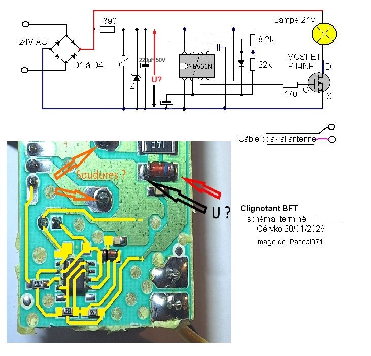

    Bonsoir à tous,
    Ce clignoteur devrait être réparable.
    Je n'ai pas réussi à établir le schéma exact. Si quelqu'un peut le compléter voire me corriger ...
    Un 555 est en général solide.
    Vérifier la tension d'alimentation U? 12 à 18V
    Si non, vérifier la 390ohm(1w) si OK, changer la zener par une 15v 1W
    Si oui, vérifier que la tension entre 0V et broche 3 clignote (possible avec une led et 1Kohm ou multimètre)
    Si oui, le Nmos peut être changé. un IRF520 fera l'affaire.
    Si non, mystère, peut être le condensateur chimique proche du 555 ou le 555 lui même (?)
    L'ampoule a un temps d'allumage 4 fois plus court que le temps d'extinction.
    schéma à jour:
    Salut, Jeryko,
    sauf erreur de ma part, la varistance est sur l'entrée alternatif, et non après la 390 ohms
    https://fr.rs-online.com/web/p/varis...yAAEgJFQ_D_BwE
    j'avais zappé le #22 !
    Pour info j'ai mis une ampoule 24v 10w et elle clignote
    donc le montage fonctionne ?
    Bonjour annjy et Pascal071,
    Bien vu !
    Je n'avais pas remarqué qu'il y avait 2 chimiques. Au total je comptais 3 condensateurs au lieu de 4.
    Cela n'avait d'ailleurs un peu intrigué et conduit, au vu des soudures, à déplacer la varistance à un endroit inhabituel.
    Merci pour vos interventions, tout rentre dans l'ordre.
    Amicalement.
    Géry
    Si le montage fonctionne de nouveau, on ne sait pas pourquoi...
    mauvais contacts connecteur 24Vac, soudures ?
