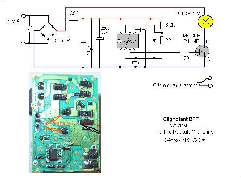

    BJ,
    schéma qui devrait être OK cette fois.
    Re : probleme feu clignotant portail BFT
    avec 47µF pour le 555, vu les valeurs de résistances:
    période env. 1s, allumage env. 1/3s

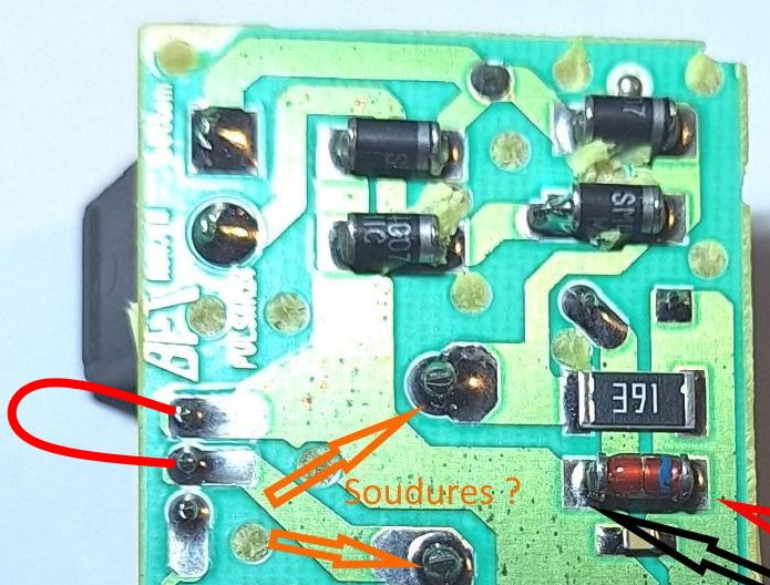

    Petit retour:
    j'ai refais les soudures ; culot +bornier d'alim
    ça ne marche pas avec l'ampoule de 25w et j'ai un léger clignotement avec l'ampoule de 10w
    comme expliqué dans mon #post1.
    Nom : 20260124_121903_resized_1.jpg
Affichages : 228
Taille : 3,44 Mo

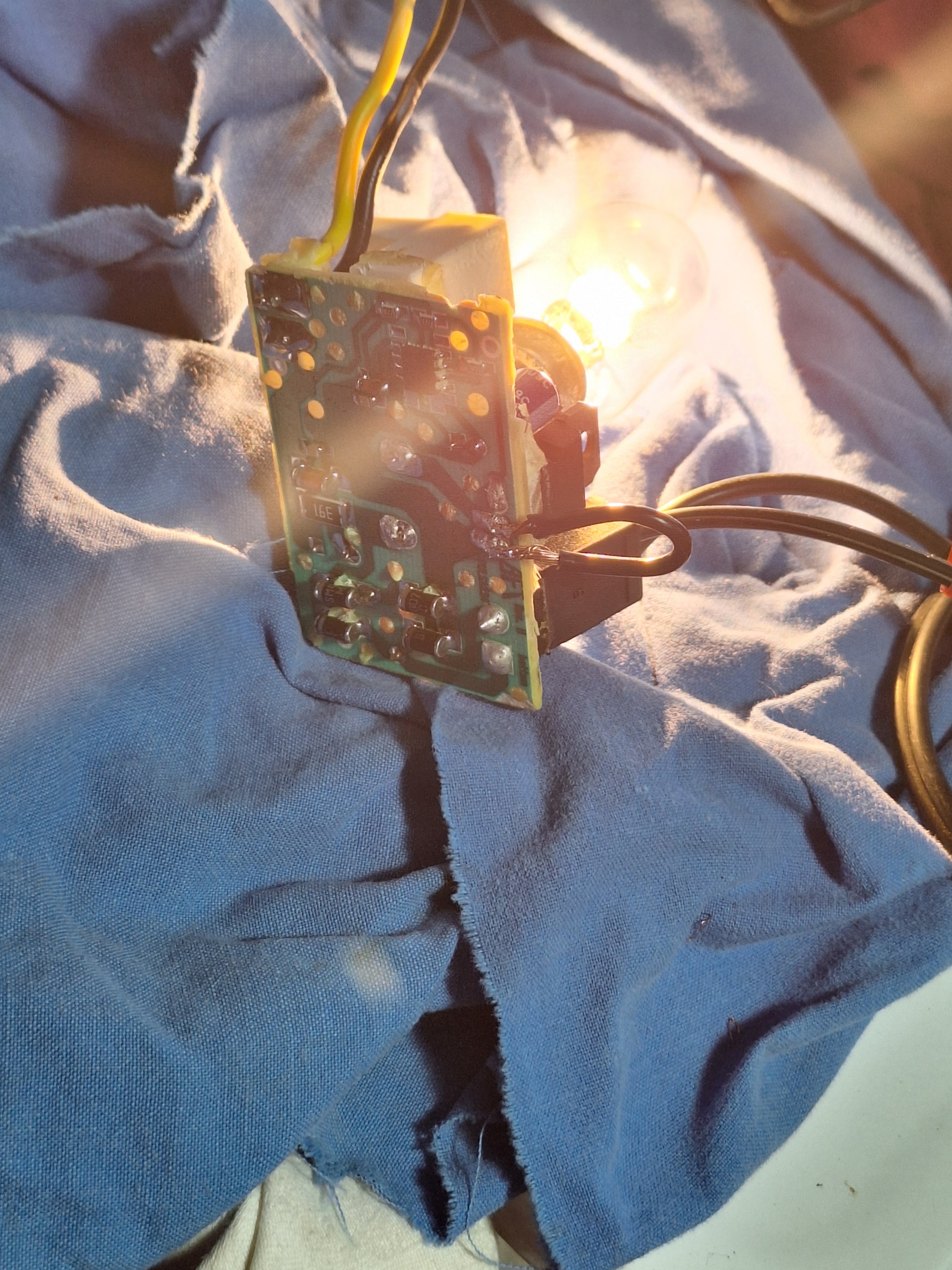

    Nouvelles informations
    je viens de brancher sur un transformateur 23,5vdc 2,3A
    voici ce qu'il s'est produit:
    Quand j'ai branché, le filament a à peine rougi puis de seconde en seconde il éclairait de plus en plus jusqu'à éclairer normalement au bout d'une dizaine de secondes
    On a l'impression qu'il faut que le module se charge de courant (capacités ?)
    Si je rallume après 15min, le filament rougit légèrement et 3 secondes plus tard l'ampoule éclaire normalement
    20260124_194632.mp4
    le module ne se charge pas, l'ampoule est connectée sur le 24V en sortie pont de diodes, redressement double alternance sans filtrage.
    le 555 clignote dès 5Vdc, le Nmos doit conduire dès 5V aussi, tu as mesuré 12Vcsur la zener.
    l'ampoule à filament 1A tire jusqu'à 3A au démarrage...
    elle s'allume comme il faut une fois que le filament est chaud.
    l'alimentation 2,3A doit limiter tant que l'ampoule est froide.
    l'alimentation interne du coffret portail doit faire pareil, lorsque tu la branches en direct, elle ne doit pas s'allumer instantanément.
    par contre le clignotement la fait légèrement refroidir entre deux allumages.
    je pense que le circuit fonctionne, peut être une faiblesse de l'alimentation du coffret.
    avec l'alimentation, essayes d’inverser le sens des fils 24V, ça vérifiera le pont de diodes.

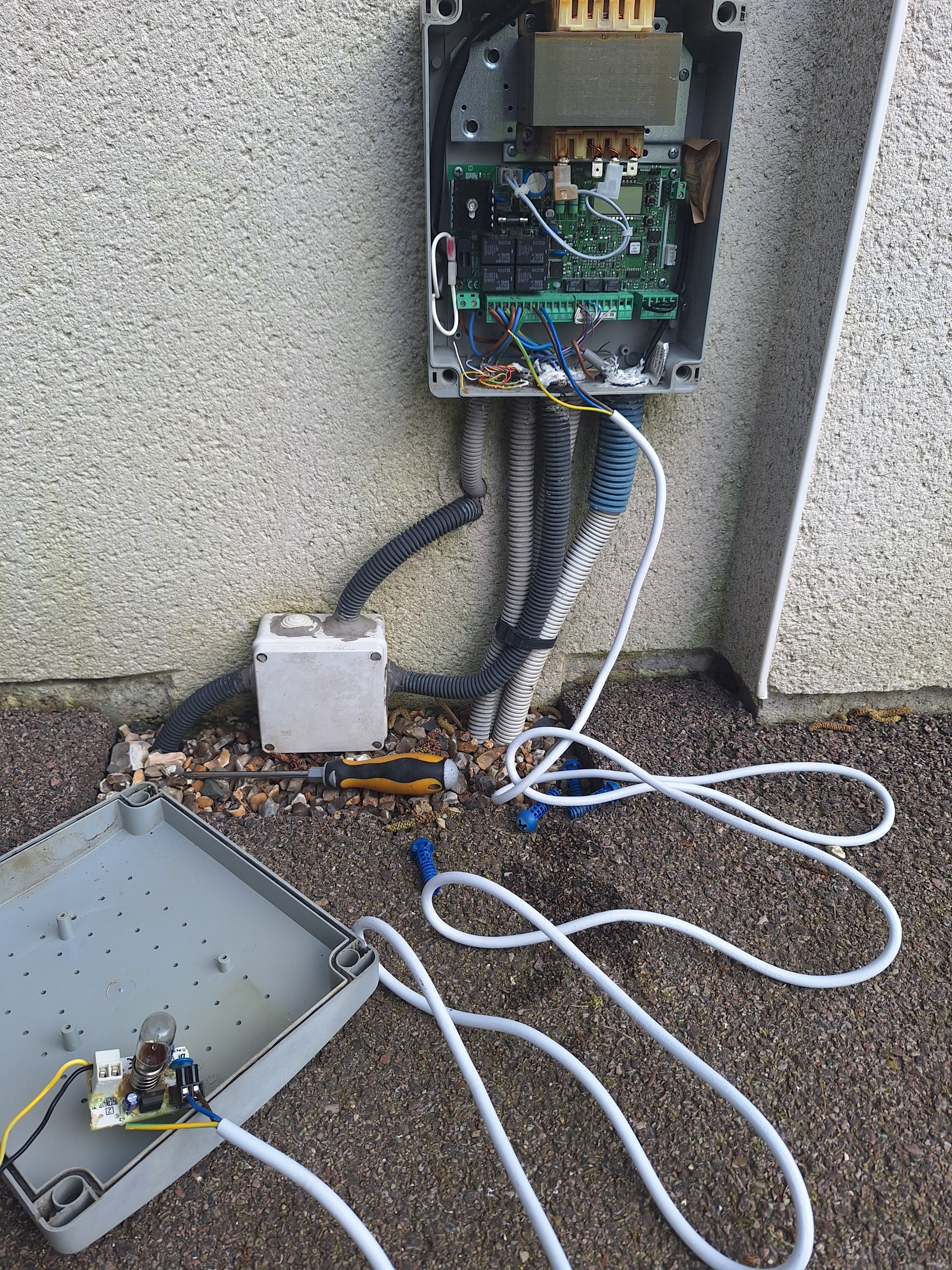

    si c'est OK, je ne vois plus que le Nmos fatigué...
    a-t-on essayé au bout du câble réel (enterré?), celui qui va de la boîte de commande au feu clignotant ? Avec le strap du MOS par exemple?

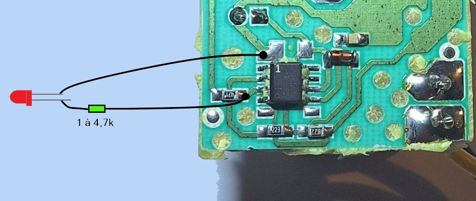

    on peut aussi incriminer le condensateur après la 390ohm,
    dans ce cas le 555 ferait ce qu'il peut avec un 12V bien ondulant.
    essai avec une led:
    Nom : 20260117_215527-2.jpg
Affichages : 205
Taille : 100,5 Ko
    Dernière modification par Pascal071 ; 25/01/2026 à 17h00.

  22. #52
    Bruns27
    Eh bien oui je viens de le faire et ça marche la lampe donne bien sans clignoter donc la carte du portail doit etre ok je pense.
    En fait c'est le clignotement qui pose problème.
    Quant au montage préconnisé par Pascal071 du post 51 je ne sais pas faire, je n'ai pas le matériel nécessaire.
