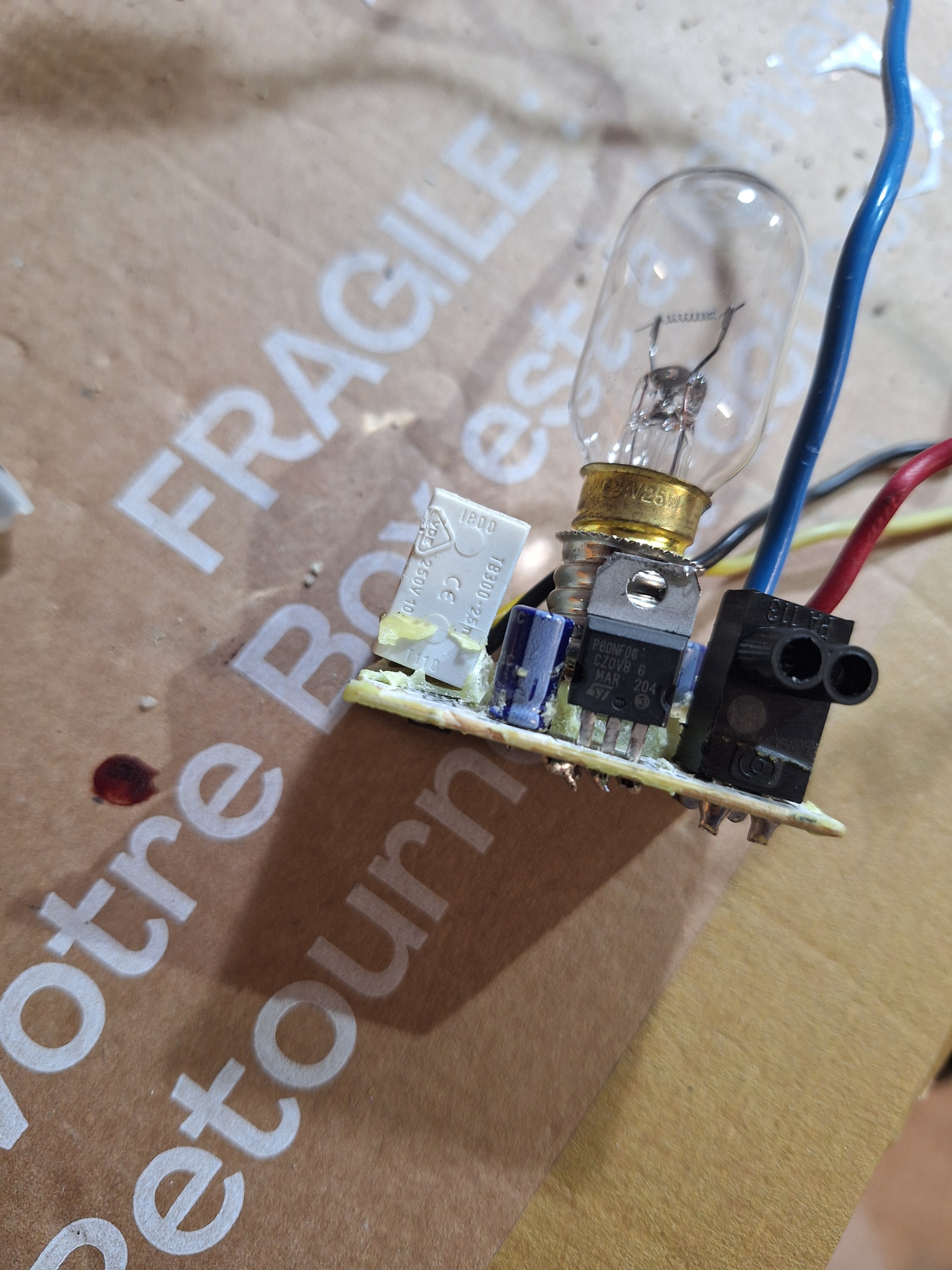

    en attendant mon Nmos IRF520N,, j'ai dessoudé ce modèle en piece jointe.
    Est ce que ça pourrait aller ?
    Merci de vos retours
    Nom : 20260131_144146_resized.jpg
Affichages : 96
Taille : 2,17 Mo
  15. #75
    Re : probleme feu clignotant portail BFT
    je pense que oui.
    Nmos 60V 60A au lieu de 100V 9A, même brochage.

  18. #78
    Bruns27
    Re : probleme feu clignotant portail BFT (RESOLU)
    Bonsoir à tous,
    eh bien bingo, ça marche. (un ami m'a prêté un transfo 22vac pour que je puisse tester avec de l'alternatif).
    J'ai remplacé par le Nmos de récup dont Annjy et Pascal071 m'ont confirmé la compatibilité et c'est bon!!!!
    voici les photos et une vidéo:
    VID-20260131-WA0001.mp4
    Merci à tous pour vos précieux conseils et connaissances. Petit clin d'oeil particulier pour Pascal071, pour sa patience et son expertise, car il avait soupconné le Nmos depuis le début
    Je pense quand même monté le IRF520N que je dois recevoir semaine prochaine, car il sera peut etre plus durable dans le temps ! je ne sais pas ??? qu'en pensez vous ?

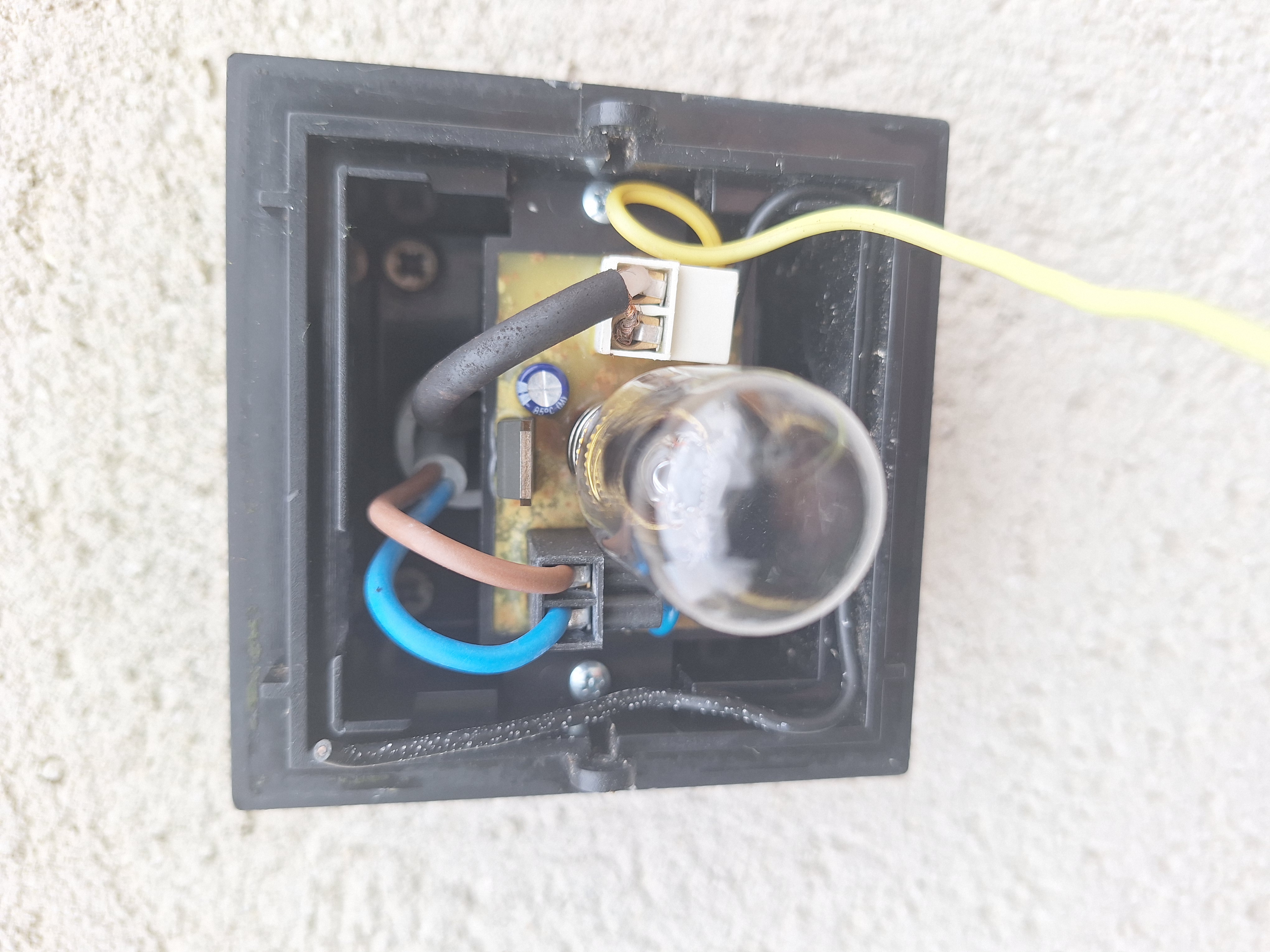

    Derniere question et après je ne vous embête plus.....: dans mon #post1, le module électronique était enrobé d'un gel dur qui faisait office de colle sur son support vissé.
    Puis-je mettre quelques point de colle type sika 11fc (https://fra.sika.com/fr/bricolage/fa...evolution.html)
    genre de silicone (qui une fois sec n'est pas conducteur)
    Merci encore pour tout et bon week end.

  19. #79
    Bsr, et bravo !
    j'aurais laissé le P60NF06 en place..souder/dessouder va finir par fragiliser le circuit et on risque un décollement des pistes.
    pour protéger contre l'humidité, on peut mettre un vernis de tropicalisation par exemple :
    https://www.conrad.fr/fr/p/jelt-trop...E&refresh=true
    en évitant bien sûr d'en mettre sur les points de raccordement des fils.
