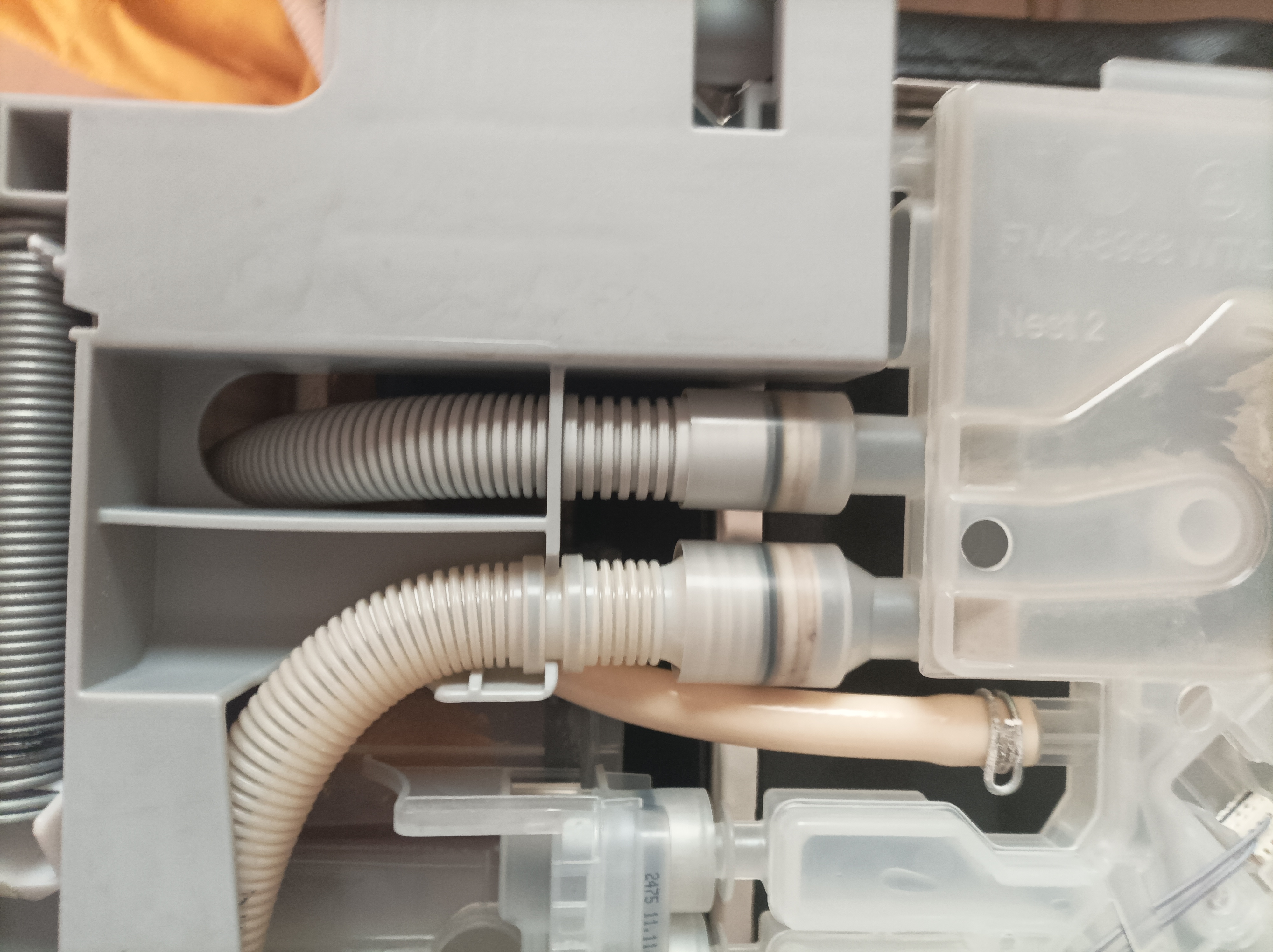

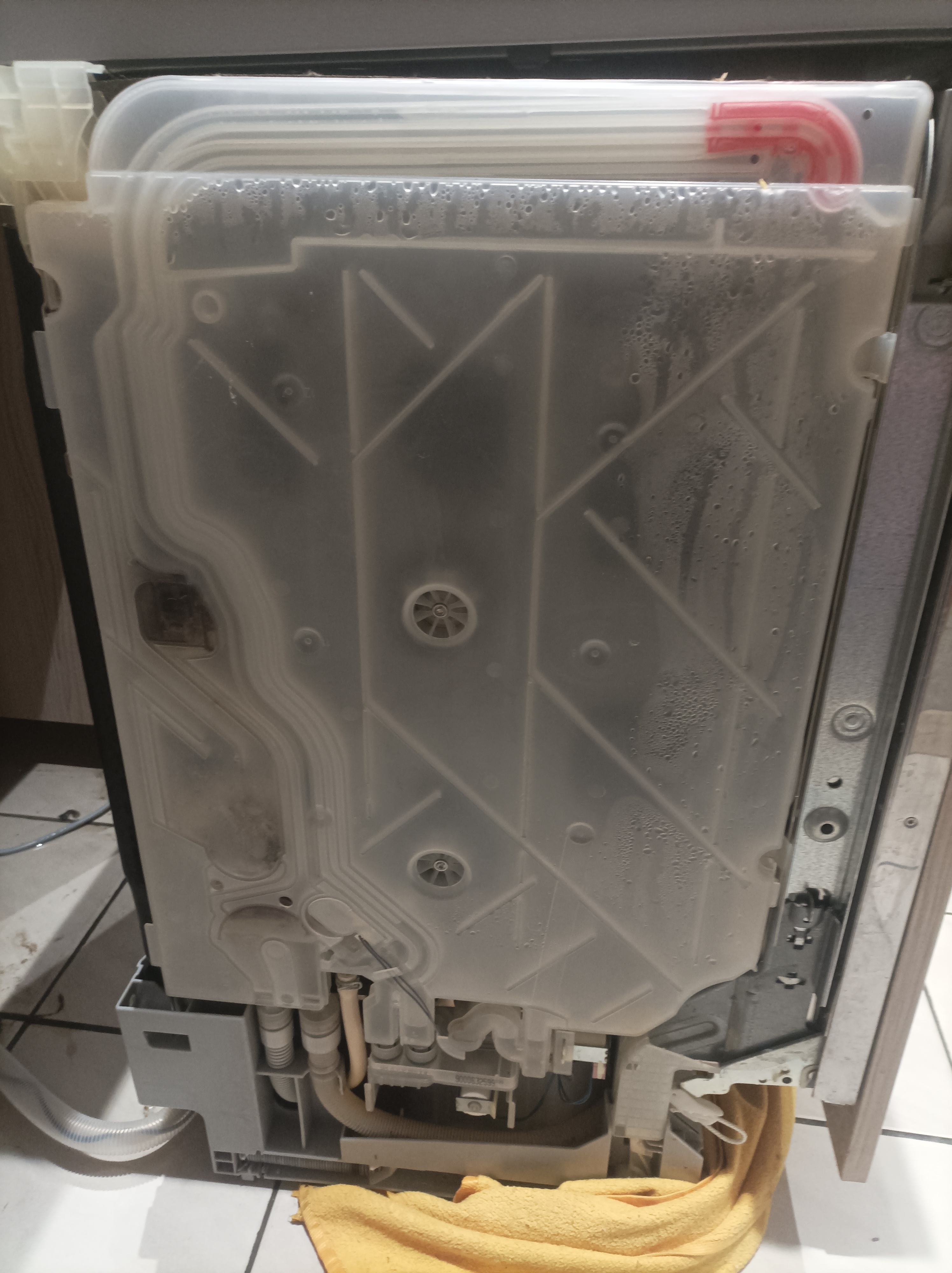

    Un souci avec mon lave vaisselle NEFF (type SD6P1F - S5 1M58x9EU/50). En effet, l'eau ne se vidangeait pas complétement après lavage. Elle stagnait au fond de la cuve. J'ai donc nettoyé le filtre et la pompe de vidange. Elle est complètement partie. Au second lavage, le même problème a reapparu.
    J'ai donc sorti l'appareil (encastrable) pour vérifier l'arrière. A cet instant, pas mal d'eau a coulé sous l'appareil. Je ne sais pas trop quoi faire.
    Pouvez vous m'aider svp ?
    Merci de votre retour

    vérifiez l'installation du tuyau de vidange, elle doit être conforme à la notice, c'est à dire que l'extrémité libre du tuyau de vidange doit être entre 60cm et 80cm du sol, il doit y avoir un passage d'air entre l'extrémité du tuyau de vidange et la canalisation d'écoulement (le raccordement ne doit pas être étanche à l'air), la canalisation doit être propre, le tuyau s'il est raccordé à un tube pvc d'écoulement ne doit pas pénétrer de plus de vingt cm à l'intérieur du pvc
    si tout va bien du coté installation du tuyau de vidange:
    il semble que le programme se bloque en cours de lavage, il faudrait vérifier l'élément chauffant,
    essayer l'appareil en dehors de son logement pour essayer de localiser la fuite, au besoin retirer le panneau gauche pour observer l'intérieur de l'appareil (entre le socle et la cuve)
    essayer de trouver sur le net la méthode pour faire afficher les codes panne et la méthode pour effectuer le programme test, ça peut permettre de cerner le défaut

    Bonjour et encore merci. J'ai couché l'appareil. Apparemment les tuyaux ne sont pas abîmés. Là je dois m'absenter et j'accepte volontiers votre aide pour la vérification du fond de cuve. Aussi, je dois m'absenter pour le travail et je reviendrai vers vous (si vous voulez bien)

    si le code e 15 est apparu,la fuite est probablement due à un défaut d'étanchéité du bloc hydraulique,il existe un kit de réparation. Commandez en 2 ou 3 car le joint en silicone du kit est fragile.
    Référence d'origine du kit de réparation : 12005744 , il existe des kits compatibles .

    J'ai donc changé le joint de cuve mais le voyant rouge robinet+e15 s'affiche encore.
    Les tuyaux ne sont pas pliés
    Pouvez vous me conseiller ? Merci

    Voici les informations dont je dispose concernant votre panne :
    Code d'erreur E15 : Défaut d'étanchéité. Présence d'eau dans le plateau inférieur.
    Symptômes constatés : Code E15 par intermittence. Résidus secs observés sur le bord du bol de fond de cuve. Présence d'eau dans le bac de rétention. Le joint d'étanchéité du bol peut être distendu ou déplacé. L'ensemble chauffant (tunnel de chauffe) est sensible à l'humidité et risque une corrosion rapide en cas de fuite.
    Solution : Installer le kit de réparation du bol de cuve (référence F720740).
    Note : Manipuler le joint avec précaution lors du montage, car il est fragile.
    En résumé, le code E15 confirme une fuite qui active la sécurité anti-débordement. Il est nécessaire d'inspecter le dessous du lave-vaisselle pendant un cycle pour localiser précisément l'origine de l'écoulement.

    hélas le remplacement du joint n'est pas toujours évident
    mon collègue Ptigui29 (que je salue au passage)vous a recommandé d'en commander plusieurs
    justement a cause de cela
    perso je vais encore plus loin
    je préconise ce qui est recommandé par le constructeur a savoir le remplacement du bol complet
    https://www.cyberpieces.com/p/fond-d...bosch-00668102
    le montage y est nettement plus fiable
    par contre il serait important de voir si en réalité ce ne serait pas la cuve qui serait percée par du sel résiduel
