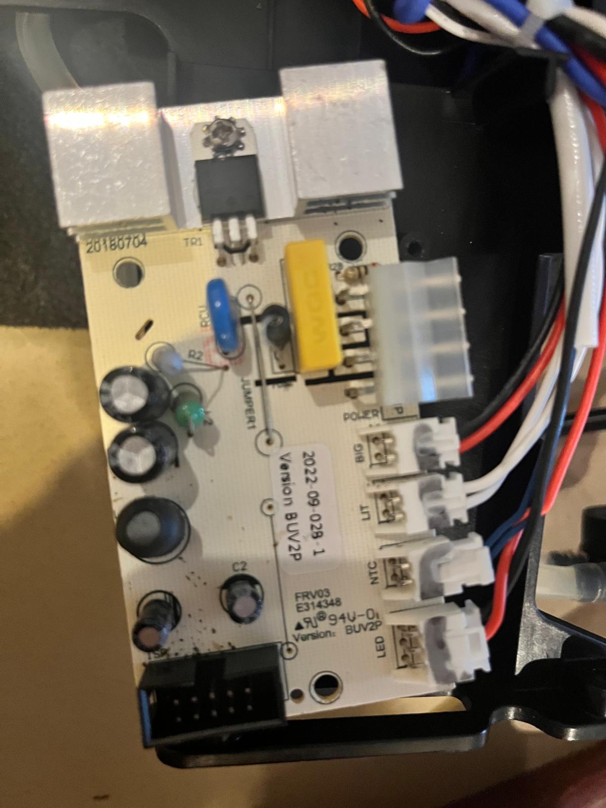

    J'ai ma cafetière Delta Quick qui est en panne.

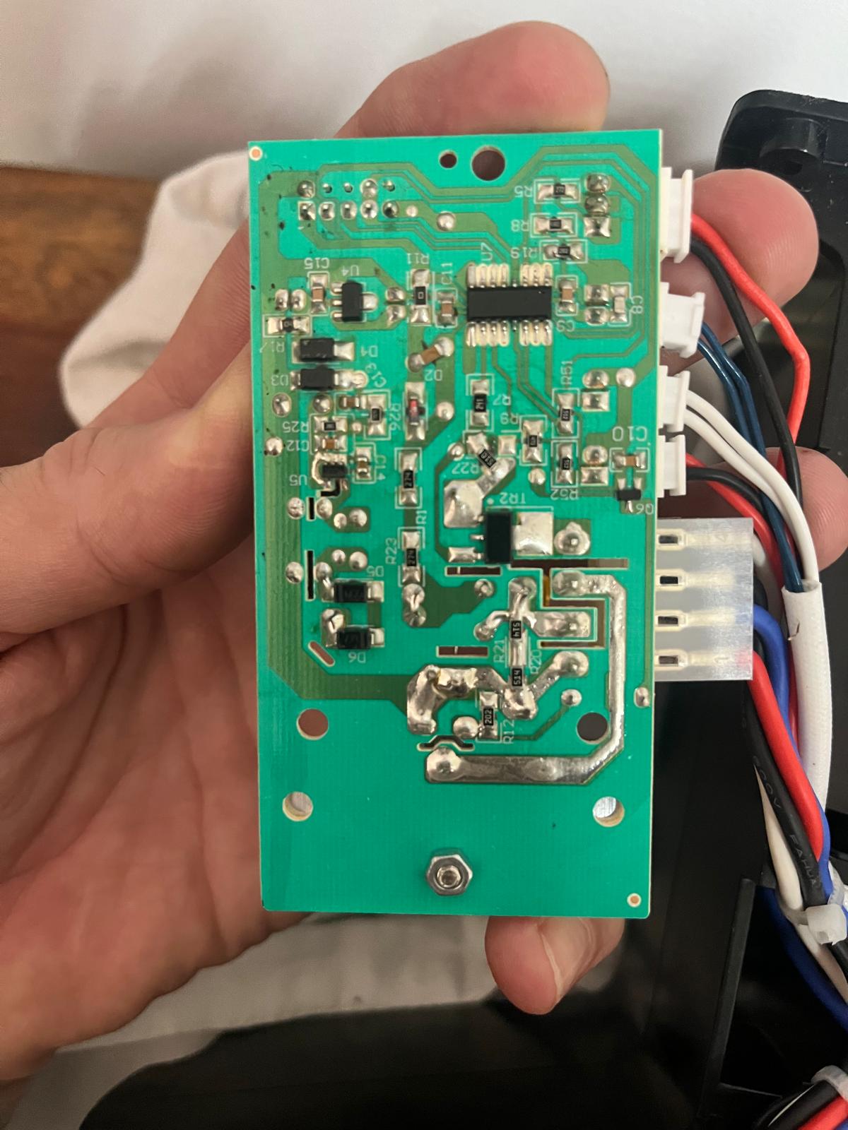

    J'ai réussi à déterminer que c'était la carte qui était en panne. En effectuant une recherche, il semble que le premier composant qui est susceptible de griller est le transistor fixé sur son refroidisseur.
    Je n'arrive pas à le trouver sur le net. La référence ne sort pas. Voilà ce que j'arrive à lire. Sans être sur de chaque lettre et chiffre. C'est très difficle à lire.
    (JJ JSf12B ou J5f12B) puis (600 BW) puis (103 121)
    Est-ce que quelqu'un a déjà eu une panne comme celle-ci ?
    Est-ce que quelqu'un arriverait à me donner une équivalence de ce composant ?
    Merci pour votre aide. Bonne journée et bon courage.

    Pour moi il s'agit d'un triac du type BTB12 600BW.
    Voilà une vidéo pour le tester :
    https://www.bing.com/videos/rivervie...992Q&FORM=VIRE
    Un exemple de lien :
    https://www.amazon.fr/s?k=btb12+600b...l_3colpy1yqf_e
    Attends d'autres avis.
    Bon dépannage.
