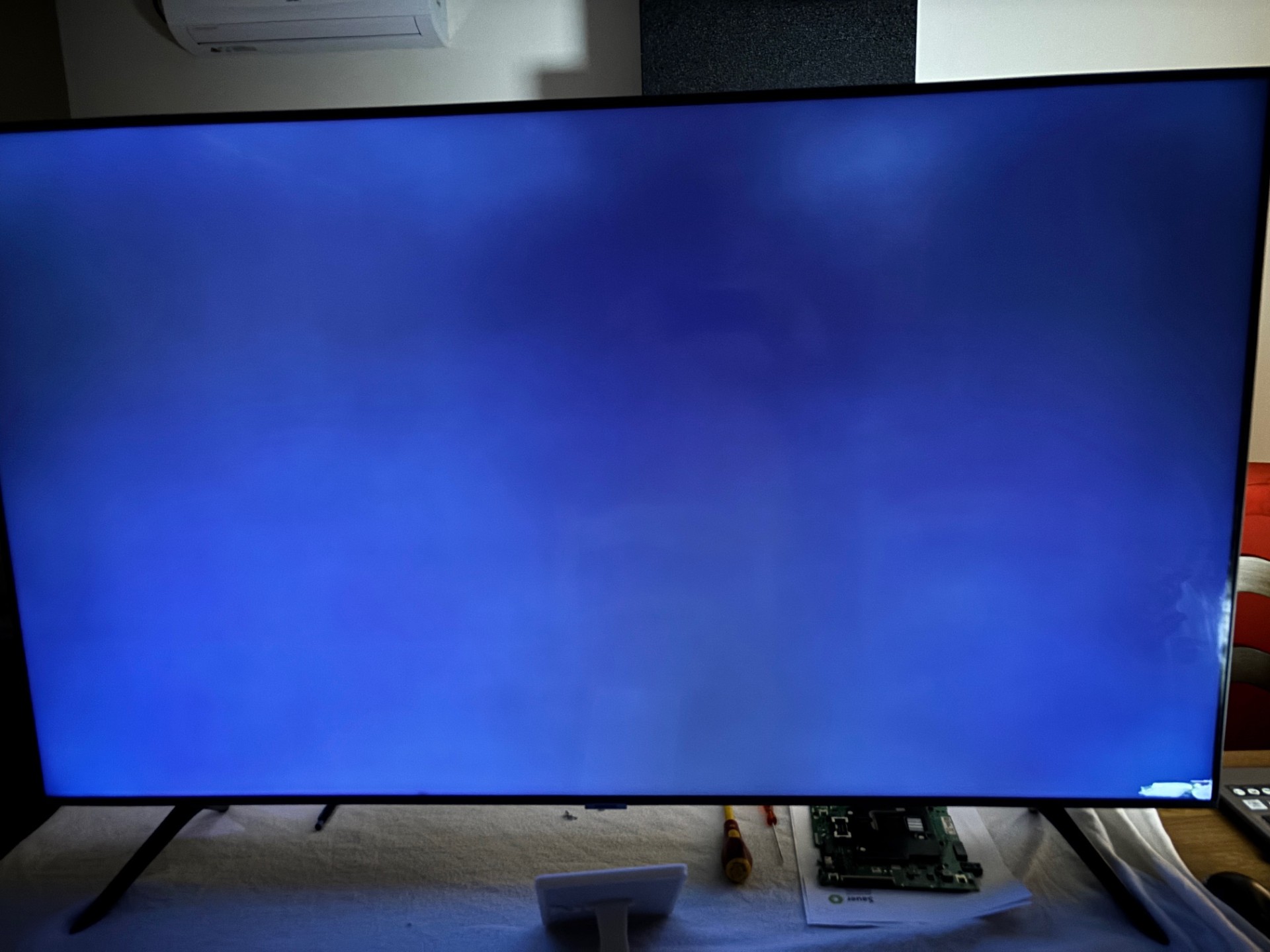

    Bonjour à toutes et à tous,
    Encore moi avec un problème de TV !
    Cette fois ci, j'ai une Samsung avec un écran noir et la led rouge qui clignote 2x par alternance.
    Après démontage du capot arrière (attention pas de vis mais des clips plastiques tout autour à déverrouiller avec un embout plastique) ; on s' aperçois que la dalle "s'allume" en blanc puis s'éteint.
    Ce sont les barres de led, à mon avis, qui clignotent car l'écran lui et toujours noir ou légèrement bleu quand les leds s'allument.
    Qu'en pensez-vous ?

    je recap : à la mise sous tension, 2x clignotements led rouge, espace environ 4s, 2x clignotemts, ..., 1 clignotement led rouge, écran bleu apparait et repars, .... etc

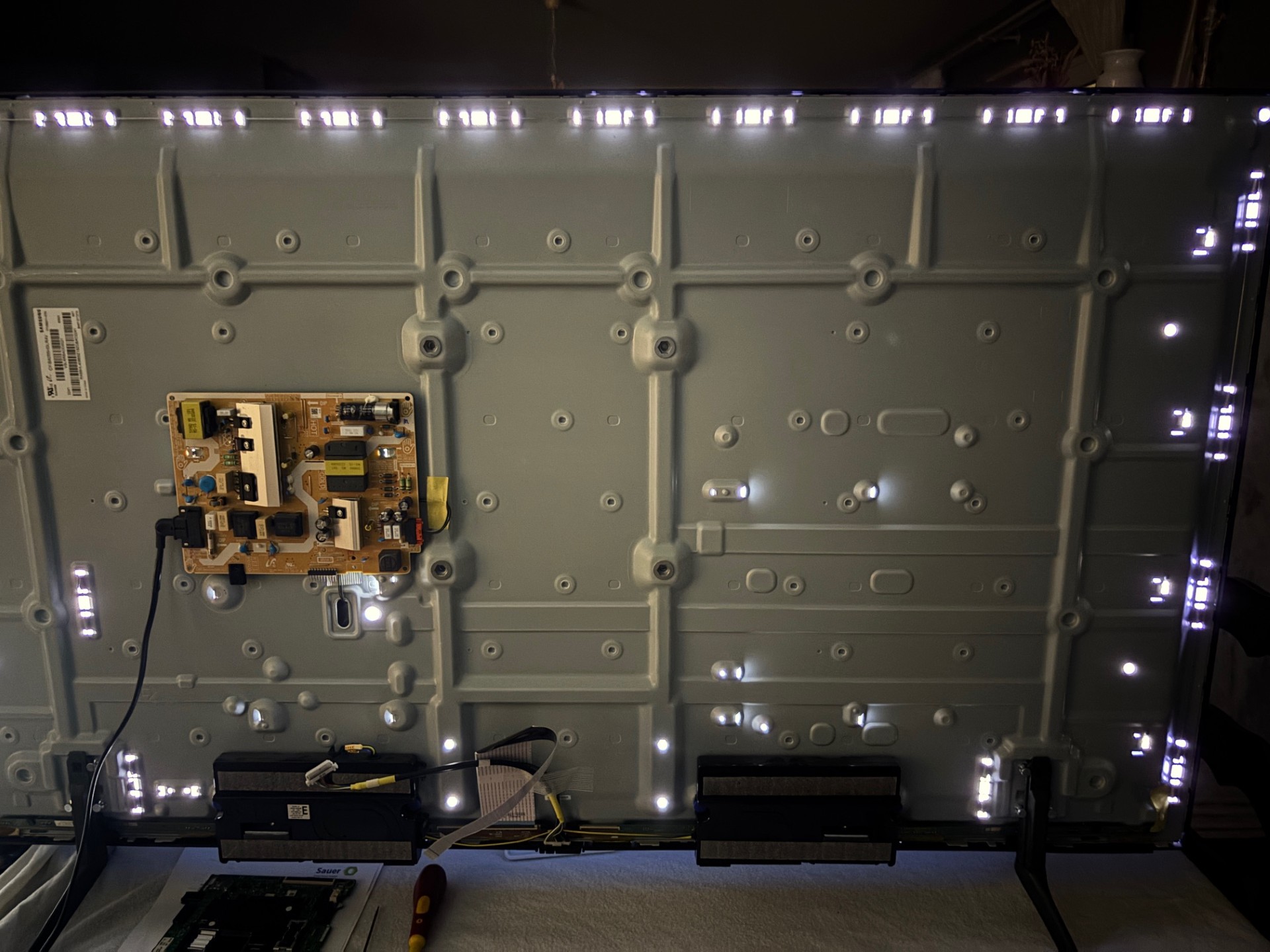

    en désolidarisant la CM et la carte alim, écran bleu fixe et derriere led allumées

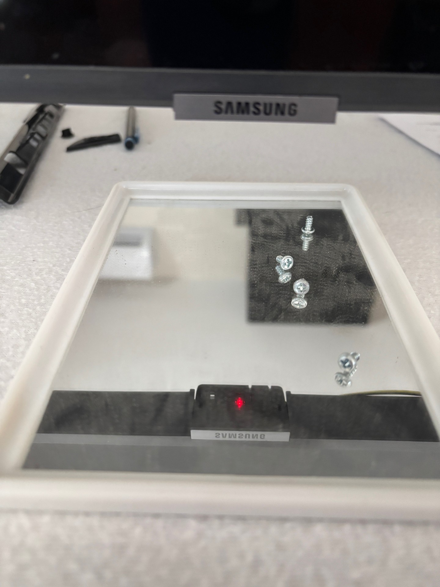

    Avec la télécommande et les cartes réunies le voyant de façade doit clignoter au rythme de l’appui sur une des touches.
    Ce clignotement peut se voir pendant le temps du reboot et démontrerait que la CM réagit mais pas forcément opérationnelle.

    Je viens de faire les différentes manips.
    Sur chaque appuis brefs ou longs sur la télécde, la led rouge réagit et s'allume, pour toutes les touches de la télécde, même pour le son (que je n'ai pas réussi à écouter car j'ai rien branché en entrée de la TV.

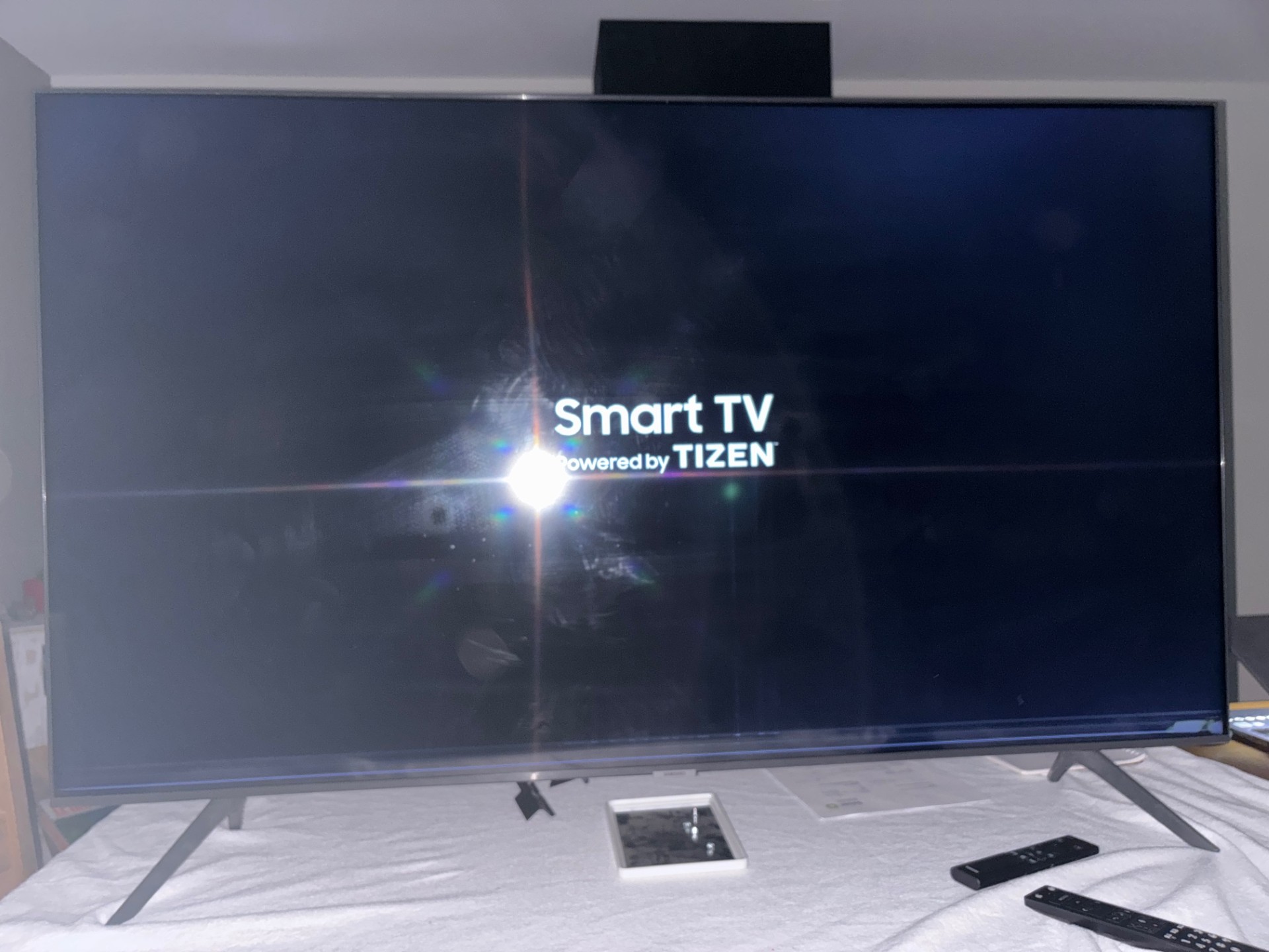

    Sur l'écran bleu, quand il arrive à ""s'allumer"", je vois apparaitre (c'est la 1ere fois que je le vois) le logo "SmartTV..."

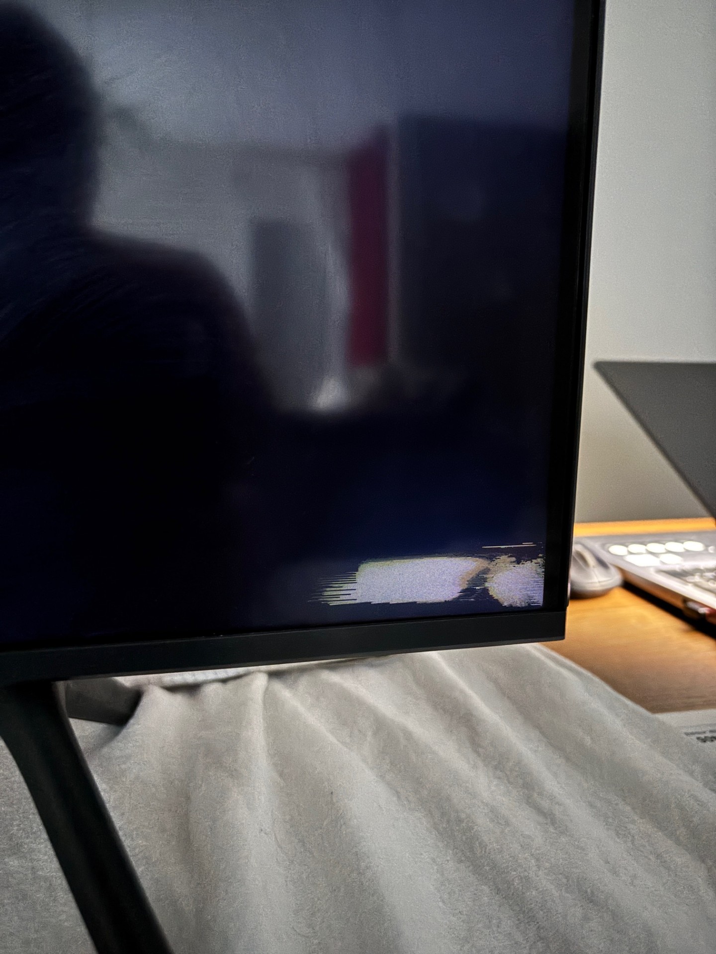

    En bas à droite de l'écran, il y a toujours cette "marque" blanche quand l'écran se "met" en bleu !

    Je peux me tromper mais j’ai l’impression que la dalle a pris un coup ,
    inspectez ce coin à la loupe.
    La carte mère me paraît OK mais comme écrit plus haut le doute sera levé à l’echange.

    Pourquoi, pour la 1ère fois ce matin, je vois le logo "Smart TV..." s'afficher sur le fond bleu quand celui se "rallume" ...

    La CM réagit à la télécommande donc le processeur n’est pas bloqué mais il n’y a pas que ça dans cette carte.
    Quand vous séparez les 2 cartes ,seul le rétro-éclairage fonctionne (les rampes de leds) ce qui vérifie l’état de la carte alim.Le fond bleu est un fond noir éclairé mais ne signifie rien car la dalle est débranchée à travers la CM(qui est débranchée de l’alim).Le logo et la marche normale de l’appareil ne peuvent apparaître que si la dalle (et la CM) sont ok .La dalle qui fonctionne par intermittence peut bloquer la CM et le rétro-éclairage.
