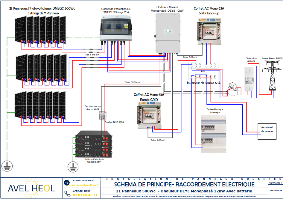

    Je rencontre un pb sur une installation photovoltaique que je suis entrain de faire.
    Présentation de l'installation
    -8 panneaux TCL500 bifasciaux
    -Onduleur DEYE hybride 6kW
    -Pack Batterie DOCAN POWER d'une puissance de 17Kwh avec gestion par un BMS JK200
    -Inverseur de source 4P avec gestion de bascule automatique/manuel entre source A (onduleur) et source B (Grid)
    -Coffret DC ok pour protection des panneaux
    -Coffret AC load pour la sortie onduleur protégé par un DT40N 32A 30mA SI qui arrive sur la source A de l'onduleur
    -Coffret AC-IN protégé par une DT40N 32A 30mA SI
    -Disjoncteur DC 600V 200A pour la protection batterie/onduleur.
    Mon installation a été faite en m'appuyant sur le schéma fournit par mon revendeur
    je rencontre régulièrement des disjonction lié au déclenchement de mon vigi 30mA du coffret AC-in. que ce soit en charge ou avec simplement la consommation de fond de ma maison entre 200 et 300W.

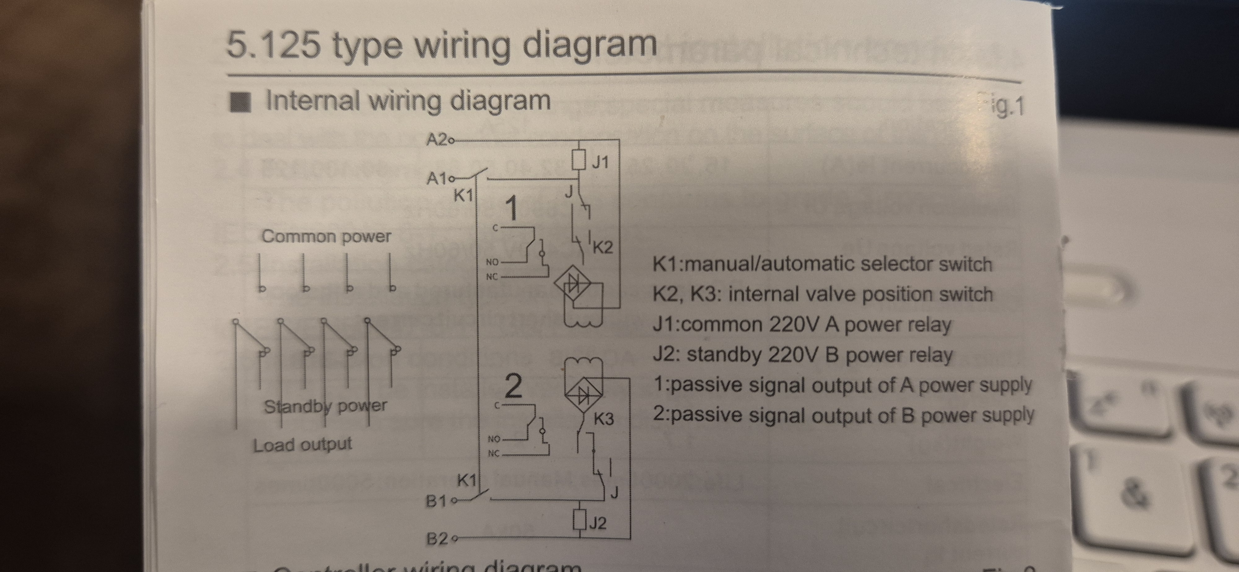

    Test 2 : analyse du schéma interne de l’inverseur
    Le schéma montre deux bobines indépendantes (A et B) et des contacts mécaniques (K1/K2/K3).
    Pas de carte électronique commune visible.
    Cependant, dans mon câblage réel :
    la commande A est alimentée après le 30 mA
    la commande B est alimentée après le 500 mA mais avant le 30 mA
    Les deux alimentations arrivent dans le même inverseur.
    Même si les bobines sont indépendantes, la mécanique interne peut créer des chemins parasites ou des retours de potentiel.
    Cela peut casser la sélectivité et provoquer un déclenchement du 500 mA.
