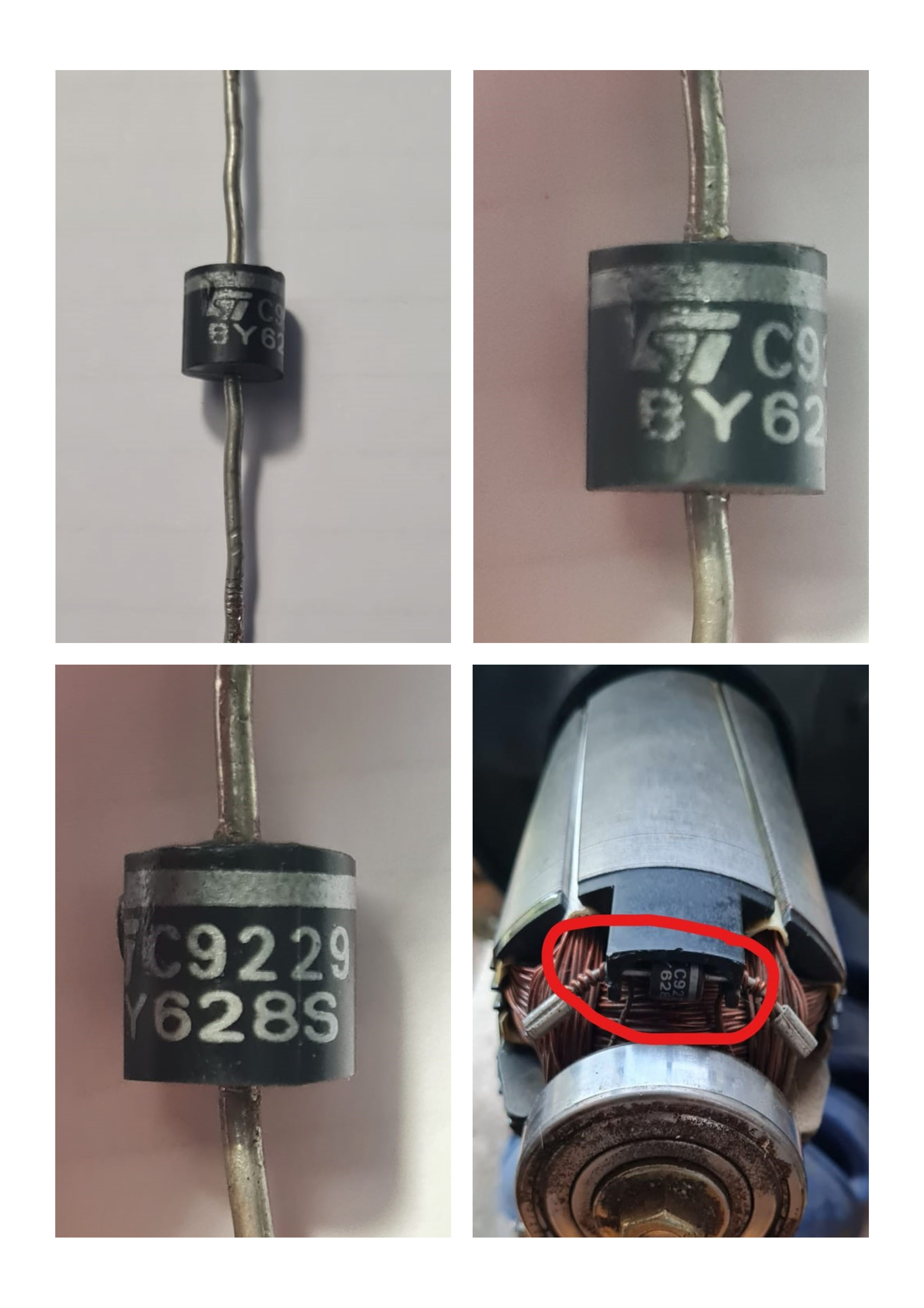

    Bonjour à toutes et tous,
    la génératrice de mon vieux groupe électrogène (plus de 30 ans) étant tombé en panne, j'ai recherché la panne et est détecté qu'une des deux diode située sur le rotor était passante dans les 2 sens. Je l'ai démontée et je voudrais la remplacer. Malheureusement le seul et dernier magasin d'électronique où j'avais l'habitude de me fournir en demandant conseil a fermé définitivement... Je n'arrive pas à trouver exactement la même sur le net, cela doit venir de l'age du groupe electrogène. J'ai aussi l'impression que les modèles de diode correspondantes sont bien plus petites. Pouvez-vous m'aider à trouver la même ou une correspondante svp ?
    Voici ce que j'ai lu dessus et ses dimensions:
    1ère ligne: C9229
    2e ligne BY628S
    Elle fait 8 mm de long sur 8 mm de diamètre
    La section de fil est d'environ 1mm de diamètre.
    Ci-joint des photos.
    Je vous remercie d'avance !
    Bonne journée.

    Une équivalence BY228GP équivalent BY628S DO-201AD :
    https://www.komposantselectronik.fr/...-do-201ad.html

    Bjr
    Vous pouvez remplacer cette diode par une BY299 ou une BY228GP .
    Ne vous préoccupez pas des dimensions,les techniques de fabrication ont évolué ce qui compte ce sont les caractéristiques de fonctionnement.
    La première ligne d’inscriptions (C9229) renseigne sur la fabrication.

    Ouah super merci Trebor & Papilou06 pour cette si rapide réponse . Je vais en commander de suite à partir du lien de Trebor car la boutique à une très bonne réputation apparemment.
    Je sais pas ce que vous en pensez mais je me dit qu'il serait bien de changer en même temps la 2e diode se trouvant à l'opposé du rotor en préventif ?

    Oui, pourquoi pas et que les soudures soient parfaites

    je prends le temps de vous tenir au courant de la suite car je trouve dur quand on aide quelqu'un de pas connaitre l'issue:
    J'ai recu très rapidement les diodes commandées sur le site Komposantselectronik.fr que je recommande. Je les ai ensuite soudées sur le rotor de la génératrice et cela a fonctionné . Je suis super content , c'est une belle économie de plusieurs centaines d'euros car victime de fréquentes pannes de courant de parfois plusieurs jours dû aux tempêtes de plus en plus fréquentes dans notre secteur nous ne pouvons pas nous passer d'un groupe électrogène. Un grand merci à vous deux !!! Bruno
