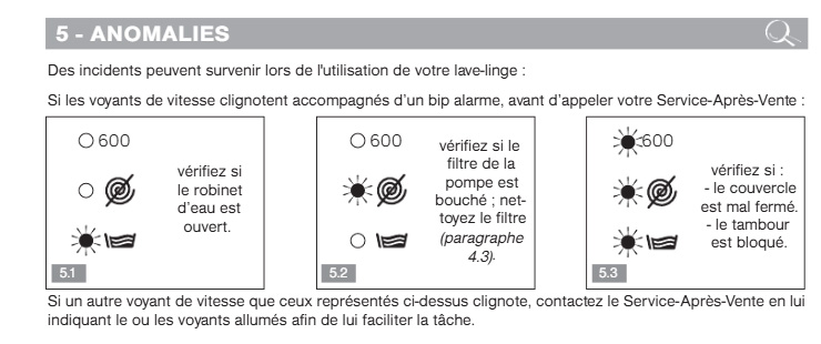

    Symptômes :
    Du jour au lendemain, ma machine à laver a décidé de ne plus fonctionner. Pas de choc, pas de mort progressive, aucun problème, pas de fuite d'eau. Aucun symptôme précurseur.
    Mais donc voilà ce qu'il se passe :
    - Quand je démarre la machine, je choisis un programme, je ferme la porte comme d'habitude. J'appuie sur "play" pour lancer le programme. J'entends un premier "clic", que je suppose être la fermeture magnétique de la porte.
    Rien ne se passe. Apres 5 secondes, j'entends un double "clic". Puis 5 secondes après, encore. Et enfin, un dernier 5 secondes après. Suite à ces trois séries de bip, la machine fait clignoter 3 boutons : 600 / Essorage / Bac de lavage.
    Compréhension :
    D'après le mode d'emploi, ceci correspond au code d'erreur 5.3 (page 8/12 du guide)
    Comme indiqué, je vérifie si le couvercle est mal fermé, si le tambour est bloqué etc...
    Voici les vérifications effectuées :
    - La fermeture mécanique de la porte fonctionne
    - Le signal fermeture/panneau de commande fonctionne (puisque le signal de fermeture magnétique est bien lancé et capté au lancement du programme)
    - Aucune tentative de roulement de tambour par la machine. Elle s'arrête avant même de bouger quoi que ce soit.
    - Le tambour tourne correctement quand je le fais à la main, aucun bruit, aucun blocage
    - Le filtrage a été vérifié et rien ne bloque l'évacuation d'eau
    - J'ai lancé avec seulement un essorage, mais même soucis. J'ai essayé avec tous les programmes, même erreur.
    - J'ai changé la pièce 126 (le système de fermeture), au cas où il n'arrivait pas à envoyer le signal de confirmation de fermeture au tableau de commande. Aucun changement
    - J'ai vérifié le tableau de commande (le circuit imprimé), aucune marque de brûlure, de grillage ou quoi que ce soit.
    P.S : La porte reste fermée pendant 20 secondes après que j'éteigne la machine, ce qui montre que la fermeture magnétique fonctionne bien. Donc on a bien un signal envoyé de la carte de commande au mécanisme de fermeture.
    Je pense réellement que la machine n'arrive pas à vérifier que la fermeture est bien enclenchée, mais je ne sais pas quoi changer ou vérifier d'autre pour résoudre le soucis. Je ne peux passer outre cette vérification... Donc, pour un simple bitonniau qui fait bip bip, ma machine en ENTIER est inutilisable. Ca me rend DINGUE d'être bloqué à cause d'un petit problème que je n'ai même pas le droit d'outrepasser alors que mécaniquement et électroniquement, tout semble fonctionner.

    la première fiche technique du lien donné par ptigui29 au post #2 donne la manière d'effectuer le programme test.
    Il serait bon que Draanek le fasse.
    à noter que lors du programme test, le défaut avec les 3 voyants cités allumés donne:
    Nom : Vedette_déf.jpg
Affichages : 78
Taille : 19,2 Ko
    Et comme le verrou a été remplacé, on s'orienterait vers le moteur, et pourquoi pas les charbons ?....
