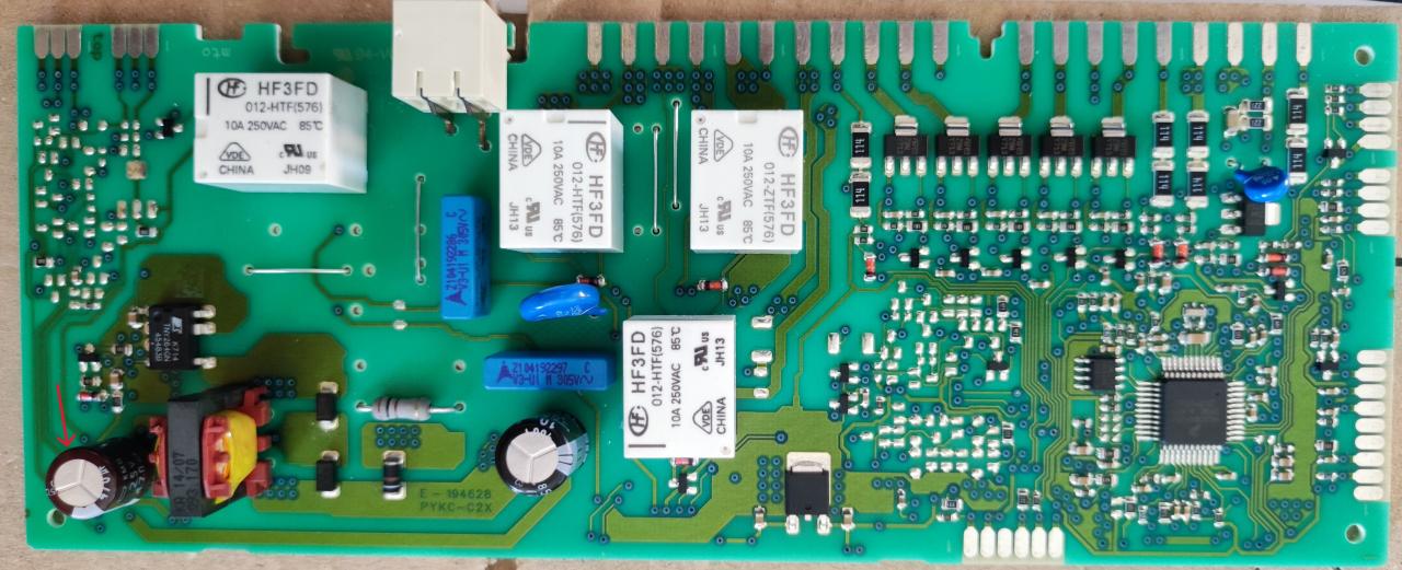

    J'ai pu refaire fonctionner le lave-vaisselle en agissant sur le condensateur près du transfo sur la carte. Je pense qu'il s'agit d'un condensateur de filtrage en sortie du transformateur. Je l'ai dessoudé, j'ai branché, l'écran s'est allumé. J'ai remplacé ce condensateur qui bizarrement était bon sur mon testeur de composants et le lave vaisselle est reparti ! Malheureusement 1 semaine plus tard, les mêmes symptômes sont réapparu. J'ai donc dessoudé le condensateur, la machine démarre mais au bout de quelques minutes la led au sol se met à clignoter à mesurer que les 2 relais du milieu haut claquent et que les pompes démarrent / s'arrêtent. En ressoudant le condensateur précédement enlevé, j'ai pu relancer un cycle complet et ça va sans doute fonctionner quelques jours et retomber en panne.
    J'ai testé les composants autour (mais pas évident sur circuit et sans schéma), je ne trouve pas de défaillance flagrante.
    Est-ce que cela pourrait venir du commutateur AC/DC TNY264GN sur lequel j'ai lu pas mal de choses ? Je ne suis même pas sûr que les relais soient commandés par l'output de ce commutateur.
    Quel voltage doit contrôler les relais / alimenter la facade de contrôle ? Je trouve 11,6V.
    Sinon je vais finir par mettre un switch sur une patte du condensateur pour le reseter
    Merci,
    Quentin

    La tension aux bornes du condensateur avez-vous pu la tester ?
    Sur la deuxième photo, on dirait que les diodes sont oxydées.
    Si vous pouvez nettoyer et contrôler les soudures.

    Se méfier aussi des capas "bleues", souvent sources de problèmes en vieillissant.....

    J'en ai déjà changé pas mal
    Re : Lave-vaisselle Siemens SE65T372EU/10 - Ecran ne s’allume plus sauf au moment de l'éteindre
    remplacez les condensateurs chimiques avant qu'ils flinguent le circuit découpeur et la résistance chutrice de sécurité
    Dernière modification par titijoy3 ; 16/05/2024 à 08h18.
    +1 pour les chimiques.
    Attention, il y en a un qui doit être un 400V, et reçoit en principe le secteur redressé (ça pique !!!!)
    les relais sont des relais 12V.
    Logiquement, l'ensemble des basses tensions nécessaires au fonctionnement est fourni par le circuit dont le découpeur est le TNY264 (+12 pour les relais, +5 ou +3,3 pour la logique)
    Il semble que la tension 12V n'est pas stable dans le temps. Il faut trouver l'élément qui flanche. peut-être le TNY lui même, ou un composant du circuit de contre-réaction.
    une vue de cette zone du circuit, côté soudures pourrait aider à recréer le schéma...

    pour moi, le fait de chauffer les pastilles du condensateur testé lui a fait retrouver un peu de capacité, suffisamment pour revenir dans les limite de fonctionnement, le remplacer à peut être résolu une partie du problème (à condition que le remplaçant ait les bonnes caractéristiques) mais il n'est pas forcement le seul chimique en cause
    Bsr,
    qu'y a-t-il d'inscrit sur les deux composants repérés par une flèche ?
    y a-t-il des composants côté soudures (photo souhaitée)

    Effectivement je me suis tout de suite méfié des capa x2 de filtrage du 220v (bleues) car j'ai déjà refait vivre quelques appareils à cause de leur défaillance. Mais j'ai mesuré toutes les capa non CMS qui avaient l'air d'avoir les bonnes valeurs (sans les dessouder donc parfois un peu aléatoire).
    Effectivement j'ai remplacé la capa par une récupérée ailleurs donc si je veux bien faire, il faudrait que je change tous les condensateurs non CMS de la carte. Au moins autour du circuit de génération du 12v et les X2.
    Les soudures des diodes sont un peu usées par les pointes de mon multimètre mais là aussi je vais finir par refaire les soudures de quelques composants au cas où.
    La carte n'a pas de composants au verso. J'essaierai de mettre une photo.
    J'attends la prochaine panne pour faire des mesures complémentaires !
