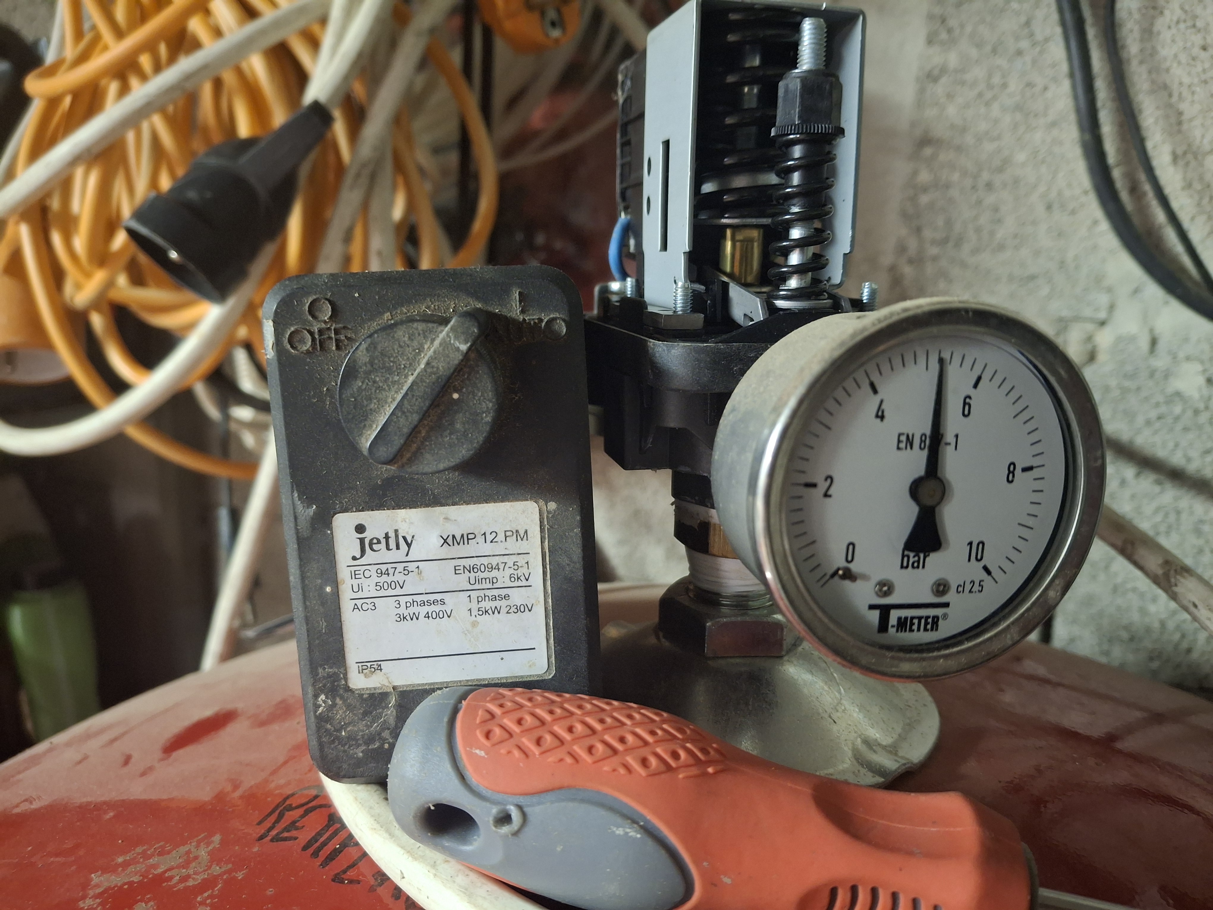

    Je vous soumet un problème rencontré avec la pompe de forage d'une amie alimentant en eau sa maison.
    En temps normal, la pompe se met en marche à une pression de 2 bars puis le contacteur manométrique l'arrête à une pression de 4,2 bars, celle-ci redescend légèrement vers 4,1 bars.
    Depuis quelques jours, lorsque la pompe s'arrête, la pompe s'arrête bien à 4,2 bars, la pression redescend à 3,9 bars mais remonte très lentement jusqu'à 5,8 bars alors que la pompe ne fonctionne plus (j'ai même coupé l'alimentation pour vérifier que ce n'était pas la pompe qui était en marche).
    Lorsqu'on utilise l'eau courante pour les besoins journaliers, la pression redescend au fur et à mesure puis lorsqu'elle atteint deux bars, elle se remet en marche pour un nouveau cycle.
    Voici quelques informations sur ce matériel :
    • pompe Grunfos triphasée débitant 3000l/h, installée à une profondeur de 140m (installée par un professionnel et adaptée à la profondeur du forage).
    • ballon surpresseur de 300l.
    • Contacteur manométrique Jetly xmp.12.pm.
    Je joins une photo du contacteur.
    Je vous remercie par avance pour vos réponses.

    Etrange, mais il y a certainement une raison ....
    Comme on ne connait rien du circuit d'eau froide , il faut bien commencer par lever quelques interrogations :
    - N'y aurait-il pas un autre circuit d'alimentation en eau ( eau de ville par exemple) qui puisse interférer avec celui du forage ?
    - Mesurer, avec un autre manomètre sur le circuit de distribution, la cohérence entre les 2 manomètres (au moment de la coupure, et ensuite lorsque la pression monte ..).
    - le pressostat semble avoir été remplacé récemment ... y a-t-il un lien avec le problème ?
    PS : préciser si cette installation est en France, ou à l'étranger

    Merci pour l'intérêt porté à mon problème.
    • Il n'y a pas d'autre circuit d'alimentation en eau.
    • Je vais brancher un autre manomètre sur le circuit dès que possible.
    • Le pressostats n'a pas été remplacé, il y a plus de 20 ans.
    Cette installation est dans les Bouches-du-Rhône, sur un petit massif montagneux culminant à 160 m d'altitude, la maison est à 60 m d'altitude : la pompe est donc située à 80 m sous le niveau de la mer.
    J'ai réfléchi à la question, j'ai peut-être une solution.
    Il faut savoir que la pompe située dans une petite poche d'eau : en été, si je laisse la pompe marcher en continu, il n'a plus d'eau au bout de trois quarts d'heure. Cela laisse supposer qu'il y a 2,5 m³ disponibles avant qu'une nouvelle infiltration d'eau ne remplisse la poche. Or, en ce moment, il a plu continuellement et les ruisseaux intermittents sont remplis d'eau.
    Lorsque la pompe s'arrête après avoir rempli le ballon, il est possible que cela créé un appel d'eau, une sorte de vague provenant des petits sommets environnants gorgés d'eau, et qui, arrivant au niveau de la pompe, créée une surpression. Le fait que la pression ne remonte que quelques secondes après l'arrêt de la pompe, de surcroit lentement, va dans ce sens.
    Je vais faire un test : en coupant l'alimentation de la pompe à 2,5 bars, la vague devrait être moindre ainsi que la surpression.
    Bizare, sur la photo, il apparait très clean, comme s'il avait été remplacé,
    de même le téflon semble récent, car très propre, sans poussière.
    Par contre, le manomètre est plus ancien.
    La mesure en un autre lieu , donnera peut-être une piste.
    Cordialement.

    Le pressostat parait bien propre , car il doit etre enfermé SOUS un capot de protection.
    Pas un brin de poussiére sur le ressort, alors que le dessus du mano et la commande M /A
    ont généreusement pris la poussiére.
    Capot ..pas capot sur pressostat ?

    Le pressostats doit avoir au moins 25 ans, il est habituellement enfermé sous son capot ce qui explique son état de propreté.
    En revanche, le manomètre est plus récent, une dizaine d'années.
    Si les joints téflon au niveau du pressostat semblent récents, c'est parce que j'ai changé le ballon il y a quatre ans.
    Bien entendu, ce ballon contient une vessie, j'ai d'ailleurs vérifié la pression il y a moins de six mois : j'ai ajusté la pression à 2 bars, la pompe se déclenche à 2,1 bars.
    La seule explication qui me semble plausible est celle que j'ai donnée plus haut : l'eau qui s'est accumulée sur les hauteurs environnantes s'engouffre dans des failles et converge en survitesse au niveau de la pompe, cet effet dynamique crée la surpression (car le tuyau reliant la pompe au ballon est toujours plein d'eau).

    Bonjour ,
    Je suis allé soumettre mon problème chez un distributeur de matériel de forage et d'arrosage agricole (le plus important en PACA).
    Le technicien m'a dit tout de suite que c'était le pressostat. J'étais à moitié convaincu.
    De retour devant l'installation, j'ai branché un manomètre sur la valve située sur le ballon : ce manomètre indique la pression d'air entre le ballon et la vessie.
    J'ai mis la pompe en route et j'ai comparé les 2 valeurs des manomètres.
    Quand le manomètre situé sur le pressostat indiquait 2,5 bars, l'autre manomètre indiquait 4,8 bars. A l'arrêt de la pompe, les 2 pressions se sont équilibrées lentement.
    Normalement les 2 pressions devraient être similaires. Cela signifie que le conduit reliant la valve et le pressostat est quasiment bouché : il laisse passer un très léger filet d'eau.
    Vu le coût de l'installation et l'âge du Pressostat, je préfère le changer plutôt que de le réparer (30€ environ).

    C'était pour cela que je te demandais de faire une mesure de pression en un autre lieu.
    Mais est-ce le raccordement du pressostat , ou le raccordement du manomètre qui est bouché ? ( quelquefois par le ruban téflon mal positionné ? )
    En tout cas, le pb d'un manomètre colmaté ( téflon ou calcaire dans le fin conduit ) est assez courant.
    Dans ton cas, il est effectivement possible que le pb se pose au niveau de l'entrée du pressostat ( conduit ou téflon, surtout du fait qu'il a été réinstallé assez récemment sur la nouvelle cuve)
    Mais avant de le remplacer, une dépose des deux ( manomètre et pressostat) permettrait certainement de confirmer visuellement le problème.

    Le problème est enfin résolu.
    J'ai commencé par remplacer le pressostat et la situation a empiré : le manomètre n'indiquait plus aucune pression au remplissage alors que celui branché sur la prise d'air montait en flèche.
    Comme le suggère BOB92, j'ai vérifié l'état du manomètre avec un compresseur d'air : il fonctionne correctement.
    J'en ai conclu que le bouchon se trouvait plus en amont.
    Après avoir redémontré le pressostat, j'ai sondé la prise de maintien de la vessie côté pressostat et, suite à la pression résiduelle, un petit jet d'eau est sorti entraînant une pâte jaunâtre. J'ai nettoyé du mieux que j'ai pu cette prise d'eau.
    Une fois le pressostat remis en place, tout est rentré dans l'ordre.
    Il n'était peut être pas nécessaire de changer le pressostat mais comme il avait plus de 25 ans, je ne le regrette pas d'autant plus que le nouveau m'a coûté seulement 33€.
    je pense nettoyer par la suite la vessie de cette façon : retrait du pressostat, son remplacement par une vanne, remplissage modéré du vas d'expansion et ouverture de la vanne pour évacuer les dépôts.
    Remerciements à tous les contributeurs.
