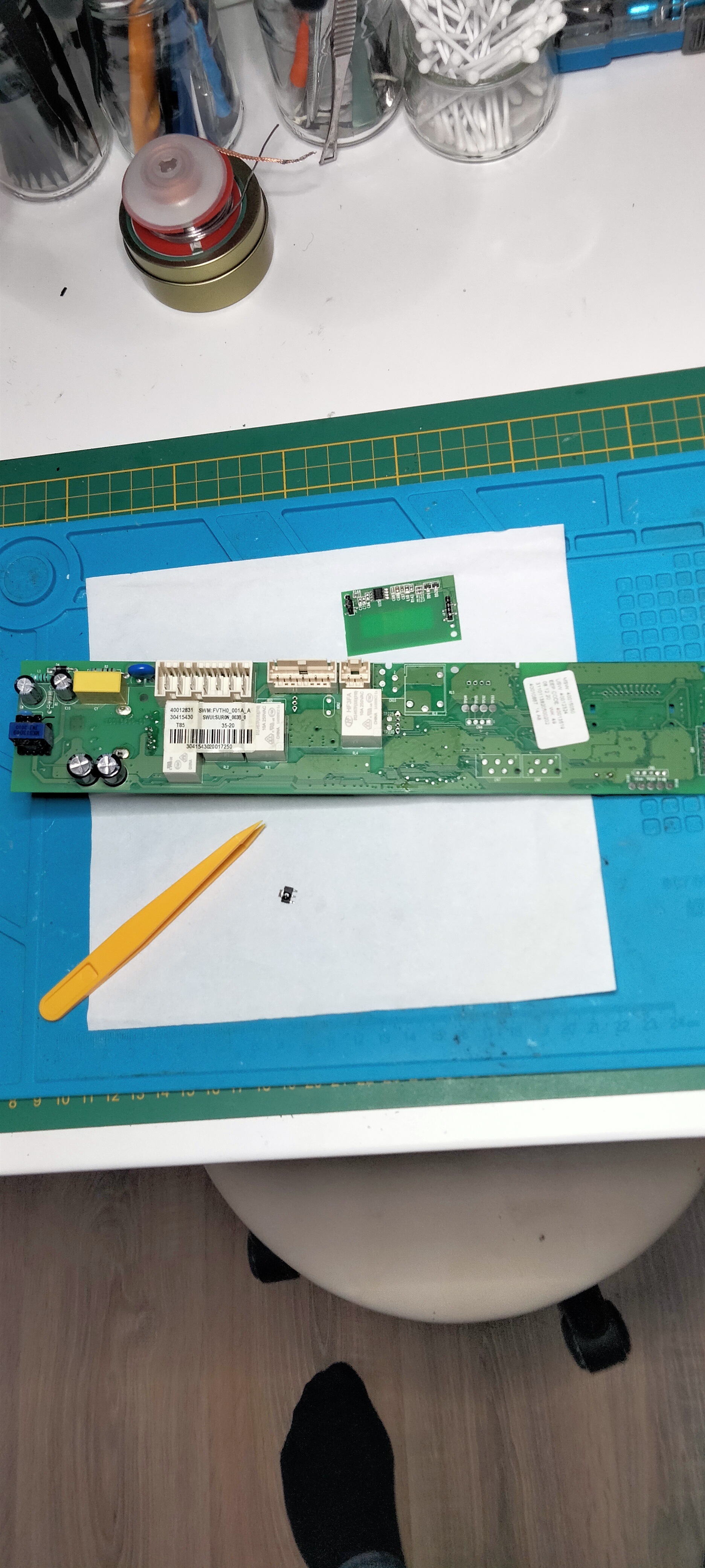

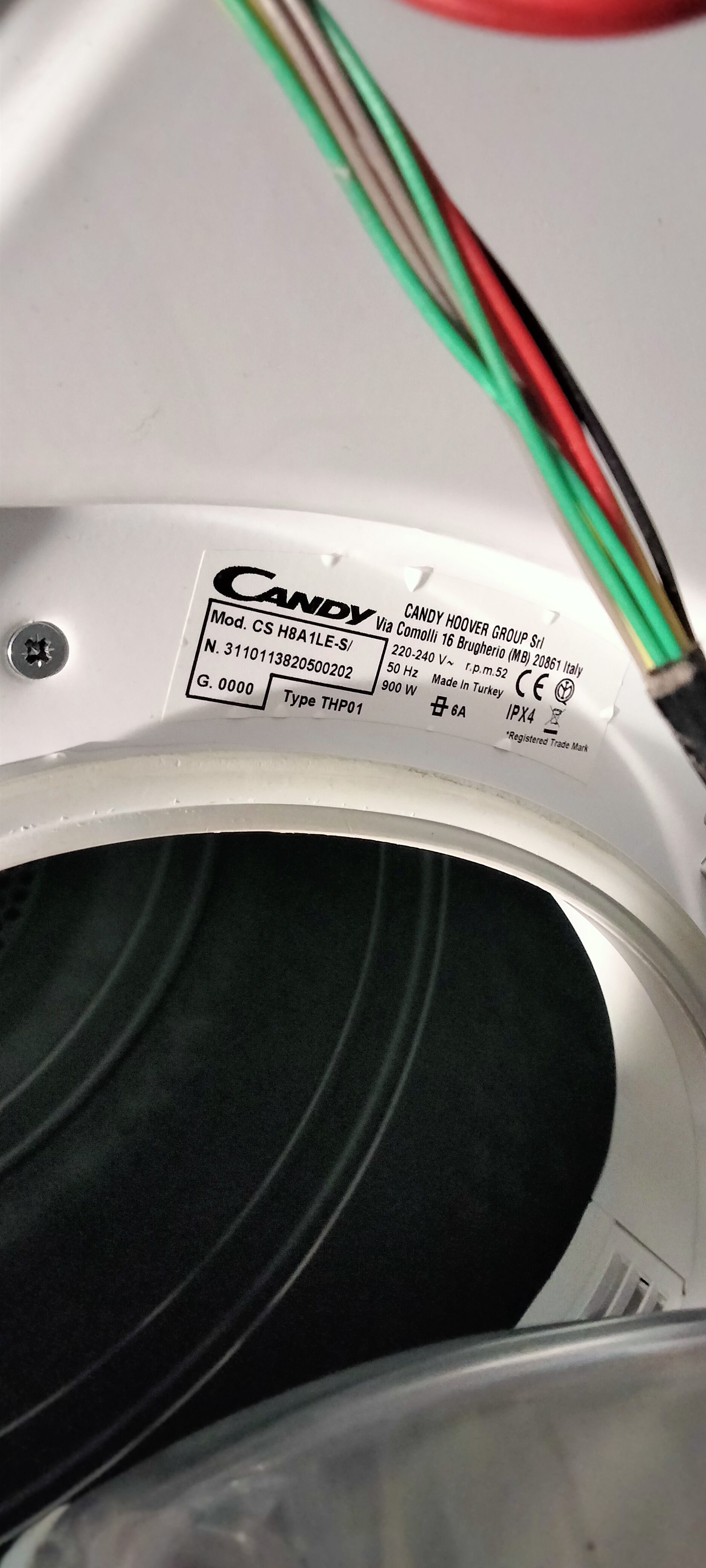

    Bonjour j'ai un problème avec mon sèche-linge pompe à chaleur Candy après avoir eu un problème avec la serrure qui faisait disjoncter j'ai remplacé la serrure tout fonctionne mais la pompe ne fonctionnait plus j'ai donc démonté la carte électronique et j'ai trouvé un composant explosé c'est un triac avec la référence ACS et le reste est illisible est-ce que quelqu'un aurait la référence de cette pièce merci j'ai besoin des photos ainsi que la référence du sèche-linge CSH8A1LE-S

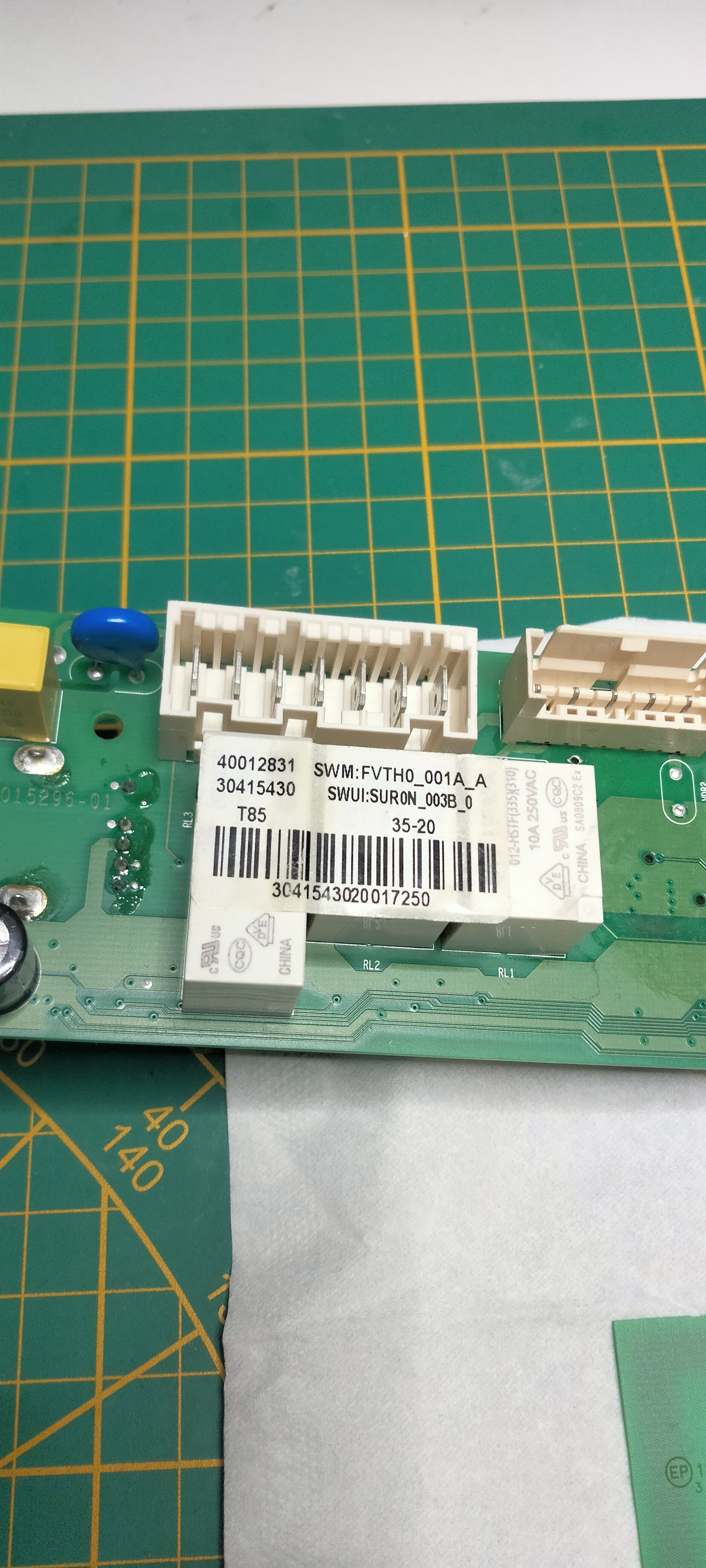

    pour l'instant je ne peux que vous fournir la référence de la carte de puissance programmée
    module:49044533

    Merci richard pour votre réponse rapide.
    Je prends note de la référence, mais j aimerais surtout remplacer ce composant en premier.
    Si quelqu'un avait une carte identique avec une photo de la référence de ce triac ou le schéma,ce serait trop bien ��

    Je me doute bien que c'est le composant (triac) que vous désirez remplacer
    mais pour cela il faut qu'un maximum de chances soit fournies
    avec le modèle le code produit et la référence de la carte de puissance
    on ne peut avoir plus de moyens que cela
    pour trouver la dite carte et le composant monté dessus vu que le votre est illisible
    essayez toutefois de faire une photo du composant qui soit bien lisible

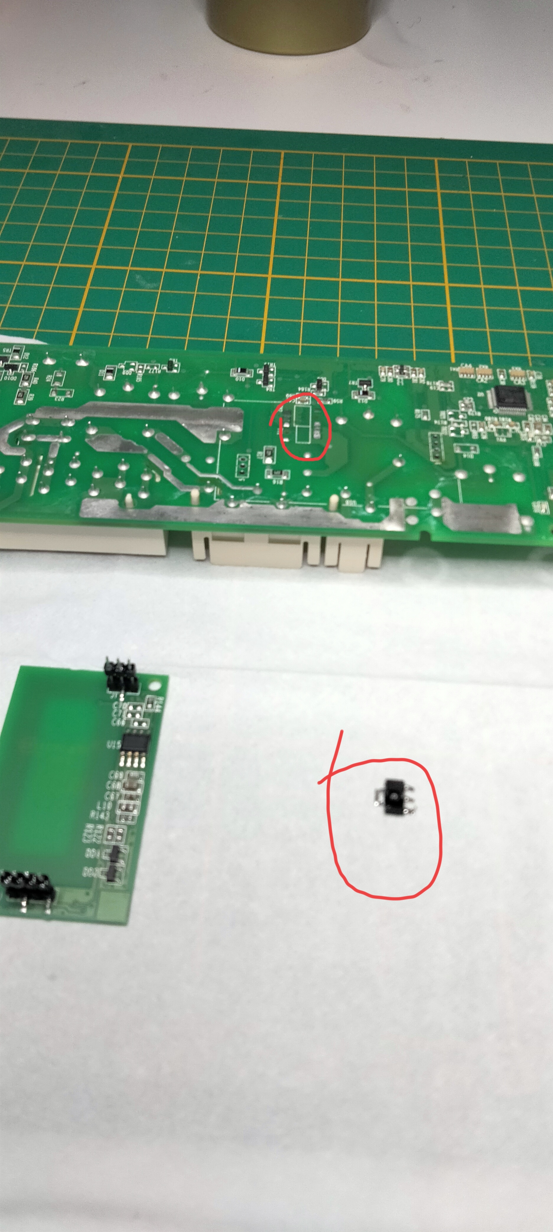

    Voici la photo
    Re : Sèche linge candy pompe à chaleur CSH8A1LE-S triac grillé
    probablement ACS108
    il faudrait voir sur la carte s'il y en a d'autres, en général ce sont les mêmes
    voir si la puissancve de la pompe correspond aux caractéristiques du triac ACS108
    ACS108: 0.8A 600v Igt 10mA

    Bonjour titijoy, et surtout merci pour le retour �� effectivement j'ai regardé s'il n'y en avait pas un autre sur la carte et non mais il n'y en a pas d'autre ensuite je vais regarder les caractéristiques de la pompe elle est alimentée en 220 volts et c'est une 35 w il me semble par contre je n'ai pas les caractéristiques du ACS 108, mais je vais chercher encore merci pour cette avancée

    Bonsoir je viens vous donner des nouvelles j'ai reçu un triac 108 que j'ai remonté sur la carte effectivement la pompe refonctionne mais du coup elle fonctionne tout le temps du moment où la prise est branchée que le sélection de programme soit sur zéro ou sur un programme j'entends ton nez la pompe le seul moment où la pompe s'arrête c'est lorsque j'ouvre la porte je ne comprends pas trop la raison à moins que le triac ne soit pas le bon qu'en pensez-vous merci
    la pompe est commandée par un dispositif de niveau intégré au bac de pompe (en général), si le niveau d'eau est haut dans le bac la pompe tourne jusque à ce que le niveau baisse suffisamment, il se peut que le tuyau qui mène au bac de récupération (en haut) soit bouché ou bien que le dispositif de niveau du bac bas soit bloqué ou défectueux
    c'est peut être ça qui a fait claquer le triac, il est possible que la pompe ait tourné longtemps d'affilée
    il faut vérifier que le tuyau n'est pas bouché et que le bac n'est pas encrassé, si tout ok ilfaut vérifier le systémé de détection de niveau d'eau
