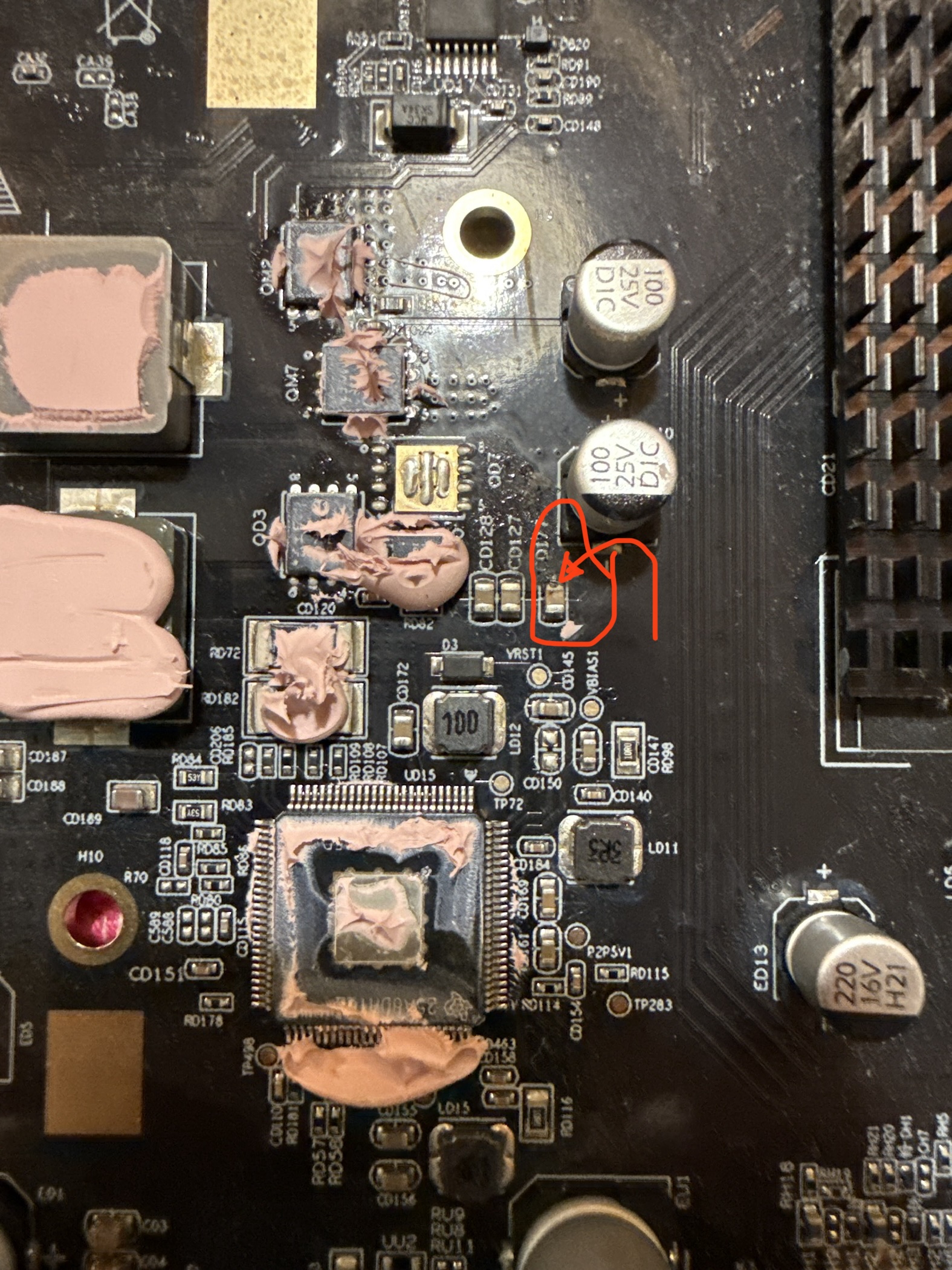

    Bonjour à tous !
    Je suis un petit nouveau sur ce forum.
    Je me suis dit que demander un peu d’aide pour moi néophyte serait très certainement utile!
    J’ai des notions en électricité, mais plus faiblement en électronique.

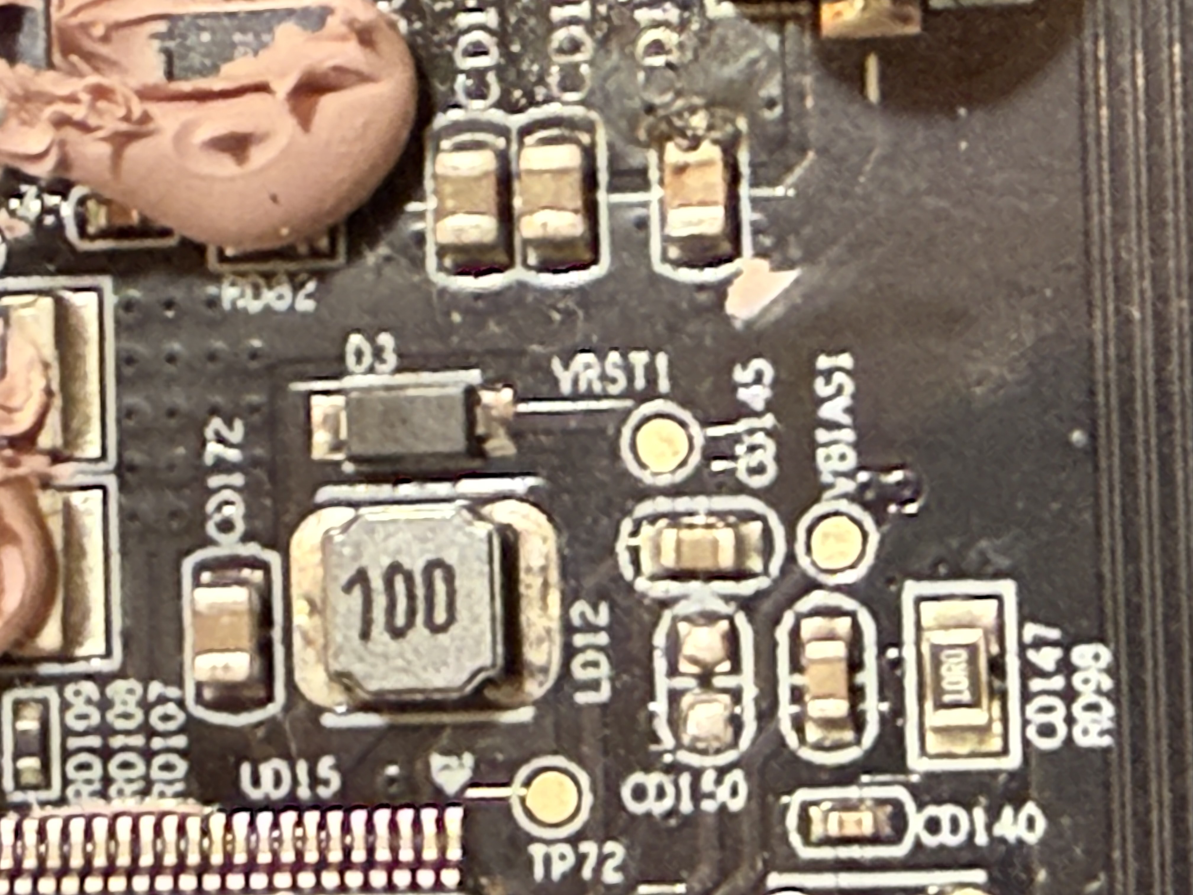

    Mon projecteur a sauté hier. Et j’ai remarqué une étincelle au niveau du composant qui a crame sur la photo.
    D’après mes recherches c’est un condensateur smd céramique. Il mesure 2mm donc normalement un 0805.
    J’ai commandé des références mais elle sont plus fines, pas aussi hautes que celle originelle. Je pense que c’est une question de voltage. Je dois prendre du 15v? 20v? Comment avoir la référence?
    Et si il a crame, sur cette étage d’alimentation, est l’origine? Ou une conséquence ?

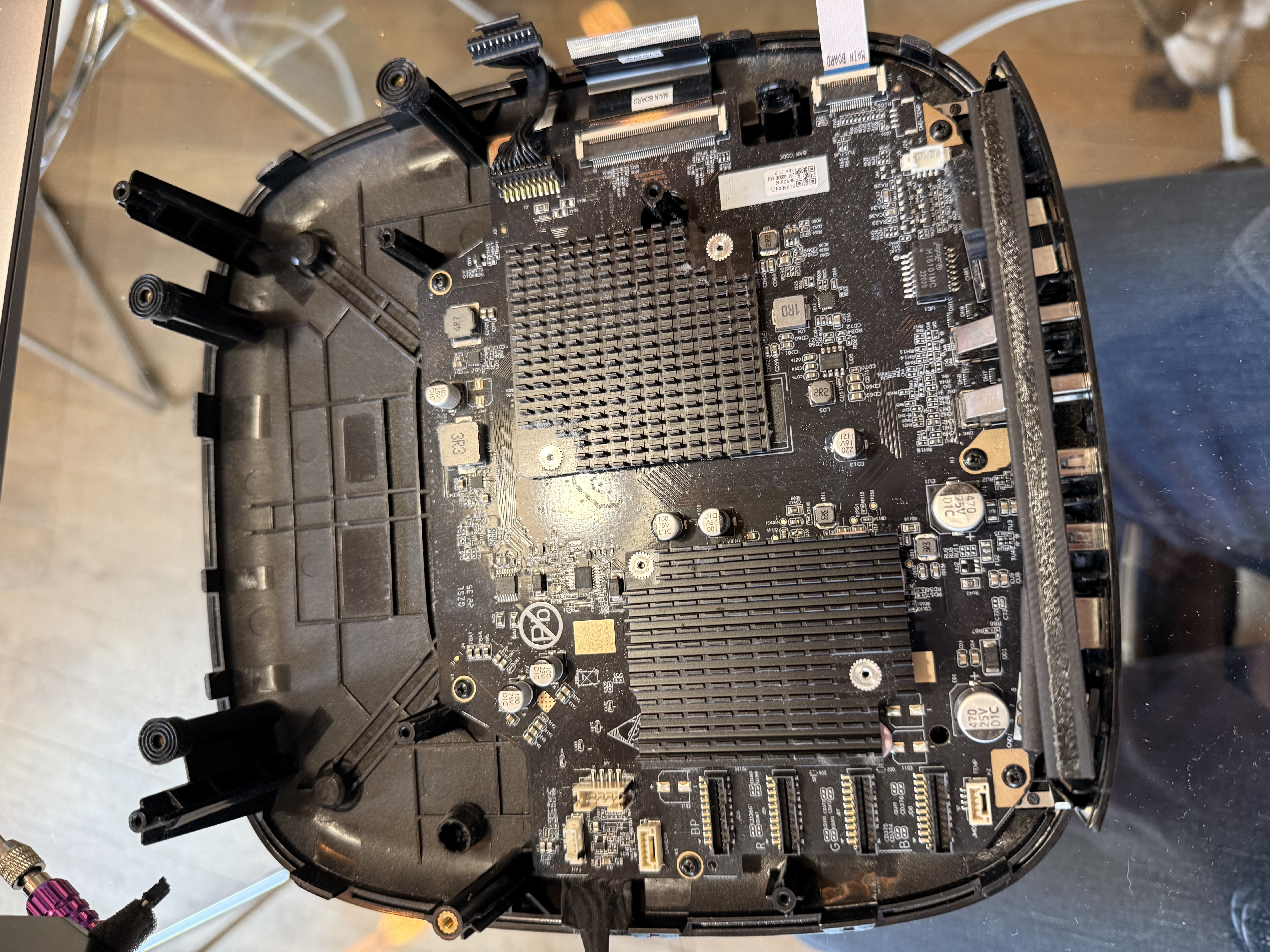

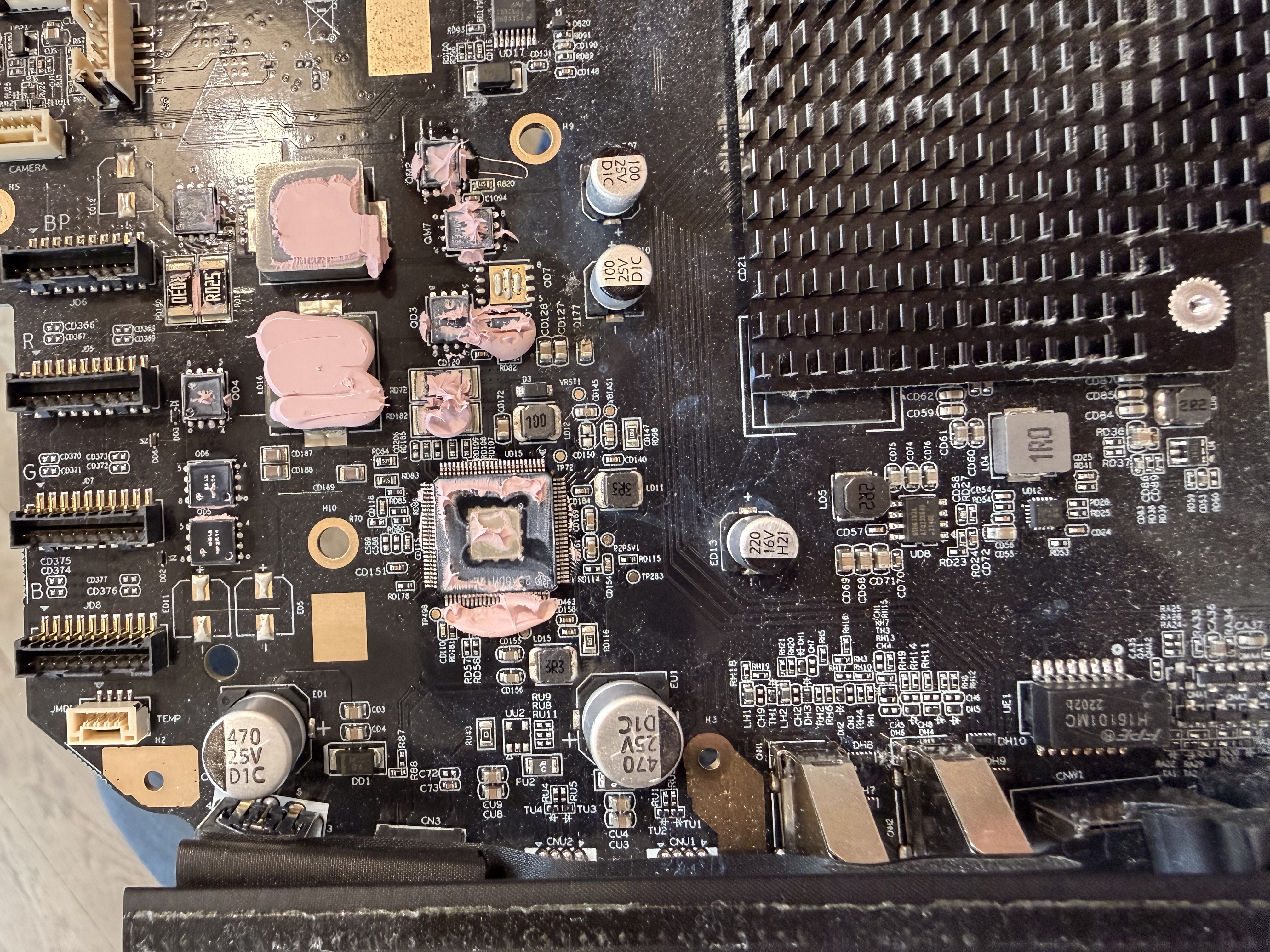

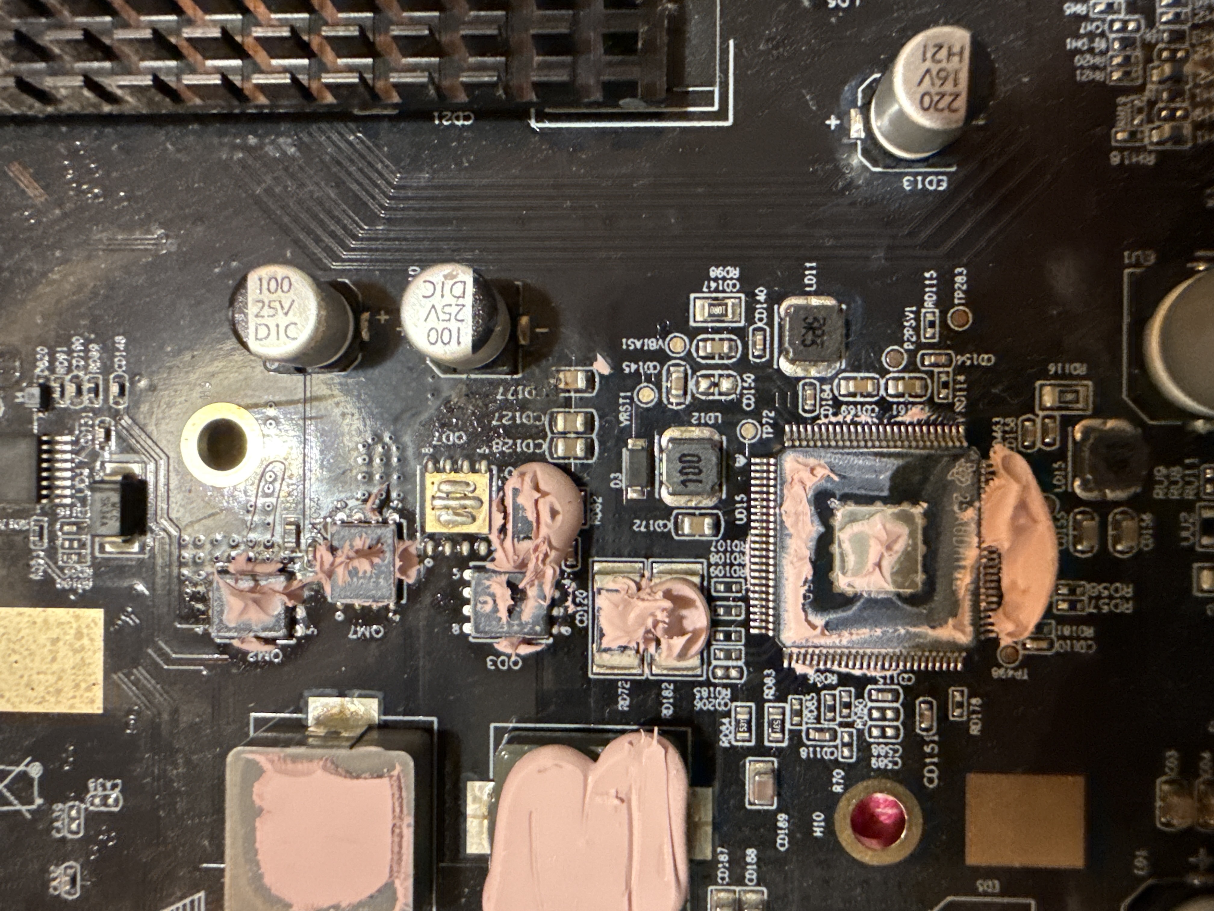

    J’ai besoin de vos lumières. Voici donc quelques photos.
    Merci par avance pour vos connaissances et votre indulgenceIMG_0C6675E8-BAE3-4E9F-BDBC-2108FEBF5E65.jpegIMG_4505.jpegIMG_4501.jpegIMG_4503.jpeg

    Tu as sans doute remarqué qu'il y a une polychiée de composants sur ta carte. Où est situé ce condensateur ?
    Re : Composant qui a grillé sur carte mère projecteur xgimi horizon pro
    je ne sais si la question s'adresse à moi, si c'est le cas la réponse est: je ne l'ai pas repéré

    J'aurais du l'entourer. le voici, c'est le CD177. IMG_0C6675E8-BAE3-4E9F-BDBC-2108FEBF5E65.jpgIMG_4505.jpg
    de plus je crois que ce sujet devrait être dans "dépannage", je ne savais pas, si un modo peut déplacer mon topic. Merci

    Je m'interroge sur ce QUI à sauter !!
    A regarder la carte, on y voit des composants BIEN enrobés dans une pate de couleur rose..
    et d'autres composants dont cette patte rose semble "éparpillée" un peu partout suite à " explosion " !
    Si tel est le cas...ce ne sera pas qu'un condo cms à remplacer dont on ne peut connaitre de toute façon
    la valeur (les condo cms n'ayant pas de marquage de valeur)

    La photo ne permet pas de voir précisément l’état de la soudure. On a l’impression qu’il y a peut-être un manque de soudure qui pourrait provoquer un mauvais contact. Sans savoir au juste à quoi sert ce condensateur ni à quel montant du ”cycle" de fonctionnement à eu lieu l’étincelle, il est impossible d’émettre la moindre hypothèse.
    quelle idée...
    Il y avait probablement un dissipateur qui a été retiré.
    Pour ma part, autour du condensateur incriminé, je vois un PCB qui a souffert.

    c'était un dissipateur avec cette pâte thermique rose en dessous.

    Bonjour , Sur le "40 pattes" je veux bien q'un dissipateur ait été enlevé. Mais d'autres composants semblent avoir subit la meme chose
    D'ou mon interrogation !
    Ou alors y avait le méga dissipateur !
    L'avoir indiqué aurait évité que je me pose la question.......tout simplement.
    le dissipateur était collé sur plusieurs composants
