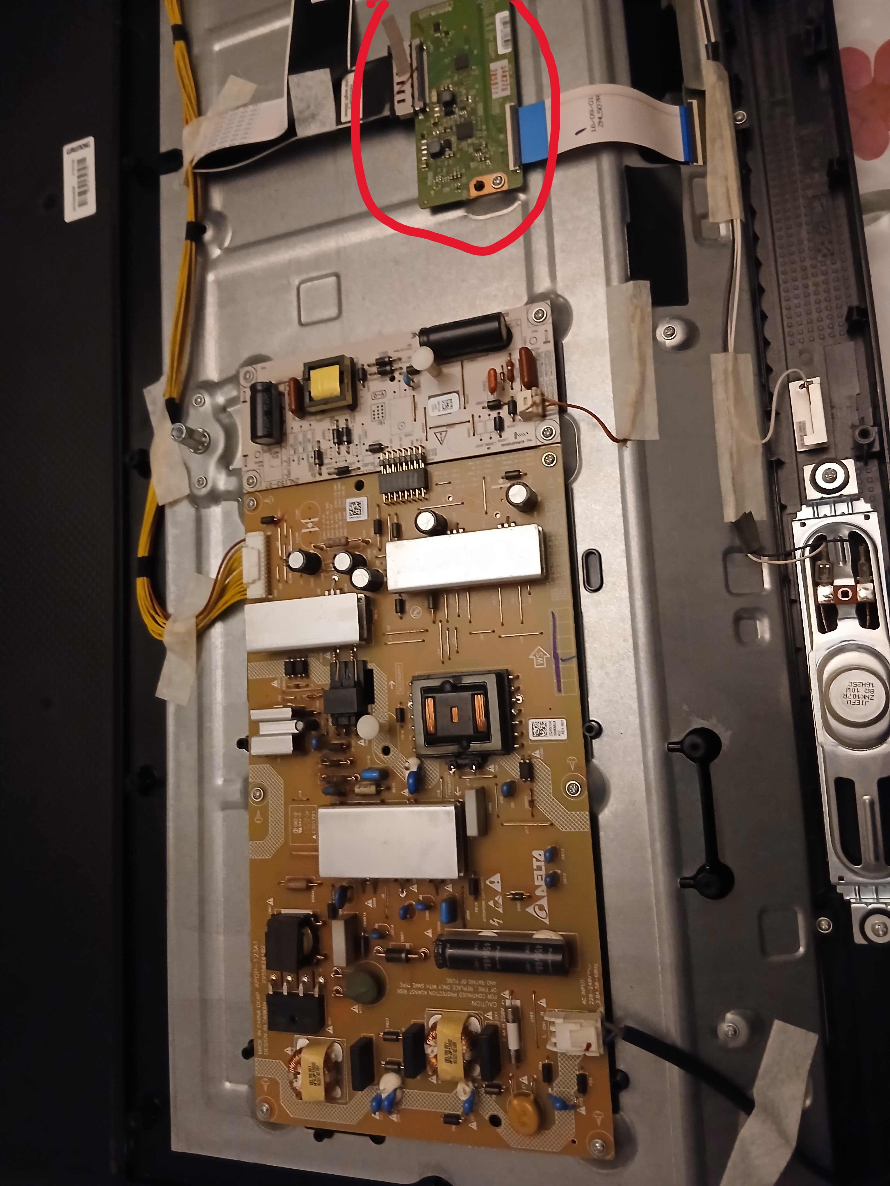

    jpaul78
    Re : TV GRUNDIG 49 vle 6621 BP
    ou se trouve cette carte T con , je vais mettre des photos

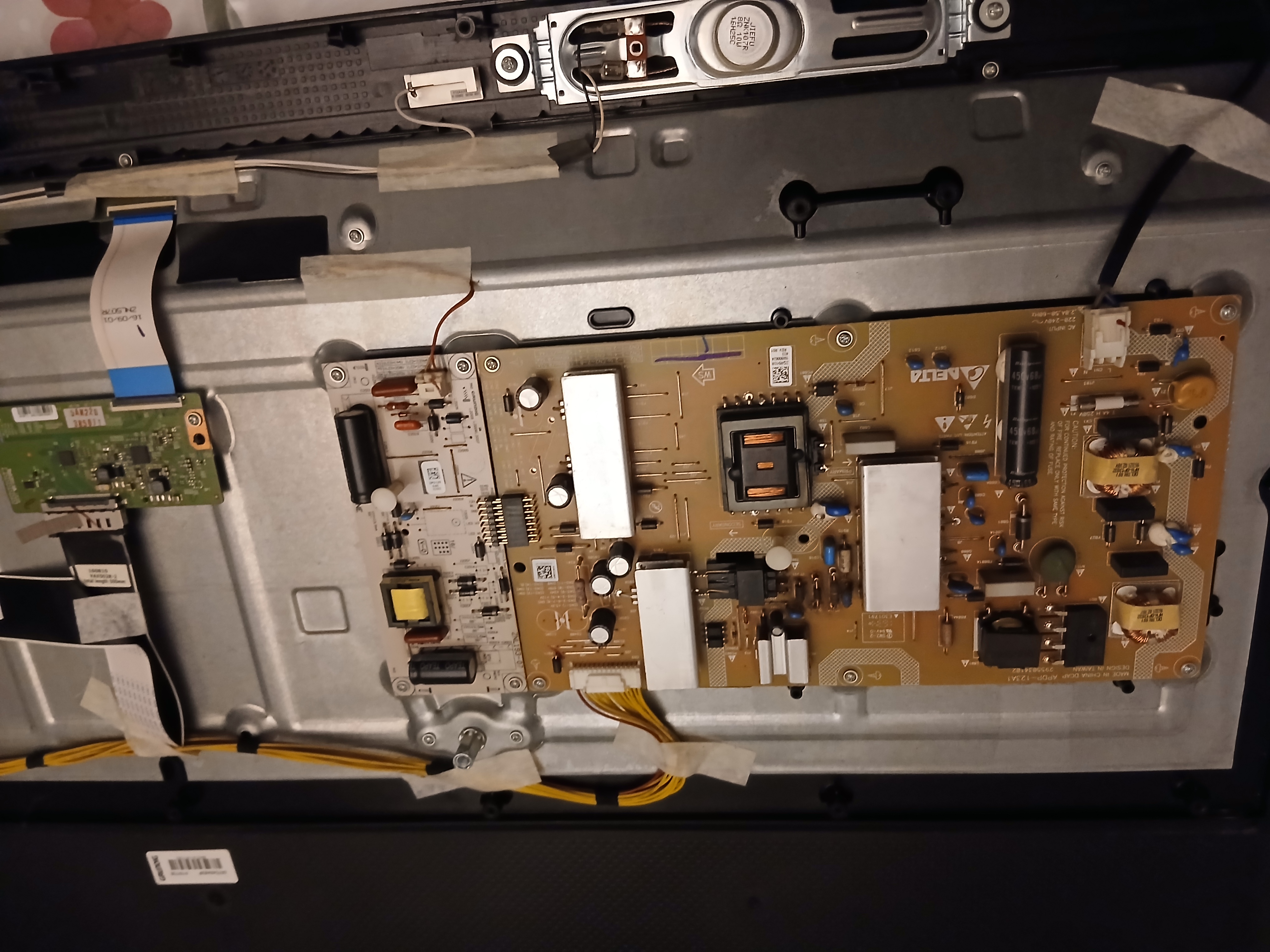

    jpaul78
    Nom : 20260208_184843.jpg
Affichages : 76
Taille : 2,81 MoNom : 20260208_184843.jpg
Affichages : 76
Taille : 2,81 Mo
    ThomasV
    Celle elle :
Affichages : 81
Taille : 1,42 Mo
    Mais avant, envoyez une photo des traits, s'il vous plaît.

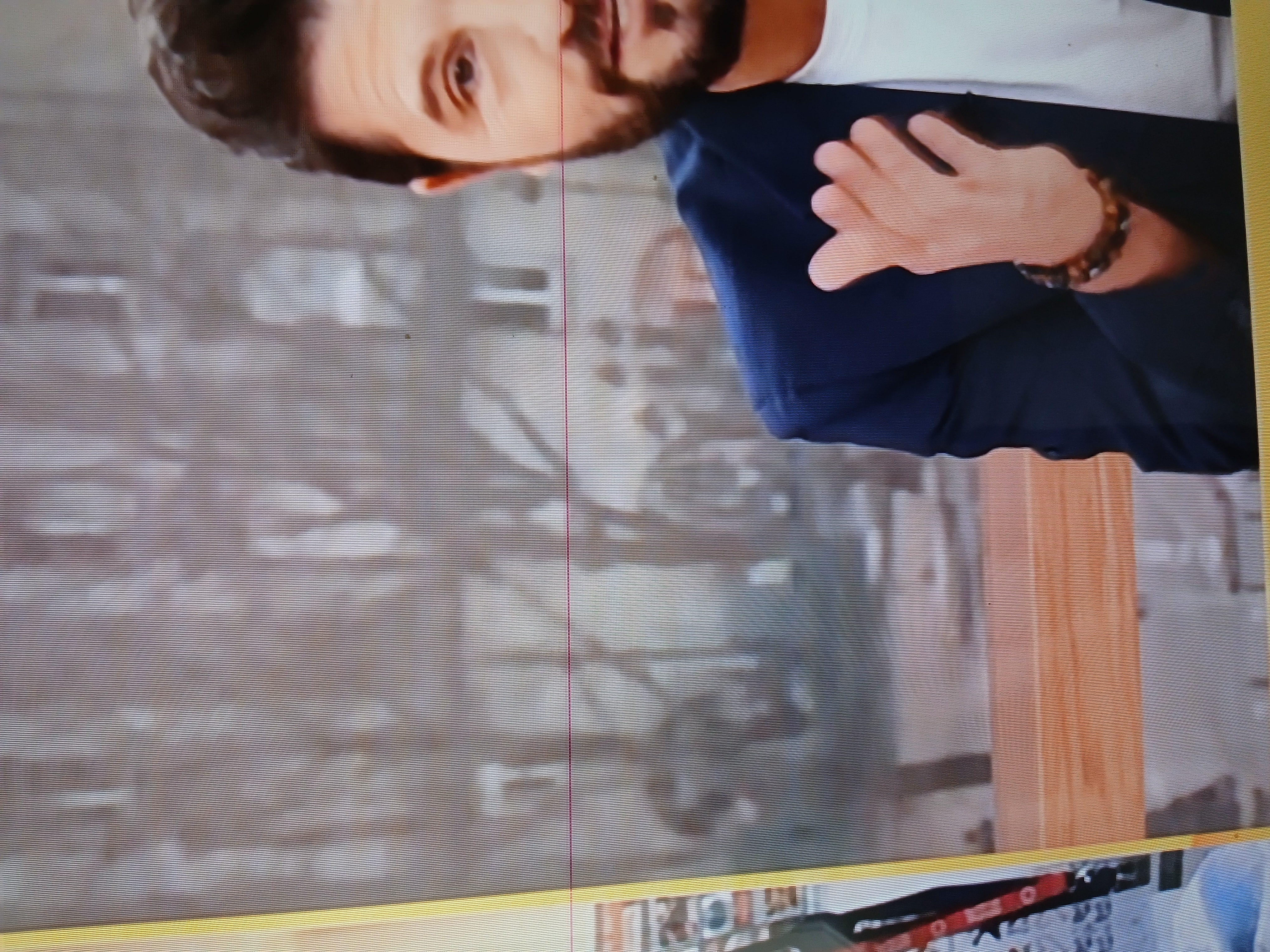

    jpaul78
    ok , ce soir je vous envoie ca , mais il n y a qu un seul trait comme un cheveu
    jpaul78
    voici la photo ou se trouve le trait rouge

    jpaul78
    voici la photo de l image avec le trait
    ThomasV
    Sur un défaut horizontal, la réparation est souvent incertaine.
    Vous pouvez essayer de manipuler délicatement les nappes COF (celles qui sortent de la dalle) pour voir si cela rétablit l'image.

    papilou06
    Animateur Dépannage
    Bjr
    Je pense qu’une ligne de pixels est hs,un buffer est défectueux mais non réparable.
