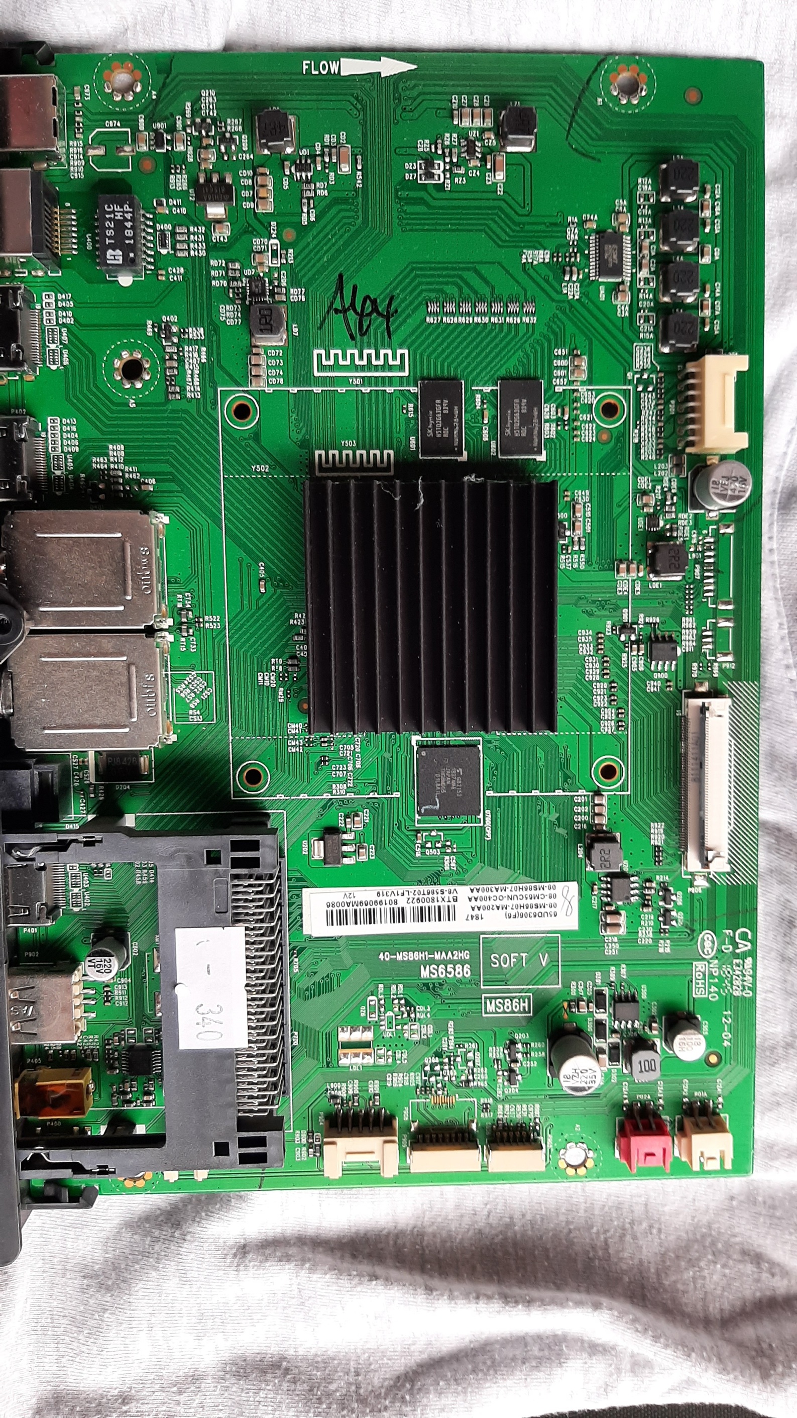

    Je vous sollicite pour un dépannage d'une Tv THOMSON 65UD6306 appartenant à ma fille.
    Lorsque je branche la télé au secteur le voyant sous la tv s'allume puis s'éteint tout de suite. au bout de quelques secondes la led rouge de la sortie fibre s'allume.
    j'appuie sur la touche démarrage de la télécommande le voyant stand by s'allume, clignote une fois et reste allumé et la led rouge de sortie fibre s'éteint.
    je redémarre le tV avec la télécommande, le voyant stand by s'éclaire plus fort puis revient à la luminosité normale (c'est à dire il reste allumé) la led rouge s'allume.
    du coup je sais pas si la TV a démarré ou pas car l’écran reste toujours noir. J'ai essayé l"astuce de la lampe pour voir si une image s'affichait, rien.
    Par acquis de conscience j'ai ouvert l’arrière pour faire une inspection visuel de la carte alim tout est ok. J'ai 11.87 V sur la prise qui part vers la carte mère, par contre je n'ai que 6V et 4v sur les circuit qui vont sur les leds de rétroéclairage.
    Quelqu'un a t-il une idée, je pense que le défaut pourrait provenir de la carte mère mais je sais pas comme lever le doute sur celle-ci.
    Je suis pas un expert en électronique mais je connais les différents composants électroniques et je pense pouvoir faire les tests qui me seront demandé.
    Je remercie d'avance la personne qui voudra bien m'aider

    Re : Panne TV thomson 65UD6306
    Bsr
    Je pense que le problème vient des rampes de leds.faites une photo nette des cartes alim et carte mère, recto/ verso.
    Pour savoir si la carte mère est en cause ,il faut en faire l’échange, il n’existe pas d’autres moyens.

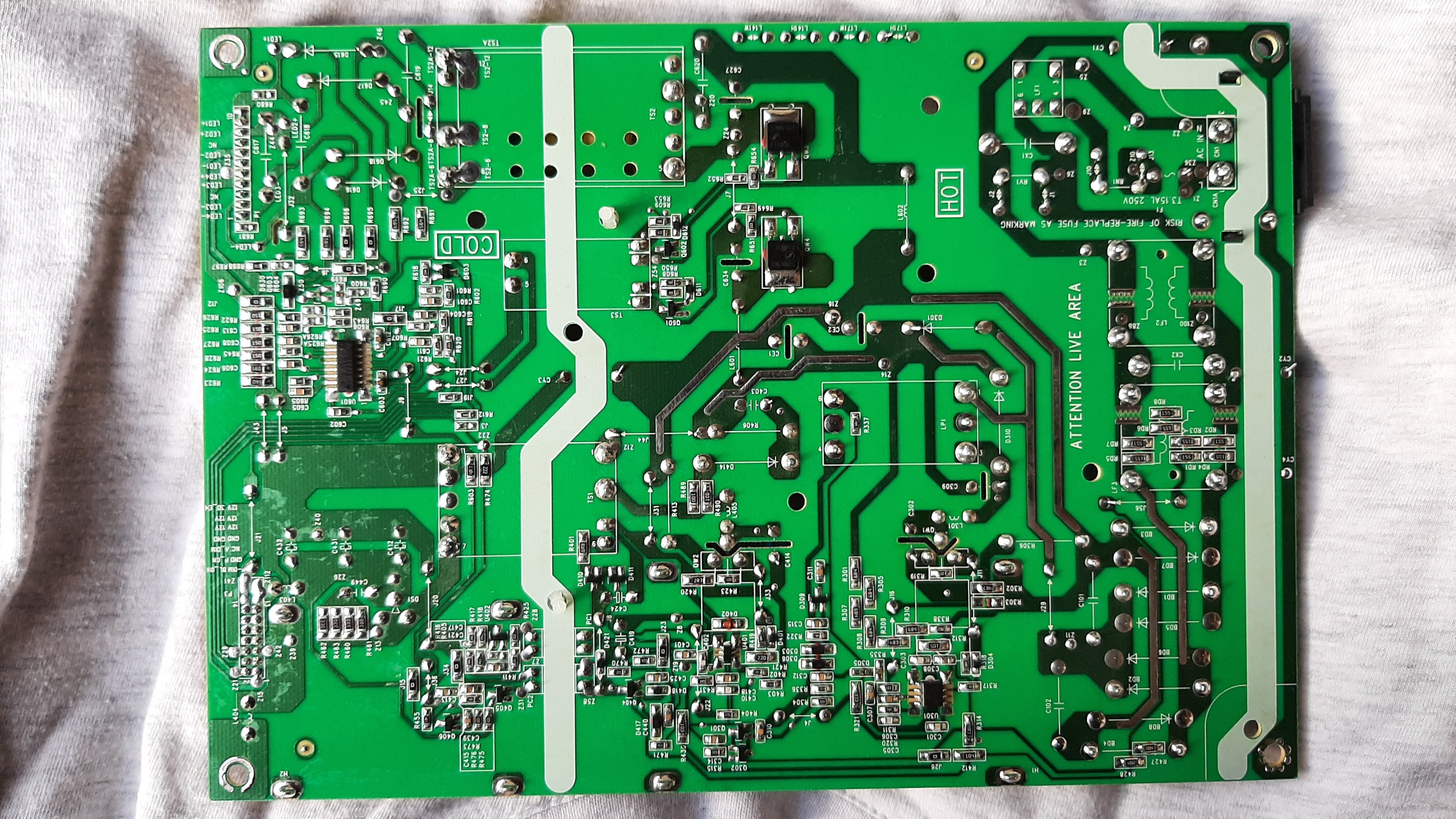

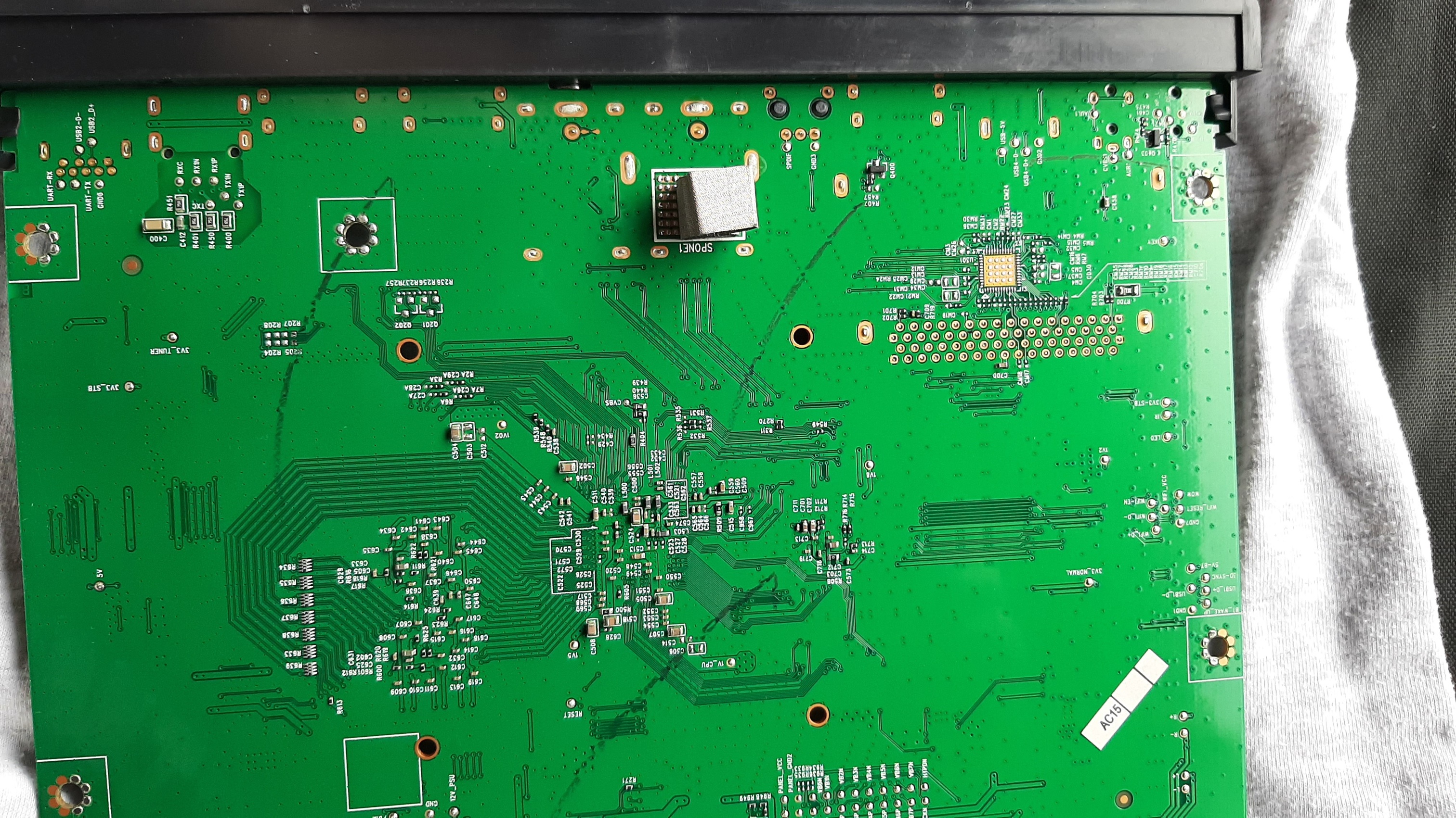

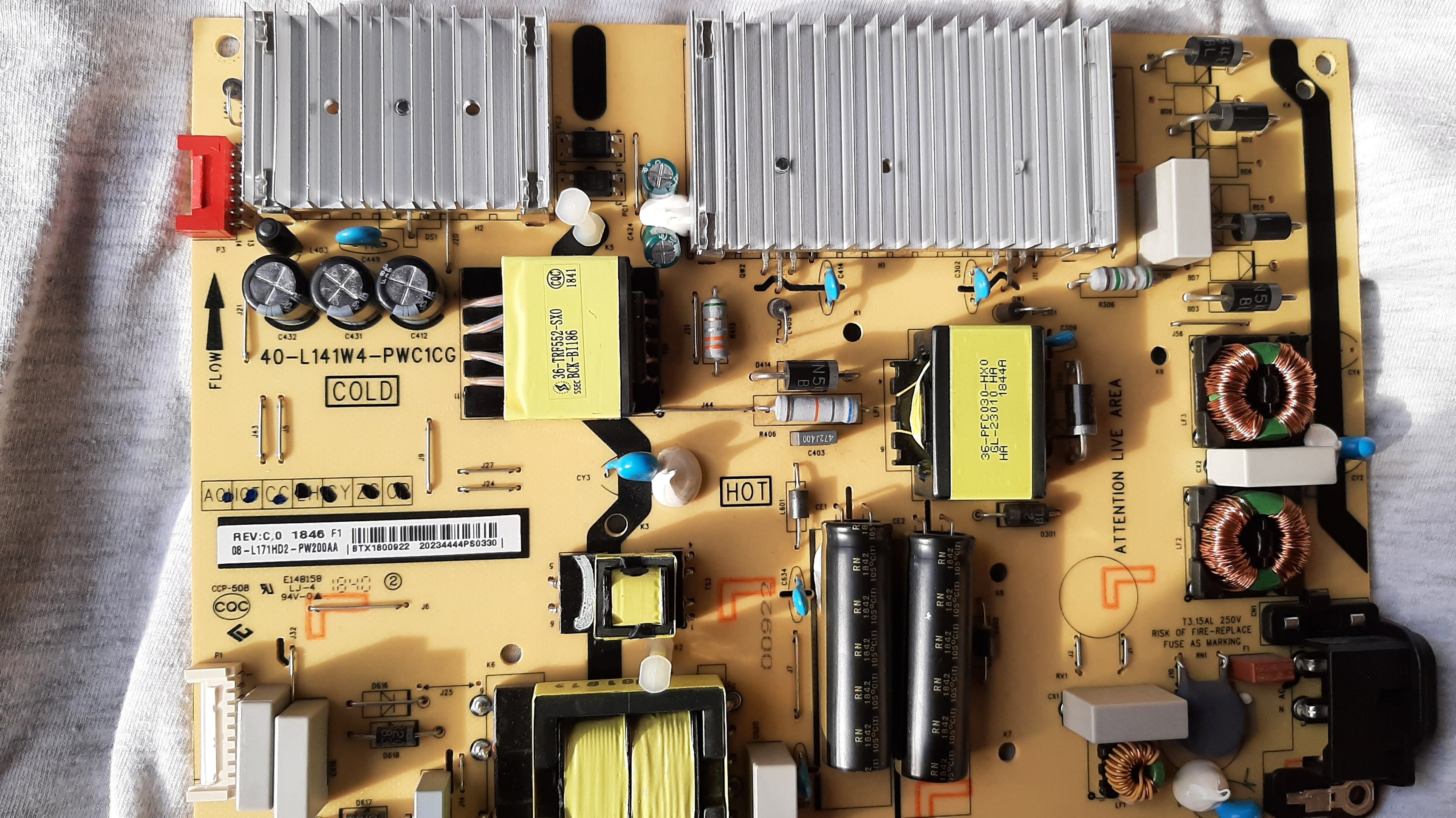

    bonjour papilou06
    Merci de t'intéresser a mon problème, je te fais parvenir les photos désirées en espérant que la netteté soi bonne.
    Carte mère 40 MS86H1 MAA2HG MS6586
    Carte alim 40-L14W4-PWC1CG 08-L171HD2-PW200AA
    Bjr
    OK pour les ref ,alim 40-L141W4-PWC1CG.
    Si le 12v est présent l’alim fonctionne.
    Les tensions pour le rétro-éclairage ne sont pas bonnes (36vpour 4 groupes de 2 barres soit 4 fois 12 leds)pour 48 leds en 6x8 .
    Le rétro-éclairage est certainement défectueux, il faut changer le kit,un exemple:

    Combien avez vous de fils sur la liaison alim/rétro?
    ded063
    sur le connecteur du câble des retros, il y a 4 fils
    1 blanc sur la pin 2
    1 rouge sur la pin 4
    1 noir sur la pin 7
    1 rouge sur la pin 9
    papilou06
    Animateur Dépannage
    Bjr
    Donc 2 groupes de 3 barres soit 24 leds par groupe ce qui devrait nous donner autour de 72v pour la tension Vleds.
    La vérification des barres est indispensable pour aller plus loin dans le dépannage.
