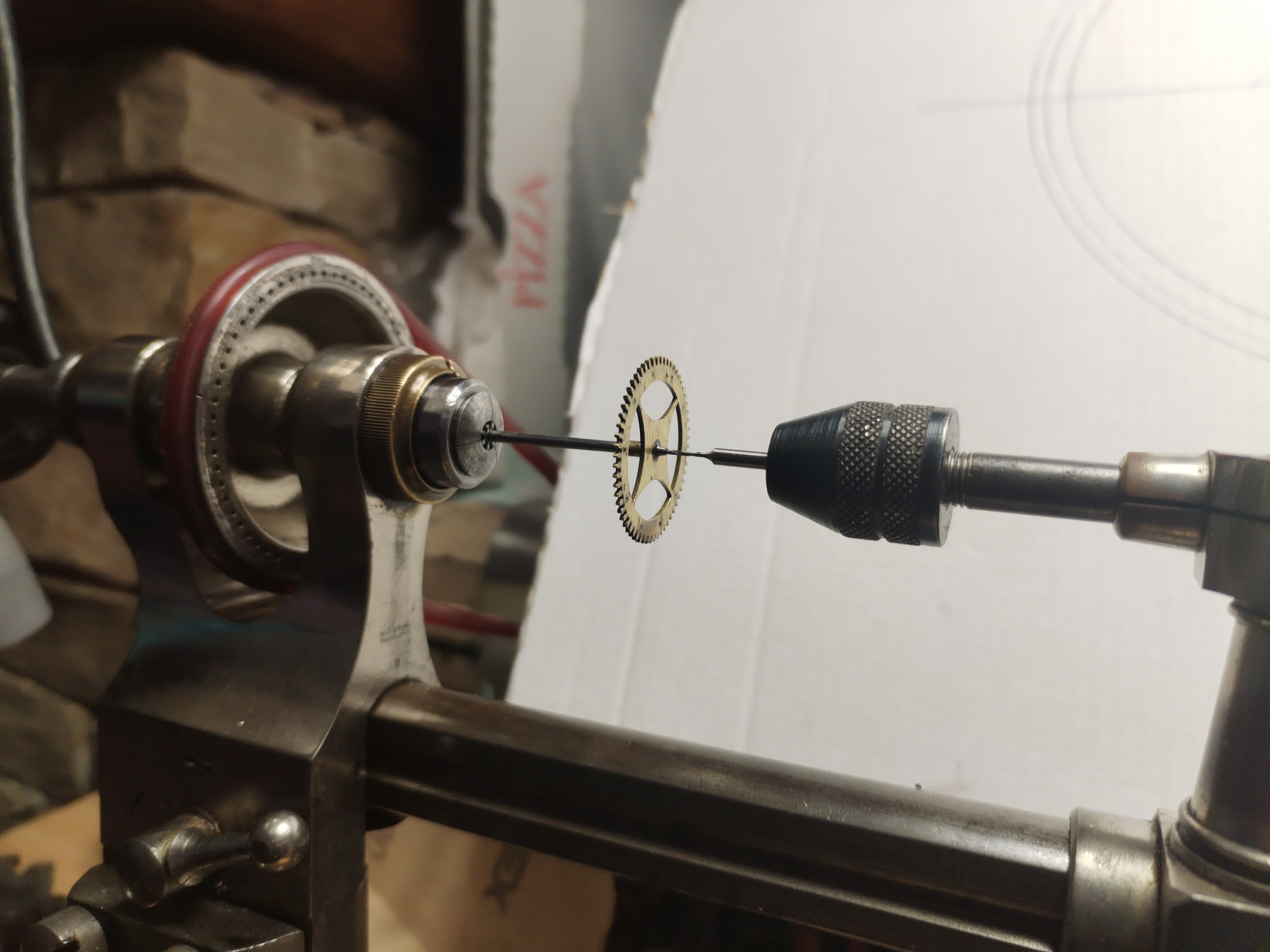

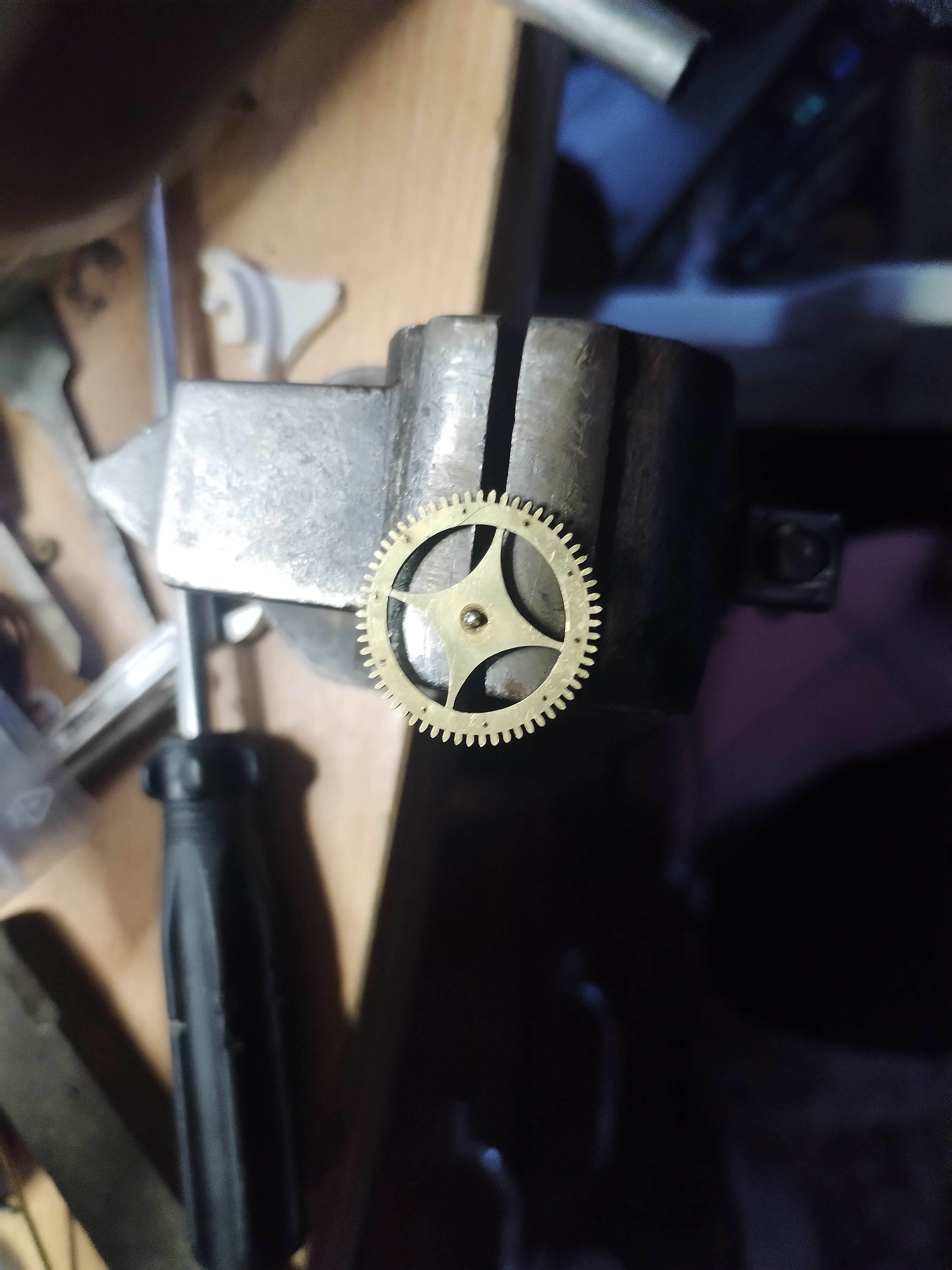

    je voudrai replanter un pivot dans un axe de mécanisme de pendule de Paris côté roue, mon foret neuf de 0,7mm n'attaque pas l'axe, j'hésite à chauffer, pouvez vous me conseiller.

    ... mon foret neuf de 0,7mm n'attaque pas l'axe ...
    Hum. J’ai un peu de mal à comprendre.
    Un axe est supposé être de l’acier particulièrement dur qu’il est souvent impossible de percer sans du matériel spécifique. En plus, un diamètre très petit (ici 0,7 mm) doit tourner très vite pour espérer percer.
    J’ai un peu mal à voir le tableau d’un foret de de 0,7 et une ”pièce” qui doit avoir été pointée pour bien centrer le perçage.

    merci de votre intérêt, je vais essayer en augmentant la vitesse de perçage, l'axe a été pointé avant perçage,

    bonjour pouvez vous faire une paire de photos de ce que vous souhaitez faire ?
    sinon il existe des forêts en carbure.

    au carbure cela ne devrait pas être un pb à percer, sur quelle profondeur ?

    pour les forets au carbure il faut que je trouve le model pour perçage de métal. pour percer le métal ils sont beaucoup plus onéreux; il faut que je perce 3 ou 4mm pour mettre un nouveau pivot, je vais peut être dessouder la roue et bleuir le bout de l'axe pour percer avec mon foret HSS

    Il vaut mieux revenir un peu l'axe ( chauffer bleu , moderement ) pour arriver à percer avec un foret hss ,
    les forets carbure sont extremement fragiles ....

    je vais essayer de chauffer sans dessouder la roue en l'enveloppant d'argile, si l'essai n'est pas concluant je la dessoude et bleuit le bout de l'axe pour essayer de percer avec mon foret HSS. Je vous tiens au courant

    le but final, c'est en horlogerie de remplacer un pivot cassé.

    merci de votre conseil, j'ai réussi à percer l'axe sans dessouder la roue en le faisant revenir avec une mèche hss, il a fallu le faire revenir jusqu'au rouge sombre; Pour les amateurs d'horlogerie je conseille de consulter horloge d'autrefois rubrique atelier.
    réparation terminée merci à tous
