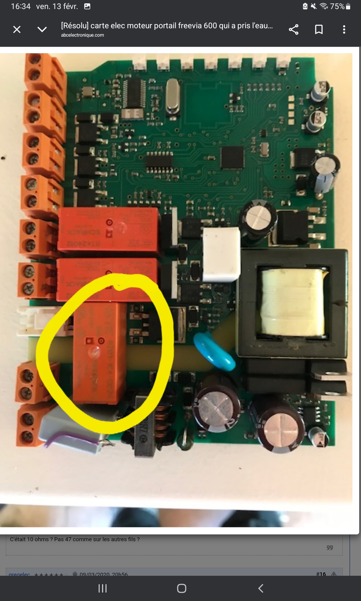

    Bonjour à tous.
    Il y a eu un court-circuit au niveau d'une des lampes s'allument lors d'un mouvement du portail
    La sortie de l'allumage est alimentée en 220V en permanence ; je crains que les contacts du relais de sortie soient soudés !!!!
    Est-ce possible ? Quelqu'un a-t-il vu ce problème ??!!
    Je pensais peut-être changer ou au moins tester ce relais, mais il faut le trouver
    Quelqu'un a-t-il des idées ? Schéma ?
    Merci à tous

    Bjr
    Après le cc ,le relais a dû coller ,il faut enlever le capot du relais pour vérifier les contacts,hors secteur évidemment. Nom : 20260213_163805.jpg

    Stef84
    Re : Somfy Freevia 600 : allumage éclairage permanent
    Ho super.
    Merci pour la photo.
    C'est ce que je pense aussi, le disjoncteur n'est tout à fait instantané !
    La carte est facile d'accès ?
    Encore merci
    Stef84
    Et l'ouverture du relais est simple ?
    papilou06
    Animateur Dépannage
    Non pas simple pour le relais,il est possible aussi de le dessouder et le remplacer .
    Pour la carte tout dépend où elle est installée soit dans un moteur soit déportée dans un boîtier.
    Coupez bien le courant avant toute intervention .Faites intervenir un pro si vous hésitez.
