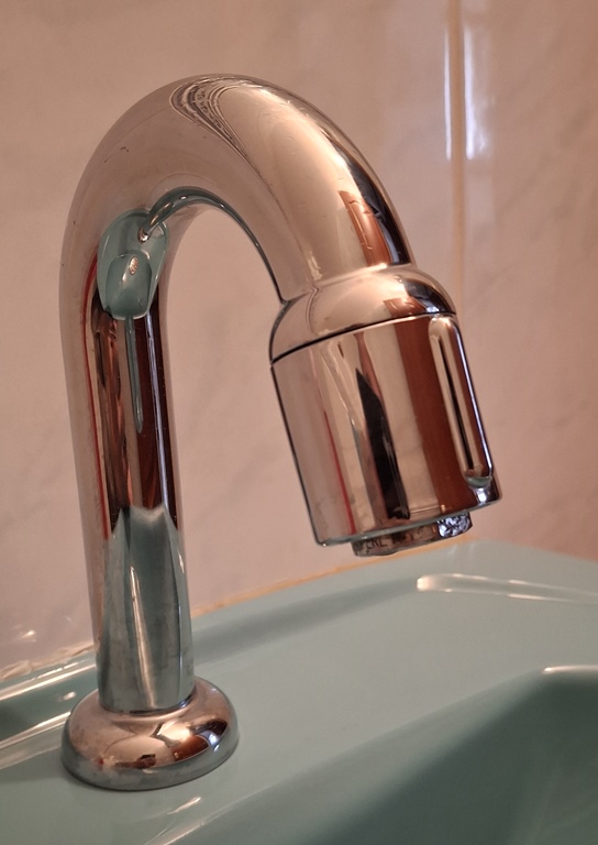

    Mon robinet fuit et je voudrais changer le joint.
    Je n'ose pas forcer sur le méplat de la partie intérieure avec la clé à molette.
    Dois-je utiliser une clé à molette et une pince multiprises pour bloquer la couronne extérieure ?
    Je ne connais pas la marque.
    Par avance merci

    bonjour ce que l'on voit n'est pas un robinet mais un bec.
    montrez le robinet
    montrez le robinet
    Ben si, le robinet est au bout du coude, juste avant la sortie...

    Heu, si c'est le petit méplat qu'on voit sur la photo, c'est juste le diffuseur/aérateur/mousseur/... bref, le machin qui forme un joli jet d'eau.
    Maintenant, pour ce qui est du démontage de la tête de robinet, il faudrait avoir la doc (et couper l'arrivée d'eau avant de massacrer le robinet)...
    Sinon, pour tout remplacer, c'est sous le lavabo que ça se passe...

    j'ai trouvé un robinet qui ressemble:
    https://www.hansa.com/fr-be/produits...avabo/00938101
    la doc technique est claire: https://www.hansa.com/datasheet/00938101/fr il y a une vis à l'arrière de la manette...

    peut-être démonter le mousseur/aérateur, puis voir si on n'accède pas alors à une empreinte 6 pans ???

    merci je ne connaissais pas donc ce robinet c'est une idiotie, on a les mains pleines de saloperies obligé de toucher le bec pour ouvrir l'eau, ensuite on ferme le robinet avec le bec plein de saloperie c'est idiot, un mitigeur on ouvre en manipulant avec le haut de la main (propre) c'est quand même plus hygiénique.
    ensuite trouver un joint sur un robinet sans marque cela sera compliqué.
    il faudrait donc faire ce qu'indique annjy dévisser l'aérateur pour espérer l’accès à une vis ou un écrou pour démonter le mécanisme. penser à couper l'eau au général !
    C'est sûr que ce n'est ni ergonomique ni hygiénique, mais c'est "design" (quoi que, la grosse tête, bof)...
    J'ai un peu regardé ce qui est proposé en robinet de lave-main, c'est assez terrifiant pour certains... mais il en faut pour tous les goûts, même les pires...

    Sur le modèle que j'ai trouvé, il y a une vis à l'opposé du bossage de manipulation (le pdf montre une vue éclatée de qualité). Ensuite, il faut regarder sous tous les angles, et pour ce qui est de trouver un joint ou une tête, c'est une autre paire de manche...

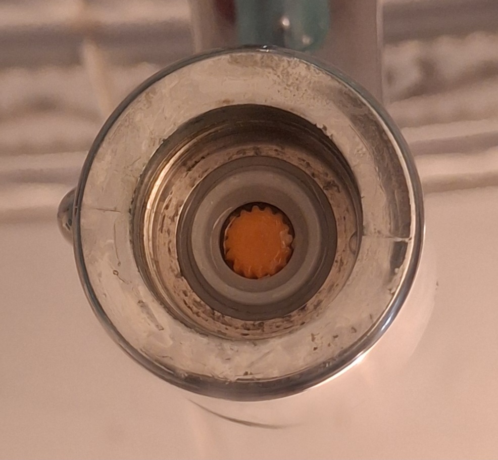

    Tout d'abord merci à tous pour votre contribution.
    J'ai fait tremper le bec dans un gobelet contenant du vinaigre blanc et j'ai pu dévisser le mousseur facilement.

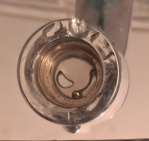

    J'ai rouvert l'eau et l'autre partie du mousseur s'est détachée. Puis j'ai refermé l'eau.
    Pas de joint en vue...

    bonsoir c'est une tête céramique
    sans le modèle exact ce sera mission impossible de trouver la pièce détachée...

    J'ai essayé, l'appli est satisfaite de la photo mais ne reconnait pas le robinet. Elle me propose des robinets actuellement en vente. Faut dire qu'il a plus de 30 ans...
    Je pense que si j'arrivais à extraire la tête il suffirait de changer le joint torique...

    Quoi qu'il en soit j'ai reçu une réponse (tardive) du SAV de Grohe. Il ne s'agit pas d'un produit Grohe.
    J'ai acheté un autre robinet (Grohe celui-là) et l'ancien est parti à la poubelle.
