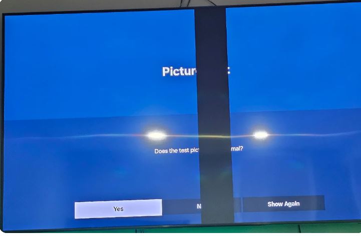

    C'est une samsung qe65qn800 Elle a une barre verticale noire et nette J'ai changé la t-con mais cela ne change rien Quelqu'un connaitrait ce problème svp ? Merci d'avance

    bonsoir,
    amha un driver colonnes est hs.
    fmon
    Re : Barre noire verticale samsung
    Merci pour la rapidité a répondre Donc vous parlez de de la réglette sur lesquelles se trouvent les cof ?
    re
    cela peut être COF (presque irréparable par un amateur malgré ce que l'on peut voir sur YT) ou COG (là c'est carrément foutu).
    Bsr
    NeoQled c'est foutu.
    Bonjour Est ce que un transistor peut provoquer la barre Car j'en ai en CC ?
    Désolé j'ai refait une vérification et il s'avère que je touchais le transistor qui était a coté
    ce n'est pas un transistor mais un condensateur céramique!
    Il n’y a pas le cc sur ce céramique au moins?
    Vous pouvez contrôler les condensateurs smd sur la carte drive de la dalle peut-être un d’eux est en cc.

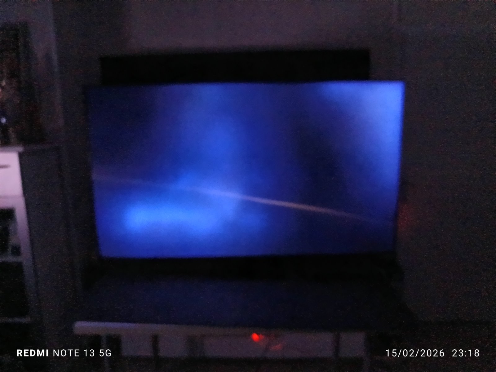

    Voila la suite de l'épisode Je viens de récupérer une autre qe65qn800 Son problème est bizarre Elle peut rester des heures sans problème mais elle s'éteint Parfois l'écran devient sombre avec quelques endroits rougeâtres et reboote Hier elle n'as pas rebooté mais l'image est devenu bizarre je vous joins une photo J'ai changé la carte alim et la carte du rétroéclairage mais rien n'a changé Quand je débranche une nappe ( orange ) des réglettes j'ai des traits pas fixent qui apparaissent mais j'ai l'impression que ca ne reboote pas J'espère avoir était clair dans mes propos Merci d'avancePièce jointe 516710Pièce jointe 516710

    Bjr
    Souci sur la dalle ....

    Pourquoi quand je supprime 1/4 de l'ecran ca ne reboote pas ?
    papilou06
    Animateur Dépannage
    Parcequ’il n’y a pas de court-circuit dans la ligne VKC,la panne est ailleurs sur la dalle certainement dans la matrice tft.
    Il y a énormément de composants dans une dalle.
    Dernière modification par papilou06 ; 16/02/2026 à 16h20.
    fmon
    Bonjour Effectivement il y a un problème avec la dalle En tâtonnant avec un bout de scotch je suis arrivé a bloquer les signaux qui posaient problème ( possible les ckv ) Depuis hier la tv n'a pas rebooté
