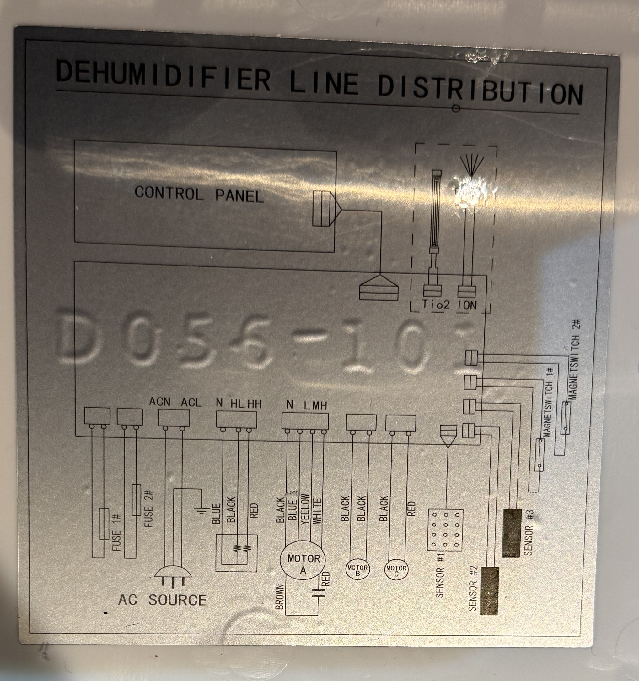

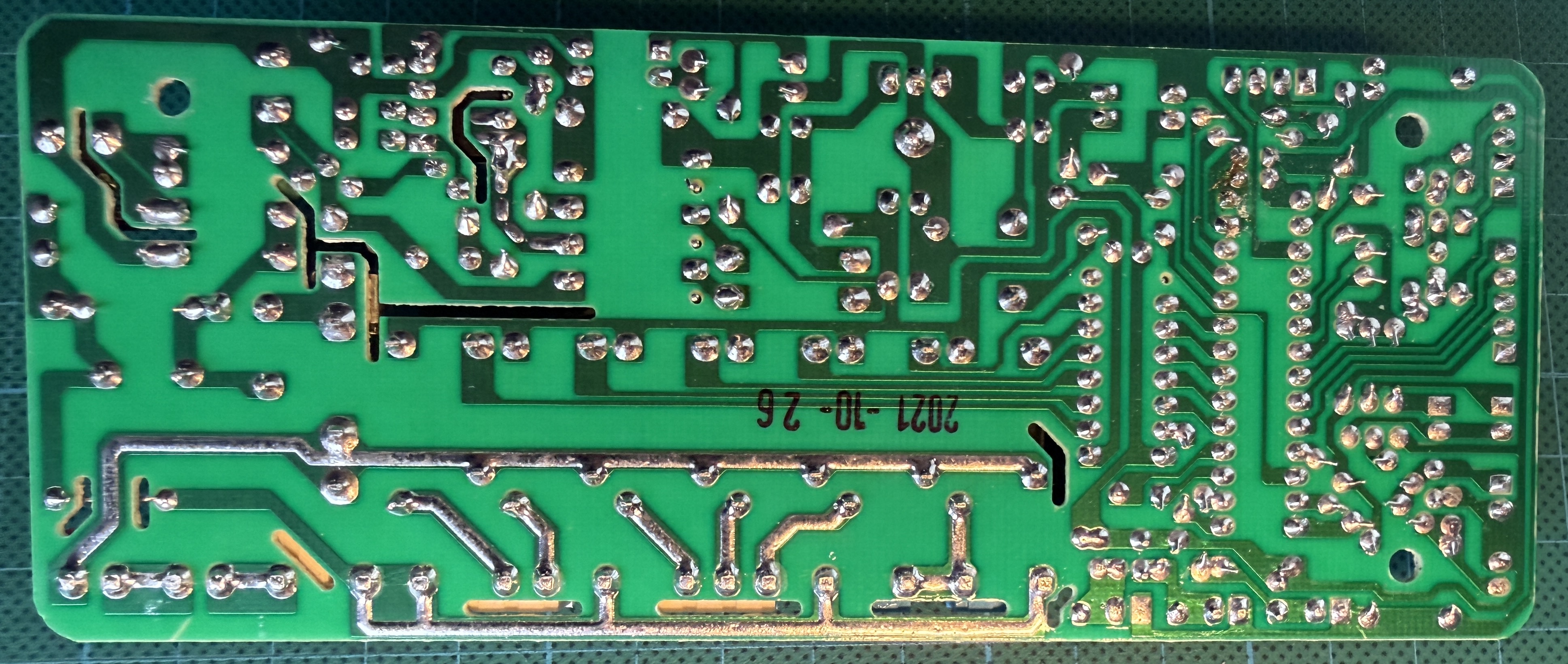

    Déshumidificateur par adsorption AKTOBIS WDH-DS3 de Juillet 2022 tombé en panne alors qu'il était en fonction.
    Symptômes : Plus d'allumage possible par le bouton On/Off de l'écran d'affichage qui n'affiche plus rien et plus de bip sonore au branchement de l'appareil.
    Investigations :

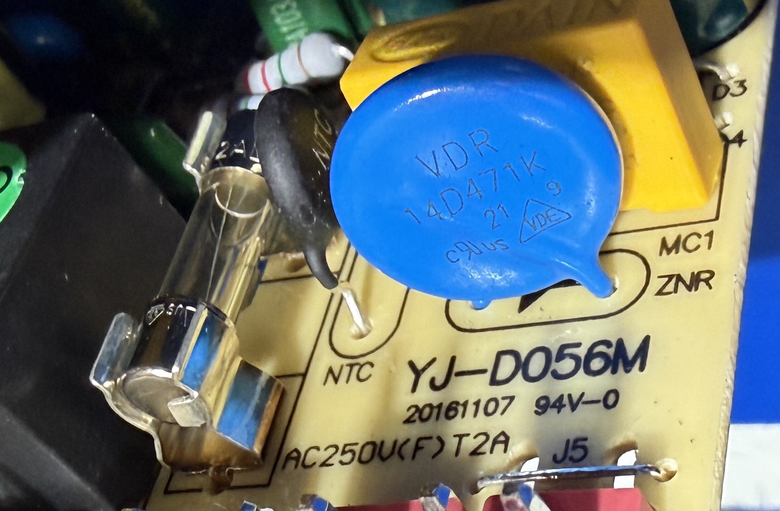

    - Test d'un fusible sur la carte mère => OK.
    - Recherche d'un 2ème fusible ??? car mentionné sur le schéma collé dans l'appareil (voir PJ) ainsi que par le SAV Aktobis contacté , mais qui n'a pas su me dire où le trouver (échanges compliqués par traducteur auto interposé) !!!
    - Test de la carte d'affichage interchangée avec celle d'un 2ème appareil (qui lui fonctionne) => sans résultat.
    Vraisemblablement panne sur carte mère d'alimentation, mais rien ne paraît avoir fumé (voir photos). Je suis en capacité de souder/dessouder des composants et de tester ceux-ci avec un multi-mètre.
    Merci d'avance à celles et ceux qui pourraient m'aider sur ce dépannage.
    Re : Carte d'alimentation Déshumidificateur WDH-DS3 en panne
    le circuit qui gère l'alim a l'air d'être un THX202H.
    https://www.alldatasheet.com/datashe...C/THX202H.html
    voir si ça correspond, tenter d'établir le schéma...
    et voir (AVEC PRECAUTION) si il y a des tensions en entrée et sorties.
    ATTENTION, secteur redressé présent (325V environ)
    les tensions continues à mesurer:
    au primaire (ATTENTION 325V probable ! ça pique, voir plus....)
    masse flèche noire, tensions en 1 et 2
    au secondaire
    masse flèche bleue, tensions en 3 et 4
    hors tension, vérifier la continuité de la self L1 (ressemble à une grosse résistance, entre les marquages L1 et R2)

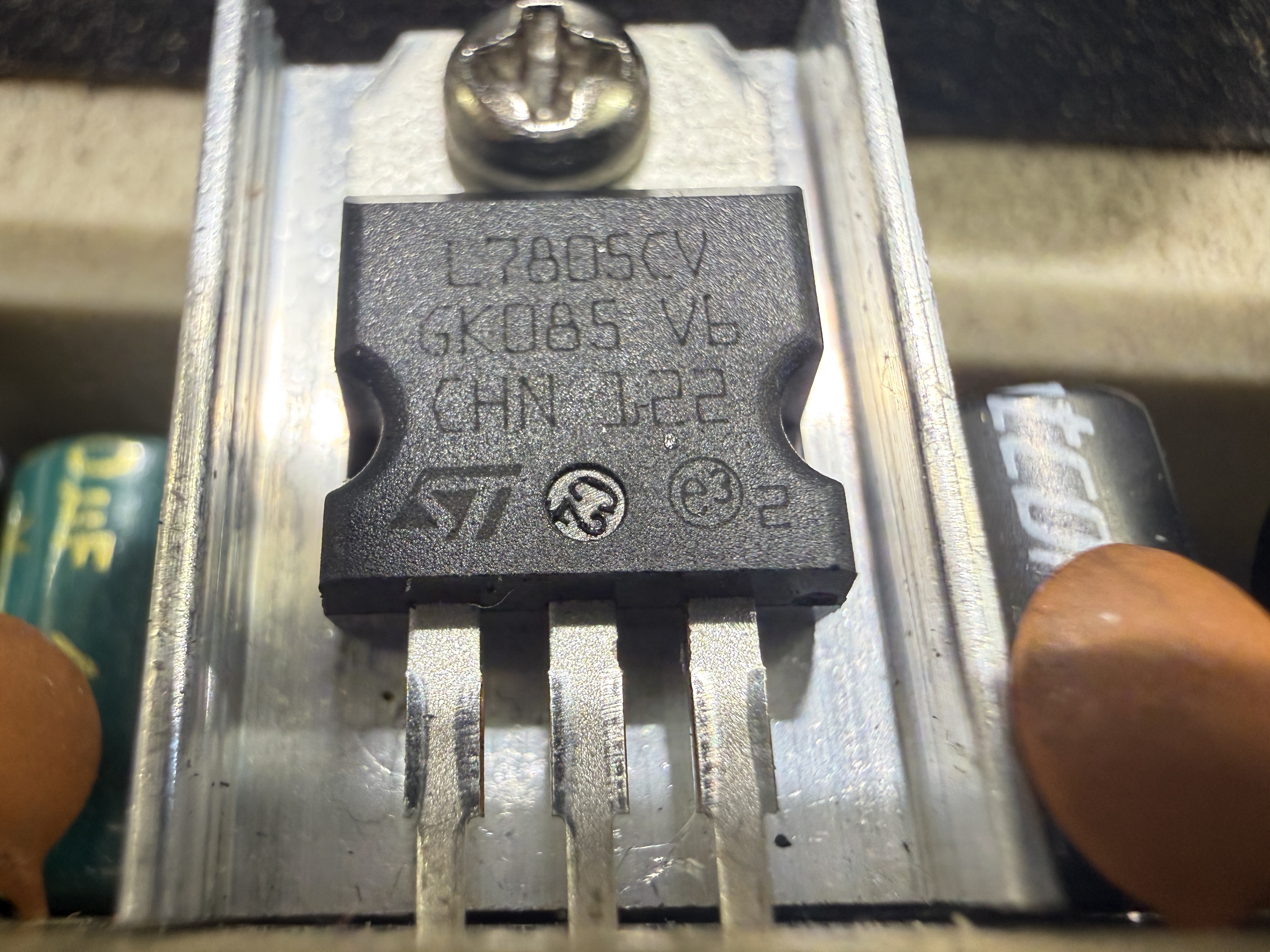

    y a t'il une tension sur les capas chimiques du secondaire ?
    il y a un composant sur un radiateur alu, peut être un régulateur ? il pourrait être hs (si des tensions cohérentes sont présentes sur les caps du secondaire
    Dernière modification par titijoy3 ; 06/02/2026 à 17h21.

    Tant que le fer était chaud, j'ai dessoudé une patte sur D1, D2, D3, D4 pour les tester : R.A.S. 0,56v sur toutes, pris par le temps je n'ai pas fait les autres diodes.
    Désolé d'insister, mais n'y aurait-il pas le deuxième fusible comme précisé sur le schéma électrique (qui parait juste) et qui serait en composant discret soudé sur la carte et que je n'aurait pas su identifier ?
    Merci pour tes lumières.
    FD
    Citation Envoyé par fxd0311 Voir le message
    les fusibles externes (fuse 1# et fuse 2#) ne sont pas en cause.
    A partir des mesures faites (posts #7 et #8), si on a du 325V au primaire, et rien au secondaire, c'est probablement
    - soit une panne de l'alim ( le THX202 n'oscille pas ou le transfo est coupé par exemple)
    - soit un court-circuit au secondaire

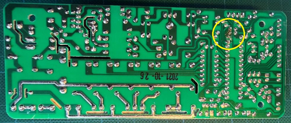

    Peux-tu refaire une photo nette de la zone entourée en jaune ?
    Nom : AlimTHX202 Verso_detail.jpg
Affichages : 130
Taille : 171,3 Ko

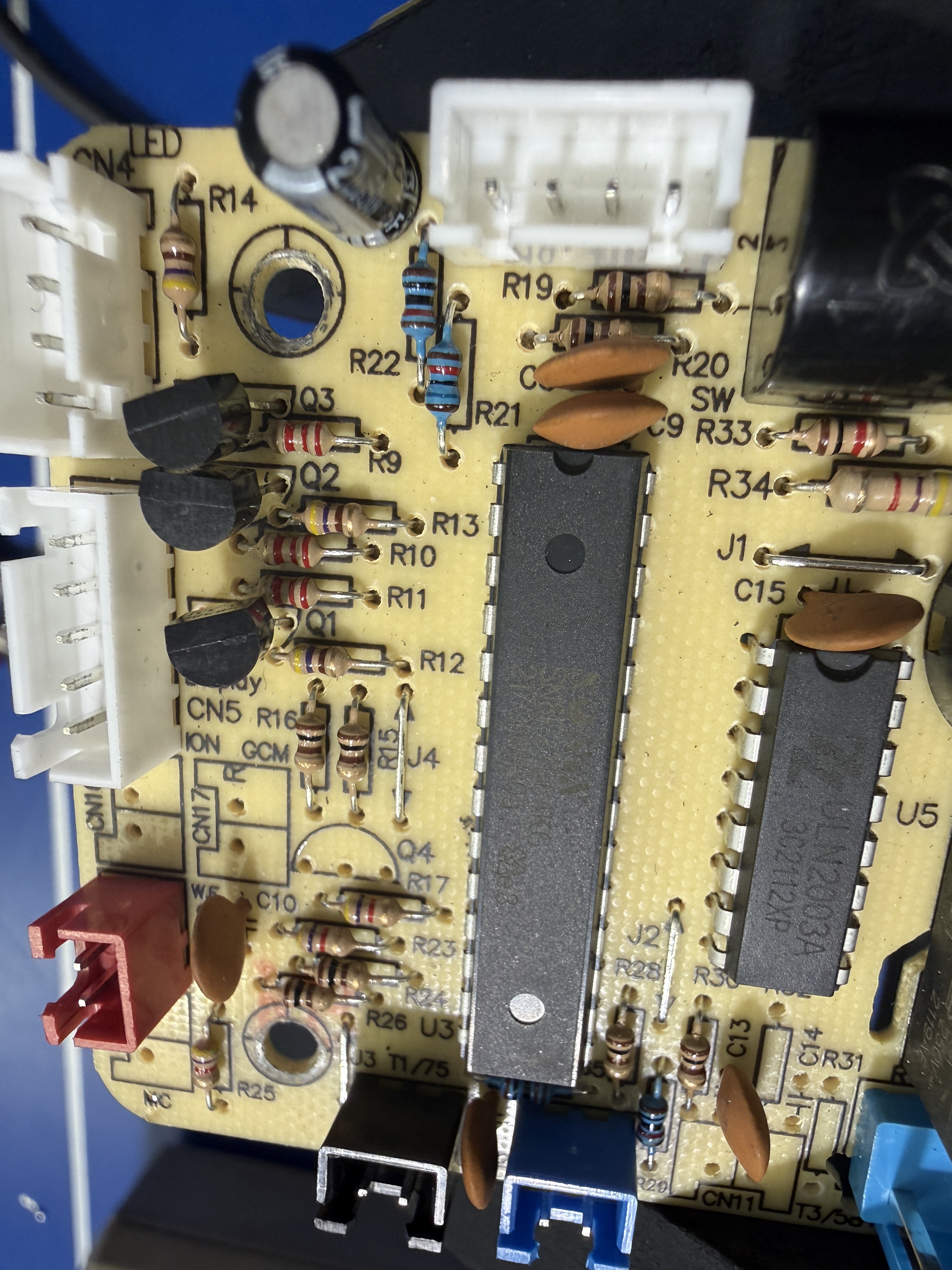

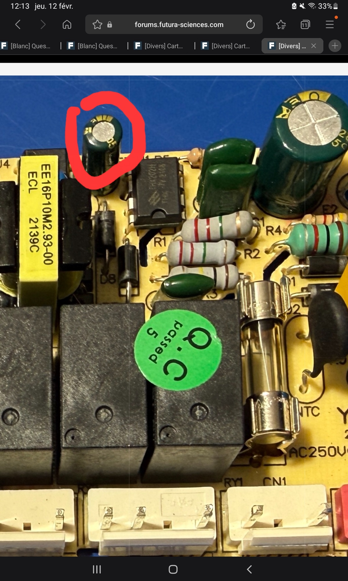

    Effectivement, cette partie là semble avoir pris un coup de chaud et C9 parait gonflée (je ne saurais dire si c'est une illusion d'optique par manque d'expérience).
    Dessoudé le transfo, résistances mesurées :
    Entre P1 & P2 R= 0,7 ohm
    Entre P3 & P4 R= 4,7 ohms
    Entre S1 & S2 R = 0,2 ohm
    Entre S1 & S3 R = 0,4 ohm
    Entre S2 & S3 R = 0,2 ohm
    Tensions mesurées sur le THX :
    Entre 1 & 3 = 5,42V dc
    Entre 2 & 3 = 4,98V dc
    Entre 3 & 7-8 = 317V dc
    Entre 3 & 5 = 3,5V dc
    Cdlt
    FD
    IMG_4064.jpgIMG_4061.JPGIMG_4062.jpg/IMG_4065.jpg
    La tension entre pin 2 et pin 3 du THX est trop faible ,contrôlez ou échangez le condensateur cerclé.Nom : 20260212_121555.jpg
Affichages : 127
Taille : 528,6 Ko
    et nettoyez bien la zone de la photo 4062....(alcool à 95 avec une brosse à dents par exemple)
    vérifier que le point encerclé est un reflet dû au vernis de la carte, sinon l'enlever.
    Nom : IMG_4062.jpg
Affichages : 111
Taille : 210,6 Ko
    On dirait qu'une bestiole s'est suicidée dans votre appareil....
    papilou06
    Animateur Dépannage
    On dirait un beau cc à l’étain.

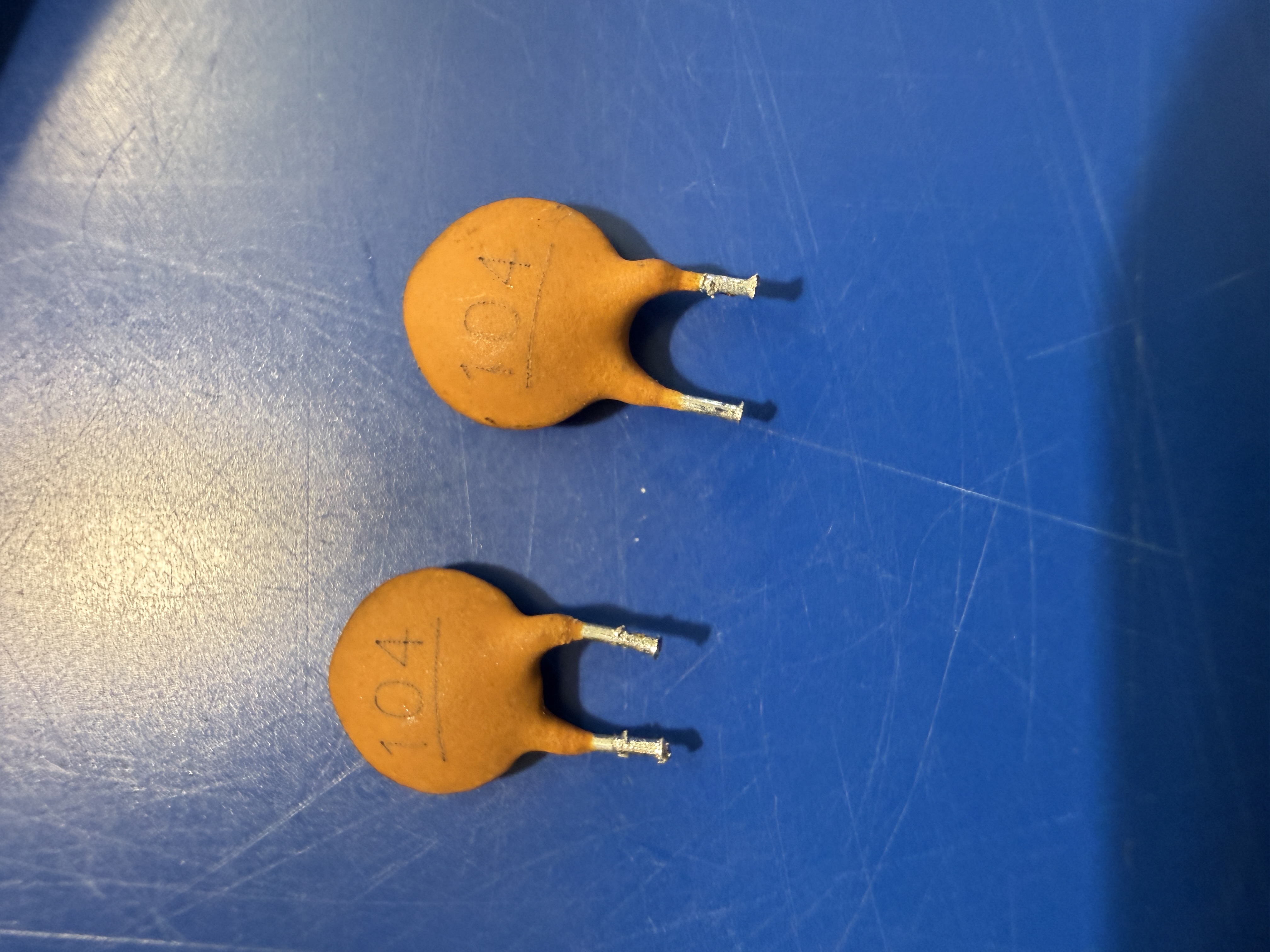

    Bonsoir papilou06 et JY,
    Ni suicide, ni CC à l'étain, une crasse sur le vernis ou du décapant de soudure, c'est gratté et nettoyé maintenant + repris les 4 soudures où le vernis semblait avoir chauffé, bien brillantes maintenant.

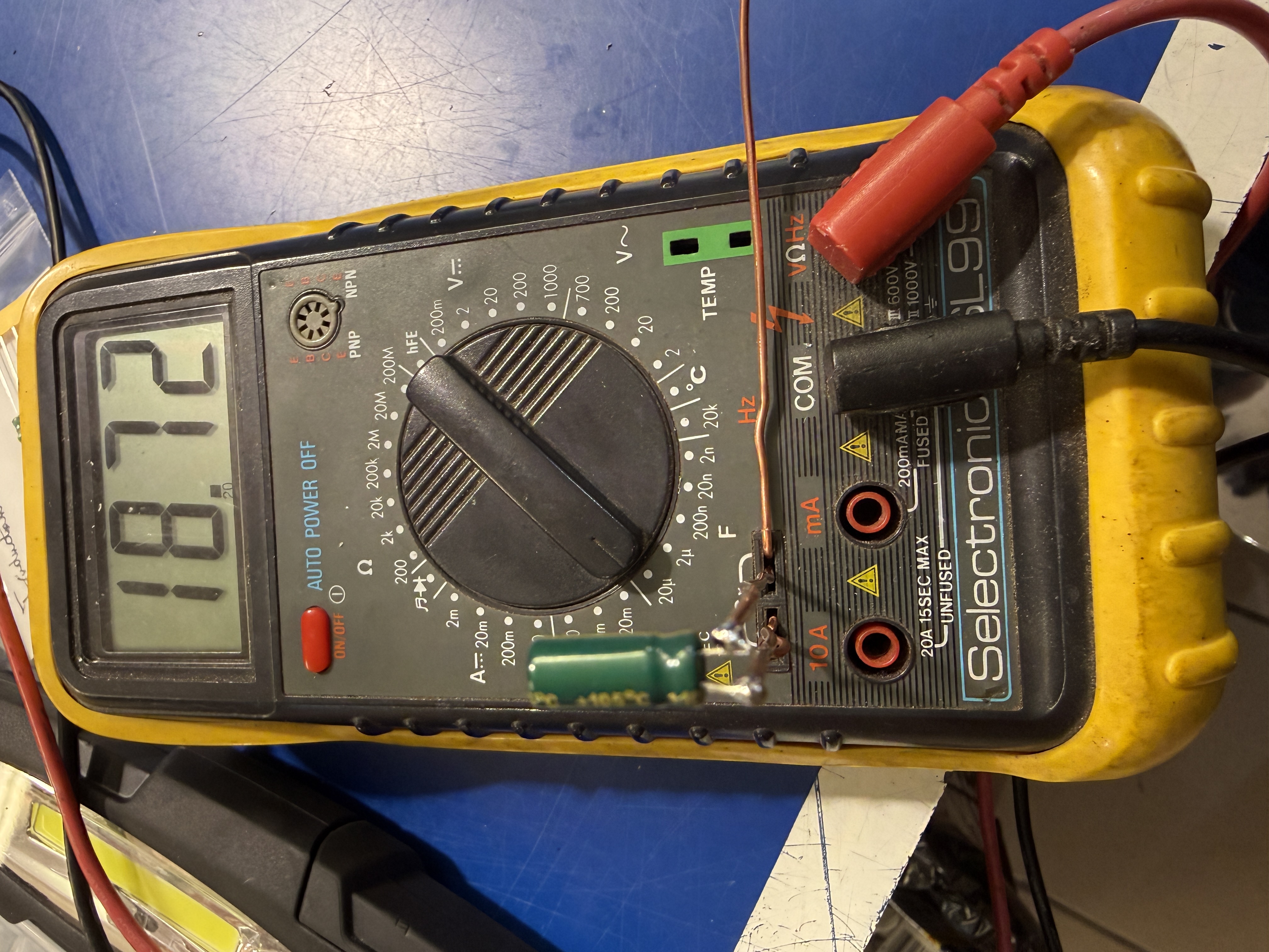

    Les investigations de l'après-midi :
    Condo chimique E3 marqué 22microF : mesuré 18,7 microF Chimique E3 22microF.JPG
    Capas marquées 104 (pas gonflées par ailleurs voir post#23 ) = C8 & C9 = 98nF mesurés Capa C8 C9 98nF.JPG
    Rebranché la carte sur l'appareil : toujours rien
    Photo de la bestiole avec le radiateur : IMG_4063.jpg
    Cdlt
    fxd0311
    Bestiole identifiée : Nom : IMG_4063.jpg
Affichages : 101
Taille : 3,03 Mo
    https://www.ic-components.fr/blog/co...gulator-ic.jsp
    Cdlt
    C'est un régulateur 5v en sortie et 12v à l’entree.
    Si votre appareil a une télécommande ce 5v peut servir au circuit de veille.
    https://share.google/3GeK7tml7wsGbgbiA
    Dernière modification par papilou06 ; 12/02/2026 à 19h30.
    fxd0311
    Tensions mesurées aux bornes du régulateur L7805CV :
    1,6v dc à l'entrée
    0v dc en sortie
    Pas de télécommande, mais cycle de mise à l'arrêt semble-t-il quand on appuie sur On/Off, un ventilateur continue de tourner après extinction du display et finit par s'arrêter.
    cdlt
