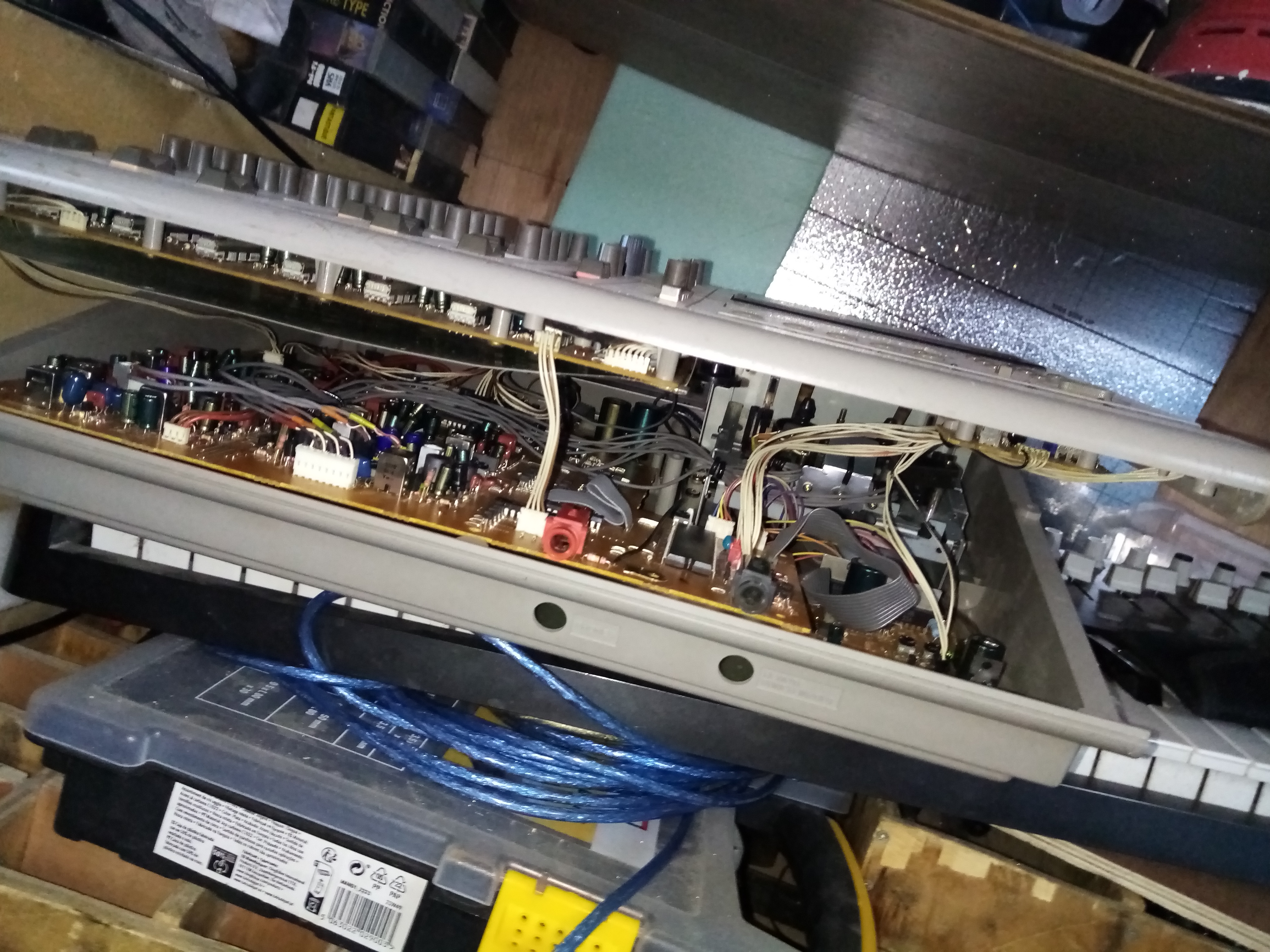

    da23real
    Re : Pas de son sur lecture piste 4 (Tascam 464 Portastudio)
    Nom : IMG_20260208_120947.jpg
Affichages : 146
Taille : 3,03 Mo
    Jusqu'ici j'avais laissé branchée une nappe au fond car plus pratique pour ouvrir, mais là si je veux actionner le mécanisme je pense pouvoir laissé branché plutot une nappe à droite (ou voir pour en commander des plus longues si pas trop cher)
    Et du coup ensuite je mesure quoi ? Où ? Et aussi avec quoi ?
    J'ai juste un multimetre numérique 1er prix, s'il faut un ocillo ou autre appareil je prefere savoir avant de rouvrir
    Nom : IMG_20260211_132311.jpg
Affichages : 157
Taille : 1 013,3 Ko
    Le fil qui semble manquer sur le connecteur est bien celui de piste 4... mais sur le MIX PCB tout semble normal !!
    Je ne vois rien nul part sur ce MIX PCB qui semble "vide"
    da23real
    Il n'y a personne qui arrive à aider ? Car je ne trouve le signal de sortie nul part ailleurs que P9 (pour toutes les pistes) ni en ecoute audio ni en mesure oscilloscope.
    Et en plus en regardant une vidéo d'ouverture de la bécane on voit que c'est d'origine le fait de ne pas prendre le signal de piste 4 depuis P9... qui va directement vers les connecteurs. Alors que moi je cherche la sortie qui va vers le mixer. Au moins vérifier si c'est à cette étape que le son est déjà perdu ou au niveau du mixer
    Voilà si quelqu'un peut aider car là j'ai imprimé les schémas ça m'aide pas beaucoup j'y comprends rien. J'ai essayé de rebrancher quelques nappes mais impossible du coup de faire des mesures à l'intérieur (bon j'ai au moins pu vérifier que j'ai rien cassé )
