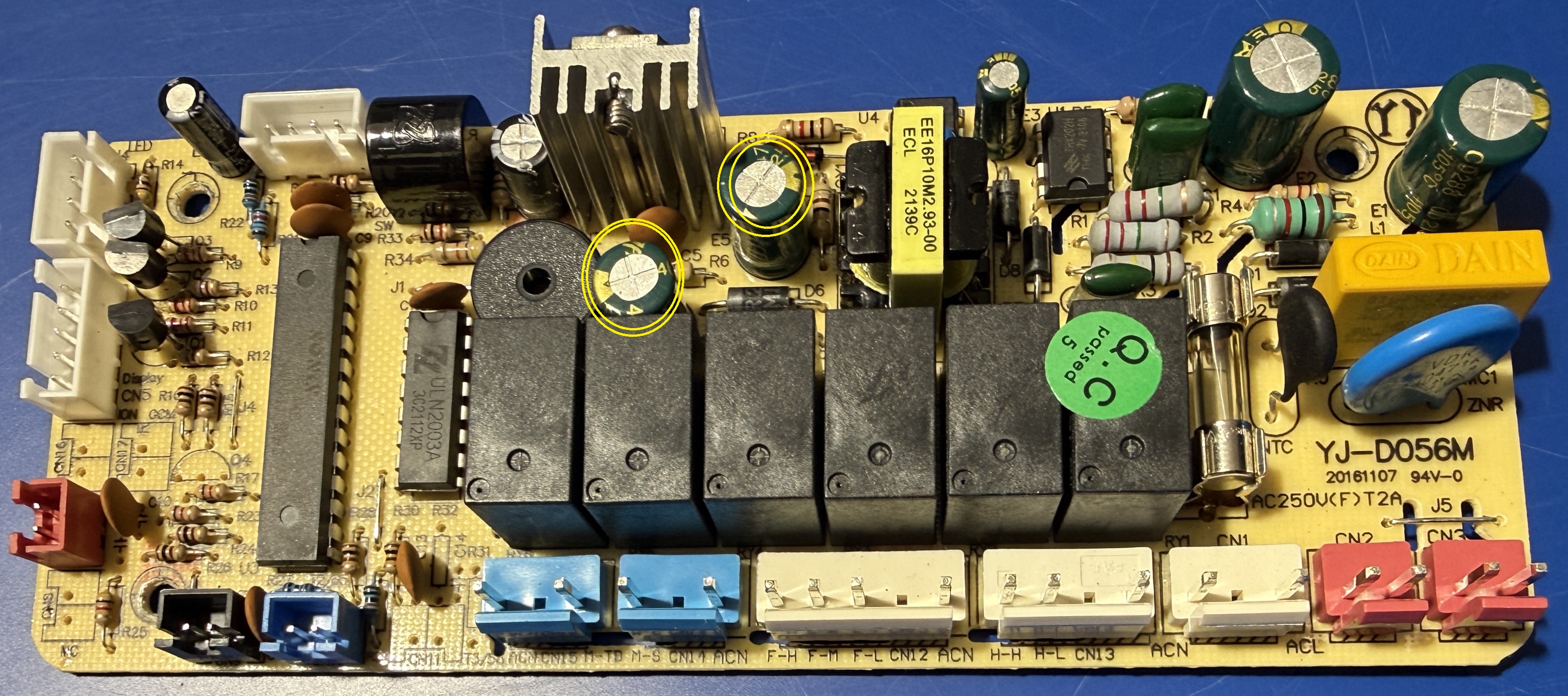

    Re : Carte d'alimentation Déshumidificateur WDH-DS3 en panne

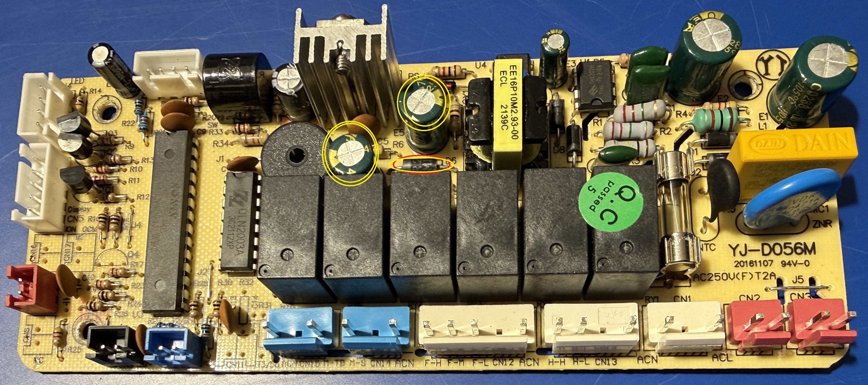

    mesurer la tension (en DC) sur les pattes des condensateurs cerclé en jaune (si ça n'a pas été fait) il est probable qu'on trouve zéro ou proche de zéro
    dessouder la patte de la diode de sortie (coté barre) et mesurer entre la masse (par exemple la patte "-" d'un condensateur du secondaire) et la patte dessoudé
    si on a toujours zéro l'alim ne fonctionne pas, si on a une tension nettement plus élevée il y a un court circuit en aval
    j'ai cerclé la diode en jaune et rouge:
    Bjr
    Vérifiez D8 ,diode qui redresse le VCC.

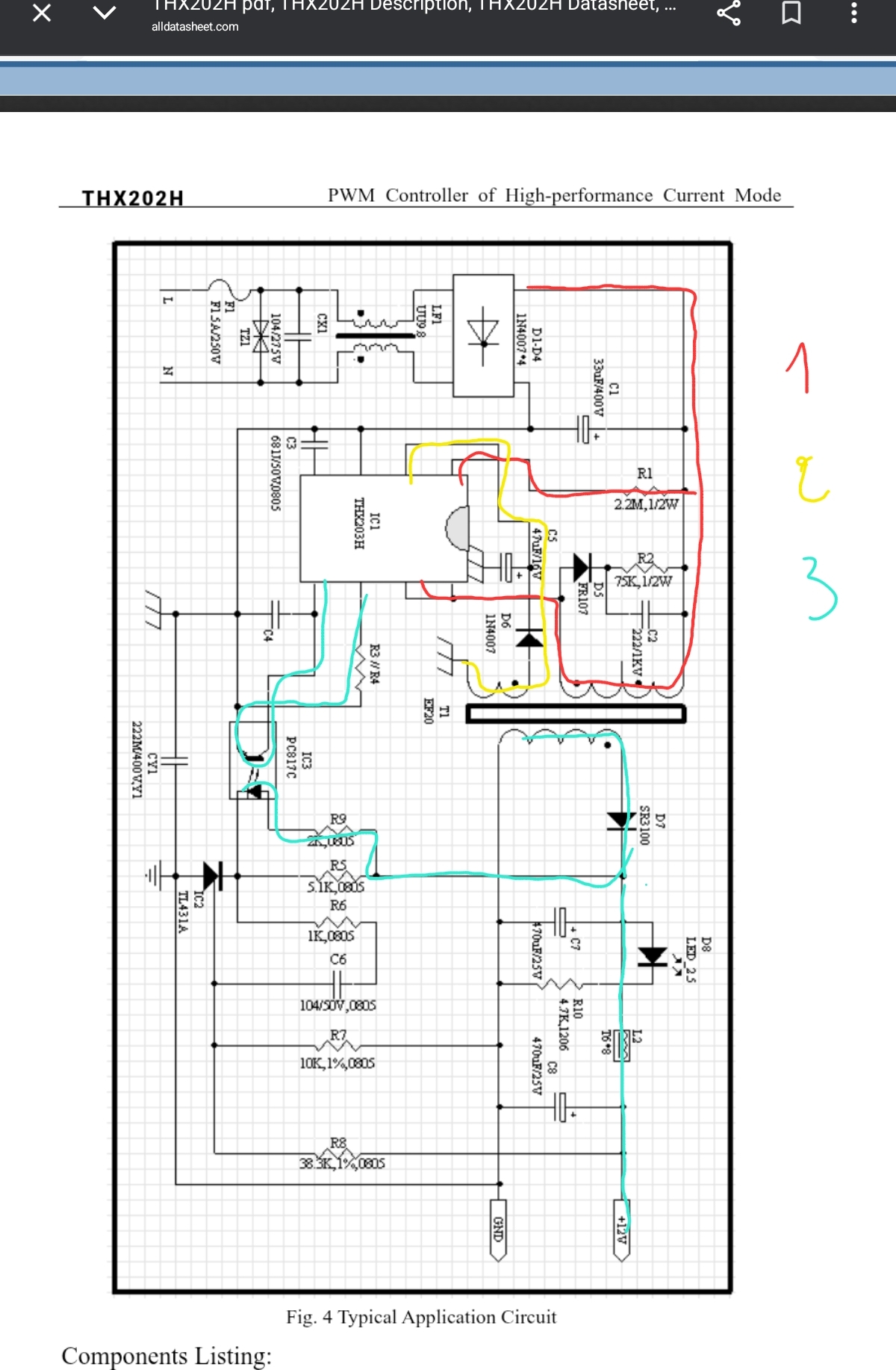

    Une idée sur le déroulé du démarrageNom : Screenshot_20260214-162255_Chrome.jpg

    Résistance à mesurer entre pin1 du THX et le + du condo c1. (Sur R1)

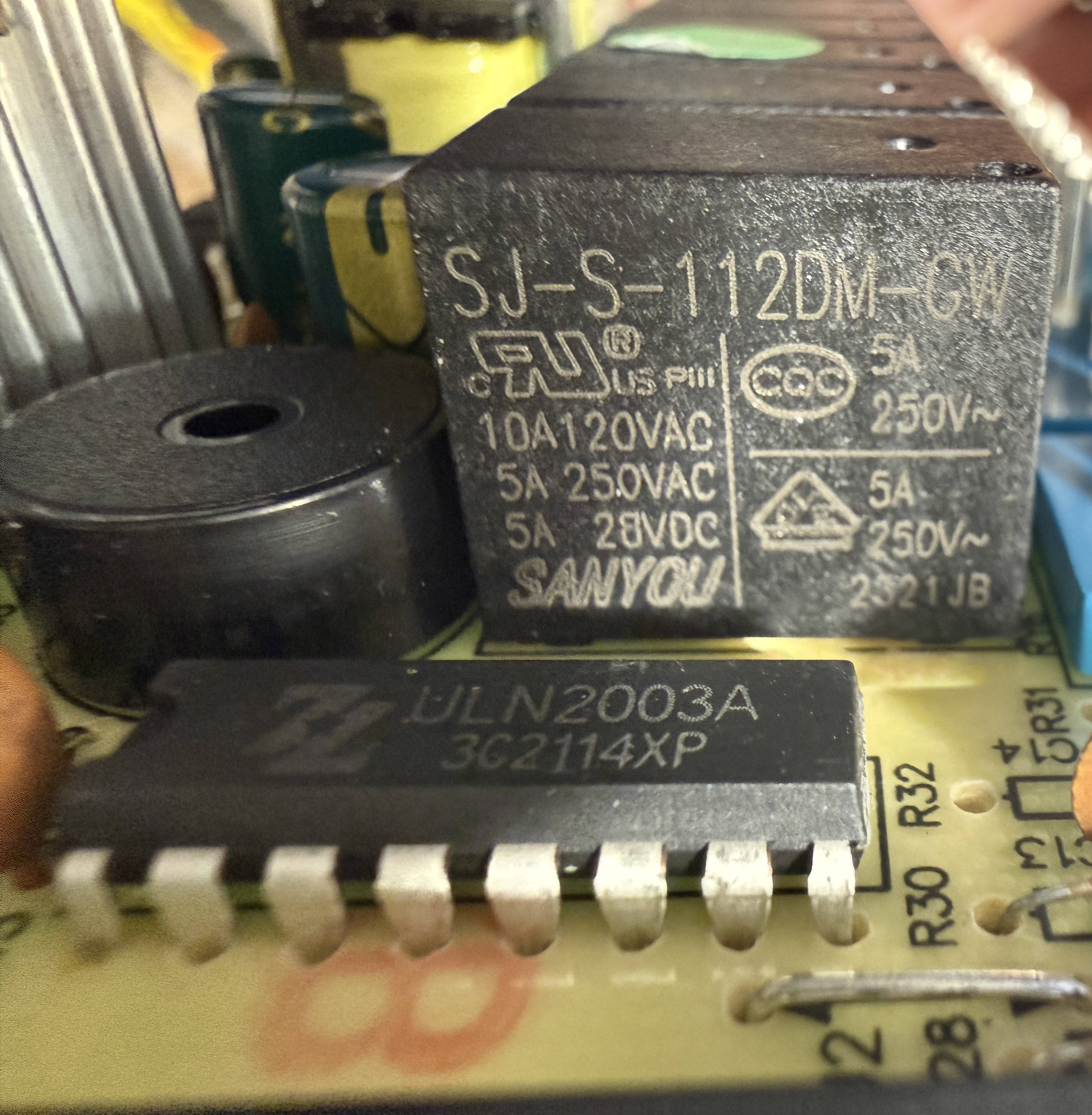

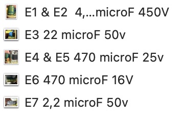

    quelle tension est notée sur les caps du secondaire ?
    quelle tension est notée sur les relais ?

    @papilou : attention, il me semble que sur ce circuit, l'alim de démarrage est réalisée par R1 et R2 en série.

    Possible,sans schéma difficile à voir mais à plusieurs on y arrive.

    Carte alim avec composants mesurés repérés :Pièce jointe 516679Pièce jointe 516680
    les relais sont en 12v, je pense qu'on devrait trouver cette valeur en sortie d'alim

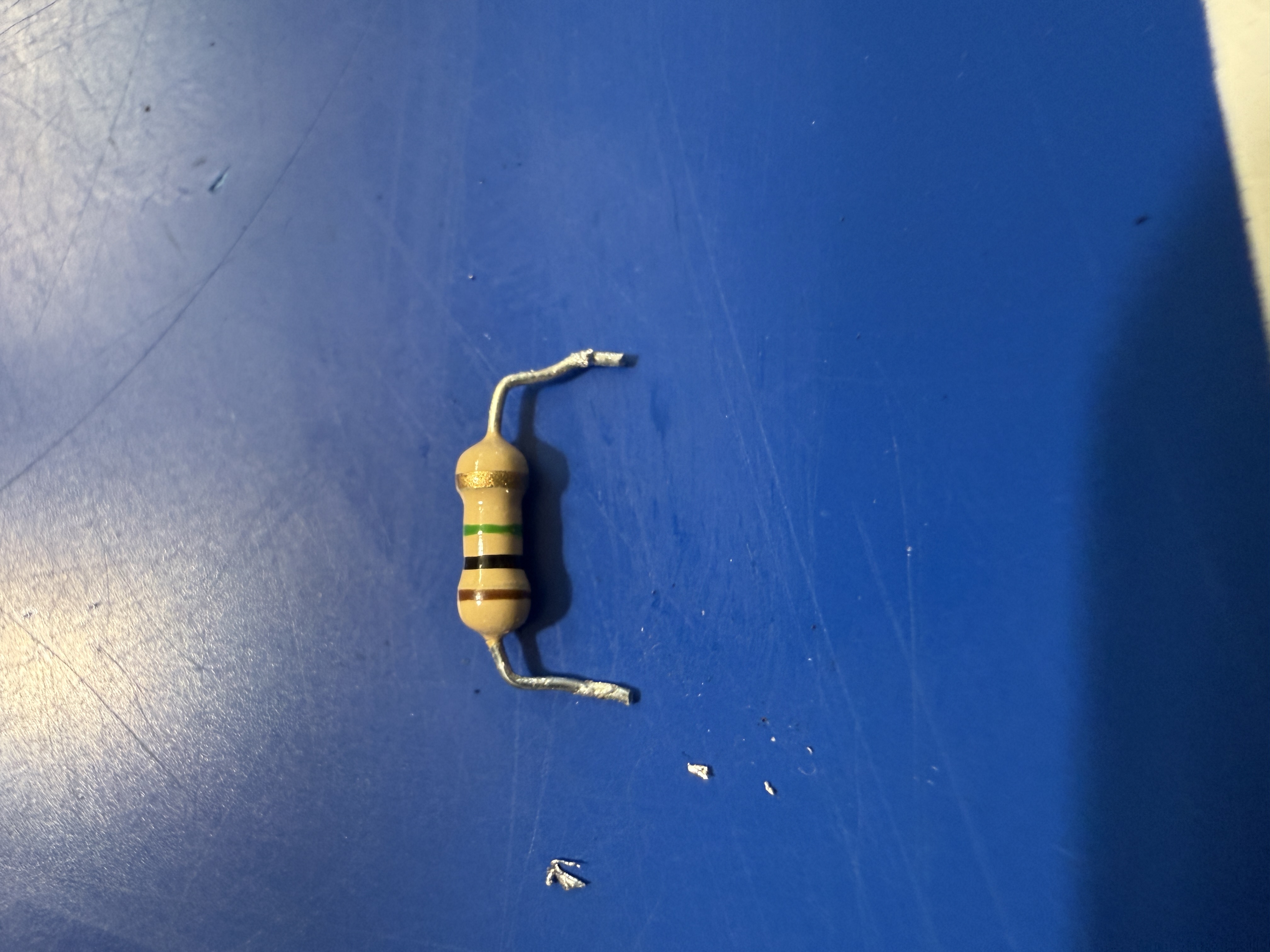

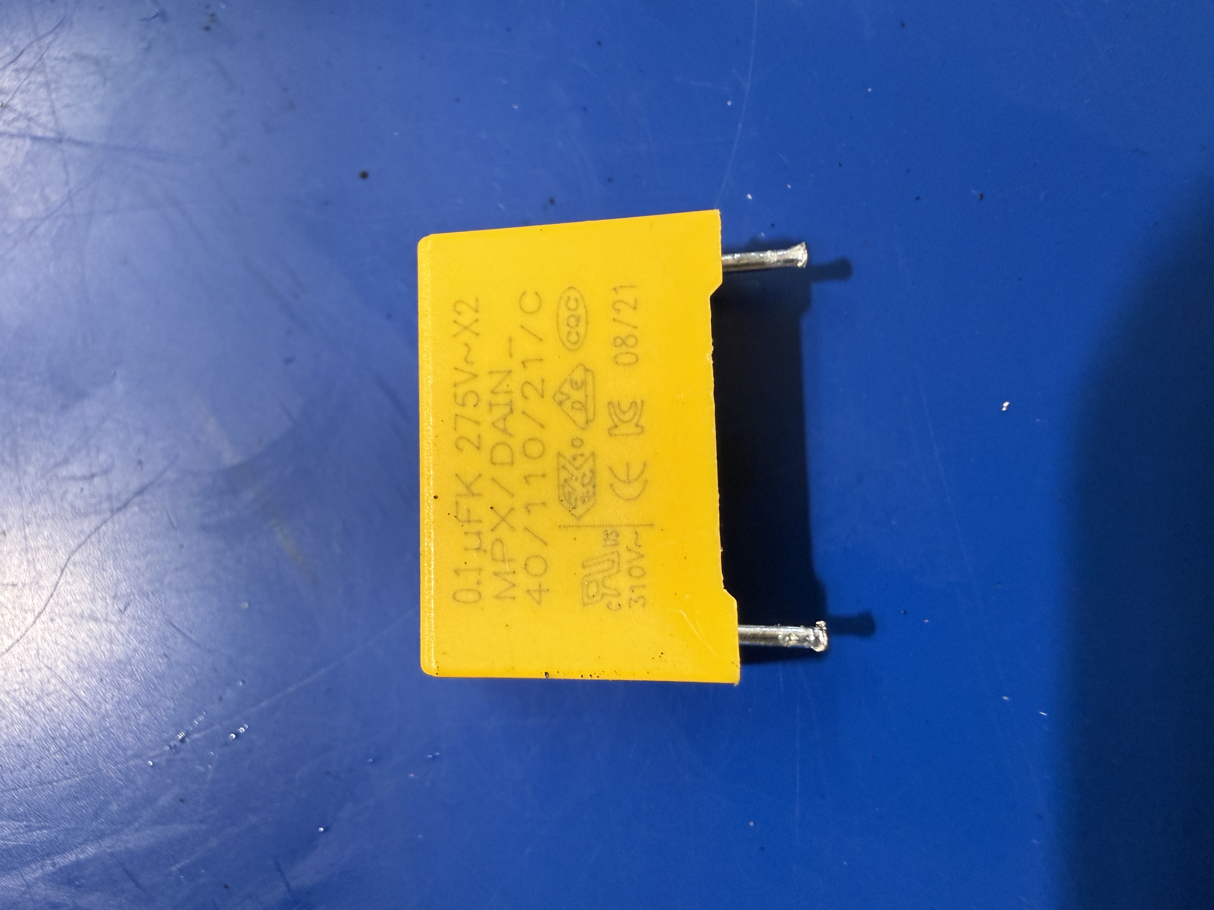

    Hier, j'ai repris les tests de composants qu'il m'était possible de tester 1 à 1, R.A.S., Condo 100 nF 98 mesurés.JPGR = 5 Ohms mesurés à T° ambiante.jpgR=1 MOhm 998 kOhm mesurés.JPG
