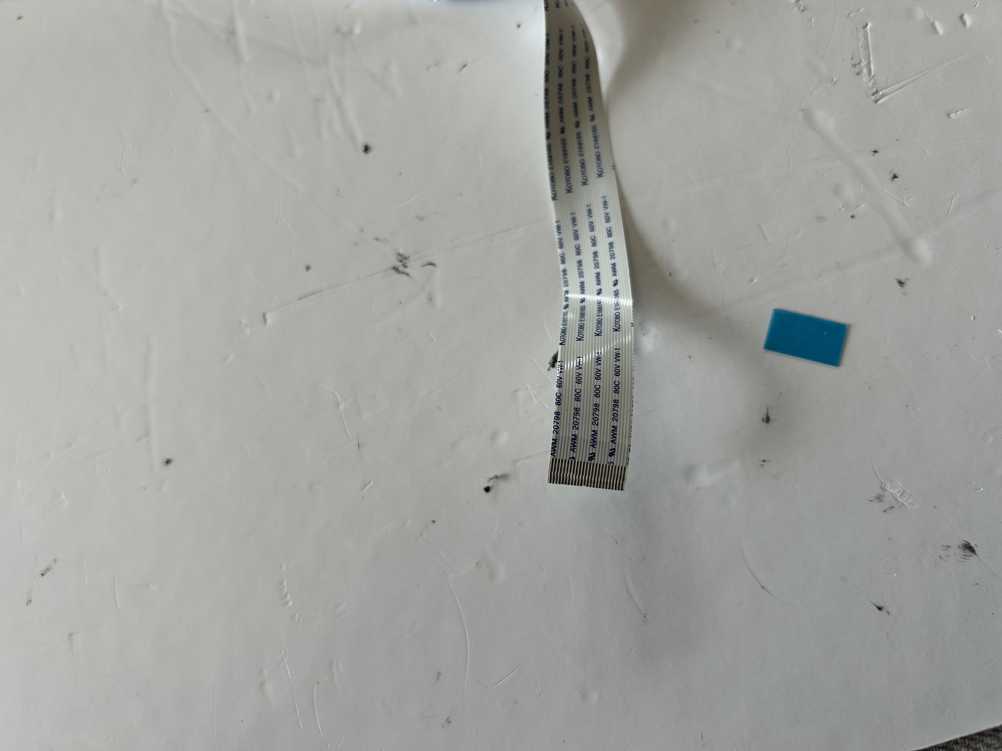

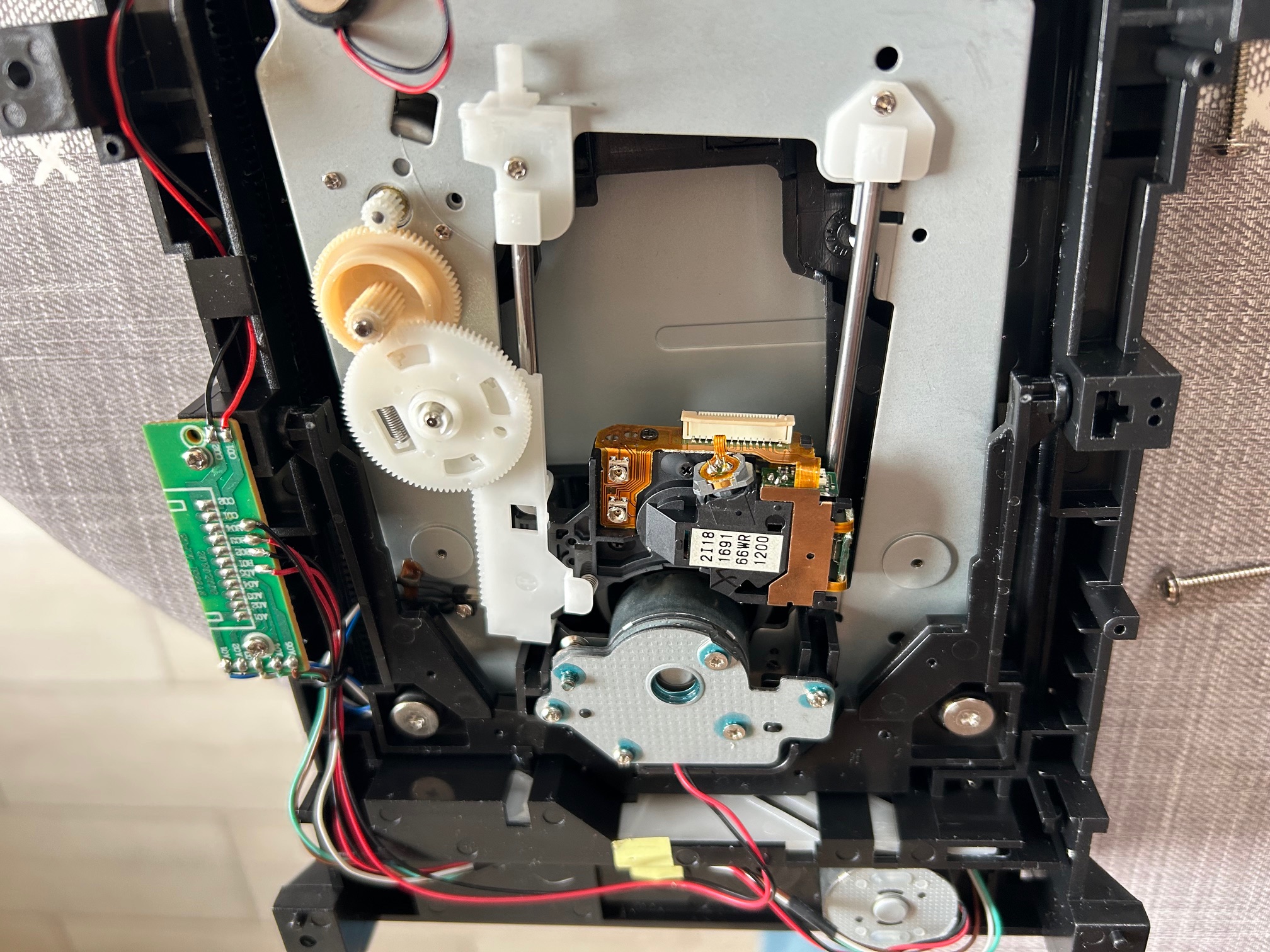

    Les morceaux de musique sautaient.
    Je l'ai démonté et nettoyé la lentille.
    quand je l'ai remonté, il affichait "no disk". Je l'ai re démonté et la partie bleu de la tresse s'est décollée.
    Où peut-on acheter ce connecteur plat. Il fait 30 cm.

    Re : Lecteur CD Global
    Bjr
    Difficile à trouver
    https://share.google/7zwmCd9vUroXPwHXW
    No disc= laser faible.

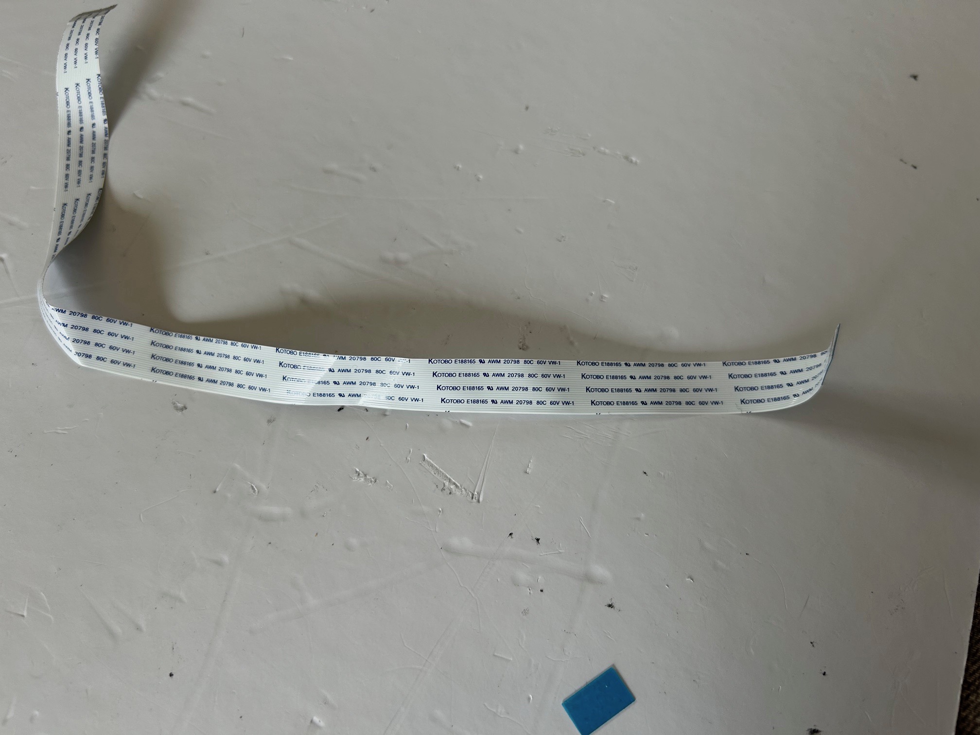

    Peut-on recoller la bande bleue et si oui, quelle type de colle ?
    Et que faire pour renforcer le laser ?
    Bonne soirée.
    papilou06
    Animateur Dépannage
    La bande bleue est un raidisseur qui aide à enfiler le peigne de contacts sur le socle.
    Avec de la colle cyaniolit ça devrait suffire.
    Quand le laser est usé il faut changer le bloc optique en entier.

    sur certains appareils on peut regler la puissance du laser
    papilou06
    Animateur Dépannage
    Bjr
    Oui ça peut se régler si le disque daigne tourner.
    Avec un disque test on règle l’enveloppe FM(à l’oscilloscope) en sortie du préampli pour avoir un signal propre et sans drop.Ce signal est préconisé par le constructeur.Le réglage se fait par les potentiomètres sur le bloc optique .
    Sans la méthode, il est déconseillé d’y toucher.En échangeant le bloc optique ce réglage est fait d’usine.

    En fait ce bout de plastique sert à bien insérer les contacts mais il n’est pas indispensable si vous pouvez le positionner correctement. La Colle ira si vous modérez..

    J'ai réussi à le coller et à le remettre en place, mais il indique toujours "no disk".
    Je vais chercher le câble et le bloc, mais sans trop d'espoir.
