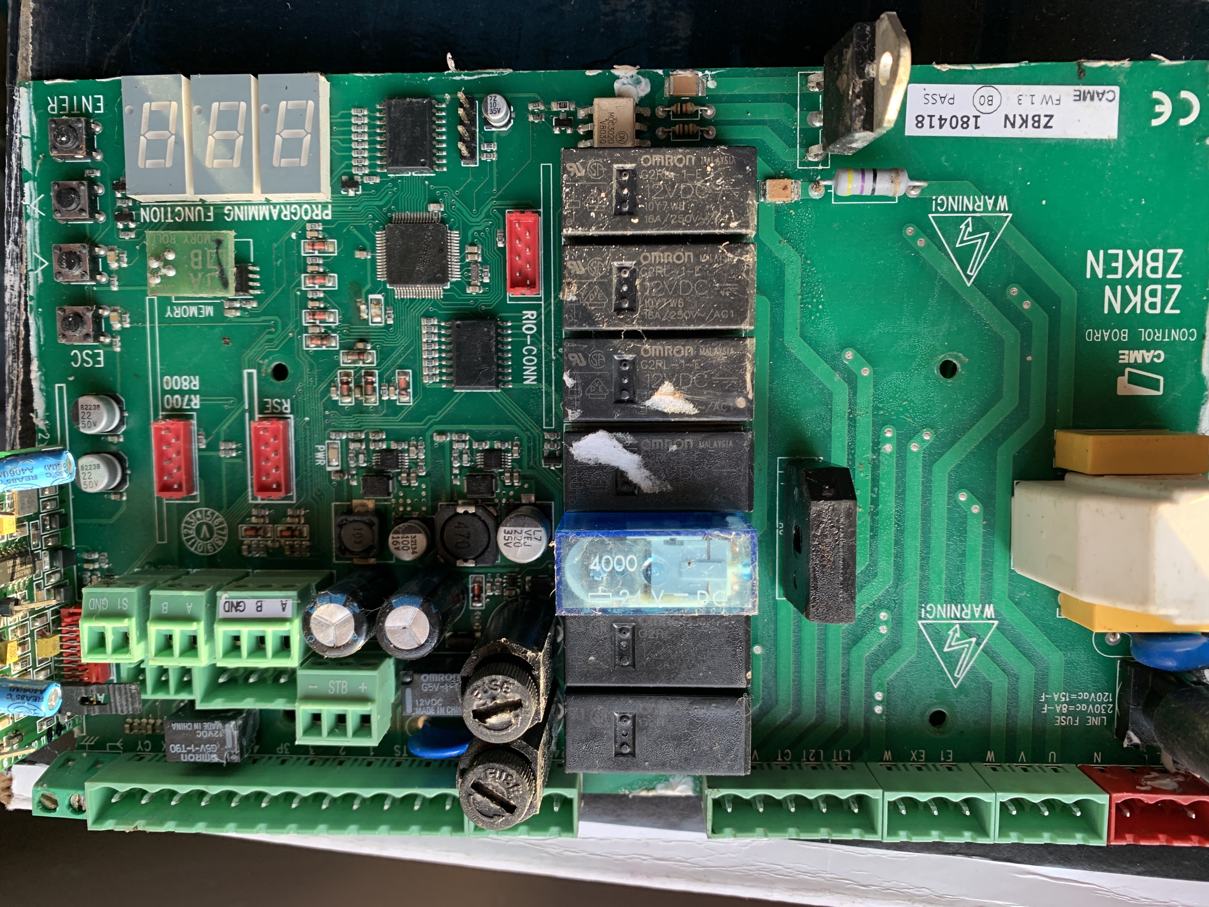

    Bonjour, le problème a peut-être déjà été abordé mais je ne trouve pas la réponse à mon problème.
    J'ai mon fusible qui alimente la carte de mon moteur de portail (le fusible de la partie carte de 630ma) qui claque lorsque je mets le moteur sous tension.
    J'ai tout débranché (moteur, photo cellule, lampe) et quand je mets sous tension avec seulement le borner rouge tout est ok.

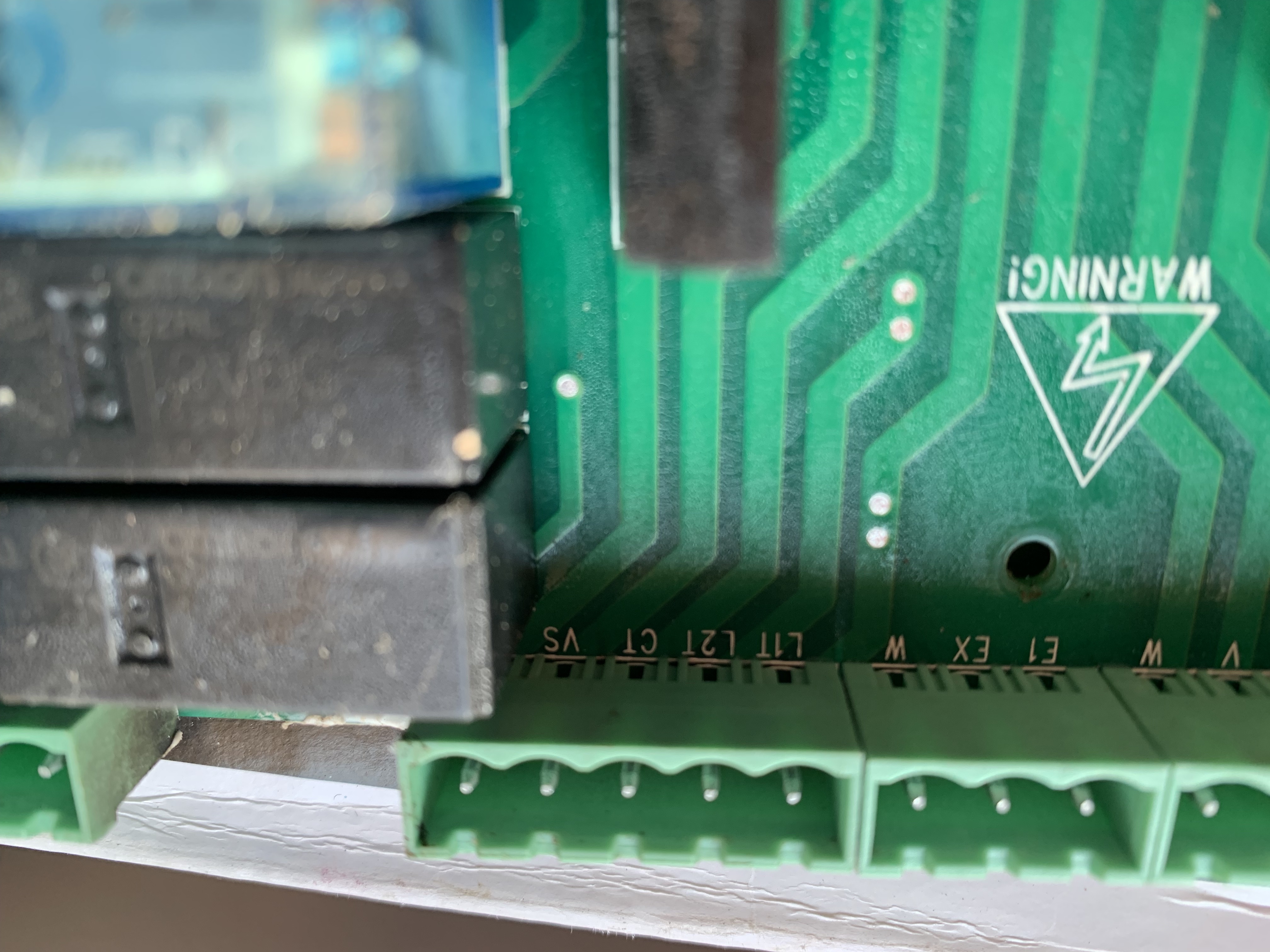

    J'ai constaté que le fusible claquait lorsque je mettais le bornier (L1T L2T CT VS VF) qui va sur le transformateur.
    J'ai testé le moteur il fonctionne bien (en alimentant directement sur WU et WV)
    J'ai testé l'alimentation du transformateur sur les bornes 12V et 24V c'est ok, j'ai 16V et 25V.
    Avez-vous un idée du problème ou est la carte qui est HS (je précise que le fusible principal ne claque pas)
    J'ai joint 2 photos (la première : carte entière, la deuxième : le bornier qui fait claqué le fusible)
    Merci pour votre aide.
    Willy

    repère 6 : 630 mA, la carte électronique elle même et non le moteur.
    Le problème devrait se situer sur la carte.
    condensateur HS,
    relais grillé ou en court-circuit, diode de roue libre. (en //)
    etc... , etc,
    Je n'ai pas de schéma sur cette carte mais sur le principe toutes les cartes sont identiques.
    voir mon schéma :

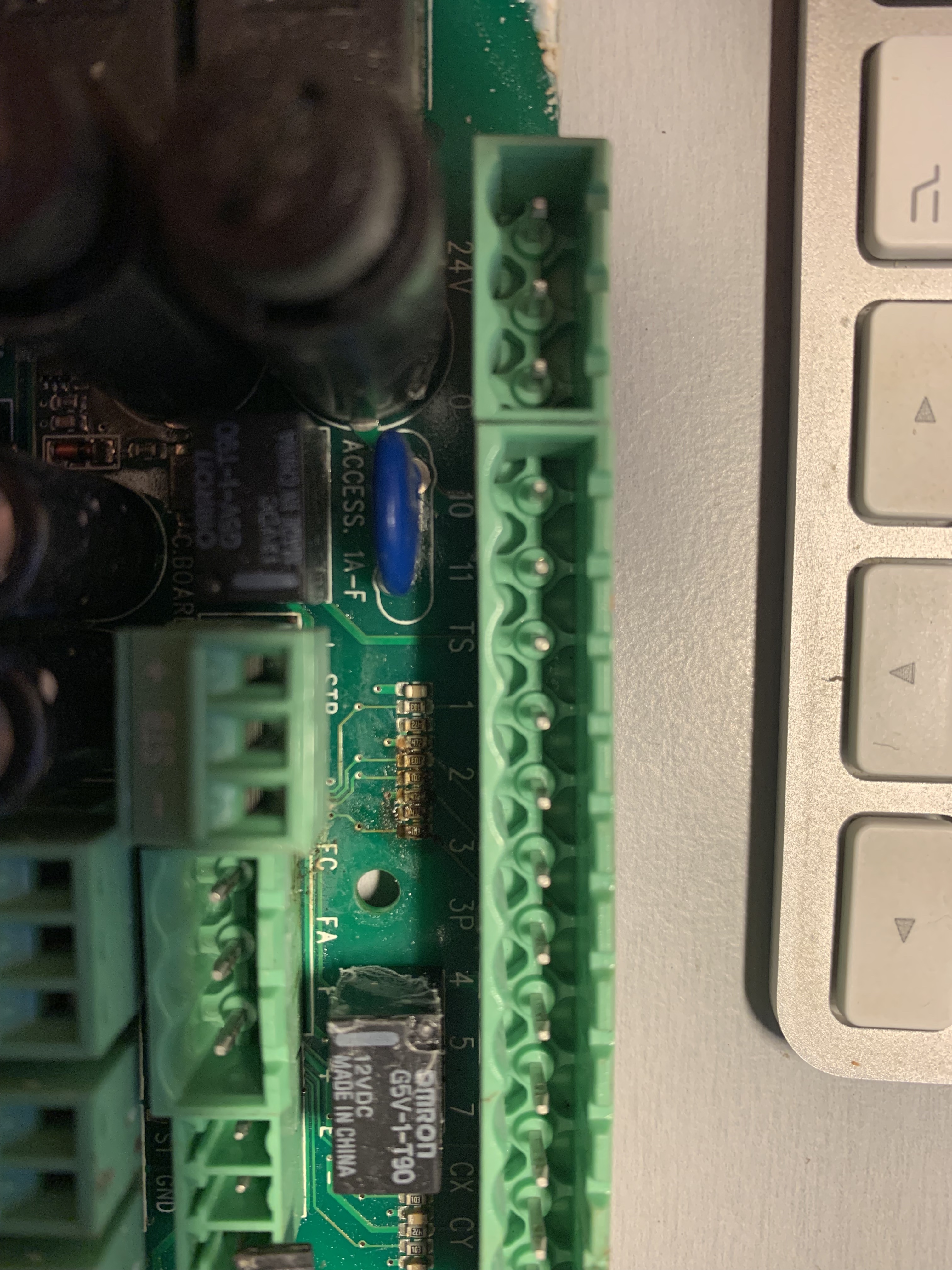

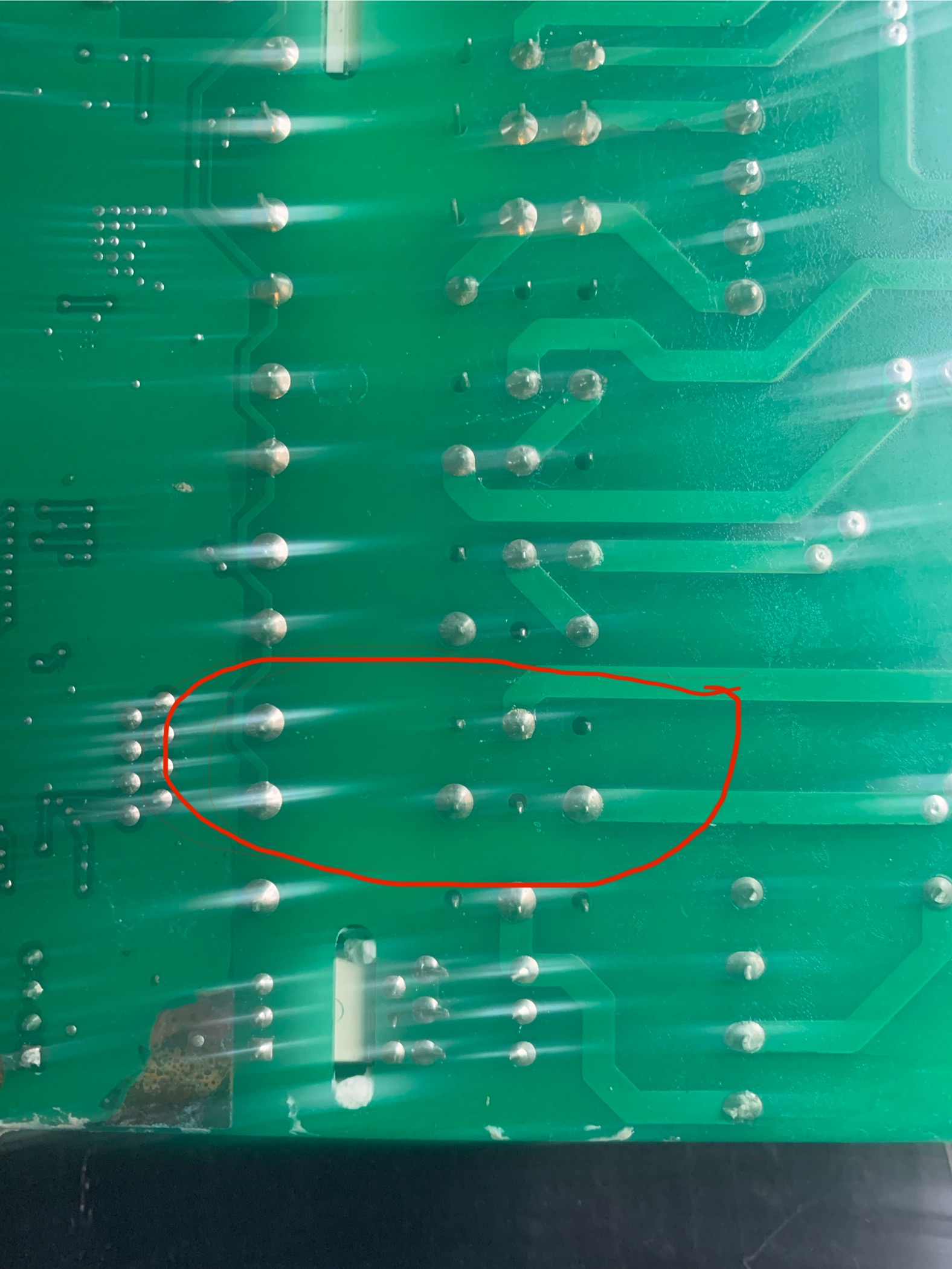

    Sur la carte il y a quand même 2 endroits un peu inquiétants
    Photo 1 : c'est sur l'arrière de la carte on peu voir que la résine verte est un peu enlevé (est-ce que cela peut faire un court circuit ?)
    Photo 2 : en haut de la carte en dessous du borner on peut voir des petits composants qui n'ont pas une jolie couleur (marron un peu cramés)
    Vous me conseillez de commencer par quoi ?

    Je vais seulement vérifier les relais (faut-il les dessouder et les enlever pour les tester)
    Je vous joint une photo de l'arrière de la carte avec un relais entourait en rouge.(il y a 8 pattes)
    Pouvez-vous me donner une procédure pour vérifier les 7 relais.

    Re : Problème carte came ZBKN (fusible 630ma qui claque)
    Bonjour ,
    Oui, tu as bien désigné un relais mais inutile de le dessouder compte-tenu que c'est le fusible 630 mA qui saute.
    Les contacts du relais ne sont pas en cause. c'est le côté extérieur de la carte : moteur, éclairage .....
    Ce qu'il faut vérifier c'est le côté interne à la carte : l'électronique de la carte autrement dit : rechercher un court-circuit sur
    une bobine de relais, un diode de roue-libre, un pont de diode, un régulateur de tension, un condensateur, ... etc ...

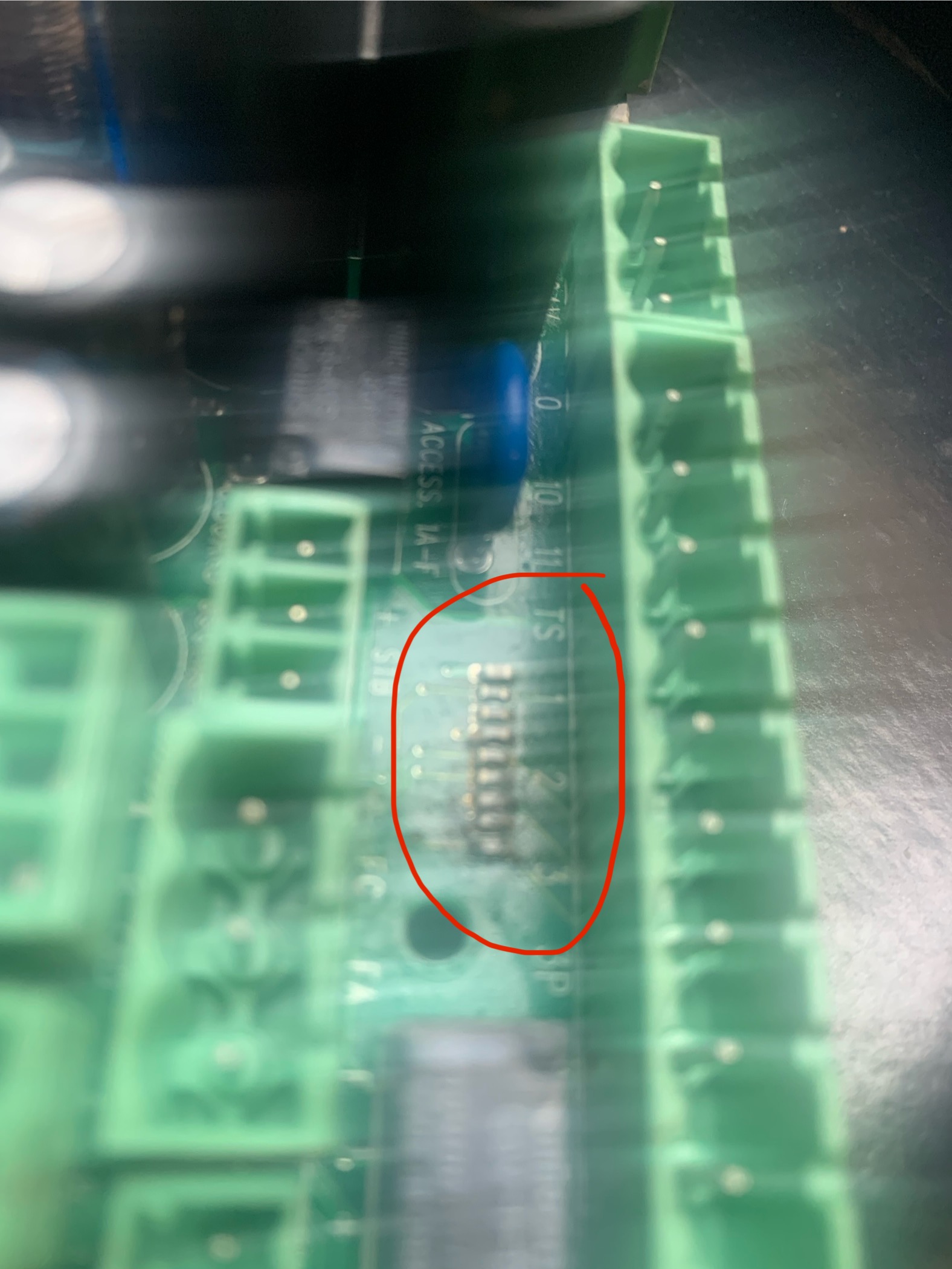

    Par contre sur la photo que je vous joints j'ai des tout petits composants (je ne sais pas ce que c'est mais ils sont très foncés voir brulé)
    Difficile à voir sur la photo.
    Peut être est-ce le problème ?
    Pourquoi as-tu "flouté" la photo ?
    Peu probable que ce soit sur ce petit "machin" mais ? ? ?
    D'abord sécher, nettoyer. A la finale, remettre une couche de vernis si nécessaire (en bombe) ....
